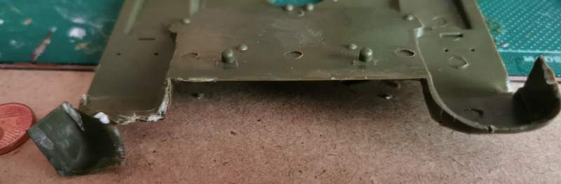

Was mich an den Bausätzen am meisten anpiekst, ist die "totlangweilige" Fahrwerksstellung - gewiß gerade beim T-80 UD geeignet für den Moskauer Putsch von 1991 auf Schnellstraßen oder Autobahnen - aber ansonsten zum Gähnen.
Also habe ich dem Fahrwerk etwas Gewalt angetan und
und kann so die Einzelgliederkette von Trumpeter sinnvoll einsetzen. zumal das
Steuerbordfahrwerk einen APFSDS-Treffer kassierte und die Kette sich abrollte. Das Geschoß riß eine der seitlichen ERAs herunter - so daß ich deren Befestigung auch zeigen kann, von innen und herunterhängend. Mal sehen, ob ich den deformierten Wolframpfeilschwanz in dem abgeworfenen ERA zeigen kann.

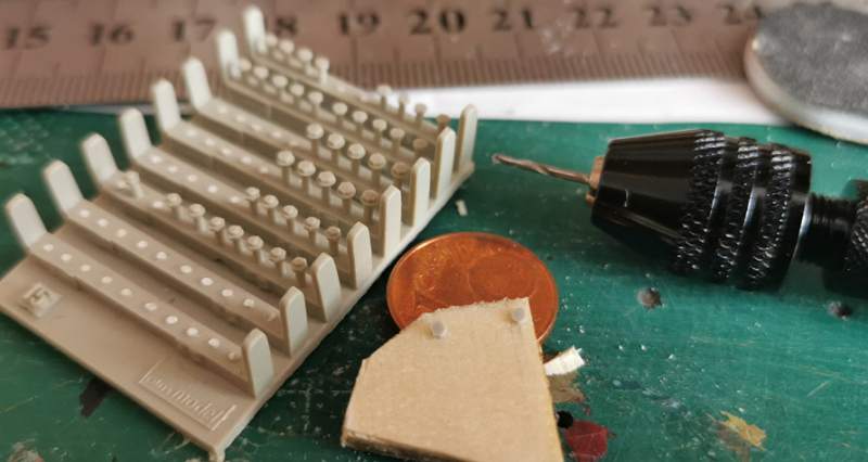

Die seitliche Reaktivpanzering besteht aus mit Sekundenkleber gehärteten Sperrholz - 1mm Bohrungen gesetzt und
die guten Resinschrauben von Plus in dünnflüssigen Sekundenkleber geditscht und vorsichtig mit der Nadelpinzette eingeführt.
Die Platten sollten nicht zu öde wirken, weshalb ich mit verschiedenen Schraubengrößen gearbeitet habe.
index.php?page=Attachment&attachmentID=435790
Die Schräubchen stehen nett heraus und werden auch in der angedachten Sprenkeltarnung ein Blickfang bleiben.

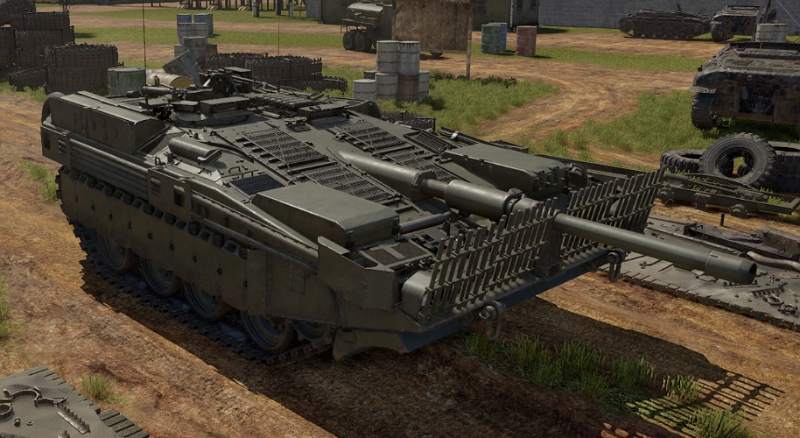

Am schwedischen Stv103C habe ich bei

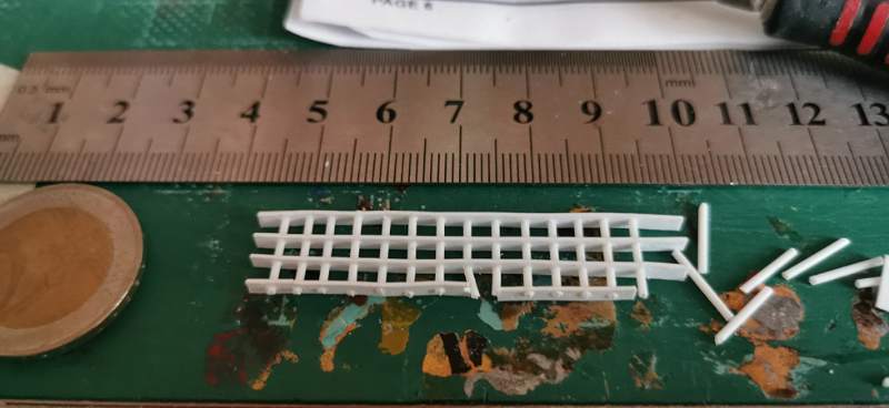

WarThunder ein "HEAT-Gatter" für mich entdeckt und wegen des Schenkbereichs des Turms konnte ich es nicht so wie am Vorbild mit der Starrkanone verwenden.

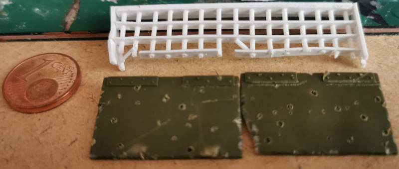

Also habe ich diese Gitterschürze in malträtierter Form (und weil mein Augenlicht mehr nicht hergibt) umkopiert,
um den anfälligen Unterbauch der Wannenfront zu schützen. Die Gummischürzen alleine reichen mir nicht - aber eine Kombination aus beiden sollte hilfreich sein. Mal sehen wieviel von der Arbeit an den Gummischürzen später noch zu sehen sein wird. überhaupt werden die Kennzeichen des Fahrzeugs einzelne unigrüne Reserveteile und abgeplatzer Lack sein. Die Tanks über den Ketten sind aus Aluminium auch an den Staukästen platzt Tarnfarbe ab und darunter siehtbes anders aus as ls an den Stahlteilen oder den Gummischürzen.
