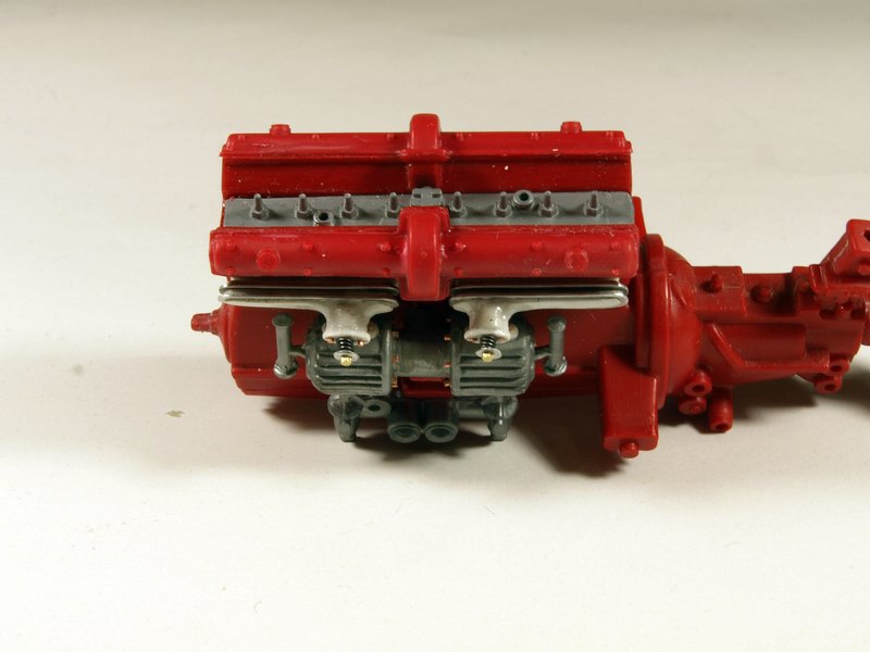

Es handelt sich aber um eine Version des Bausatzes noch ohne die Drahtspeichenräder und so einige andere Kleinigkeiten die einfacher ausgeführt sind.
Werde aber so gut als möglich die Teile selbst herstellen und ihn so gut es geht detaillieren.
Nach langem Studium des Bauplans ( Revival hat hier eigene Ansichten )
habe ich begonnen den Motor zusammen zu kleben.
Und dabei ist mir an Hand der Orginalfotos, die ich im Netz gefunden habe, aufgefallen das die Teile ( roter Pfeil )
in meiner Bausatzversion fehlen.
Na dann muß ich sie halt selbst herstellen.

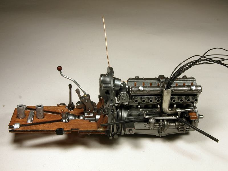

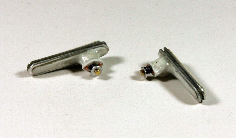

Und was daraus geworden ist seht ihr hier.
Auch diesen Teil ( keine Ahnung was das ist :doof: )
habe ich ein wenig überarbeitet. Mit Kupferdraht habe ich versucht die Schrauben darzustellen und an der Oberseite Flansche angefertigt.
und so sieht aus mal probehalber zusammen gesteckt
Jetzt gleich mal eine Frage an die Spezialisten. In welcher Farbe soll ich den Motorblock lackieren ?
Ich denke mal das der Motorblock 1932 noch nicht aus Aluminium war.

wunderschöner Bausatz in einem seltenen Maßstab, da bleibe ich dabei.
Was die fehlenden Teile Angeht, dabei dürfte es sich um einen Kompressor handeln der in der Bausatzversion nicht verbaut war.
Warum Dein Modell eines P3 allerdings keinen Kompressor hat :nixweis: Dein Nachbau seiht jedenfalls sehr gut aus.
Was das Material angeht habe ich folgendes für Dich.
"Dieses Auto hatte einen 2,9-Liter-Achtzylinder-Motor mit zwei obenliegenden Nockenwellen von einem Zug der Gänge zwischen zwei Zylinderblöcke, die nicht lösbaren Köpfe hatten angetrieben. Die Kurbelwelle lief in zehn Hauptlager in einem Magnesium-Kurbelgehäuse. Zwei Roots Kompressoren, eine für jeden Block wurden neben mit Weber-Vergasern unterhalb montiert. Ein heftiger Aluminium und Stahl Mehrscheibenkupplung und ein Drei-Gang-Getriebe übertragen die Kraft."

habe mir gerade Deine Bilder nochmal angesehen, der Kompressor ist doch im Bausatz enthalten was Du da nachgefertigt hast sind die Ansaugbrücken.
Unter den beiden Kompressoren sind die beiden Vergaser. Das Gemisch wird durch die Kompressoren durch die Brücken in die Zylinder gepresst.

Marek danke für die ausführliche Erklärung. Da wird dann der Motorblock in Alu lackiert werden.

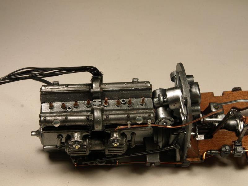

So weiter gehts mit dem Alfa.

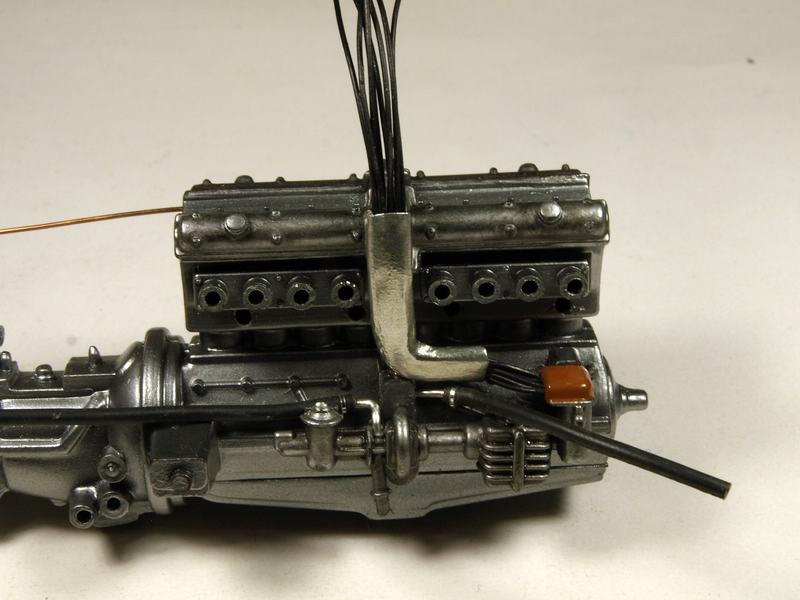

Der Motor wurde mit Alclad Duraluminium lackiert. Die verschiedenen Anbauteile mit Gunze Iron gebrusht um sie ein wenig hervor zuheben.
Die Zündkabel habe ich ersetzt, da der Gummibausatzteil so gar nicht gefallen wollte.
Das ovale Rohr, durch das die Kabel geführt sind, habe ich aus dünnem Alublech gebogen.
Beim dritten Versuch hats dann geklappt :cracy:
Natürlich wurden auch einige Leitungen ergänzt.
Aber jetzt mal ein Foto
Das T-Stück der unteren Kupferleitung wurde aus 1 mm Messingrohr zusammen gelötet.
Bei der obeeren Kupferleitung habe ich Halterungen aus Alublech gefertigt und mit Stückchen Messingdraht die Schrauben angedeutet.
Hier nochmal ein wenig näher...
Und das wars auch schon wieder von meiner kleinen Bastelei
Viele Grüße Martin

Ich finde den Motor auch sehr gelungen, einzig die Ventildeckel könnten aus meiner Sicht etwas heller als der Rest um ein wenig mehr Kontrast zu bekommen. :ok:
Samstag, 18. Januar 2014, 00:02
Hey Martin,
Das unterschreib ich einfach mal so :D
Gruß, Daniel :wink:

@ - Peter, Daniel die Ventildeckel bleiben in dieser Farbe, da auf den Vorbildfotos auch so aussehen.

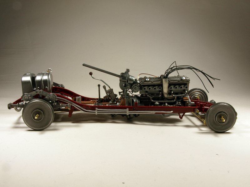

Da ja die Bauanleitung nicht genaue Bauschritte vorgibt und die Teile nicht nummeriert sind, muß man schon ziemlich überlegen wie alles zusammengehört.

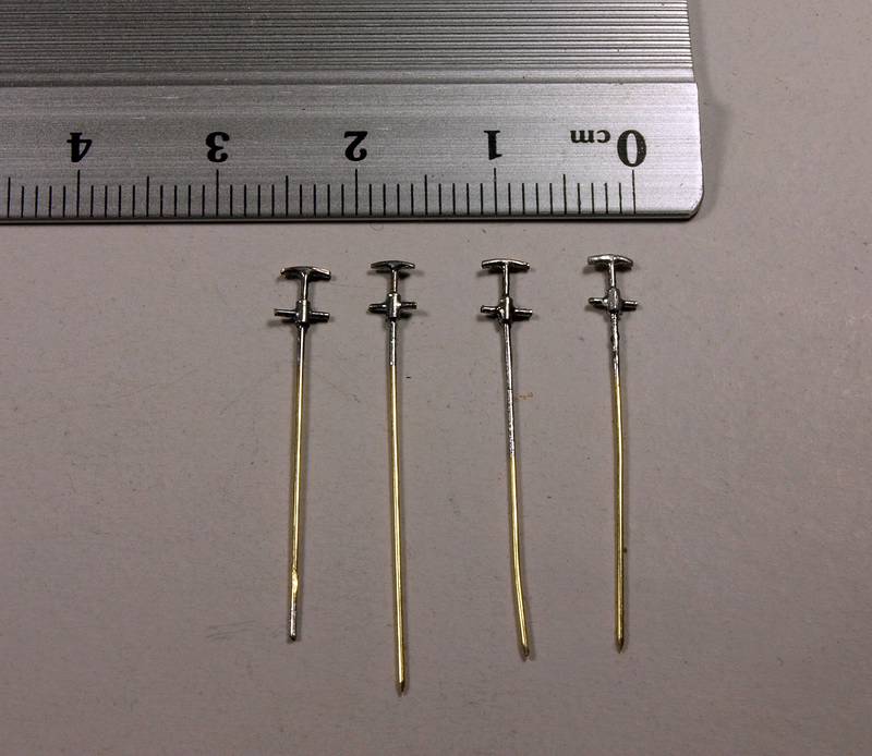

Am Motor wurden die restlichen Teile angebracht. Die Zünkerzenstecker habe ich aus 1mm Messingrohr dargestellt.
Danach habe ich mich dem Cockpitboden gewidmet und ihn mit 0,5mm dicken Lindenholzbrett beklebt, das ich danach noch mit Holzbeize gestrichen habe.
Leider habe ich vom Bauzustand des Cockpitbodens vergessen Fotos zu machen.
Der Schaltknüppel aus dem Bausatz hat mir gar nicht gefallen.
Die Teile für den neuen Knüppel.
Hier ist der Cockpitboden schon montiert und auch das Lenkgetriebe fand auch ihren Platz.

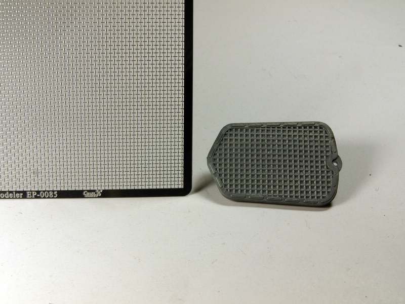

Ich möchte auch das Kühlergrill ersetzen
Das ist die Ausgangsbasis
Nur welches Gitter sieht am besten aus ? :nixweis:
entweder das...
oder vielleicht das......
und noch eine Frage an euch.
Wie würdet ihr den Kühler darstellen. Habe keine Ahnung wie ich ihn machen soll, damit es gut aussieht.
Irgend etwas muß ich auf jedenfall machen , da man sonst durch das Gitter bis zum Motor sehen kann und das nicht sehr realistisch ist.

ehrlich, ein solches gewebtes Gitter würde ich garnicht verwenden.
Der Kühler selber hat nur wagerechte Kühlbleche über die die Luft streicht.
Diese Bleche dienen allein der Vergrößerung der Fläche an ihnen sind im inneren Röhrchen befestigt durch die das heiße Wasser fließt.
Was Du als Gitter darstellen willst ein ein reiner Steinschlagschutz für den Kühler.
Und hier verwendete Alfa ein Gitter mit rechteckigen Löchern.
Ich würde hier also den Kühler selber in Schichten aufbauen, schau doch mal in den Ford Model T Baubericht von Jens.
Hier hat er wie ich finde einen perfekten Kühler nachgebaut, allein sein Gitter ist mir zu dicht, hier kanst du solch ein Schutzgitter vorsetzen KLICK

wenn ich mir dein Bild so ansehe, hast du vollkommen recht das das geflochtene Gitter überhaupt nicht passt.
Der Baubericht von Jens ist Toll und die Lösung für den Kühler genial.
Mal schauen ob ich das in meinem Maßstab auch hinbekommen kann.

Habe jetzt eine Lösung für das Kühlerproblem gefunden und finde es passt ganz gut.
Hat ein wenig gedauert da ich Ätzteile bestellen mußte.
So sieht jetzt der Steinschlagschutz aus. Habe den inneren Teil herausgetrennt und ein Ätzteilgitter wird eingesetzt.
die Motorseite des Kühlers...
und die Vorderseite

Das geätzte Steinschlagschutzgitter sieht gut aus aber es ist schief zugeschnitten!!!!! :S

Das Ätzteilgitter ist schon gerade zugeschnitten.
Da es ja noch nicht eingeklebt ist, ist es beim positionieren fürs Foto anscheinend verrutscht.

Die Hinterachse wurde jetzt eingebaut.
Auch der Tank fand seinen Platz im Chassis und die Leitungen wurden aus Aludraht neu gemacht.
Die angegossen am Rahmen waren nicht so schön.
Der Anschluß am Tank wurde mit einer Messingschraube dargestellt.
Als nächtes wurden die vier Haubenverschlüsse aus Messingdraht gelötet.
Dauerte zwar fast 4 Std, aber ich denke der Zeitaufwand hat sich gelohnt.
Jetzt fehlen dann noch die Halterungen an der Motorhaube.
Das wars schon wieder.
Viele Grüße Martin
Aktuelles Projekt: ???
Beiträge: 12 279
Donnerstag, 20. Februar 2014, 20:01
die Haubenhalter sehen klasse aus aber die Benzinleitungen... die sind etwas Überdimensioniert.

Marek, die Benzinleitungen sehen auf den Fotos wirklich etwas überdimensioniert aus, aber in Wirklichkeit sehen sie recht passend aus :nixweis:
Peter, das Plastikteil des Fußbodens habe ich mit 0,5 mm Lindenholzbrettchen beklebt und anschließend mit Holzbeize behandelt.
Viele Grüße Martin

Nachdem ich das letzte mal die Haubenhaltegestänge gebaut habe, kam nun das Gegenstück dran.
Habe bis jetzt nur ein Teil von Vier geschafft, aber es war eine ziemliche Herausvorderung.
Sie besteht aus 0,3mm Alublech und Messingrohr.
Aber jetzt mal ein Bild von der " kleinen" Bastelei.
und hier mal mit dem Haubenhaltegestänge...
Das Teil war nicht das alles was ich gemacht habe.

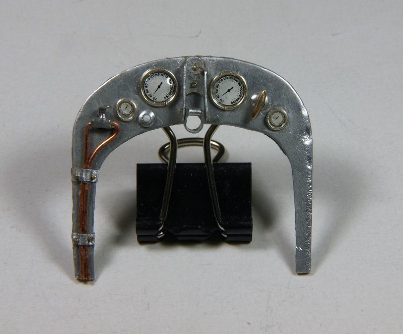

Das Armaturenbrett habe ich neu gemacht, da mir das Kunstoffteil nicht gefallen hat.
Also wurde der Armaturenträger aus Alublech neu gefeilt.
Die Armaturenringe sind aus Silberdraht gebogen und auf die Decals kam dann noch Revell Contacta Clear darauf um die Verglasung darzustellen.
Der rechte Schalter wurde aus Messing gemacht und auch das Teil
mit den Kupferrohren auf der linken Seite . Keine Ahnung wofür das gehört.
Jetzt seit ihr dran mit :motz: :!! :du: .....
Viele Grüße Martin
Sonntag, 9. März 2014, 07:25
Hallo Martin,
kleine Bastelei? Ich würde ehr sagen supermicro Bestelei auf höchstem Niveau! Ich bin beeindruckt :ok:
Henning
autopeter
Sonntag, 9. März 2014, 10:50
Hallo Martin,
gefällt mir sehr gut dein Armaturenbrett. Ist ein kleines "Schmuckstück" geworden und passt perfekt zur Fahrzeugepoche der 30er Jahre.
Sonntag, 9. März 2014, 11:21
Hi Martin.
Auch ich muss sagen: Bravo!
Erste Sahne was du uns hier zeigst! Deine Eigenbauten am Alfa sind Genial! Genau das was so ein schöner Alfa Romeo Bausatz verdient hat.

tolle arbeit martin!
der hahn an den messingrohren am armaturenbrett sollte die benzinzufuhr regeln, (wobei ich immer der meinung war, die leitung und der verstellhebel wären entlang der karossriebordwand unten gelaufen, und nicht nach oben...) da man bei diesen monstern zunächst zündung gab, abwartete, und dann bei erreichen der nötigen spannung den benzinfluss aufdrehte und erst dann den anlasser betätigte, die vorzündung wurde übrigens händisch verstellt, je nachdem, in welchem fahrzustand das auto gerade war - also nix mit ABS und ESP und schnickschnack und firlefanz, wie bei der heutigen spielzeug-formel-eins = damals fuhren noch echte ingenieure/männer :grins:
guckstdu hier:
https://www.berlinasportivo.com/forumpic…way2/alfap3.jpg
und hier
https://www.berlinasportivo.com/forumpic…omeotipobp3.jpg
