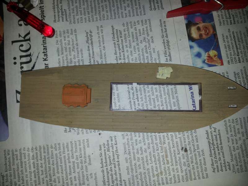

Das Deck

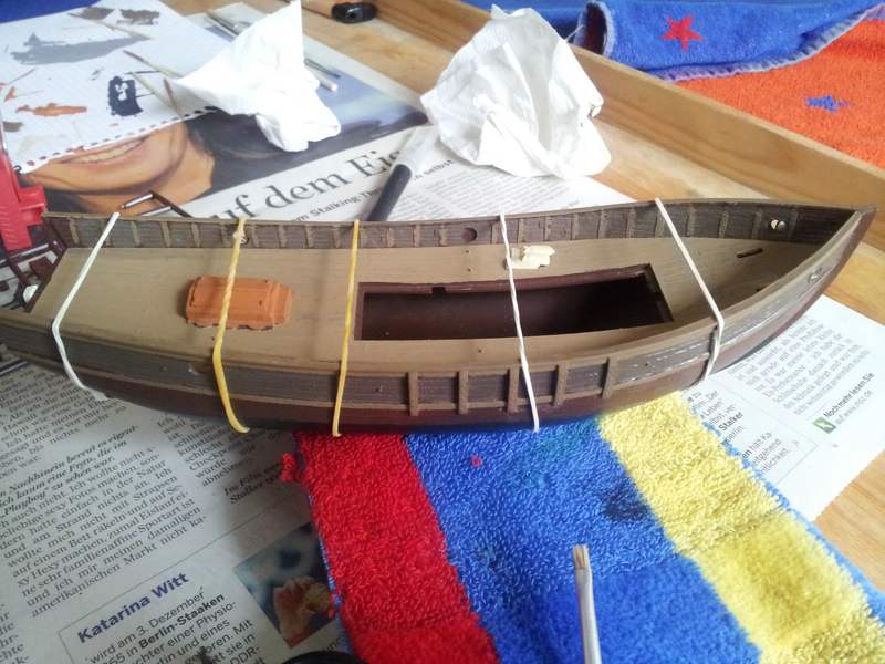

Der geklebte Rumpf mit dem Deck
Dann einmal der Rumpf

hi! sehr schön, aber welche farbe hast du für das deck genommen?
lg :ahoi:
"Etwas nicht zu können ist noch lange kein Grund, es nicht zu tun."
Bart Simpson (*19.04.1987)
Donnerstag, 21. März 2013, 17:58
Hi, habe laut Anleitung Revell 16 bzw, ich nutze Humbrol 93. Ich soll das Deck außerdem noch mit Kahkibraun anmalen nur weiß ich noch nicht wie. Dachte, dass ich erstmal mit der helleren Farbe das ganze grundiere und dann nachher vielleicht noch einzelne Planken dunkler anmale.

wie hast du denn nun das deck so hinbekommen?
lg :ahoi:
Donnerstag, 21. März 2013, 21:05
Bis jetzt habe ich das Deck einmal mit der Farbe "Matt Sand" eingepinselt (mit ein bisschen Wasser) und daraus entstand die Farbe auf dem Deck. Ich glaube es kommt auch daher dass der ganze Bausatz aus dunkelbraunen Plastik besteht und der durch die relativ helle Farbe durchscheint

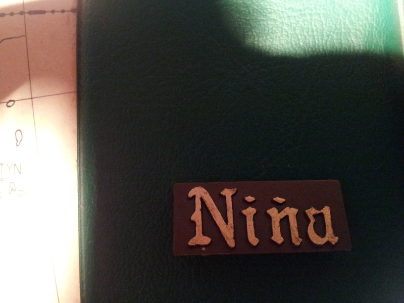

Und schließlich habe ich schonmal den Schriftzug des Namensschildes bemalt, morgen kommt dann der Hintergrund dran.

habe gerade eben den Ständer komplett bemalt sowie den Rumpf und den Hintergrund des Namenschildes.
Sonntag, 24. März 2013, 15:37
Moin Leute,
hab heute mal den Tag genutzt um das Namenschild komplett zu bemalen und habe das Steuer sowie die hintere Rückwand nun an das Schiff geklebt.
Im nächsten Schritt soll man das fehlende Teil des Hauptdecks bemalen und einfügen. Nachdem ich dieses Teil aus dem Rahmen getrennt habe sowie die Schnittstellen gefeilt habe, wollte ich es ins Deck einfügen um zu testen ob es reinpasst. Das Problem ist ich krieg es nicht mehr heraus ohne irgendetwas zu zerstören und es ist auch noch nicht angeklebt.
Ich habe das Teil zwar schon bemalt nur stellt sich mir die Frage, ob ich das Teil drinlassen soll oder nicht.
Das Problem ist nur, dass auf dem Teil später der Mast kommt und ich nicht weiß ob dieser nicht zu schwer wird oder so.
Wenn jemand ne Lösung oder einen Tipp hat wäre ich dankbar.
Gruß Jan

nabend jan,
ich wollte schon gestern schreiben aber habe es dann doch wieder vergessen....sorry.
ich kann mir gerade gar nicht vorstellen, dass sich das eingefügte teil so sehr verkantet hat, dass es sich nicht mehr lösen lässt.
ich würde mit einem zahnstocher (weil holz und nicht so hart wie zb ein schraubenzieher) in das loch gehen und vosichtig
versuchen, dass teil herauszuhebeln. pass auf, dass das teill welches du nimmst nicht im loch stecken bleibt.
LG und gutes gelingen,
der roland
Montag, 25. März 2013, 23:48
Danke Roland für den Tipp, ich bin selber noch nicht darauf gekommen es mit nem Zahnstocher zu versuchen. Habe bis jetzt es nur per Hand versucht und noch nicht viel Zeit gehabt um mich mit dem Problem zu befassen.
Gruß Jan
Dienstag, 26. März 2013, 08:38
.....aber wie gesagt.....gaaaaaaaaaaanz vorsichtig, damit der stocher nicht abbricht und der rest im loch stecken bleibt!
viel glück!!
LG der roland
Dienstag, 26. März 2013, 10:07
Hi Roland,
habe es gerade geschafft. Zwischendurch dachte nur, dass ich das Schiff noch zerlege, da sich das Deck schon gefährlich verbogen hat. Doch nun ist es raus und ich kann später mit dem Bemalen weitermachen. Nochmals dankeschön :ok: , ich habe selber nicht gesehen, dass das Loch für den Mast durchs komplette Deck geht und ich da was reinstecken kann.
Gruß Jan
Dienstag, 26. März 2013, 10:44
hi jan, ja super, freu mich, dass es geklappt hat!!!
dann kann es ja jetzt wieder planmässig weitergehen!!!
LG der roland
