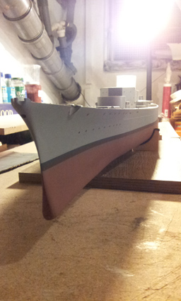

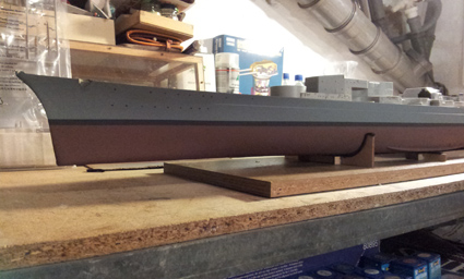

Ich möchte hiermit einen Baubericht über die Bismarck starten. Ich baue das Modell für einen sehr guten Bekannten und auf dessen Wunsch auch mit Beleuchtung. Über das Modell selber wurde schon genug erzählt und eine Bausatzbesprechung gibt es auch, also werde ich gleich starten.
Der Rumpf selber ist recht gut verarbeitet und die Passgenauigkeit des Deckes sowie der Bugteile und den Wellenhosen sind stimmig. An den Schiffswänden sind beidseitig einige Dellen, die wohl durch das Gussverfahren entstanden sind; wem diese stören, dem steht eine kleine Schleiforgie ins Haus :baeh: . Nichts desto trotz ist hier das allseits beliebte spachteln und schleifen angesagt. Nach mehreren Gängen spachteln und schleifen passte es dann jedoch. Die Schlingerkiele lassen sich auch problemlos ansetzen allerdings ist Vorsicht beim heraustrennen aus den Spritzlingen geboten – hier riss einer der Schlingerkiele mir ein :bang: .
Nach dem der Rumpf soweit war begann ich vom Deck her hin zum Schiffsboden zu brushen; Schiffsfarbe für über Wasser nahm ich RAL 7000, für die Wasserlinienfarbe RAL 7016 und für die Schiffsbodenfarbe – ja das war das Problem :idee: … RAL 8013 war nicht mehr zu bekommen - auch bei meinem Lackierer nicht (existiert nicht mehr in der Tabelle) - so holte ich die Farbe RAL 3009 (oxidrot), diese war mir dann aber zu rot. So bin ich schließlich auf ein mattes Rostrot umgestiegen. Mit dem Ergebnis bin ich allerdings auch zufrieden, aber seht selber:
Zeitgleich habe ich das Hauptdeck angefangen (in den Trockenphasen des Spachtels) und habe es zunächst matt Teerschwarz gebrusht; danach eine Schicht klar und schließlich den Beigeton. Hier gehen die Gemüter der Bismarckgemeinde auch auseinander, aber da es keine wirklich brauchbaren Farbbilder im Netz bezüglich der Decksfarbe (war ja Teak) gibt und dieses Holz im trockenen Zustand recht hell erscheint habe ich mich für Beige 89 von Revell entschieden. Nach dem durchtrocknen der drei Schichten begann ich mit einer Nadel die Kalfaterung des Deckes nachzuziehen. Und dies ist bis jetzt noch mein Tun :S …(Fingerkuppenkiller). Auch davon zwei Bildschen:
Soweit für heute :wink: …für Anregungen und Kritik – nur her damit.
LG Hanseat

Montag, 26. November 2012, 20:25
Vielen Dank für Euer Interesse.
@Dornierfan: Die Macht ist stark in unserer Familie :grins: ...
@Thorsten : Dazu habe ich eine Klarlackschicht in matt dazwischen gebracht. Zu kräftig darfste da nicht aufdrücken sonst biste trotzdem durch. Jede Kalfaterung zwei bis dreimal ziehen dann passt das schon. Bis her hat es funktioniert :ok: .
@Kurt: Sorry hatte ich total vergessen Fotos zu machen :pfeif: . Habe dafür einen selbstgebauten Bleistifthalter wie in Deinem Bericht verwendet - und viiieeelll Augenmaß. Zum abkleben nehme ich immer von Tamiya das Masking Tape. Das kannste öfters abziehen und korrigieren und hinterläßt eine saubere Linie.
@Hans: Vielen Dank für den Tip. Lang gesucht bei Google aber leider nischt gefunden. Für die nächste Bismarck (lagernd Revell 1:350).
LG Hanseat

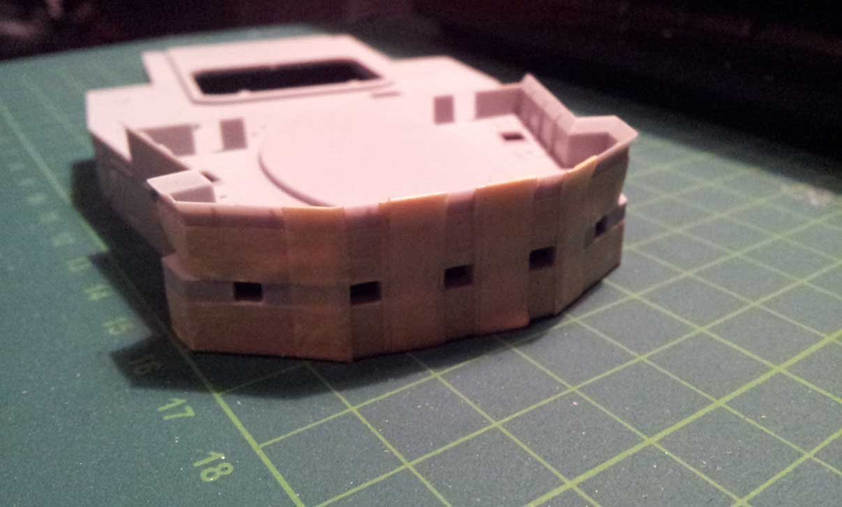

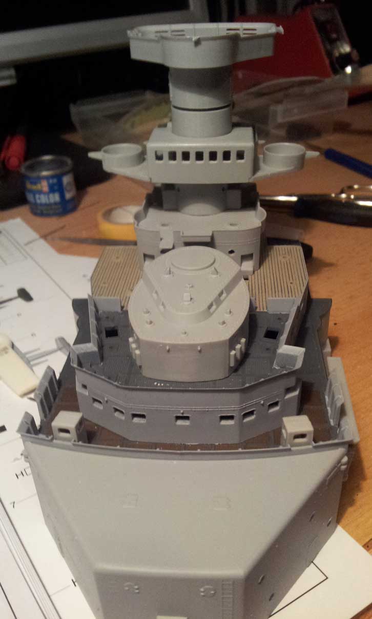

Update Nr. 2 - Der Anfang der vorderen Aufbauten
Auch wenn es jetzt wieder einige Zeit her ist, so heißt es nicht, dass es nicht weiter geht. Im Gegenteil ich habe die vorderen Aufbauten in Arbeit genommen. Zunächst habe ich diverse Bullaugen aufgebohrt sowie die Fenster der unteren und oberen Brücke ausgefräst. Die ersten Beleuchtungstests werde ich jetzt in Angriff nehmen – habe da in der E-Bucht noch einige Teile für geordert.
Nach den Fräs- und Feilarbeiten brushte ich die Decks der Aufbauten ( wieder schwarz-matt-ocker) und die Wände in Grau.
Auf dem unteren Brückendeck malte ich die Grätings dunkelbraun aus ( dürfte nicht dem Original entsprechen – hier waren sie meine ich aus einem Gummi und in grau/schwarz gehalten), jedoch wirkt es besser.
Soweit erstmal wieder ein kurzes Lebenszeichen. Werde über Weihnachten zwei Wochen Urlaub haben :party: und hoffe dementsprechend bissl mehr voran zu kommen - neben den familiären Pflichten :) .
LG Daniel
