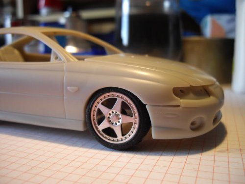

Hallo und guten Abend liebe Klebstoffgemeinde :wink:
Eigentlich wollt ich ja den ´40 Ford Sedan Delivery anfangen, hab mich jetzt aber kurzfristig umentschieden und mir als Abwechslung mal was moderneres in Form eines ´04er Pontiac GTO´s aus meinem Lager rausgesucht. Finde den von der Karosserieform einfach genial, obwohl es ja eigentlich gar kein echter Ami ist sondern ein Holden Monaro aus Australien, der als Basis für den GTO genommen wurde und dann anschliesend in den USA als Pontiac GTO verkauft wurde :)
So, aber jetzt. Es ist der Pontiac GTO von AMT-Ertl im Maßstab 1:25,
hier mal mit den Felgen und Reifen die verwenden möchte.
Ausserdem soll er den Supercharger von Scaleproduction bekommen.
Könnte allerdings knapp mit der Haube werden,
vielleicht aber auch nicht ;)

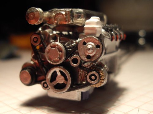

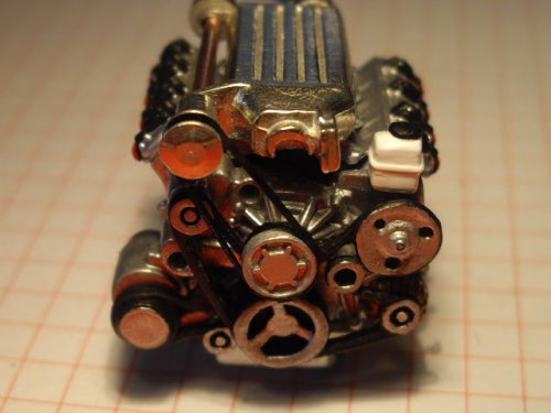

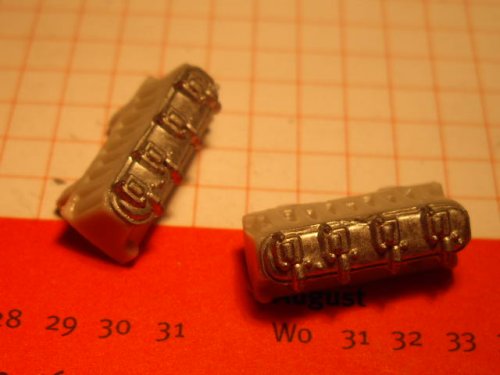

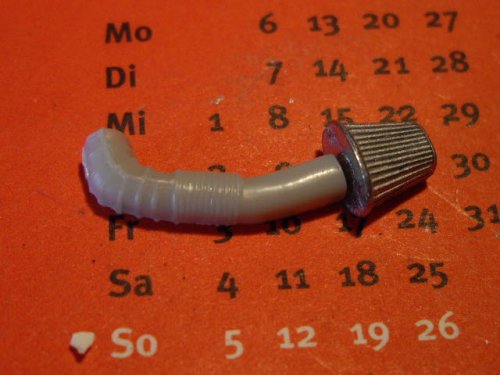

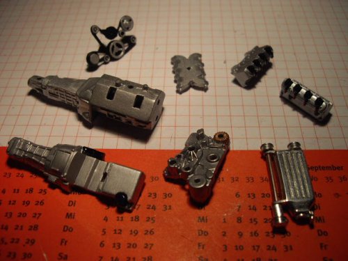

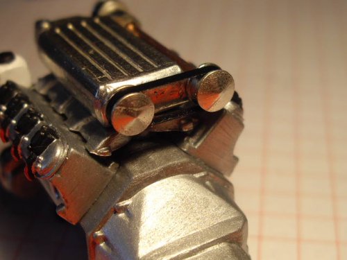

Hab als erstes den Supercharger zusammen gebaut,
und für den Sportluftfilter, der beim Supercharger-Kit dabei war, den Luftfilterkasten von Ansaugrohr entfernt.
Da es AMT-Ertl verpeilt hat ein paar Ventildeckel zum Kit dazu zulegen hab ich welche von der C6 Corvette von Revell genommen.
Dann hab ich mich um den Kompressoantrieb gekümmert, noch etwas platz dafür gemacht und eine Riemenscheibe aus der Restekiste angepasst. Die Riemen werde ich wieder aus schwarzem Isolierband machen.
Etwas Farbe gab´s für die Teile mittlerweile auch schon. Einmal ein Bild mit und
einmal ohne Blitz.
Lg Haui

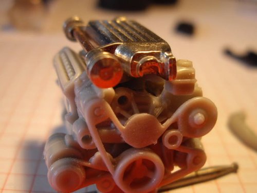

Und hierein paar Pic´s vom aktuellen Stand des Motors. Den weißen Behälter für´s Servolenkungsöl hab ich auch etwas zur seite versetzt. Der bekommt natürlich noch einen schwarzen Deckel.
Lg Haui

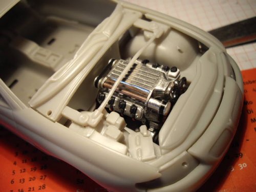

So, hab heut wieder etwas weiter gemacht und hab aus schwarzem Isolierband die Riemen für den Kompressorantrieb gemacht.

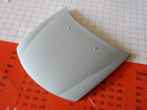

Und hier noch mal zur Probe ein gebaut,
leider hab ich die Haube, wegen des Kompressorantriebs, doch etwas ausschleifen müßen.
Aber jetzt passt´s.

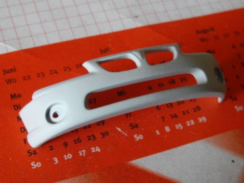

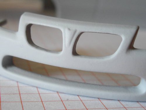

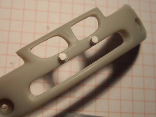

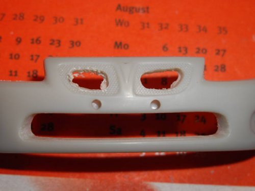

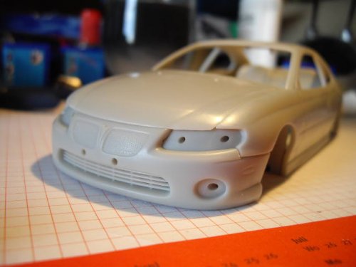

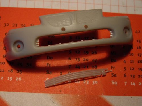

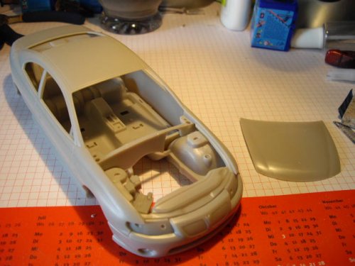

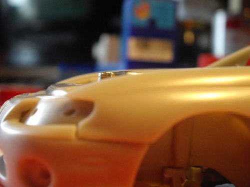

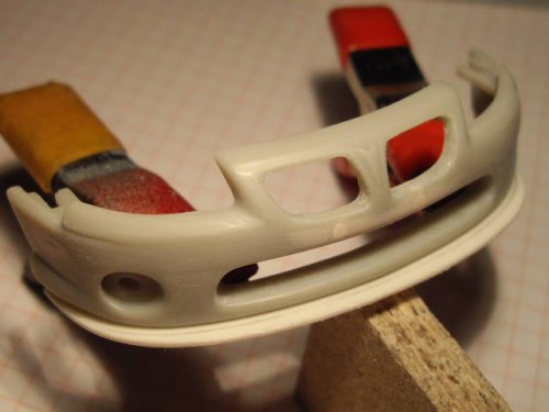

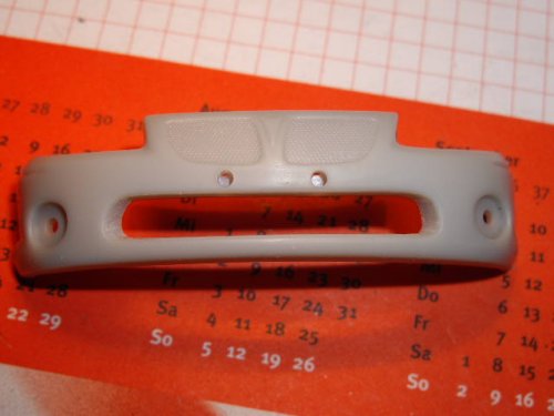

Dann ging´s an die Stoßstangen, da hab ich etwas mit dem Dremel gewütet :D
vorne mußte zuerst der untere Lufteinlass dran glauben.
und dann die beiden oberen Nasenlöcher ;)
Am Frontrahmen hab ich auch noch etwas weg genommen
Na das sieht doch schon besser aus

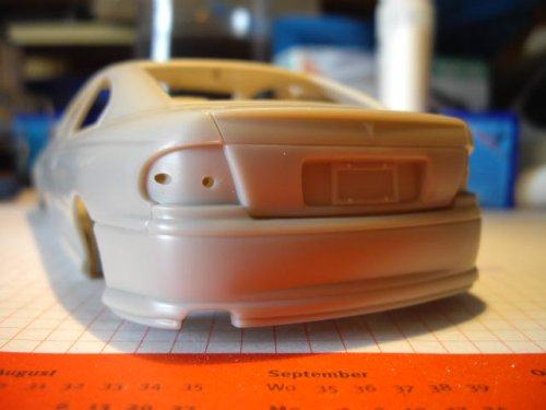

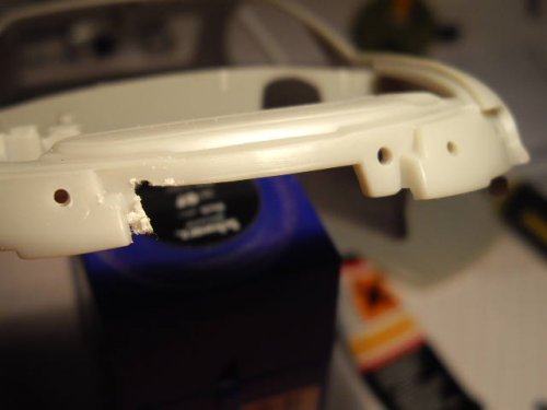

An der hinteren Stoßstange hab ich eine zweite Endrohröffnug rein gemacht, da der GTO einen schönen Doppelrohrauspuff bekommen soll.
So, das war´s vorerst mal wieder. Wünsche euch eine gute Nacht.
Lg Haui

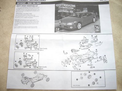

Das es ein Snap-Kit ist zeigt auch das folgende Bild. AMT/Ertl haben die Spiegelgläser schon in die "unlackierten" Spiegel eingebaut :du: :verrückt: :bang: :thumbdown:

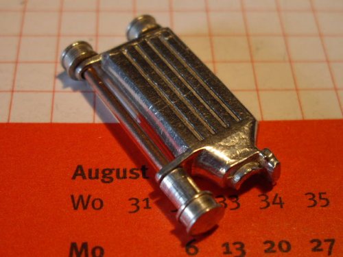

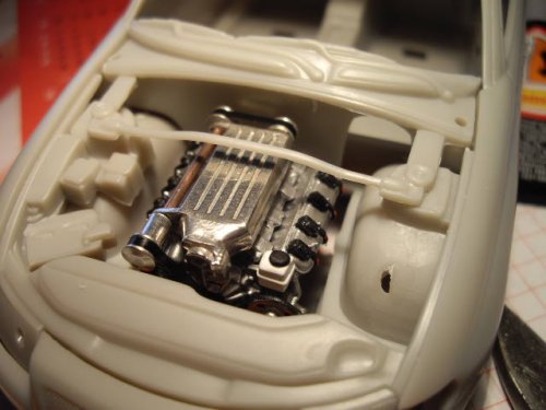

Nichtsdestotrotz gings am GTO wieder etwas weiter. Hab im Motorraum etwas mehr platz geschaft da das Ansaugrohr doch sehr reingequetscht aussah.

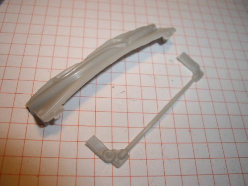

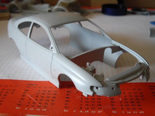

Ausserdem hab ich mittlerweile die Domstrebe von den Scheibenwischern getrennt.
Die 3. Bremsleuchte am Heckspoiler fiehl dem Dremel und Schleifpapier zum Opfer.

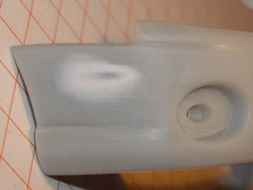

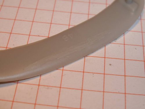

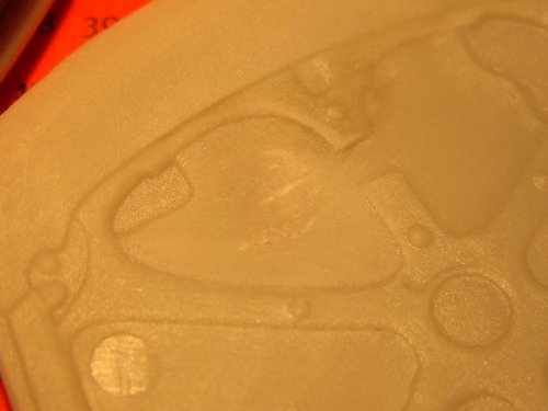

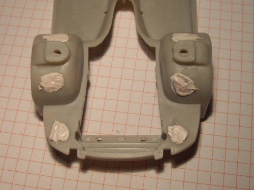

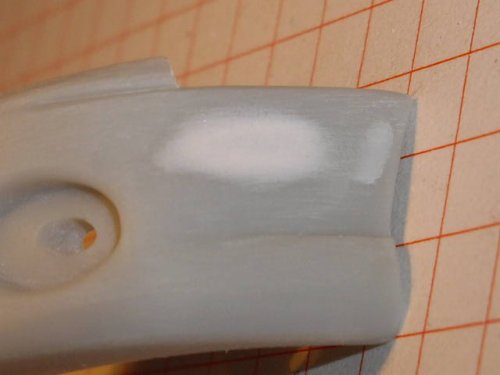

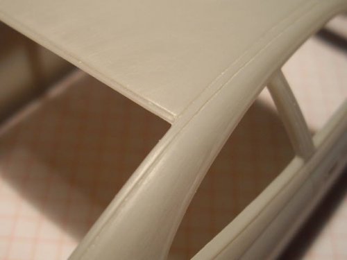

Dann ging´s an´s Spachteln, als erstes ein paar Auswurfmarken im Motorraum zugespachtelt,
  • »Haui« ist der Autor dieses Themas
Beiträge: 240
Realname: Björn
Wohnort: Lützelbach
Sonntag, 13. Mai 2012, 12:11

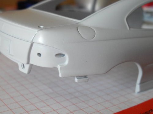

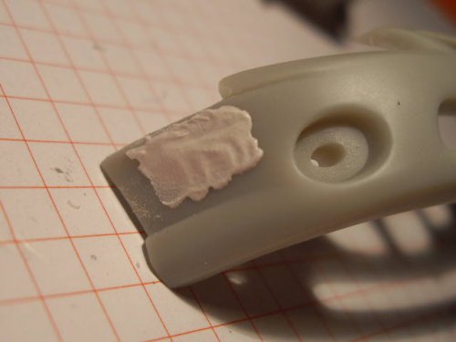

Und dann die riiiieeeeesigen Kennzeichenlöcher mit Sheet und Spachtelmasse verschlossen.
Die Seitenmarkierungsleuchten oder Blinker an der Frontstoßstange, keine Ahnung welche Funktion die jetzt genau haben, hab ich auch zugespachtelt.
Die Fugen der Türen und Leisten hab ich auch wieder nachgezogen und etwas tiefer gekrazt.
Eine kleine Delle am rechten hinteren Kotflügel wurde auch noch verspachtelt.

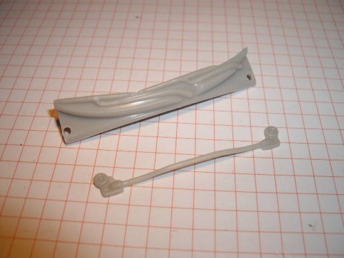

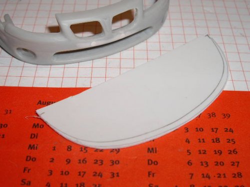

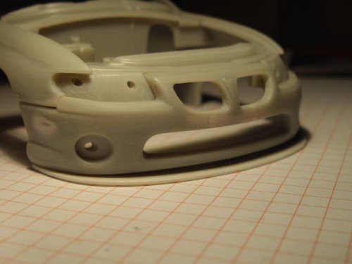

Hab auch noch aus Sheet eine kleine Spoilerlippe gebaut, bin mir aber noch nicht sicher ob ich sie zum schluß auch verbaue.
Was meint ihr zur Spoilerlippe, :ok: oder :thumbdown: ?
Lg Haui

An der Frontschürze sieht's gut aus. Also :ok:
Mach doch für den Gesamteindruck mal ein Bild mit Schürze an der Karosserie, dann kann man es besser beurteilen!
Gruß, Heiko.

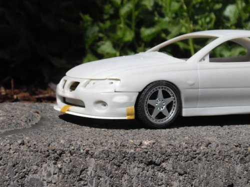

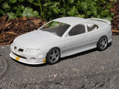

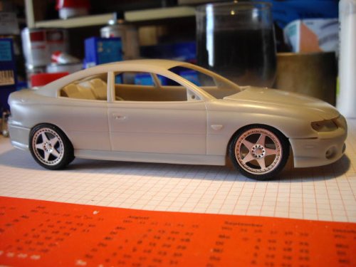

Hab den GTO jetzt mal lose zusammengesteckt,
Lg Haui

Spoilerlippe: Ja bitte :thumbsup:
Schaut super aus. Mach mal weiter ;)
Sonntag, 13. Mai 2012, 21:49
Hey , Lippe deffinitif ja ! Am besten in Carbonoptik und zum schluß dran an Wagen .

Spoilerlippe? Definitiv ja! Ich würde sie in Wagenfarbe machen. Dezent und fällt nicht gleich auf :ok:

Überredet, Spoilerlippe kommt dran. Gefällt mir mittlerweile auch immer besser und dann höchst wahrscheinlich in Wagenfarbe.

So, hier mal ein paar Bilder vom grundierten GTO.
Die gespachtelten Stelle schauen auch schon mal ganz gut aus.
Jetzt kann die Grundierung erst mal ein paar Tage durchtrocknen, dann wird nochmal fein geschliefen bevor gelackt wird.
Gruß Haui

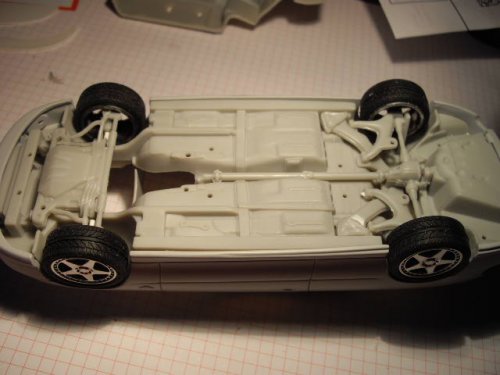

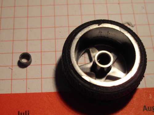

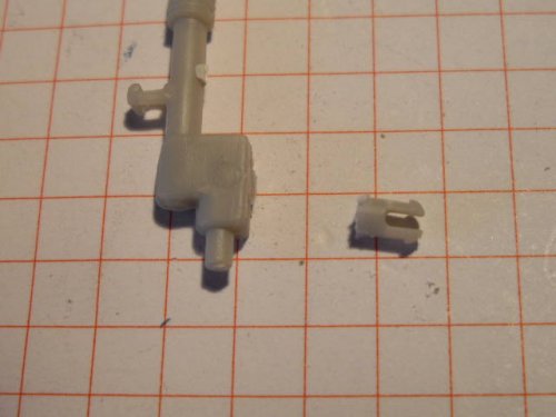

Hab mich jetzt mal um die Befestigung der Räder gekümmert,

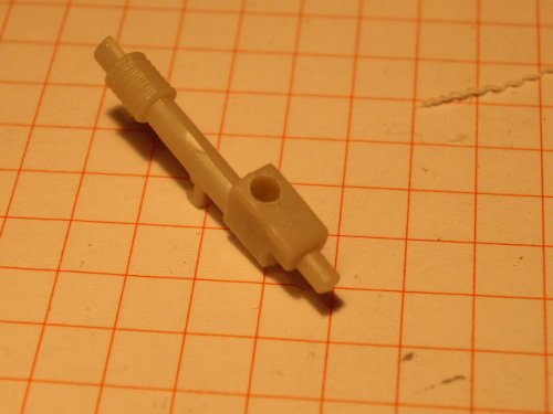

an den vorderen Federbeinen hab ich die originalen Zapfen abgesägt und für ein paar mm Tieferlegung weiter oben neue Löcher gebohrt.
Mit den originalen Hülsen und Rundmaterial kann ich die neuen Räder jetzt montieren.
Für hinten hab ich Rundmaterial genommen wo auf die Zapfen der GTO-Hinterachse passen. Von der Höhe passt´s an der Hinterachse optimal.

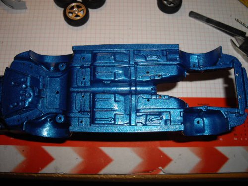

Jetzt steht der GTO auf seinen neuen Rädern,
Und hier mal eine Kostprobe der Farbwahl für die ich jetzt entschieden habe, hab mich doch für eine knalligere Farbe entschieden und den Unterboden schon mal gelackt :D
Der Motorraum hat zwei und der Unterboden für eine etwas rauhere Oberfläche nur eine Schicht Klarlack bekommen.
Mache aber morgen bzw. heute noch ein paar Bilder bei Tageslicht.
Silber oder Antrazit wäre vielleicht doch etwas langweilig gewesen.
Lg Haui

Na klar doch, benutze Fein-Spachtel von Nigrin. Lässt sich super verarbeiten und leicht schleifen.
Gruß Haui
