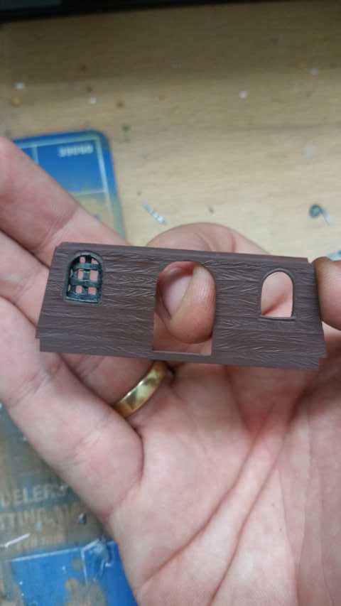

Servus
Habe gestern mal an der Maria weitergemacht. Als ersten wurden die Fenster umgebaut und eine Türe hergestellt. In meinem Bausatz fand ich irgendwie keine, der Platz am Gussast war leer. Nun gut. Die Fenster wurden etwas vergrößert. Als Rahmen wurde flachgedrücktes Lötdraht hergenommen. Die Fensterstreben sind ebenfalls Lötdraht. Ich arbeite gerne damit. Ist leicht bearbeitbar und trotzdem stabil. Als Glas diente ein stück druchsichtiges Verpackungsmaterial welches matt gesprüht wurde.
Die Türe hab ich aus einem Rest eines meiner Flugzeuge ausgeschnitten. Danach wurden die Beschläge angebracht. Ebenfalls aus Lötdraht. Der Türring ist aus Kupferdraht, die Scharniere aus einem Wattestäbchen. Dieses wurde erwärmt über einem Teelicht und anschließend so lange gezogen bis der draht gut hineinpasste. Nach Einritzen eines Holzmusters ( Hab einfach eines eingeritzt mit einem Panelline ritzer für Flugzeuge ) ging es ans lackieren. Es wurde in einem Erdbraun lackiert. Ich will dunkles holz darstellen. Nach Dem Klarlack kam dann die erste Ölwash drauf. Wenn diese getrocknet ist schau ich ob ich noch eine Wash benötige. Noch glänzt alles vom Öl in der Farbe. Dies macht es sehr schwierig den Effekt der Vorhanden ist zu Fotografieren. Das rechte Fenster ist bereits fertig und kommt heut noch in den Rahmen. Bis dahin.

Mittwoch, 12. Oktober 2016, 15:42
Hi Marco! :wink:
Bei der Originaltür hast Du wahrlich nichts verpasst, diese war sehr schlicht, ohne Struktur und schien irgendwie nicht zu Bausatz so richtig zu passen :thumbdown: :( . Kurz, Deine ist 1000x schöner 8o .
Eventuell hätte ich die Holzmaserung vertikal eingearbeitet oder mit dem Skalpell vertikale Linien eingezogen, um die einzelnen Bretter anzudeuten, aus denen Türen zusammengezimmert waren, denn diese verliefen meist so.
Aber auch ohne das hast Du das sehr schön hinbekommen, auch die Scharniere! :ok:

Mittwoch, 12. Oktober 2016, 15:53
Danke :) die Türe hab ich mit absicht so gemacht :) mal was anderes. Nein wollte nur etwas ausprobieren. Da fällt es nicht auf, quai eine unauffällige stelle zum üben :) danke dir aber trotzdem :)

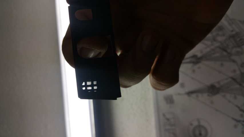

Mittwoch, 12. Oktober 2016, 20:21
Fenster 2 ist auch fertig. Ich könnte Reiernnnnnn :bang: :bang: :bang: :bang: :bang: :bang: :bang: :bang: :bang: :bang: Ich hab das rechte Gitter falsch geschnitten, und eingeklebt. Fiel mir erst danach auf. Raus bekomme ich es nicht mehr, sonst reiß ich den Rahmen gleich mit raus. 8| :bang: Jetzt sind die rechten Fensterstreben nicht identisch mit den linken...aaaaaahhh :bang:
Hab noch ne 2 Wash gemacht. Jetzt erkennt man den Effekt besser. Ich belasse es dabei. Bis dahin,

Mittwoch, 12. Oktober 2016, 20:31
Hi... aber was ist denn falsch an dem Gitter? Oder übersehe ich etwas? Sieht doch gut aus soweit.

Mittwoch, 12. Oktober 2016, 21:03
Hi.
Die Abstände der einzelnen Streben passen nicht. Schau mal genau hin........Wahrscheinlich übertreibe ich etwas, aber es sieht nicht mehr Symetrisch aus.... :ahoi: :ahoi: :ahoi:
Aber danke dir trotzdem :)

Donnerstag, 13. Oktober 2016, 09:33
Hi Marco.... :wink:
Sehr schöne Fortschritte :thumbsup:
Yuuuuup... etwas :grins:
Ich denke, was auf den Fotos noch erkennbar ist bei den Fensterstreben, ist real kaum erkennbar. Aus meiner Sicht passt das schon. Aber ich kenne das auch, wenn man weiß, das was nicht stimmt, dann nervt einen das schon. Trotzdem... ich würde das jetzt auch so belassen wie es ist. Sieht doch gut aus.

Donnerstag, 13. Oktober 2016, 09:58
Danke Dirk :) ja hast recht :) Word nicht mehr auffallen später :) aber im Moment ärgerlich :) der Modellbauer an sich ist schon ne komische Gattung
