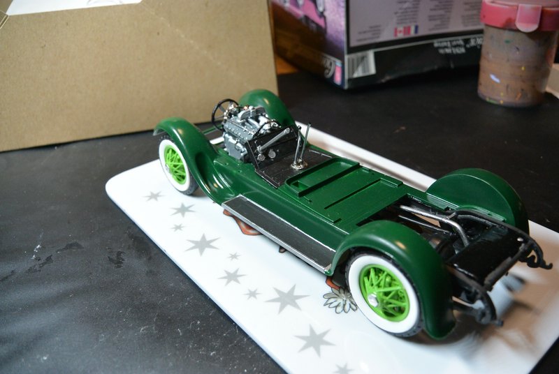

Nach Anleitung soll die Motortrennwand in der Karo verklebt werden und dann komplett aufgesetzt werden. Das bringt aber 2 Probleme. Zum einen gibt es nur einen Platz, wo die Trennwand sitzen muss und in der Karosserie gibt es keinen Anhalt, wo sie verklebt werden soll. Vertut man sich auch nur um 1 mm, passt die Karo nicht auf das Chassis. Das 2.Problem dabei ist, dass bei der Verklebung in der Karosserie, diese nicht mahr auf die Afnahmen am Chassis passen.
Ich habe daher zuerst die Motortrennwand montiert und mit dem Kühler verbunden.
