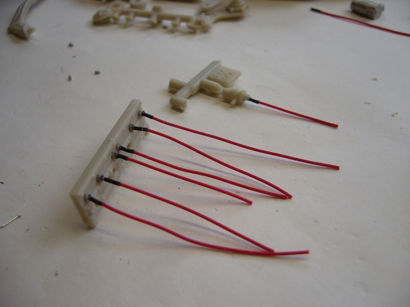

Verwendet werden meine Fotoätzteile , Zündkabel , Zündkerzen ( Weissmetall) , Echtleder und eine Beleuchtung für Scheinwerfer und Armaturen.

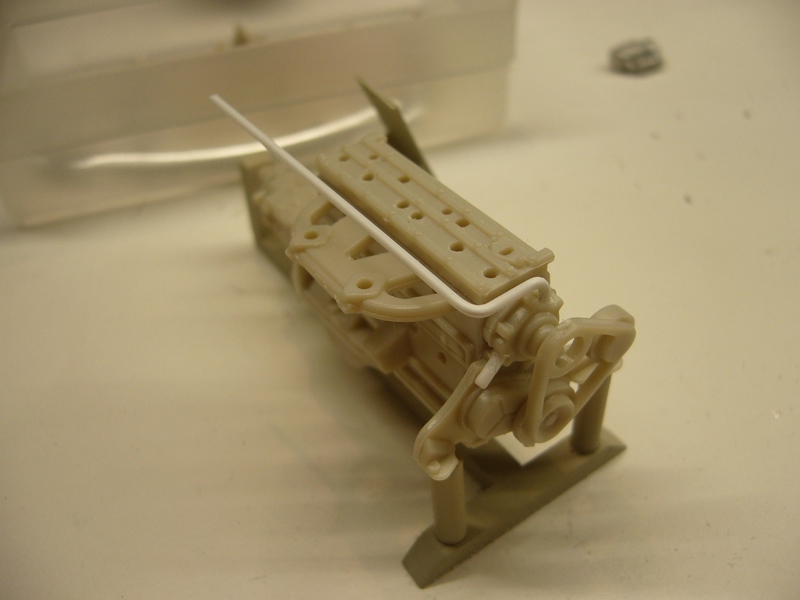

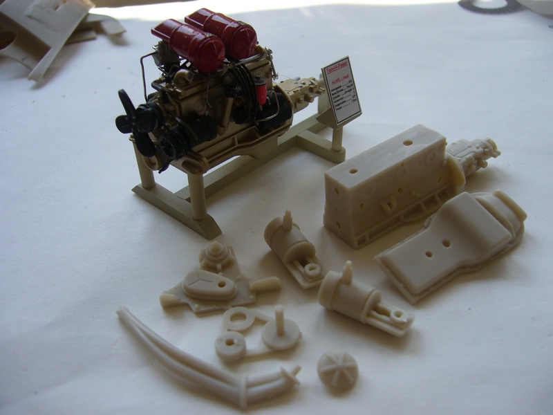

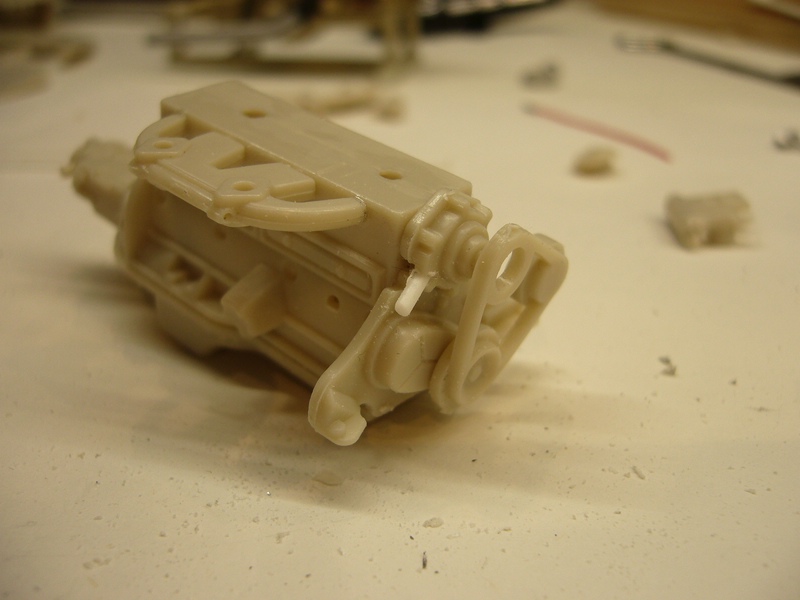

Gestartet wird mit dem Motor . Der Motot im HIntergrund ist meine Blaupause. Schon mal gebaut für den Spezial im Showroom .

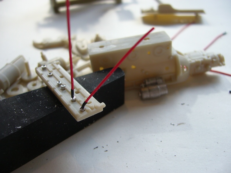

Hier der Ventildeckel mit den Zündkerzen

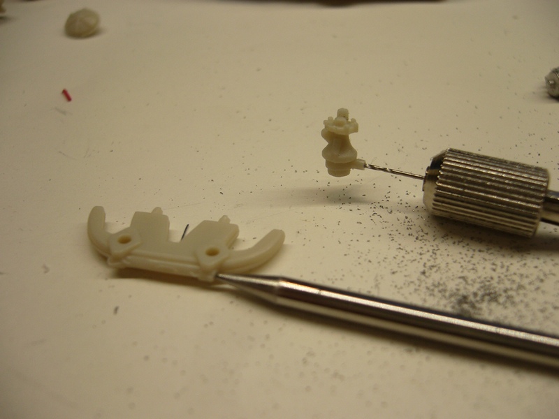

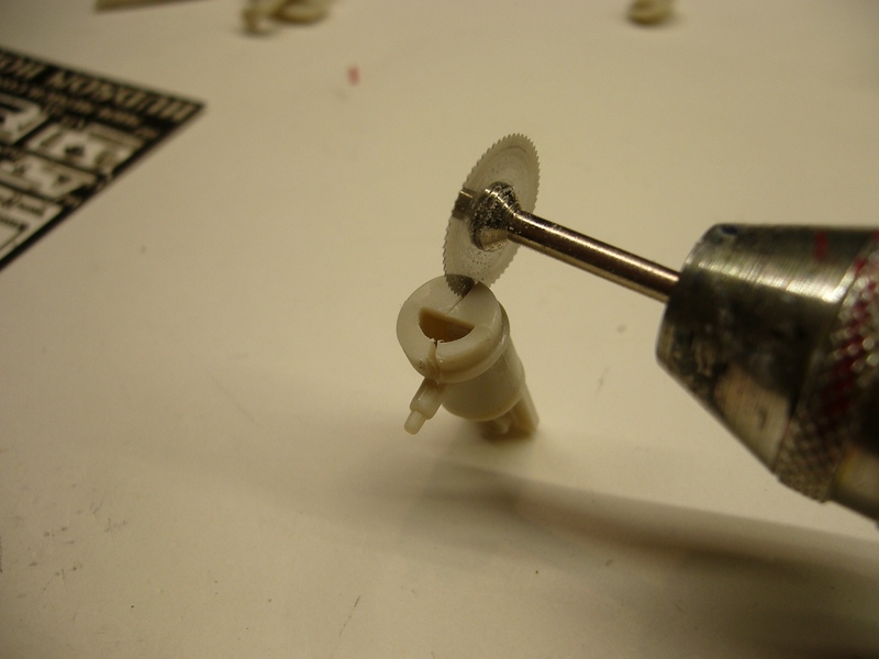

Löcher bohren für die Spritleitungen .

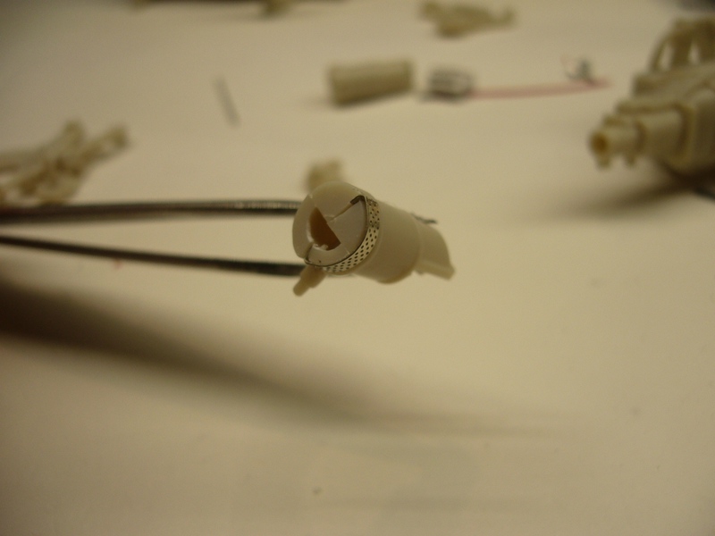

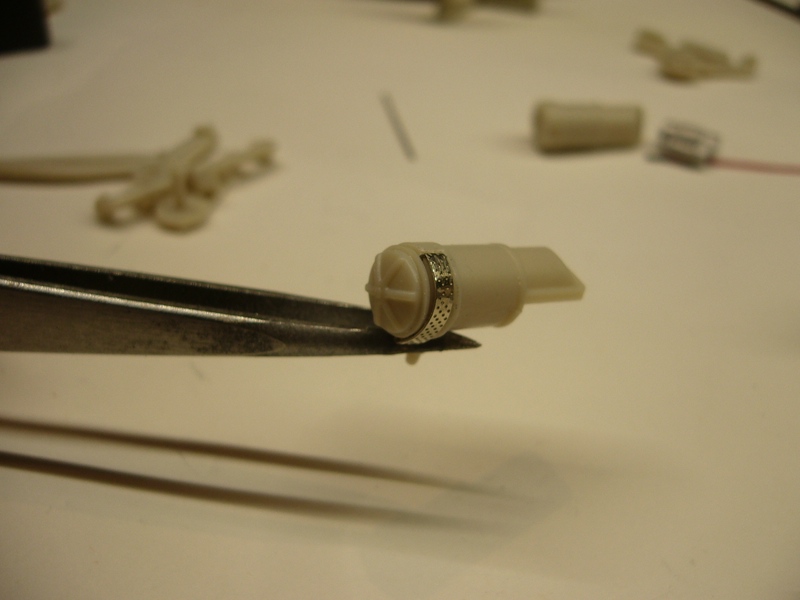

Anschließend die Gitter aus dem Ätzteilesatz für die Luftfilter anpassen.
Hier habe ich den Anschlußstutzen für den Wasserschlauch gemacht . Aus Evergreen.
Und die Wasserleitung für die Heizung .

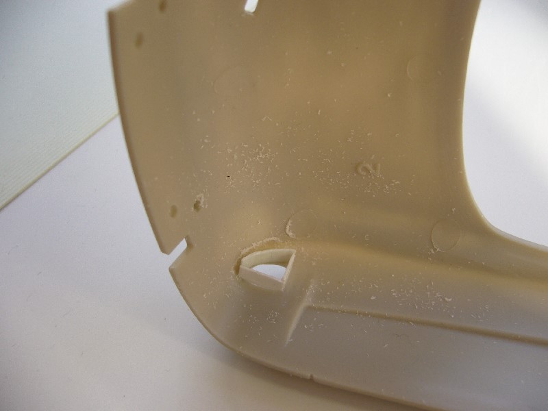

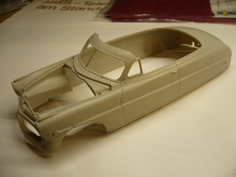

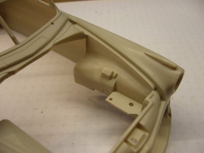

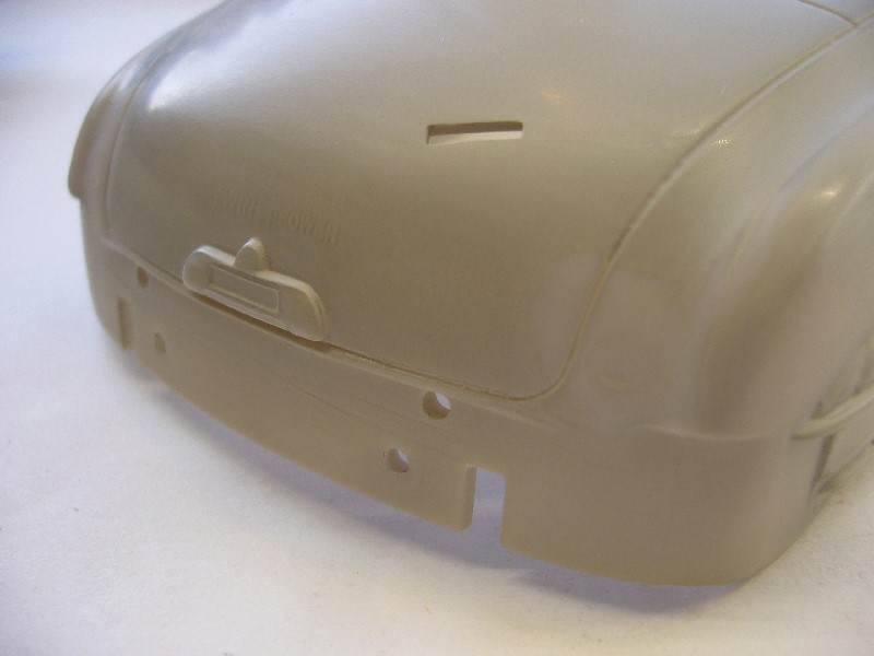

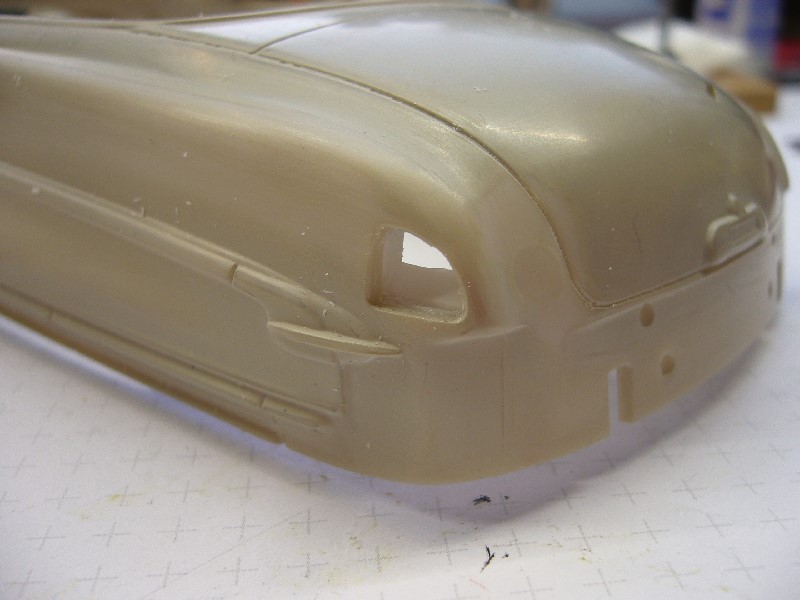

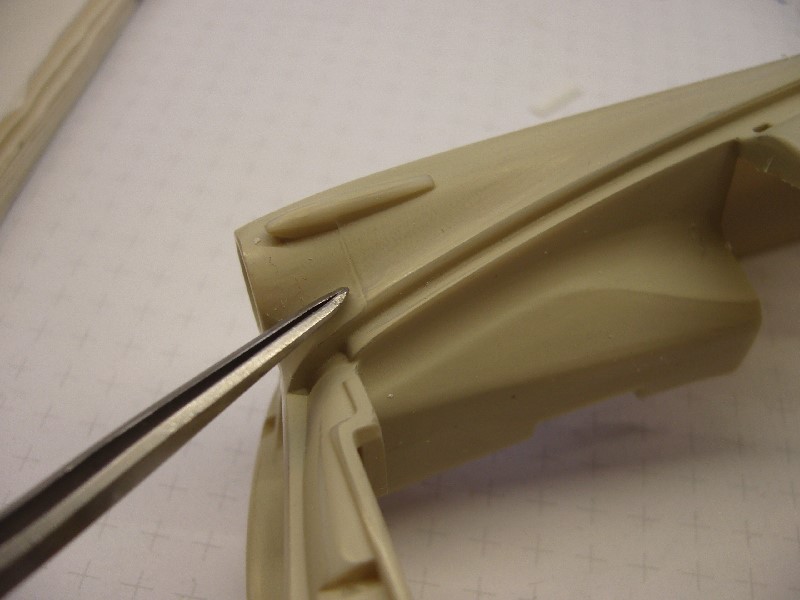

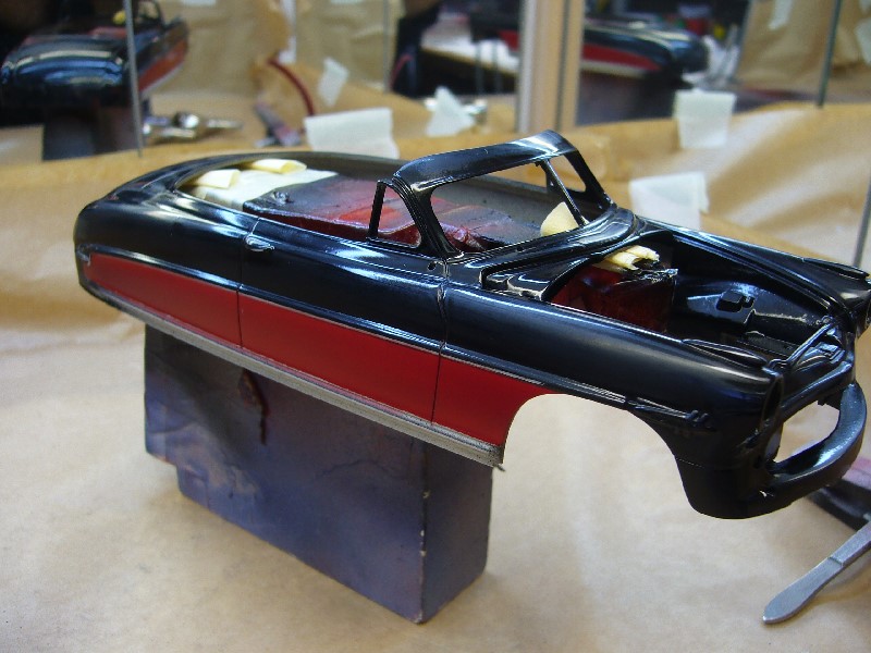

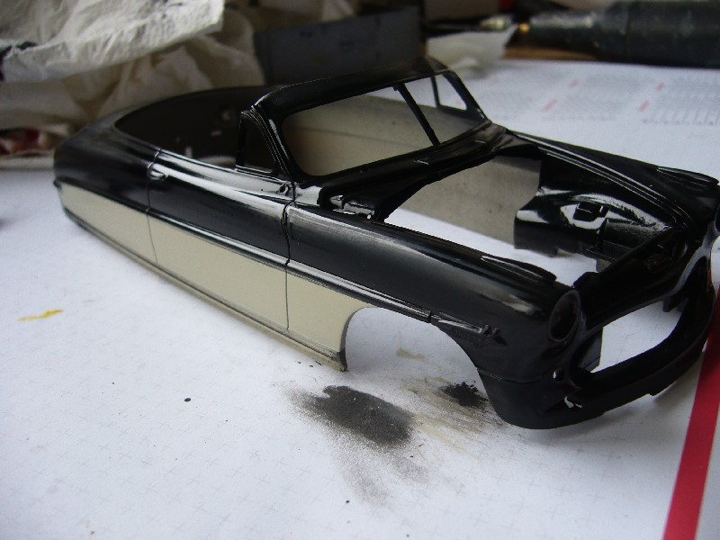

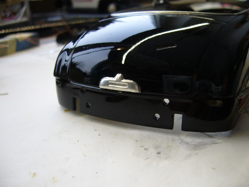

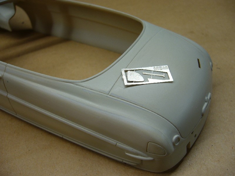

Weiter gehts mit der Karosserie .

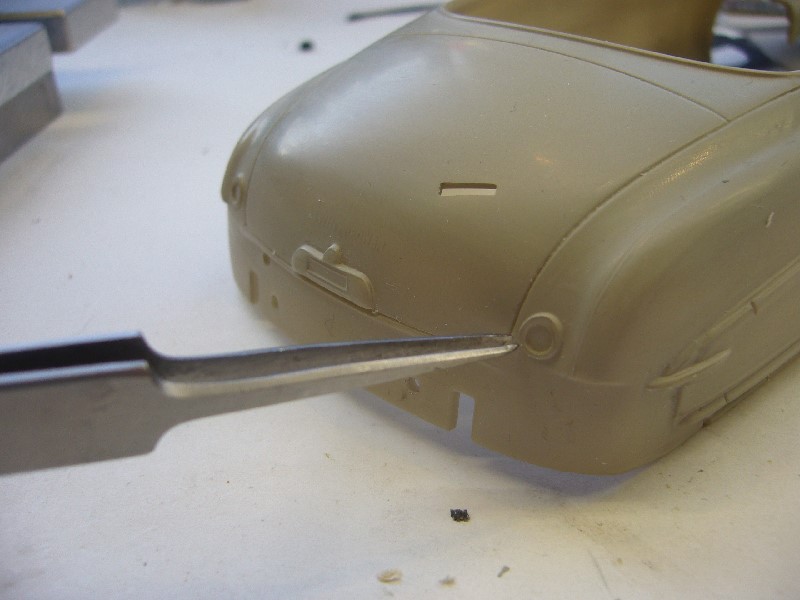

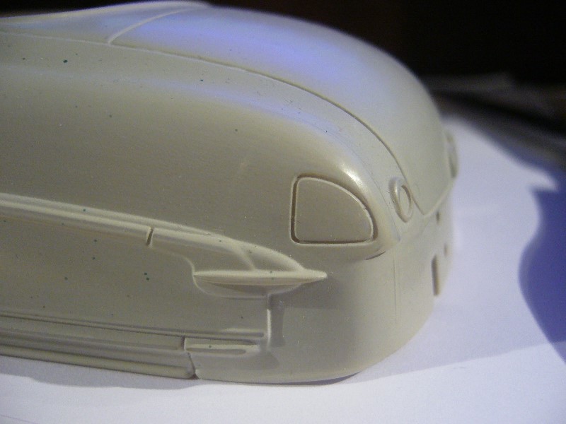

An der Karosserie sind einige Gußgrate . ;(

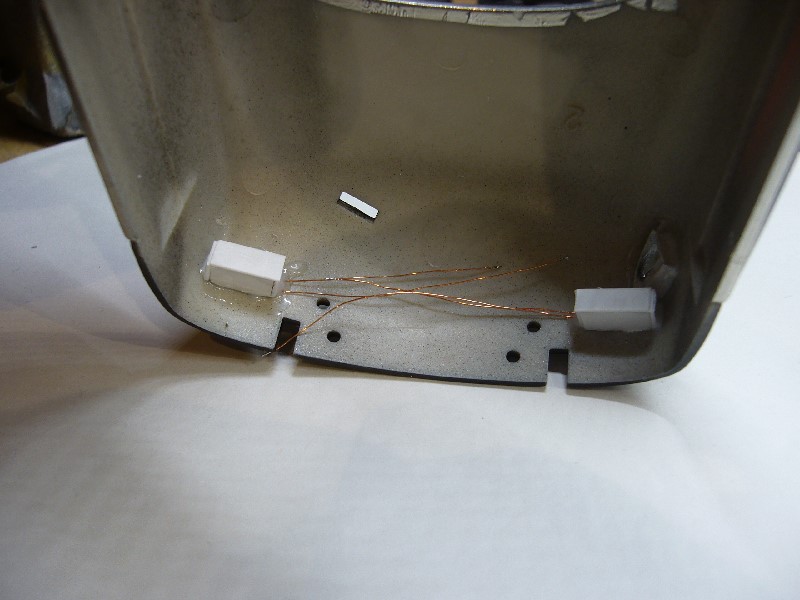

Die Leuchten für den Rückwärtsgang wird entfernt . Kostete damals Aufpreis und gefällt mir auch nicht . :(
Als nächstes wird die Tankklappe ausgeschnitten . Da kommt dann ein Ätzteil hin.
Das wars :wink:
Gruß Fredl

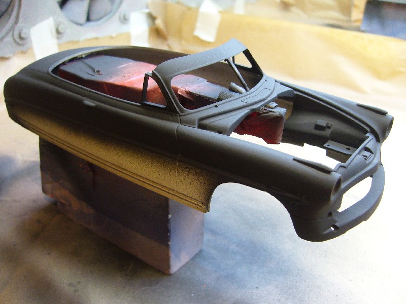

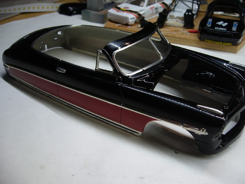

Dann gehts ans lackieren :)
Die Luftfilter erst grundiert, dann Rot Matt , decaliert und 2K-Klarlack. Die Karosserie grundiert , dann Matt schwarz und 2K-Klarlack.
Bei dem rot im Seitenstreifen kam ein riiiiesen Fussel geflogen . Warum immer gleich so große :cursing: Das machen die mit Absicht ;(
Zum Glück isses Wasserlack . War schnell abgewaschen und neu lackiert

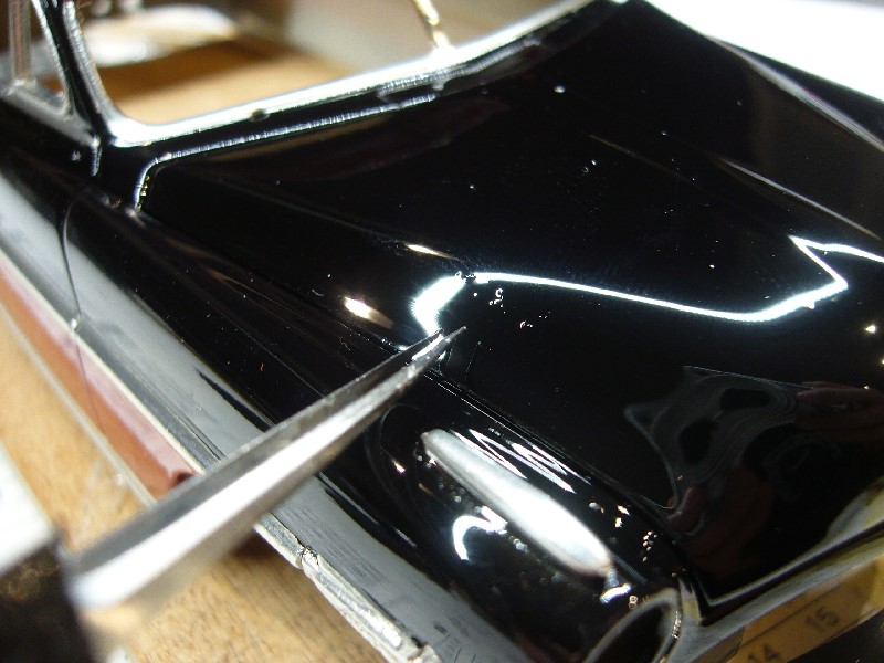

... der Klarlack ist trocken . Da kann BMF aufgeklebt werden .
Und wieder ein Fussel :cursing: . Naja lässt sich schleifen und polieren

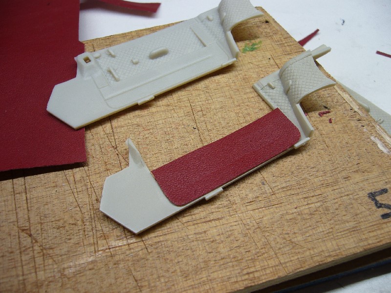

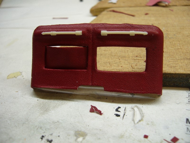

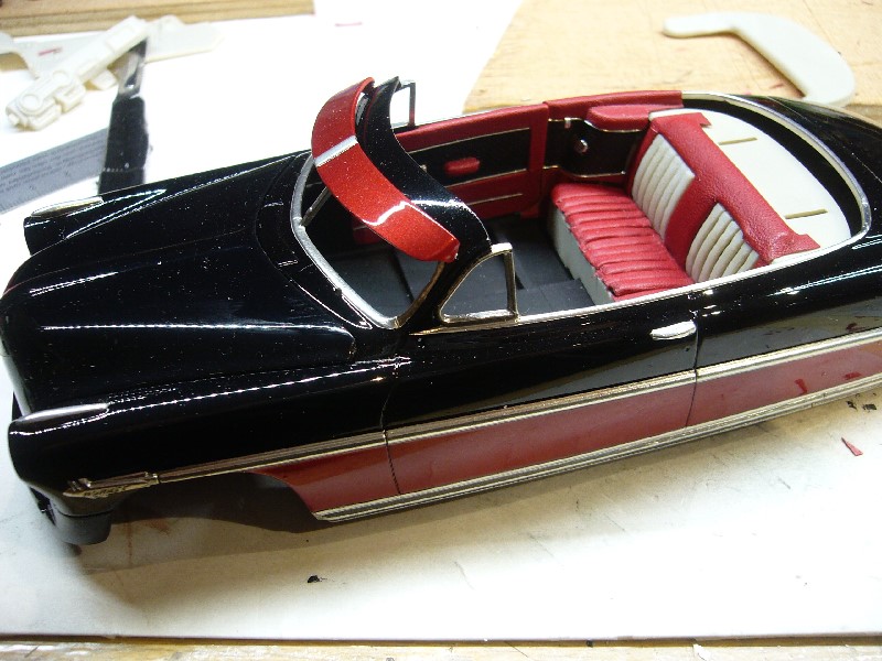

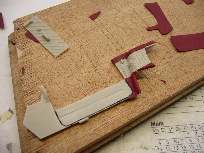

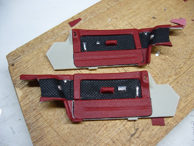

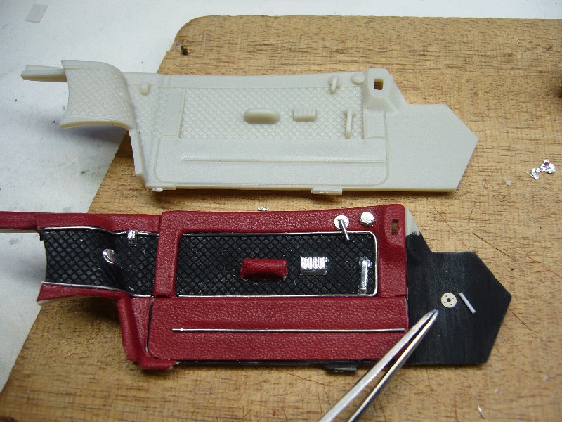

Dann gehts nun mit der Lederei mal los .

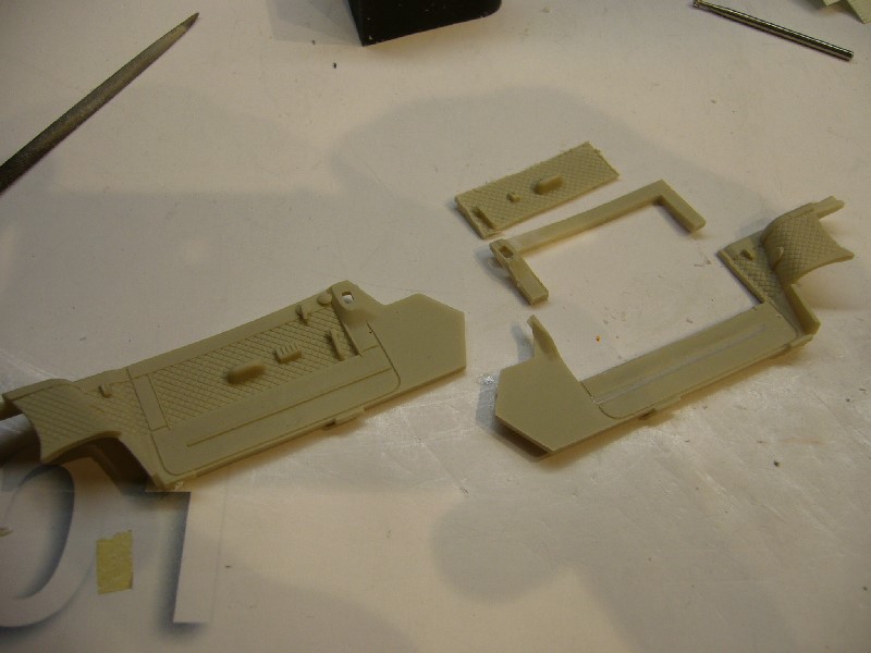

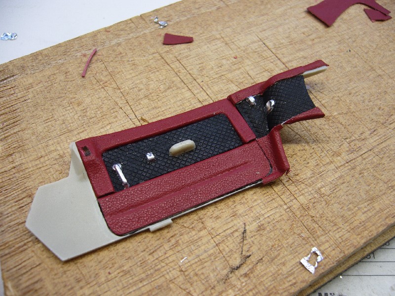

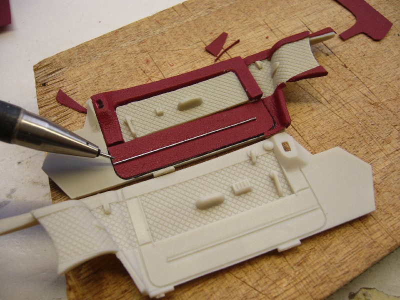

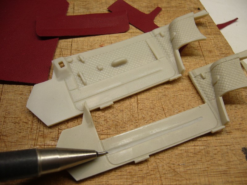

Die Innenverkleidung wird zerschnitten und so zurechtgefeilt das es mit dem Leder in den Spalten wieder zusammen passt
Im Unteren Bereich ist eine Zierleiste angedeutet . Die muss weg , weil die mit dm Leder nicht mehr so zur Geltungen kommen würde . Wird ersetzt durch was anderes.
Dann das Leder zuschneiden und aufkleben.
Mal grob zusammengesetzt . Die Spalte matt schwarz gepinselt . Und die vorher entfernte Zierleiste durch 0,5 mm Lötzinn ersetzt / draufgelegt .

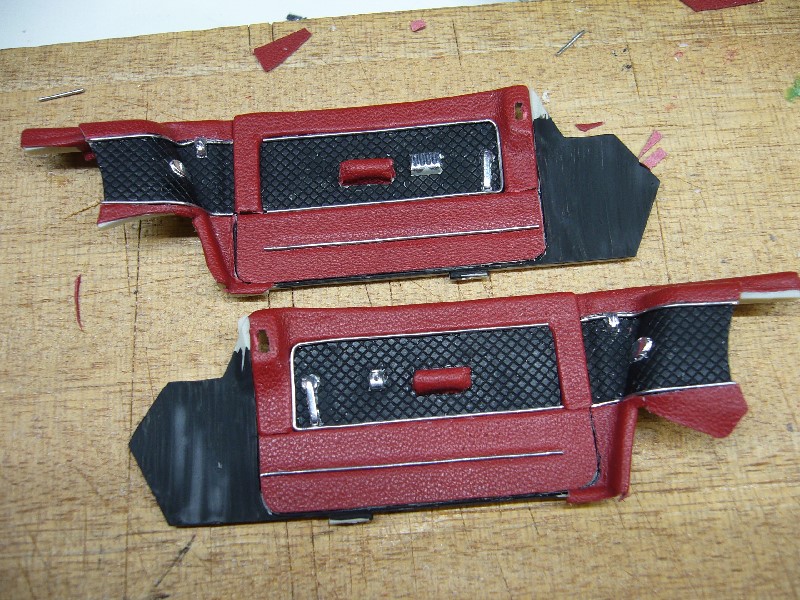

Die geriffelte Fläche matt Schwarz gepinselt und die Fensterkurbeln mit BMF beklebt.
Anschließend als Abschluß an der Geriffelten Fläche eine Zierleiste wieder aus dem Lötzinn.
Als letztes die vorher entfernten Knöpfe und Türöffner ersetzt . Verwendet hab ich ein Evergreenrundstab der auf ein Fotoätzteil geklebt wird.
Als der Kleber trocken war , wurde das ganze mit BMF beklebt.

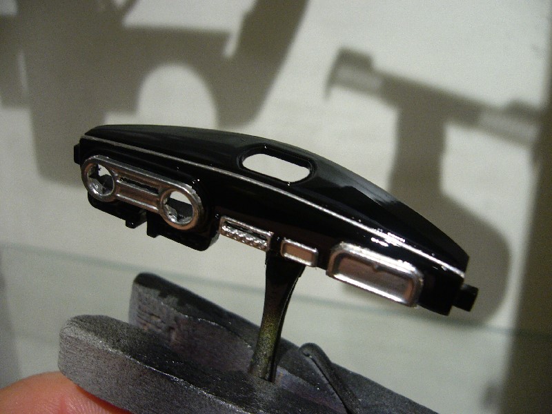

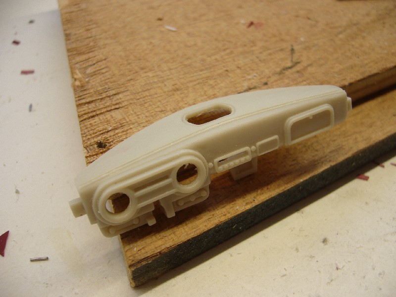

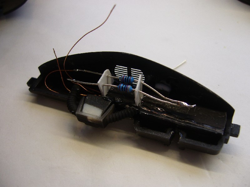

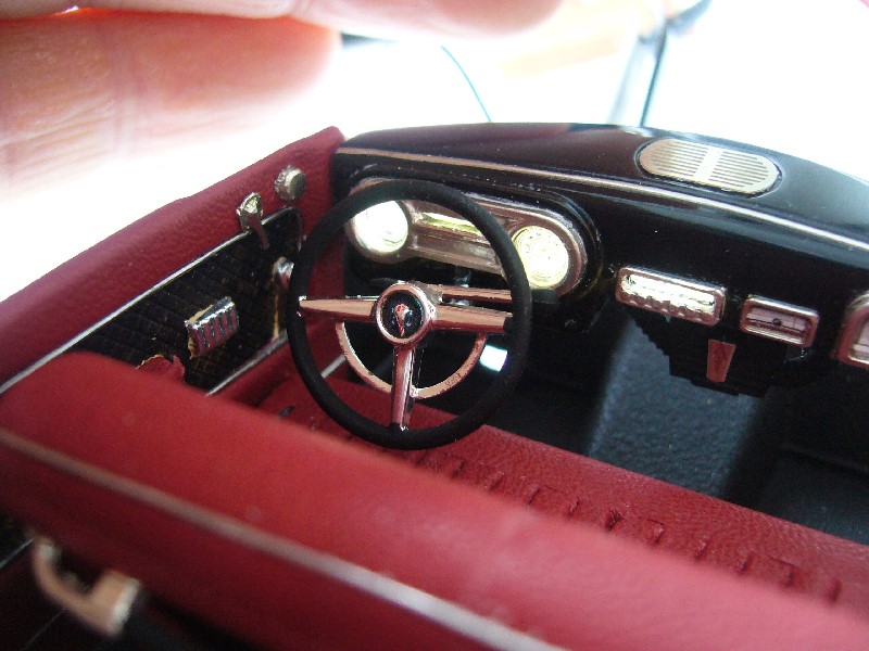

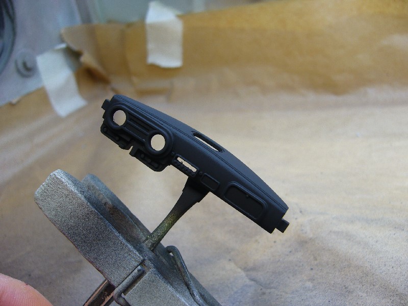

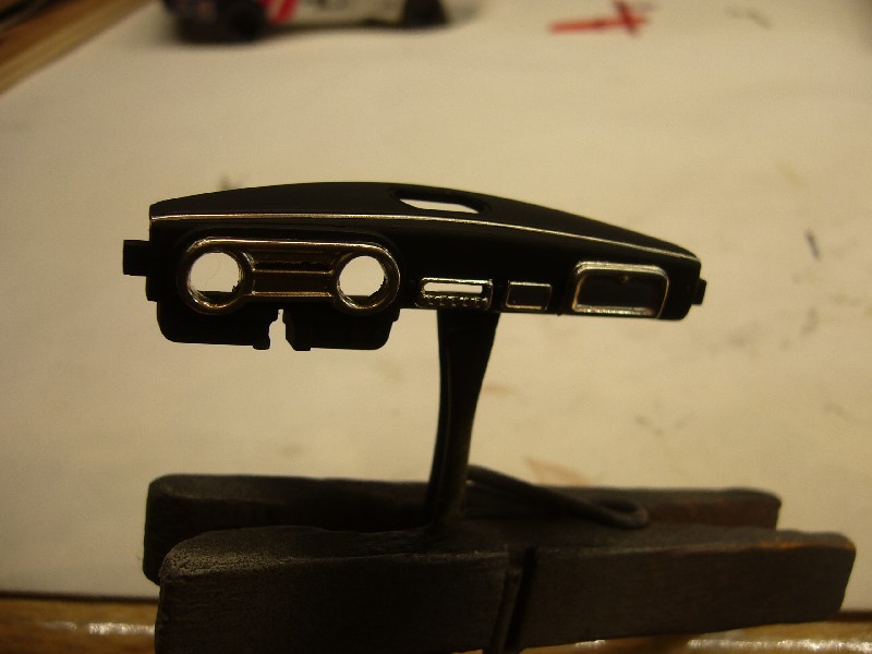

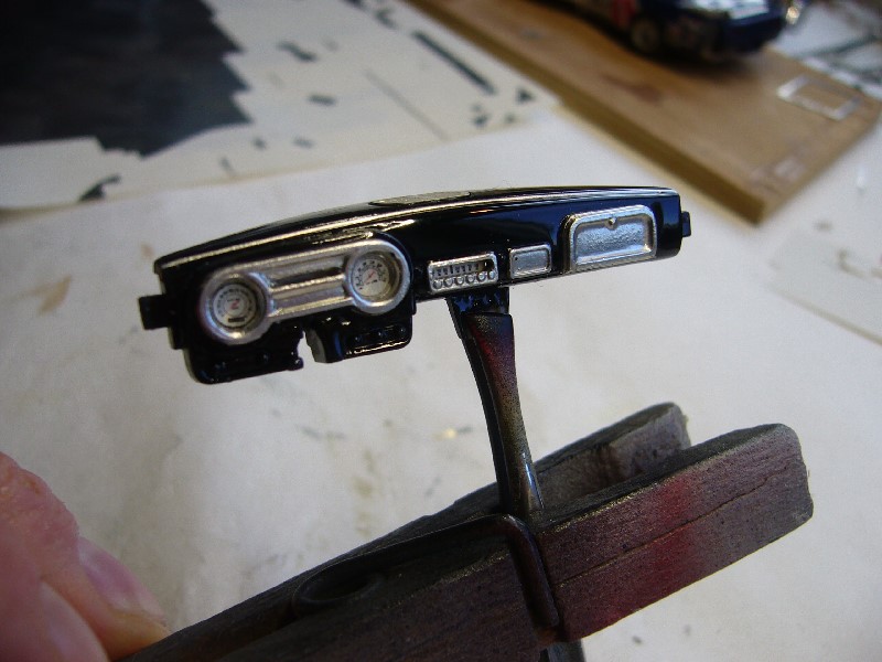

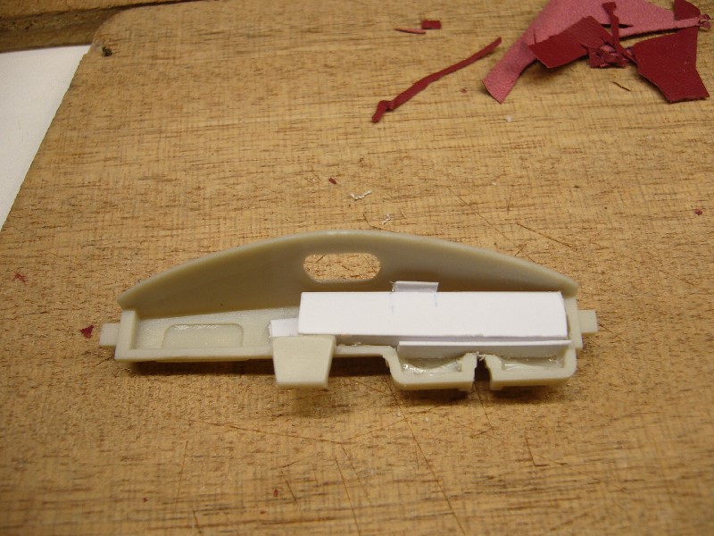

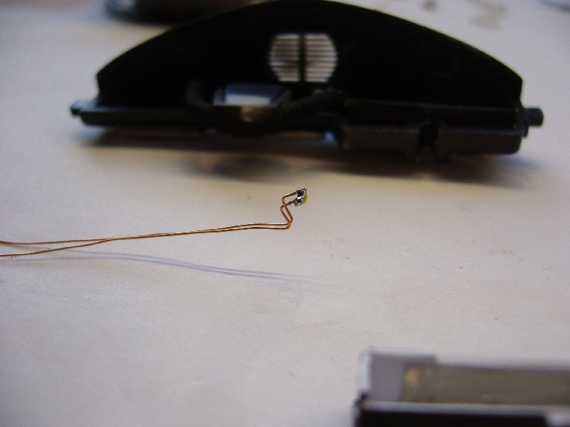

Dann gehts mal weiter mit den Armaturen :)
Als erstes den Tacho , das Radio und die Belüftung ausgeschnitten.

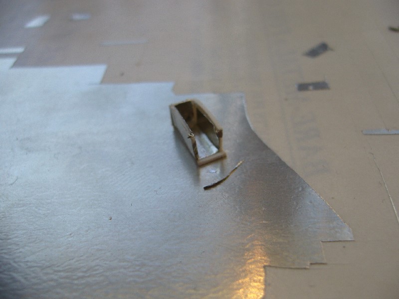

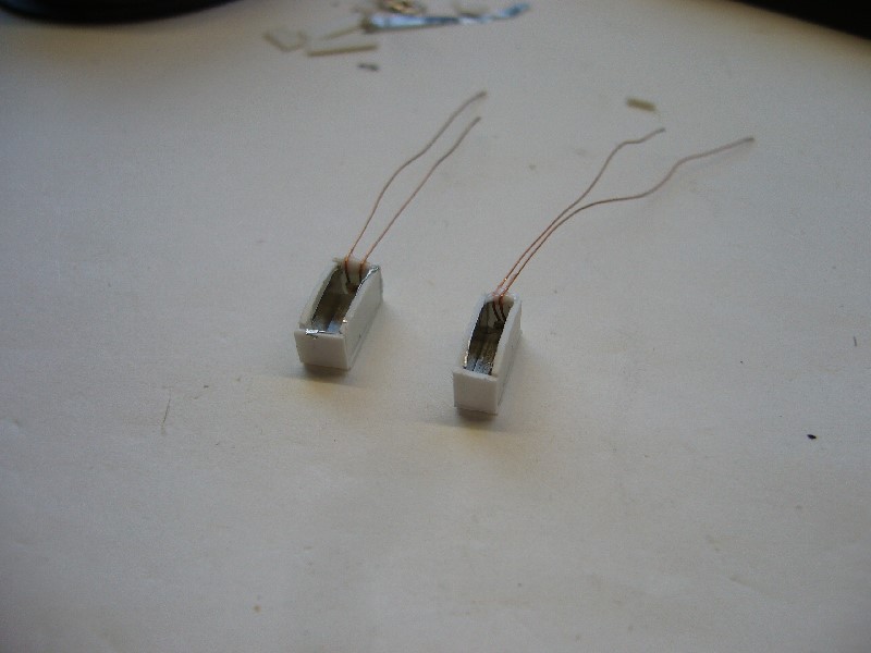

Als nächstes einen Kasten aus Evergreen für die Beleuchtung gebaut
Und innen mit BMF beklebt.
Schwarz matt gebrusht , mit BMF beklebt und mit Klarlack versiegelt.
Jetzt noch den Tacho und das Radio auf Papier gedruckt und eingeklebt.
Dann ist der Teil schon mal fertig :)

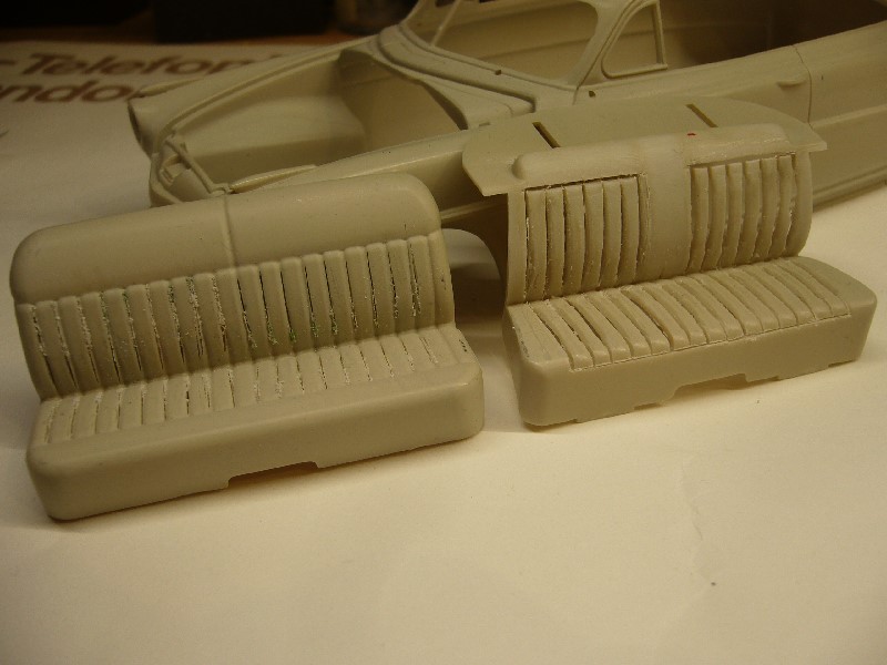

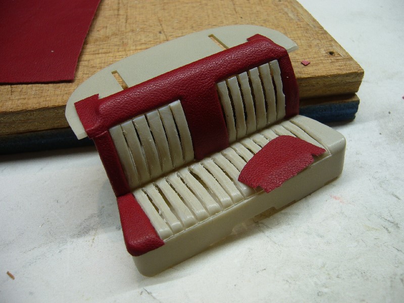

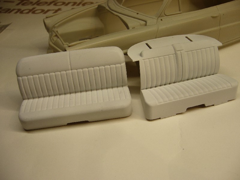

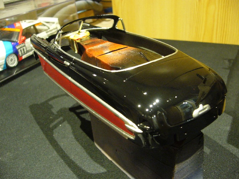

Und weiter mit der Lederei :)
Die Sitzflächen und Lehnen leicht bearbeitet und das erste Leder hingeklebt .

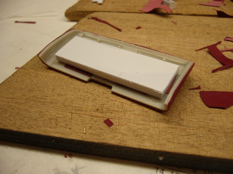

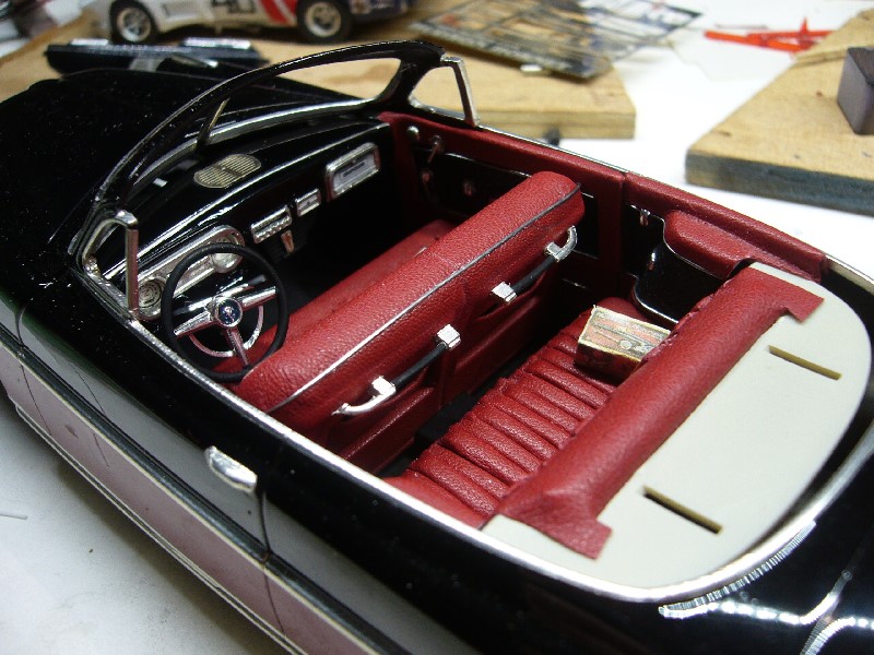

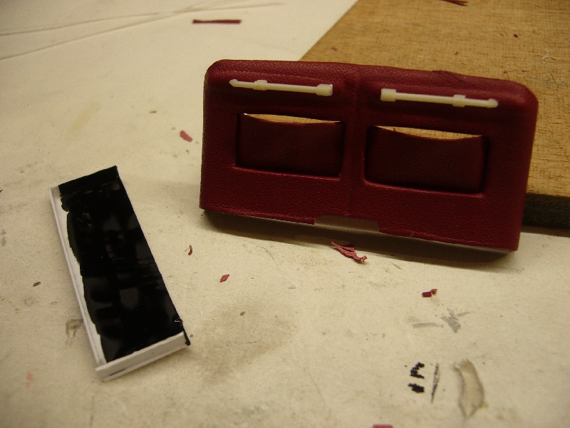

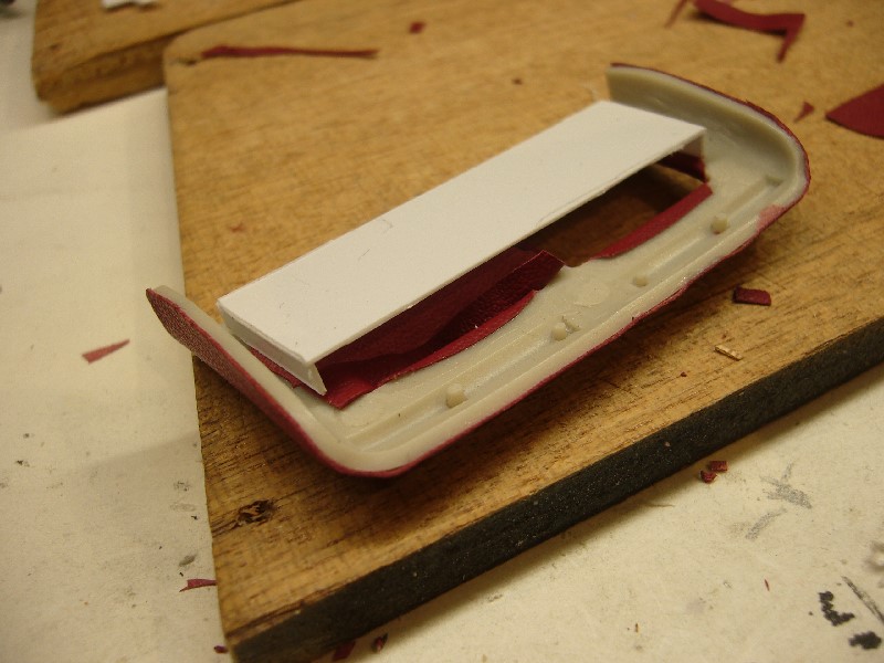

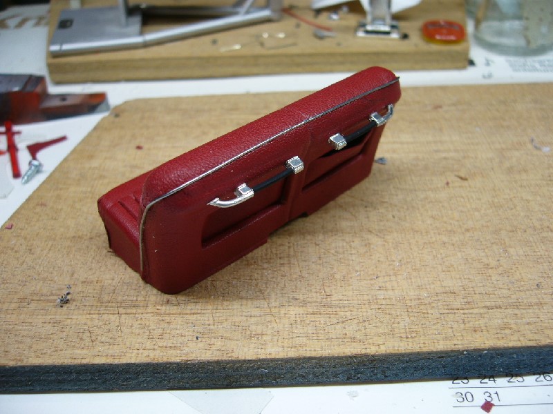

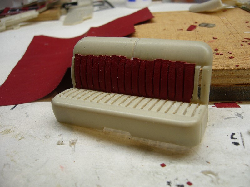

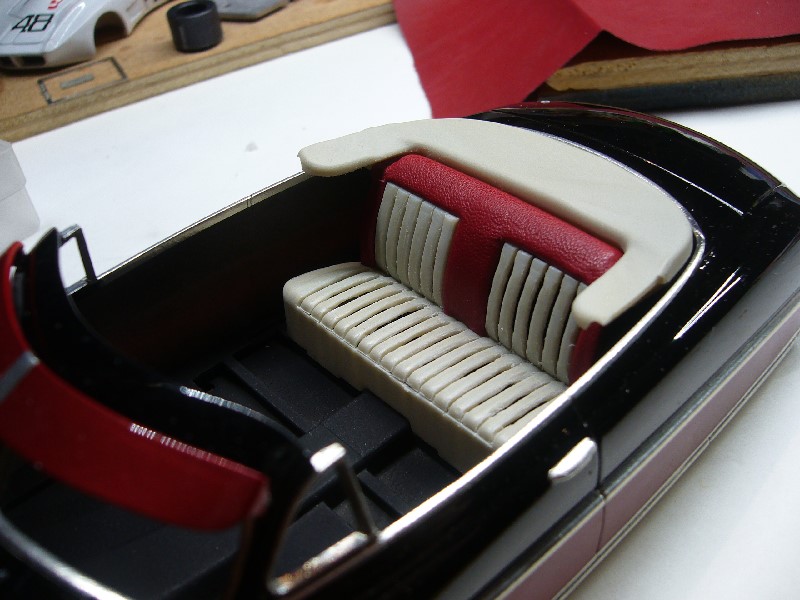

Und nun die vordere Sitzbank. :)
Einzelne Lederstreifen um die Stege geklebt .

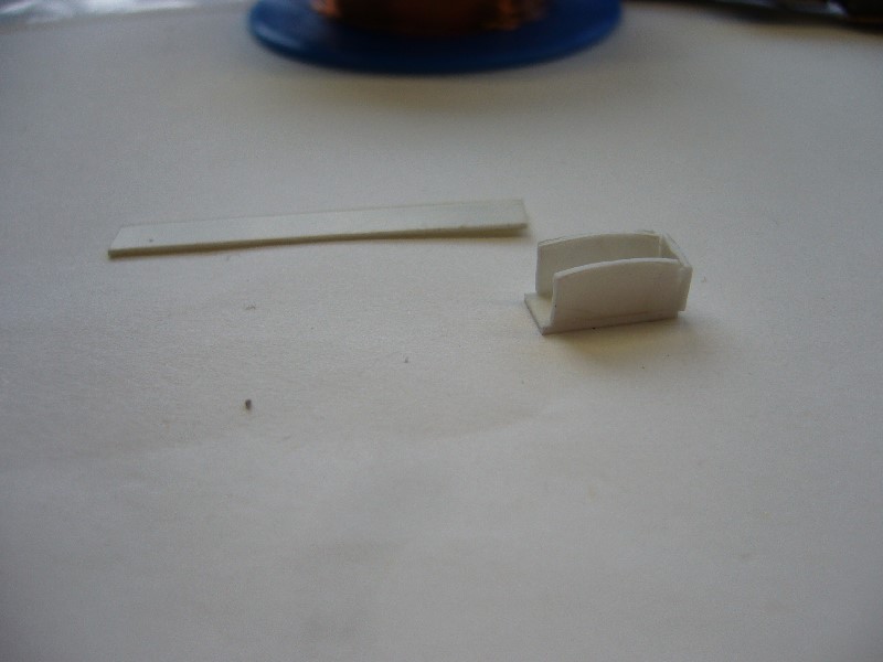

An der Rückseite sind Taschen angedeutet . Die wurden ausgeschnitten um eine Zeitung oder ähnliches reinzustecken
Damit nix rausfällt , hab ich einen Kasten aus Evergreen gebaut . ^^
Hier mit den Taschen
Die Griffe mit BMF beklebt und Schwarz matt bepinselt .Um die Nahtstelle vom Vorder und Hinterteil der Sitzbank nicht zu sehen kam noch eine Chromleiste aus Lötzinn hin .
Das ganze mal auf einen Blick . Und das Handschuhfach und der Ascher am Armauterbrett bekam noch ein Decal .

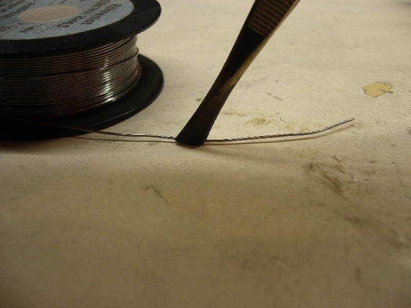

Im Ernst: Du hast hier zweimal Zierleisten mit Lötzinn dargestellt. Wunderbar gerade Leisten, die einfach nur perfekt aussehen, und besser/gerader/schöner sind als es jeder Draht jemals sein könnte. Darf ich Dich fragen wie Du da vorgehst?

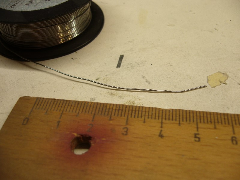

@ LittleMole : Wenn man sieht was Du da machst, und das dann mit dem vergleicht. womit man sich wochenlang abgekämpft hat, mit welchem Ergebnis ... ;(
Klar darfst Du fragen . ^^
Ich schneide mir das was ich brauche von der Rolle ab ,nehme eine Pinzette und ziehe das Lötzinn von links nach rechts durch die Pinzette ,bis es so gerade ist wie ich es brauche .
Ich hoffe man sieht was ich meine . :)
Gruß Fredl
Freitag, 8. Januar 2021, 21:21
Perfekt! Genauso wie ich es mit Draht auch mache, nur da das Lötzinn weicher ist, bekommt man es a) glatter und b) kann man es an Rundungen anschmiegen. Zum Beispiel an eine Sitzbank.
Vielen Dank für diesen Tipp!! :prost:

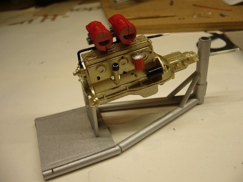

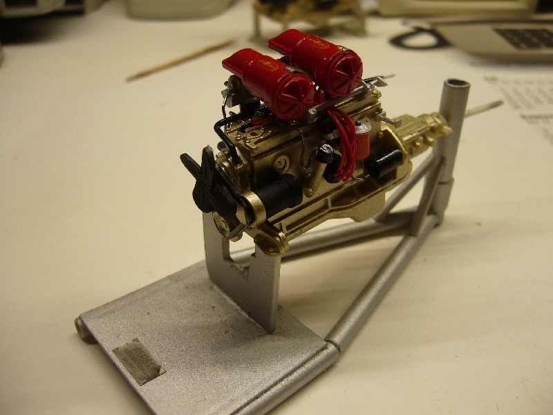

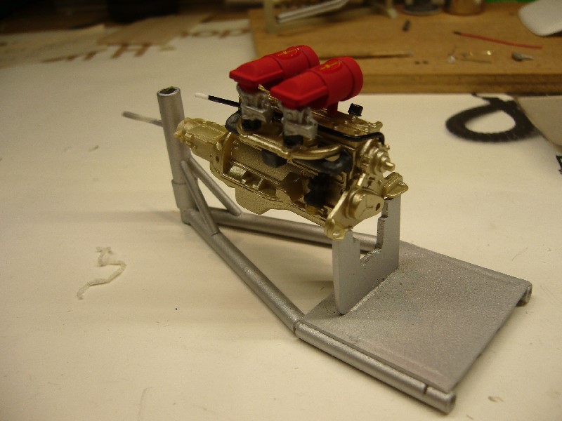

Ich hab mal den Motor fertig gebaut . Der andere im Hintergrund ist der Showroommotor. :)

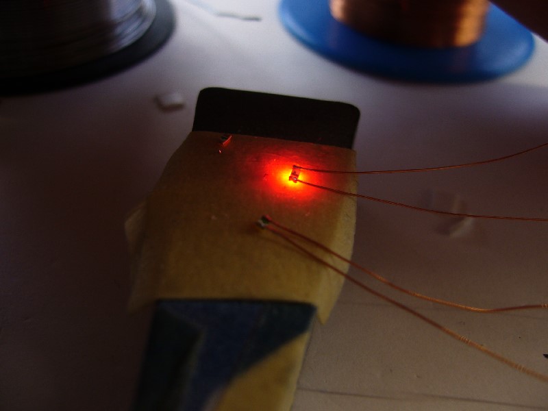

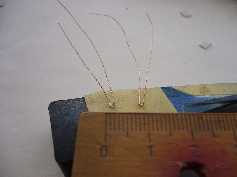

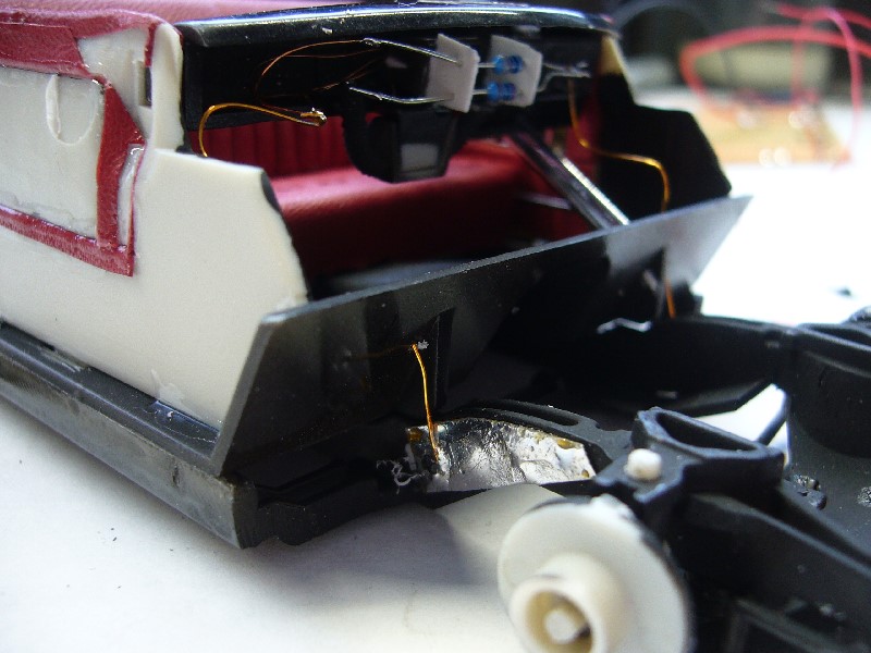

Und es geht mit der Beleuchtung weiter .
Erst müssen die Drähte noch an die LED´s gelötet werden . :cracy:
Und es funktioniert.
Dann hab ich die Kästen aus Evergreen gebaut für die Rückleuchten.
Mit BMF augekleidet wegen der Leuchtkraft.
Dann noch die Armaturenbeleuchtung .
Und am Rahmen links und Rechts kommen die Stomverteiler hin. Gemacht aus Fotoätzteilresten.
Vorher noch mit einem 800 er Schleifpapier aufgerauht , gereinigt und Lötzinn aufgebracht .
Dann mit 2K Kleber hingeklebt . Wenn ich später was anlöte , brauch ich nur kurz hinhalten und anlöten. Der Kleber halt das locker aus. :D
Der wird erst bei +200 Grad wieder flüssig . ;)
Das wars wieder :wink:
Gruß Fredl

Und weiter gehts mit den Rückleuchten. :smilie:
Die Kästen mit den verkabelten LED´s eingeklebt.
Hier schon komplett angeschlossen zum Testen.
Und es funktionert .
Dann noch gleich das Armaturenbrett verkabelt mit den Widerständen. Und falls denen mal zu warm wird , kann die Hitze am Gitter darüber entweichen. ;)
An den Stromverteilern angschlossen.
Und es funktioniert sogar . ^^
Die Tachonadel sieht man mit der Beleuchtung . Der Foto kanns nur nicht :roll:
Das wars :wink:
Gruß Fredl
