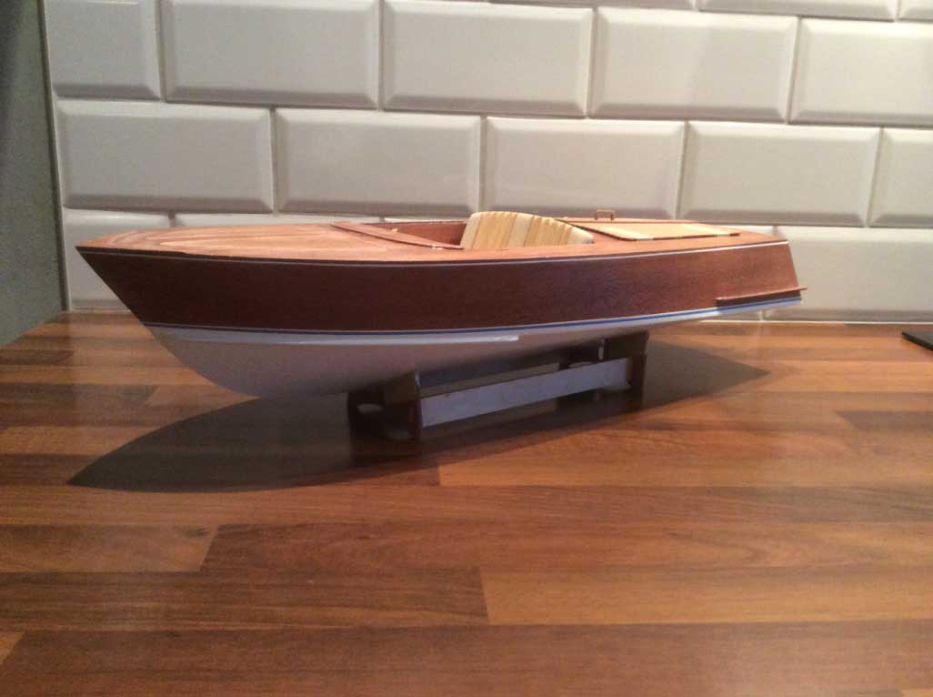

Meine zweite Frage bezieht sich auf das Heck.
Aeronaut will, dass die Seitenteile am Spant 8 abschließen und der Mahagoni-Spiegel über das Heck geht.
Da habe ich ein Problem mit
![:du:](wcf/images/smilies/dudu.gif)
Das Hirnholz des Spiegels soll an der Seite zu sehen sein?
Eigentlich ein Unding.
Nachdem ich anständig strakte, sitzen die Seitenteile so gut, dass sie hinten genug überstehen (im Bild habe ich den Spiegel eingeklemmt, natürlich muss ich die Abachi-Schicht der Seitenteile noch wegschleifen).
Was meint ihr, warum will Aeronaut dieses Vorgehen?
Der Bausatz soll ja Anfänger-Tauglich sein. Sehen die das Einpassen des Spiegels als zu schwer an, oder gibt es mechanische Gründe?
Korrekterweise müsste eine Leiste, die beide Hirnholzseiten (Spiegel und Seitenteile) verschließt, eingeleimt werden.
Was würdet Ihr machen?
