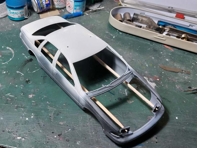

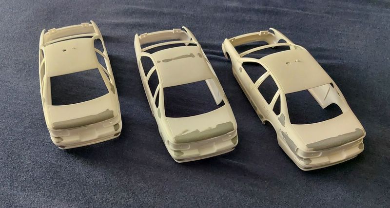

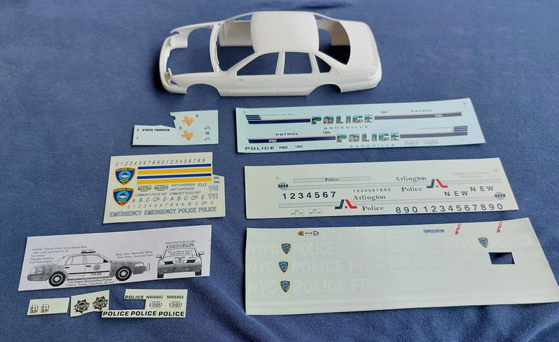

Moin Zusammen,
als aktuelles Projekt ist bei mir der 94er Impala von Revell-MONOGRAM auf dem Tisch
der zum 95er Caprice Police Car mutieren soll.
die beiden Bilder zeigen die vorbereiteten Karosserien in verschiedener Bearbeitung
hier die Decals für die geplanten Departments
Jörg
(c) Bildrechte bei mir
Donnerstag, 24. August 2023, 08:05
Prima Jörg, und dann gleich wieder auch als Trio :thumbsup: .
Ist das ein neuer und zwei gebrauchte ?
Donnerstag, 24. August 2023, 15:15
Ein Umbau, aber gleich drei Autos - das sieht interessant aus!

Moin Zusammen,
es handelt sich nicht um ein Trio sondern ein Sextet.
Bis auf den aus der Auflage von 2018 sind die anderen
alle secondhand erworben.
Jörg
Freitag, 25. August 2023, 15:56
Jetzt sollten wir aber genauer aufgeklärt werden was denn genau geplant ist.
6 Autos, - und wie soll da jeder einzelne werden?
es sollen folgende Departments erstellt werden:
Texas State Trooper; Atlantic City New Jersey; NYPD; Arlington Texas; Asheville North Carolina und Las Vegas Nevada.

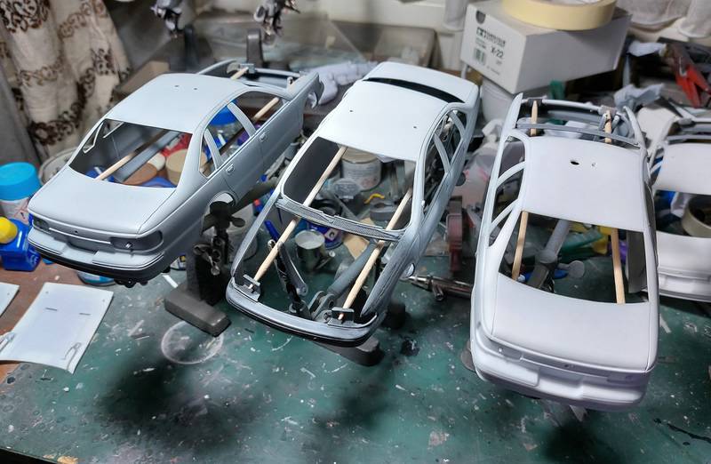

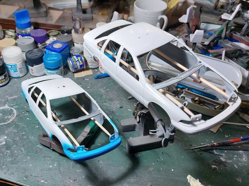

Moin Zusammen,
konnte schon mal drei Karosserien weiter bearbeiten.
Es wird wohl eine weile dauern bis alle sechs Fertig werden
aber das ist auch schließlich eine Herausforderung.
drei der Karo in verschiedenen Bearbeitung zuständen

Moin Zusammen,
habe ein wenig an den Karosserien weiter gemacht.
Löcher für die Lichtbalken gesetzt sowie die hintere Zierleiste angebracht
links und rechts sieht man die Fehler vom Bohren, die falschen sind bereits mit Stiften wieder verschlossen

Mittwoch, 6. September 2023, 08:00
Moin Jörg
Ich wäre einen anderen Weg gegangen, ich hätte die Stifte abgetrennt und die Leuchtbalken so aufgeklebt. Ein haargenaues bohren von Löchern wäre mit zu heikel, gerne kommt man da mal etwas aus der Spur, etwas was dir ja auch passiert ist.
Mittwoch, 6. September 2023, 19:08
Für ein detailliertes Ergebnis baue ich die Montagefüße der lightbars immer selbst, denn die Bausatzteile sind so filigran wie ein Elefantenfuß.
Mopar or no car!

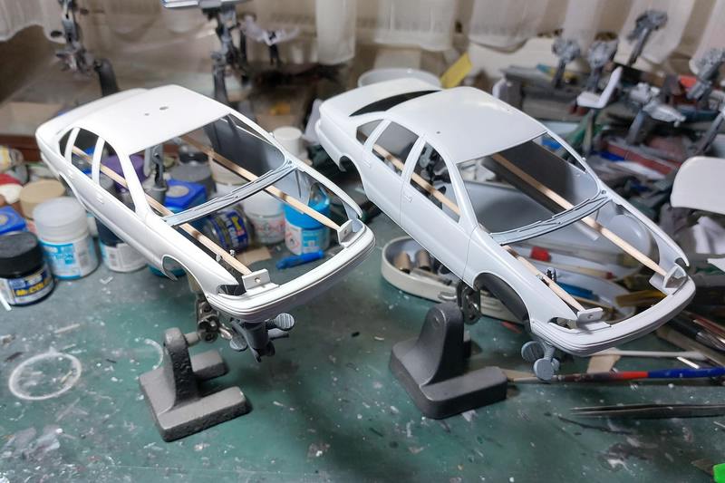

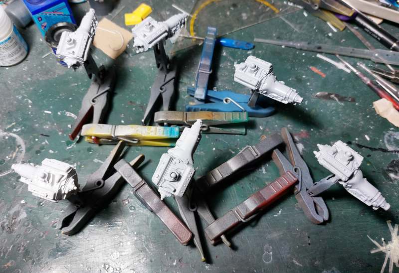

Freitag, 15. September 2023, 17:48

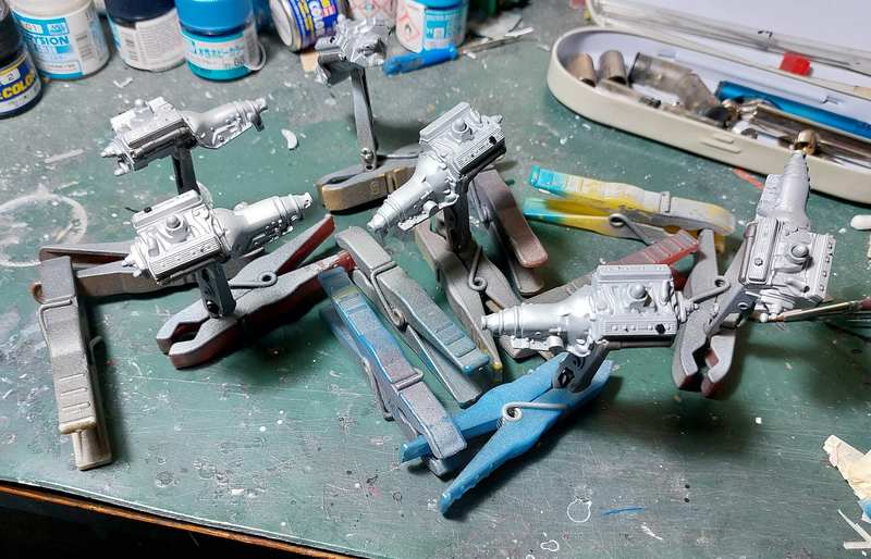

Moin Zusammen,
so langsam geht die Schleiforgie zu ihrem Ende entgegen.
Es gibt zwar immer noch kleine Rückschläge, wie abplatzende Spachtelmasse und mir ist bei
2 Karosserien die aus Evergreen Halbrundprofil angeklebte Zierleiste zwischen den Rückleuchten
abgefallen. Aber es geht stetig weiter.
Motoren fertig zur Lackierung montiert und spaßeshalber bunt verklebt
Sitze ebenfalls lackierfertig montiert
Karos kurz vor dem Ende der Schleiferei
Jörg

Moin Zusammen,
letzten Sonntag konnten wieder ein paar Kleinigkeiten erledigt werden.
in die Hauben wurden die Löcher, 1mm, für das Haubenemblem gebohrt
die Motoren wurden auch schon für die Lackierung grundiert
und endlich konnten die Karosserien auch grundiert werden

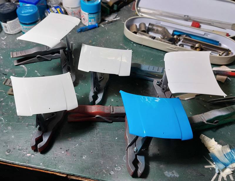

Moin Zusammen,
letztes Wochenende kamen die ersten Lackaufträge
Motorhauben lackiert
Motoren ebenfalls mit Farbauftrag versehen
bei den Karosserien sind die einfarbigen klar zur Detailbemalung und zum auflegen von BMF
die zweifarbigen müssen erst noch durchtrocknen bevor die 2. Farbe lackiert werden kann
