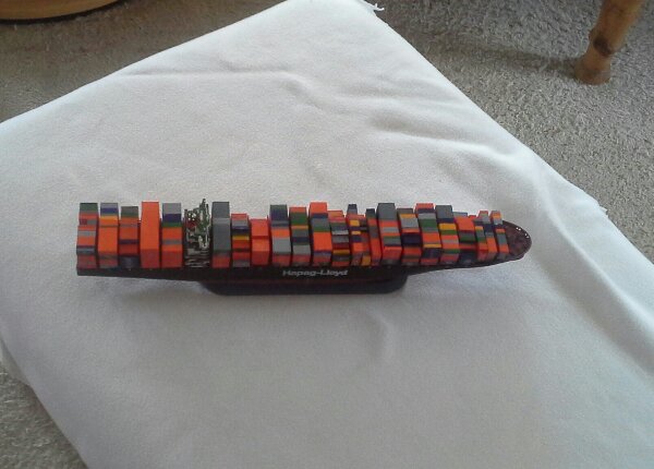

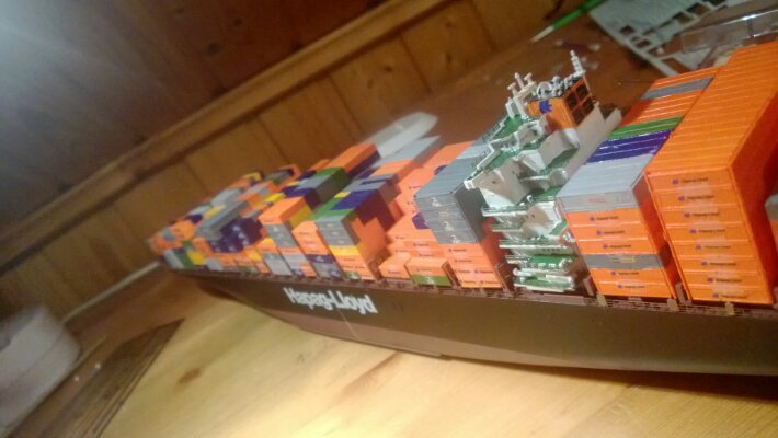

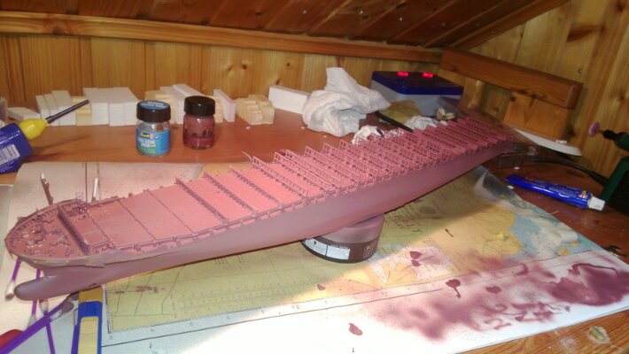

Moin
Meine colombo expressMit freundliche . das mit abstand eintönigste was ich bisher gemacht habe war container bemalen.
Ansonsten hab ich ein paar fotoaetzteile verbaut, aber nichts grossartiges. Dieses schiff habe ich als erstes modell nach der jahrelangen baupause gebaut.
Einen weiteren satz werde ich mir nochmal bestellen und die nochmals bauen..man kann nur besser werden ;)

Sieht sehr gut aus ,die möchte ich auch noch bauen ,sind die Container alle einzelnd ? ,mus dann ja ne Menge zu kleben sein

Danke! ;)
Die containerblöcke sind bay Blöcke aus 6 bauteilen. Hier biete sich aber an die extra containerstapel zu bestellen
https://shop.strato.de/epages/61404716.s…rstapel%20CE%22
Und die passenden decals gleich mit, damit nicht nur die hapag lloyd container drauf stehen; )
https://www.gwylanmodels.co.uk/Colombo_Express_Info.html

Ich würde mir noch ein paar anders belichtete Bilder wünschen. Die schauen so überbelichtet aus.
Die Colombo, bzw. ich baue ja die Kyoto schaut soweit ganz gut aus. Die Containerstapel habe ich ebenfalls und ja, es ist grottenlangweilig, diese zu bemalen.
Einziger Hauptkritikpunkt wäre von meiner Seite die Anordnung der Stapel. Du hast im vorderen Drittel der Colombo Stapel, die 7 Reihen hoch sind. Das ist eindeutig zu hoch/viel.
Von der Brücke aus mußt Du Dir eine Sichtlinie denken zum Vordermast, die durch keine Ladung überschritten wird. Das soll dazu dienen, das Schiff besser und sicherer zu steuern, um zu wissen, wo´sn hier das Ende/der Anfang.
Ich hoffe, du kannst noch ein paar Stapel umstellen.

Danke fürs mitdenken. Mal sehen ob ich den nochmal sauber abgelöst bekomme. Hab ich selbst nicht mehr dran gedacht. Alles ab bay 9 von vorne darf bei der express klasse nur noch max. 6 hoch sei.
Danke fur den Tipp.
Bilder werd ich nochmal machen, mit einer verknüpftigen Kamera
