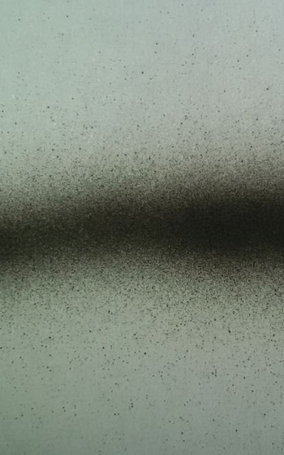

bei solchen Problemen muß man mehrere Faktoren berücksichtigen. Ich möchte mich jetzt in keinster Weise als selbsternannter Airbrush-Profi verstanden wissen, aber durch viele Rückschläge konnte ich in letzter Zeit einige Erfahrungen mit den Vallejo-Farben sammeln.
1. ich verdünne sie ausschließlich mit dest. Wasser und schüttle die Fläschchen ca. 1 min lang um eine homogene Flüssigkeit zu erhalten, die Konsistenz sollte wie Milch sein. Manchmal schüttelt man die Farbe einfach nicht lang genug und es sind immer noch Flöckchen in der Suppe. Unterstützend kann man auch ein bis zwei kleine Edelstahlkügelchen mit in die Flasche geben. Fensterreiniger etc. enthalten oft Alkohol was zum ausflocken führen kann. Man kann auch aus Lackiersieben passende Scheiben ausstanzen, die man zwischen Körper und Dichtung legt, ehe man den Farbbecher aufschraubt - somit ist schonmal ausgeschlossen dass größere Partikel die Düse fast oder ganz verstopfen.
2. der Druck, mit dem gesprüht wird, sollte zwischen 0,8 und 1 bar liegen. Ich stelle meinen Regler ggf. auf max. 1,5 bar Ruhedruck, was einem Arbeitsdruck von 1,3 bar entspricht. So ist es zumindest bei meinem AS-186A, da fällt der eingestellte Druck beim betätigen der Gun um 0,2 bar ab.
3. du schreibst, dass die Evo 2 in 1 zum Einsatz kommt. Vielleicht hast du auch die Nadel-Düsen Kombination untereinander vertauscht? Die 0.4 mm hat auf der Düse mittig eine Rille und auf der Nadel am hinteren Ende eine Nut/Kerbe. Hier mal ein Vergleich zwischen
0,2 mm und
0,4 mm
4. das Verhältnis zwischen Farb- und Luftmenge sowie der richtige Abstand von der Gun zur Oberfläche muß passen --> üben, üben und nochmals üben
5. wenn die Linien besonders fein werden sollen, kann man auch die
Nadelschutzkappe abschrauben aber dann besonders gut aud die Nadelspitze aufpassen
Das sind jetzt nur Erfahrungen, die
ich gesammelt habe. Manchmal ist man geneigt daraus eine Wissenschaft machen zu müssen, aber wenn man nur ein paar relevante Fakten brücksichtigt flutscht das ganze. Abschließend möchte ich noch anmerken, dass hier zum Thema Airbrush, Farben etc. eine gewisse Redundanz vorhanden ist.
