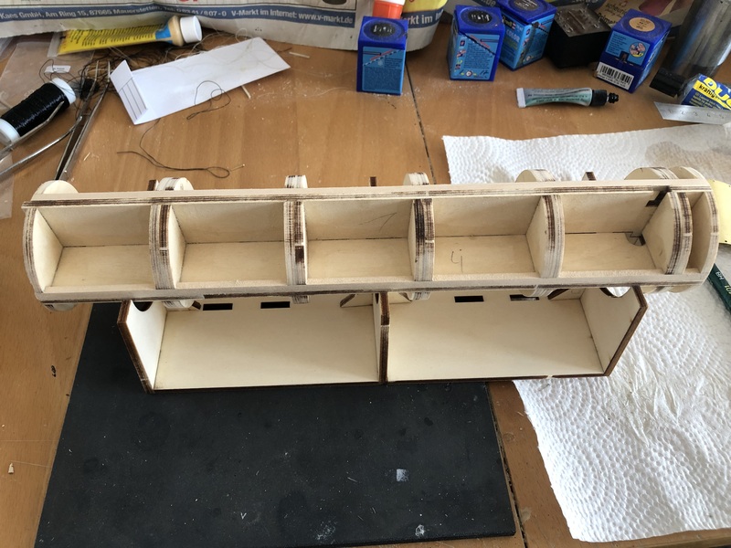

So, dann lege ich auch gleich mal los. Als erstes wie immer bei den Occre Loks: Das Kessel-Grundgerüst. Dieses besteht aus 7 Scheiben und 4 Leisten.
Das ganze ist sehr passgenau gelasert, gibt's erstmal nichts zu meckern. Das hält sogar durch reines zusammenstecken bombenfest, hab es natürlich trotzdem mit Leim festgesetzt.

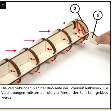

Die inneren Scheiben werden nochmals auf jedem Viertelkreis verstärkt. Die Teile dazu seht ihr auf dem Bild über diesem Text - rechts auf dem Bild.
Die ganze Einheit verklebt:
Jetzt kann das ganze erst mal durchtrocknen und morgen mach ich dann weiter.

In den Grundkörper kommen noch 4 Stück 4x4mm Leisten. Das ganze hab ich mit ordentlich Holzleim festgeklebt und nach der ganzen Aktion macht der ganze Grundkörper einen sehr stabilen und verwindungssteifen Eindruck.
Die Leisten habe ich dann noch an den Radius des Kessels angepasst, ich denke das Bild erklärt schon was ich meine. Später kommen da drauf ja auch die Bleche zum liegen, da sollte das schon passgenau sein.
Dem Bausatz ist auch eine Ablage beigefügt, die wird aus einer Handvoll Teile zusammengeklebt und hält den Kessel in Position. Scheint mir ne ganz praktische Sache zu sein.
Die Bleche für den Kessel sind vorgefertigt und auf den ersten Blick auch sehr maßhaltig, auch die Bohrungen sind eingebracht. Das spart ne Menge Arbeit. Für das biegen der Bleche habe ich mir ein 40mm Rundstahl aus der Restekiste organisiert.

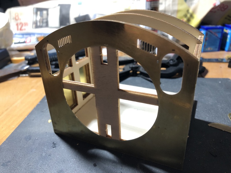

Hab jetzt den Kessel erstmal beiseite gelegt und mache jetzt mit dem Führerhaus weiter. Hier mal die nächsten Schritte aus der Anleitung:
Die Einzelteile:
Und zusammen geklebt:
Das ganze wird im nächsten Schritt mit Messingplatten verkleidet.

Montag, 1. November 2021, 11:46
Hallo Jan,
schöner Bau bisher, soweit möglich...
Warum müssen denn die Messingplatten unbedingt verwendet werden? Sofern du lackierst, könnte doch Flugzeugsperrholz viel besser funktionieren? Falls das dicker ist, schleifst du im Zweifel halt vom Unterbau in der Drehbank etwas mehr runter?

Montag, 1. November 2021, 16:04
Hallo Thorsten,
In den Messingplatten sind die Löcher für die Nieten, also die Nägel drin - ziemlich wichtiges Detail wie ich finde. Die müsste ist bei der Holzbeplankung alle einzeln einbringen und ob man das so gerade hinbekommt? Aber ich werde mal über Deinen Vorschlag nachdenken.

weiter gehts mit dem Führerhaus. Die 3 Messingplatten wurden seitlich und auf der Vorderseite angeklebt.
Auf dem Bild gleich hier oben sieht man das der Fensterausschnitt im Grundrahmen nicht mit dem Außenblech fluchtet. Oben passt es, aber die Radien und die 3 Seiten passen überhaupt nicht. Also Spachtelmasse drauf und ausgleichen.
Das ganze dann 4x.
Der erste Durchgang sieht jetzt so aus:
Feinschliff folgt!
Frage in die Runde oder direkt an Dich Ronald: Lt. Anleitung soll der Führerstand innen weiß gestrichen werden. Passt das, bzw. entspricht das dem Original?
Hier noch ein Bild aus der Anleitung:
