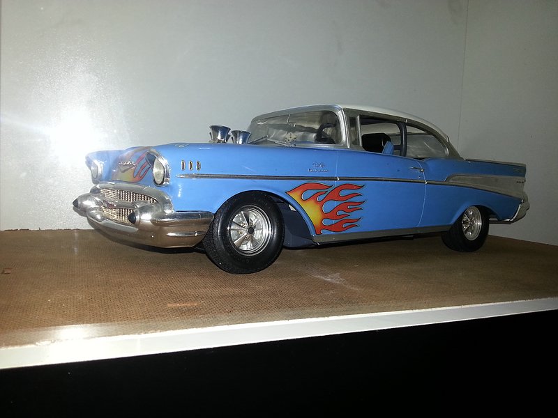

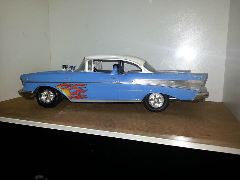

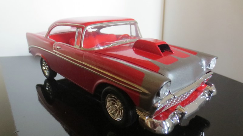

da der Bulli fertig ist, habe ich mir ein neues Projekt zugelegt. Es ist ein Chevy, den ich vor ca. 15 Jahren gebaut habe und nun bereits ein paar Jahre auf dem Buckel hat. Und da ich Custom-Cars liebe, wird dieser mal wieder einer. 8) :ok:
Hier das Ausgangsobjekt.

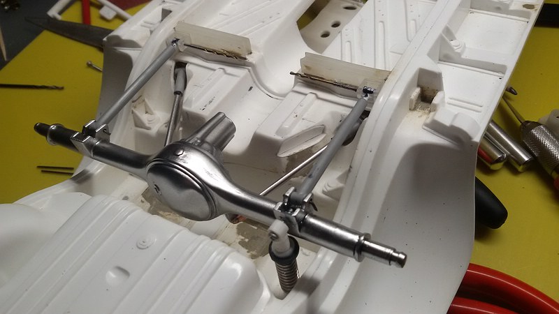

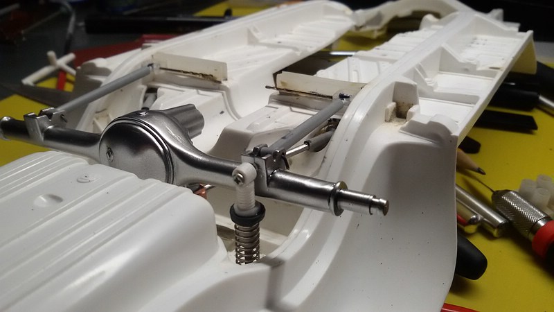

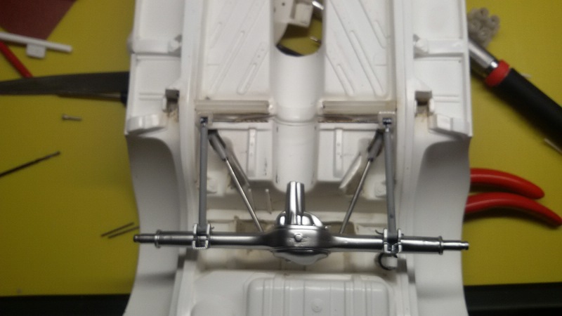

Habe schon etwas an der Hinterachse gearbeitet, denn die Blattfedern (hier noch als Höhenorientierung) kommen weg.
Die originalen Stoßdämpferaufnahmen wurden entfernt.
Erste Modifikationen an der HA.
Noch ein Teil für die HA.
Die HA.
Und zum Schluß der letzte Stand der Dinge.

Das sieht nach einem großen Maßstab aus.
Darf man ein paar Daten erfahren: Maßstab, Hersteller?
Ich habe stets mehrere Modelle im Bau, oft gibt es längere Pausen. Aktuell im Bau, bzw. in den letzten Monaten immer mal etwas dran gemacht: die hier gezeigten Modelle im Thread "Querbeet". --- Ansonsten viel Gartenarbeit beim Erstellen eines neuen Gartens auf einem komplett runtergekommenen Geröll- und Müll-Grundstückes. usw ........ :wink:
Dienstag, 8. November 2016, 19:32
@ Automodellbauer
is 1:16 Revell hatte ich auch mal.
@ MarcelT4
wir der tiefergelegt oder normal? Vorbild gibts das?

Der ist von Revell und glaube der ist im Maßstab 1:12. Für 1:16 ist er zu groß.
Der wird tiefer. Obwohl, die Federung ist ja variabel gebaut, d.h. sie ist funktionsfähig. Auch die Standhöhe lässt sich aufgrund des funktionierenden Gewindefahrwerk jederzeit verändern.
Vorbilder gibt's mehr als genug. Habe einfach mehrere im Netz gefunden, von allen wird etwas umgesetzt. :)
Es wird also ein Monsterprojekt. Die Vorderachse wird auch vollkommen beweglich und nach Referenzbilder aufgebaut. :verrückt:
Also bleibt gespannt. :D

Dienstag, 8. November 2016, 20:56
Hi, Marcel!
Schaut nach einem anspruchsvollen Projekt aus. Bin schon gespannt auf's Ergebnis!
Hätte da zwei Fragen an dich:
Den Unterboden hast du entlackt? Wenn ja, wie? (Ich hab da nämlich immer Probleme damit!)
Die Hinterachse hat welche Farbe bekommen?
Bis später, Peter

Dienstag, 8. November 2016, 21:44
Ja, ich glaube da habe ich mir einiges vorgenommen. :verrückt:
Entlackt wurde mit Dowanol. Mache ich bei allen Teilen. Entchrome damit auch.
Die Hinterachse hat das Chromspray von Duplicolor bekommen. Das hatte ich am Bulli ausprobiert.

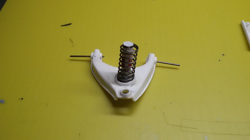

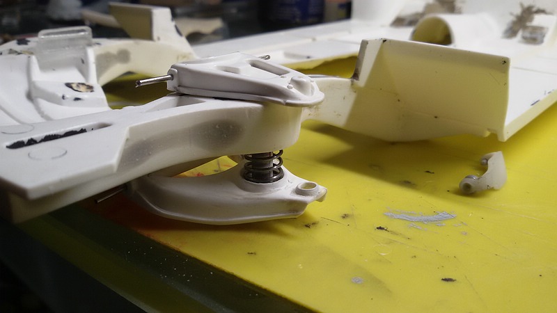

Habe mir die Vorderachse vorgenommen.

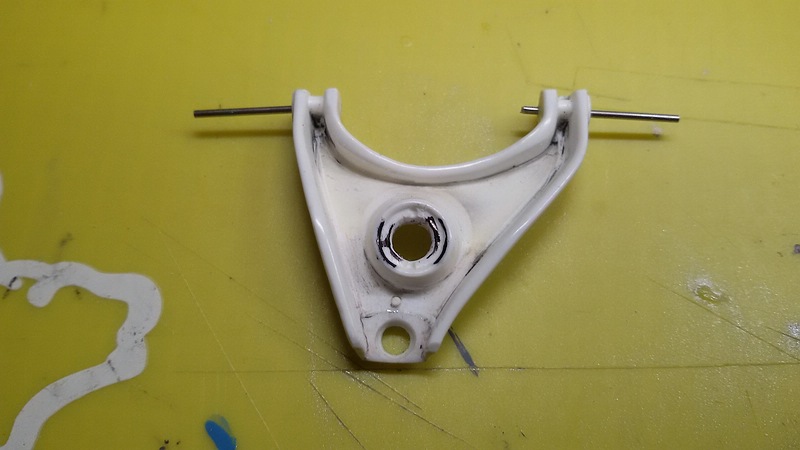

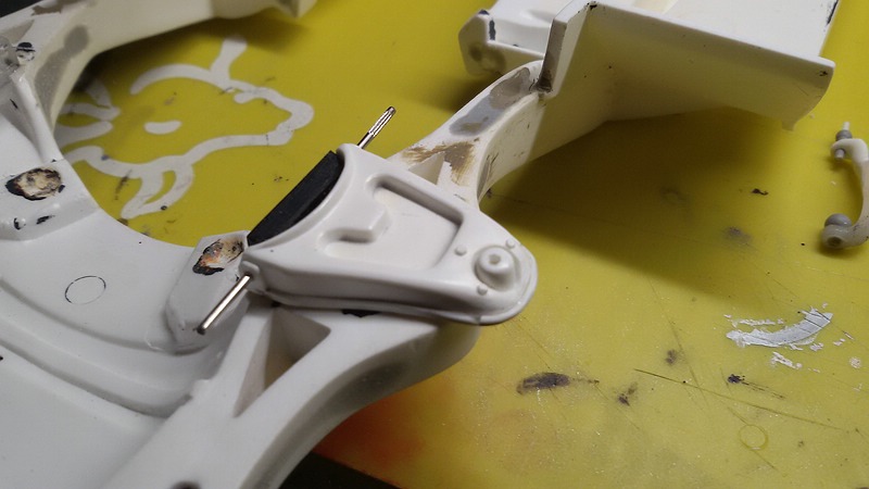

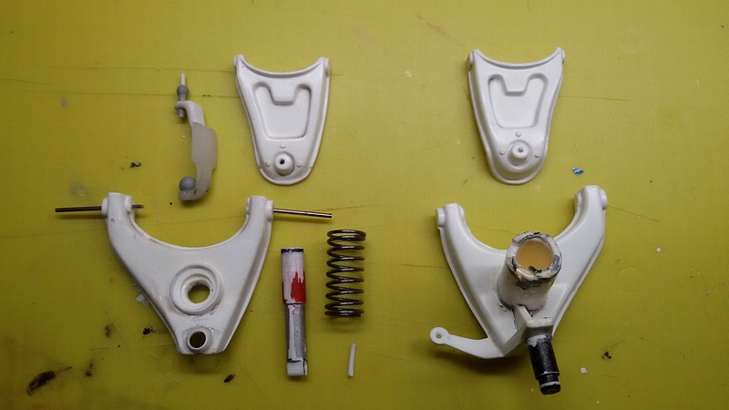

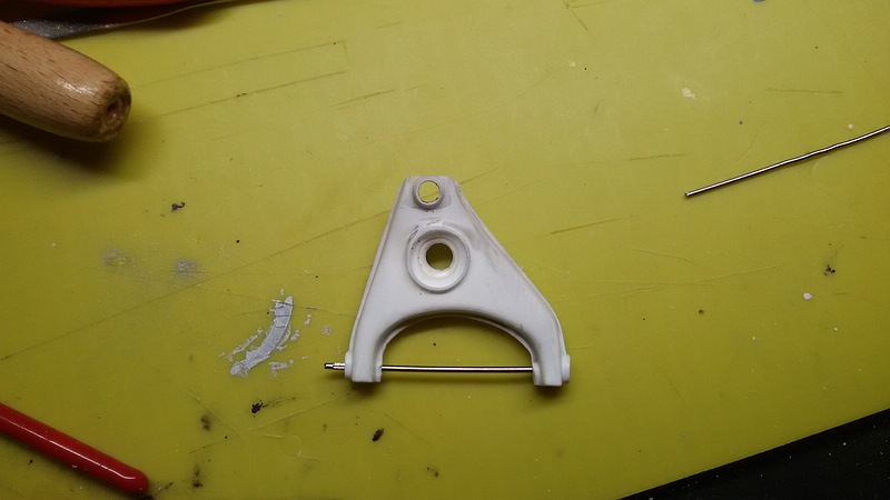

Als erstes habe ich die Dreieckslenker, die starr mit dem Mittelteil verbunden waren, von selbigen abgetrennt. Zuvor habe ich mit einem 1mm Bohrer die Löcher gebohrt, um diese dann beweglich zu gestalten. Dabei half mir eine Kanüle von Revellkleber.
Danach habe ich die Radaufhängung modifiziert, links seht ihr alle Teile, die dazu geändert bzw. neu gebaut wurden. Rechts sind die Teile noch Original zum Vergleich.
Nochmal den Dreieckslenker in groß.
Mit eingebauten Stoßdämpfer von unten.
Mit Stoßdämpfer und Feder von oben.
Die oberen Aufnahmen, für die bewegliche Aufhängung.
Und mal lose zusammengesteckt.
So wie ich mir es vorstelle, werden dann Federung und Lenkung nachher genau so sein, wie es das Original auch hat.
So, jetzt seid ihr dran.....kann ich das so lassen? Habt ihr Verbesserungsvorschläge?

Donnerstag, 10. November 2016, 18:27
So wie's auf deinen Bildern ausseht, dürften die Achsen der Achsschenkel nicht fluchten, sprich: zu einander ausgerichtet sein. So, wie sich das jetzt darstellt, werden die Achsschenkel kaum bewegungsfähig sein, da es zwei unterschiedliche Rotationsebenen gibt. Ich hoffe, du hast das bedacht.
Kleben oder nicht kleben? Das ist hier die Frage ...!
Beiträge: 1 996
Realname: Marcel
Wohnort: Egenhofen/Kammeltal, Schwaben
Donnerstag, 10. November 2016, 18:47
Mhmm, verstehe zwar nicht genau, was du damit meinst, aber so zusammen gesteckt kann ich alles bewegen. Federung geht und Lenkung auch.
Habe ja extra oben und unten am Achsschenkel Kugeln angebracht. Wie bei meinen Referenzbildern.
Kannst du mir das nochmal erklären? Evtl. auch mit Bildern. Will das ja richtig bauen.

Donnerstag, 10. November 2016, 20:29
In deinem Post #11 sieht man auf den Bildern 2-5, daß die Achsbolzen nicht in einer Linie zu einander stehen. Ich schreib jetzt deshalb Achsbolzen, damit wir nicht mit Achse, Achsschenkel, "Achs Gottchen" :lol: , etc. durcheinander kommen. Also: die Bolzen, die deinen Dreieckslenker beweglich in Position halten, müssen zwingend in einer Linie stehen. So, wie wenn du mehrere Scharniere nebeneinander montierst, manche davon halt schief. Dann wollen die einen Scharniere in die eine Richtung knicken, die schiefen in eine andere. War das jetzt verständlich?
Weil du es ja richtig bauen willst:
Da gab's doch erst vor Kurzem eine Versicherungswerbung im Fernsehen, in der ein Kind zu seinem Vater sagt: "Is ja nur ein Auto, Papi ..."
Deshalb sag ich zu dir: "Is ja nur ein Modell, Marcel ..." :D
Als Problemlösung würde ich dir anbieten, einen (und nicht zwei) Bolzen durch beide Bohrungen in einem Achsschenkel zu stecken. Dann hast du nur ein "Scharnier" und nicht zwei.
Bis später, Peter

Donnerstag, 10. November 2016, 20:50
Ach, das meintest du. :idee:
Die Bohrungen sind etwas größer als meine Kanülen als Bolzen. Im ausgebauten Zustand, wie auf den Bildern, stehen sie schräg.
Im eingebauten Zustand (Bild 1) ist es alles Ok. Bewegen sich beide von ganz alleine.

Samstag, 12. November 2016, 19:03
Hi Peter, habe nochmal ein Bild mit komplett durchgesteckter Stange gemacht. Wie du sehen kannst, ist alles im Lot. ;)

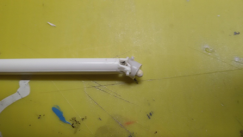

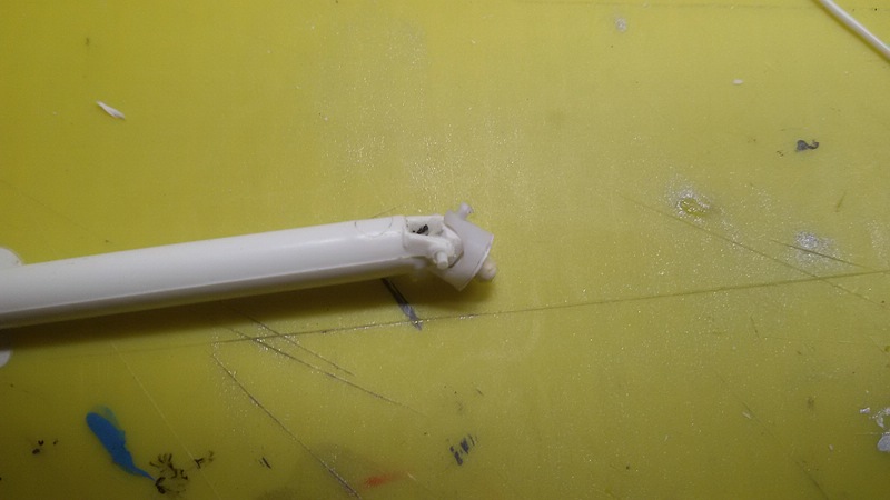

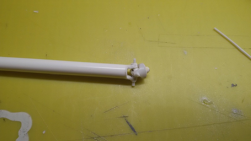

... mir war heute langweilig, da hab ich mich mal ans Gelenk der Antriebswelle gewagt. So wie sie jetzt ist, ist sie voll beweglich. ^^ Ja, warum tue ich mir diese Arbeit überhaupt an? :verrückt: Ich weiß es nicht, aber es ist eben gebaut. :rolleyes: :lol:
Mehr gibt es leider noch nicht, da ich alle Teile mit der Hand feile, bohre usw. :) Eine Fräsmaschine hab ich leider nicht. :nixweis: :(

Samstag, 12. November 2016, 19:51
Jop, passt! :wink:
Kennst du sicher: "Gut Ding braucht Weile!" Also mach dir keinen Stress ...
Bis später, Peter

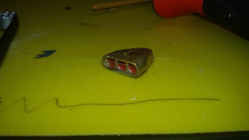

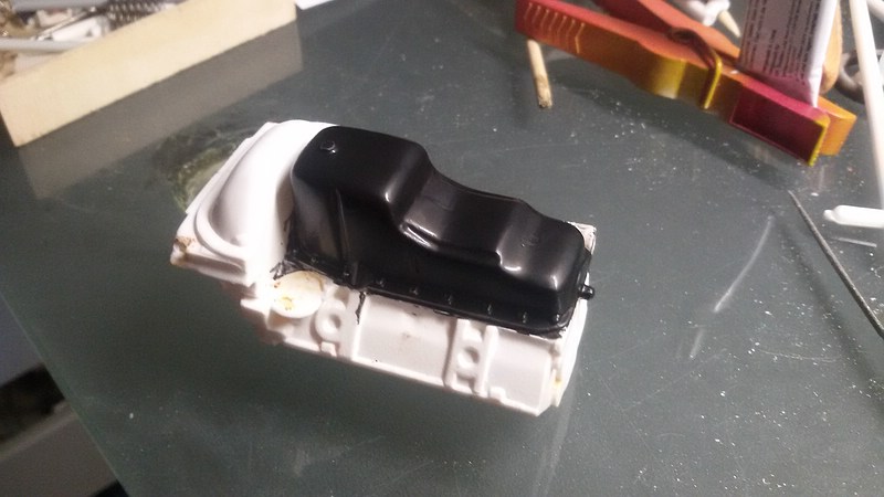

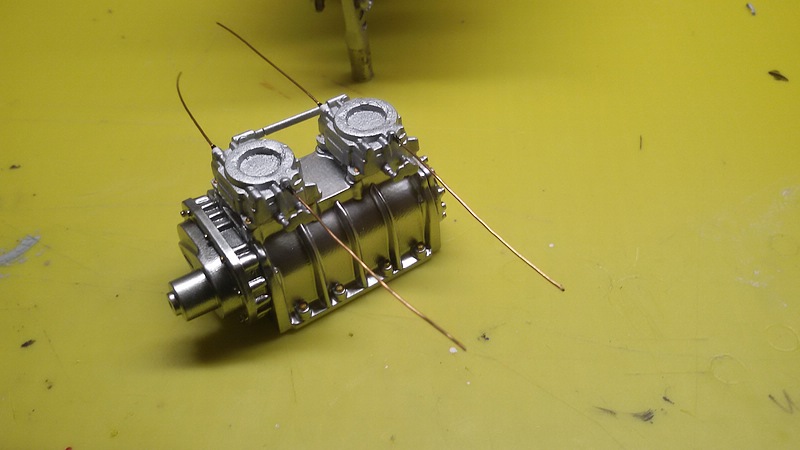

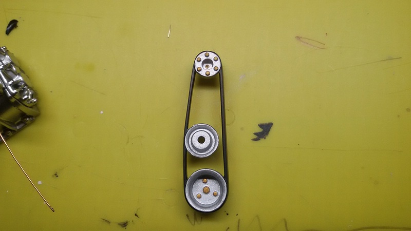

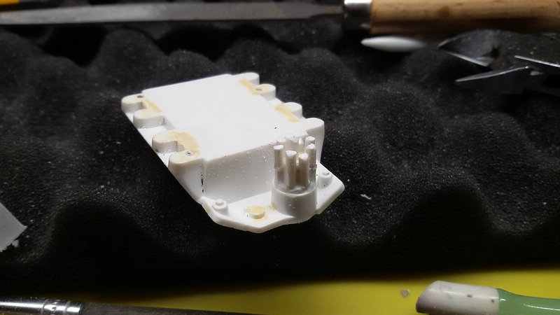

Und nun zur eigentlichen Frickelei, der Motor. Habe ihn optisch verschönert, verkabelt, die Vergaser um einige Anbauten ergänzt usw. :rolleyes:
Sogar die Zündspule hat Anschlussdrähte bekommen. :ok:
Eigentlich wollte ich solch ein Ansaugdings drauf machen, aber es gibt leider keines in der richtigen Größe. Wollte es irgendwie selbst bauen, aber habe noch keine Idee, wie. ?( Wenn einer Rat weiß, dann her damit.

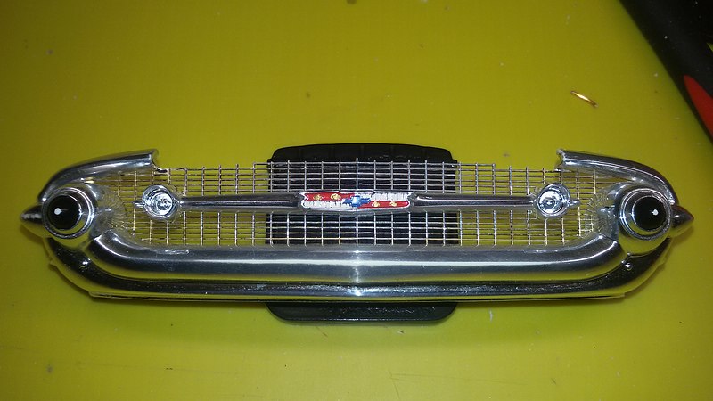

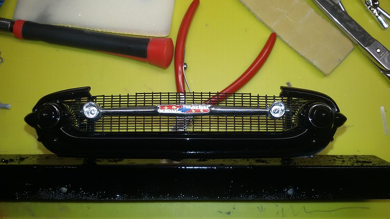

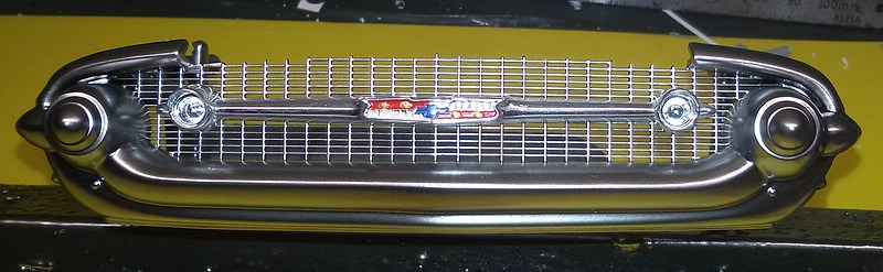

Ich wollte mich nur mal melden, auch wenn hier keiner eine Idee zum Ansaugdings hat. Vielleicht traut sich ja auch einfach niemand etwas zu schreiben? ?( :nixweis:

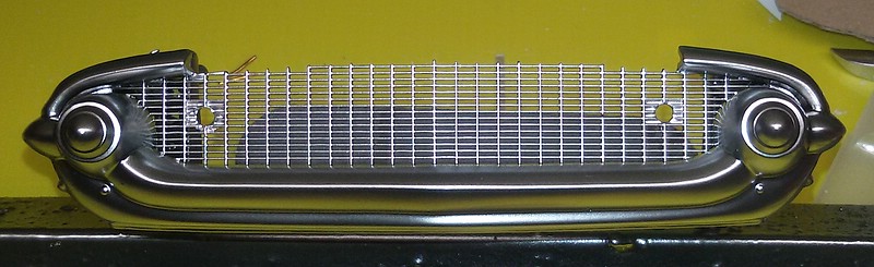

Hatte mir in den Kopf gesetzt, den Grill zu öffnen. :bang: :verrückt: Bin da auch gerade dabei, das ist vielleicht eine Mordsarbeit. :S
Aber ich habe damit angefangen, also weiter schön Loch für Loch öffnen. :bang:
Bilder kommen dann morgen davon.

dagmar bumper
Beiträge: 2 679
Realname: Matze
Wohnort: Insel Fehmarn
Freitag, 18. November 2016, 21:11
Howdy Marcel :wink:,

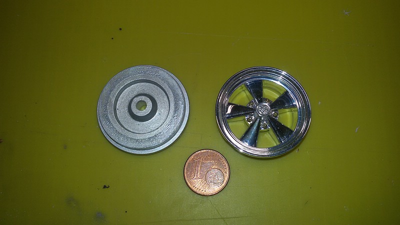

könntest du vielleicht mal ein paar Photos machen mit einem Centstück? Dann hätte man eine bessere Vorstellung von den Dimensionen der Teile. Auch sind Bezeichnungen wie "Ansaugdingens" nicht recht hilfreich. Willst du das Teil mit den drei Öffnungen nachbauen? Dafür gibt es bestimmt eine fachliche Bezeichnung, anhand derer man recherchieren könnte, wie sowas im Detail aussieht ;).
Auch wenn mein Herz blutet in Anbetracht dessen, was Du aus diesem wunderschönen Fahrzeug machen willst, bleib ich gerne sehr interessiert dabei.
So long
Matze
Beiträge: 1 996
Realname: Marcel
Freitag, 18. November 2016, 21:35
könntest du vielleicht mal ein paar Photos machen mit einem Centstück? Dann hätte man eine bessere Vorstellung von den Dimensionen der Teile. Auch sind Bezeichnungen wie "Ansaugdingens" nicht recht hilfreich. Willst du das Teil mit den drei Öffnungen nachbauen? Dafür gibt es bestimmt eine fachliche Bezeichnung, anhand derer man recherchieren könnte, wie sowas im Detail aussieht .
Bilder mit Centstück werde ich machen.
Das Teil heißt wohl Scoop. Hab das nur in 1:24 hier.
Danke, das du dabei bleibst. Und keine Sorge, der wird nicht zu verunstaltet. ;)
Die eigentliche Optik aus Post 1 bleibt so erhalten. Nur andere Farben und eben viele Details mehr.

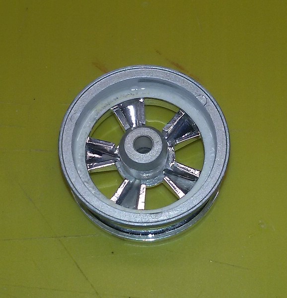

PS: Hat jemand eine Idee, was ich für Felgen verbauen könnte. Habe für diesen Maßstab (1:12) noch keine guten gefunden. Sie sollten ja auch optisch dazu passen. Oder sollte ich die im Post 1 verbauten wieder nehmen?

Samstag, 19. November 2016, 08:20
bei 1:12 ist die Auswahl ja ziemlich begrenzt, was Quellen für Räder angeht, gibt ja nicht so viele Kits in dem Massstab. Ich kenne mich da auch nicht so gut aus, weil eigentlich nur 1:24 oder 1:25 baue.
Aber mir ist spontan dieser Kit eingefallen:
Ich denke mal, die Foose-Felgen sind Dir zu modern, was ich verstehen kann (sähe aber bestimmt cool aus), aber soweit ich weiss, sind in dem Bausatz auch die originalen Chevy Rallye-SS-Wheels enthalten, die sollten thematisch gut zum Bel Air passen.
Und was den Scoop angeht: Ich würde den weg lassen, die offenen Ansaugtrichter finde ich viel stylischer.
Aber das ist natürlich beides eine Geschmacksfrage...

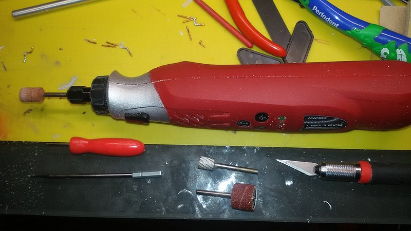

So, nun aber zum Bau des Grills.
Als erstes das Werkzeug, welches ich zur Verfügung habe. Mit den Reißnadeln habe ich zuerst die Öffnungen etwas vertieft, denn die waren sehr flach. Das hätte zur Folge gehabt, das es beim abtragen mit Fräser und Schleifer wahrscheinlich alle Stege des Gitters mit abgerissen worden wären. :huh: Danach habe ich mit dem Messer jede Öffnung einzeln ausgeschnitten und verfeinert. :verrückt:
Hier erstmal, wie viel Material von hinten abgetragen werden musste.
Dann mit ersten Öffnungen.
Hier noch die Bilder mit dem Cent.
Hier dann die Trichter, die dann wieder drauf kommen. :ok: Habe die Idee mit dem Scoop wieder verworfen. :)
Und hier die Felgen mit den hinteren Teilen, diese werde ich noch abändern, so das am Ende nur noch die Felge mit Durchblick übrig bleibt. ;)
Achja, dieser Bausatz ist von Revell. Es gibt zwar den gleichen Bausatz von Monogram, aber da sind alle Teile bereits eingefärbt. (Karo schwarz, Innenraum rot usw.) Bei meinem von Revell sind alle Teile weiß bzw. Chrom und eben Klarsichtteile gewesen. Ob es diesen Bausatz überhaupt noch gibt, weiß ich nicht. Ich habe ihn nirgends mehr gefunden.

(Wenn du erlaubst, stell ich ein paar Bilder herein! Ist auch deinem Modell nicht ganz unähnlich ...)
Eigentlich war es nur ein Versuchsmodell, weil ich einen speziell zusammengeschusterten Lack probieren wollte.
Wie du sehen kannst, hat dieses Modell ebenfalls diese Ansauchtrichter, Aber darüber, als Mittelding zwischen den Trichtern und dem Scoop, eben diesen Lufteinlass auf der Motorhaube. War zwar bei diesem Modell dabei, sollte aber nicht zu schwierig herzustellen sein.
Bis später, Peter

Beiträge: 1 996
Realname: Marcel
Montag, 21. November 2016, 13:12
ich habe fertig, was den Grill betrifft. :D
Hier erstmal der Grill komplett geöffnet (fast 3 Tage Arbeit), aber noch mit Bausatzchrom und dem Mittelteil.
Dann in schwarz als Vorbereitung für das Chromspray.
Hier neu verchromt.
Und mit Mittelteil, das noch Bausatzchrom enthält.
Den Prototyp der geöffneten Felge seht ihr hier.
Marcel

Montag, 21. November 2016, 15:25
Servu s Marcel
die Arbeit mit den Grill hatt sich auf jeden Fall gelohnt sieht viiiieeeelllll besser aus. Und auch der neue Lackpasst besser. Die Felgen machen auch was her.
Mal seh was noch so kommt bin schon mal gespannt
Montag, 21. November 2016, 21:16
die Arbeit hat sich echt gelohnt - schaut echt genial aus :ok:
