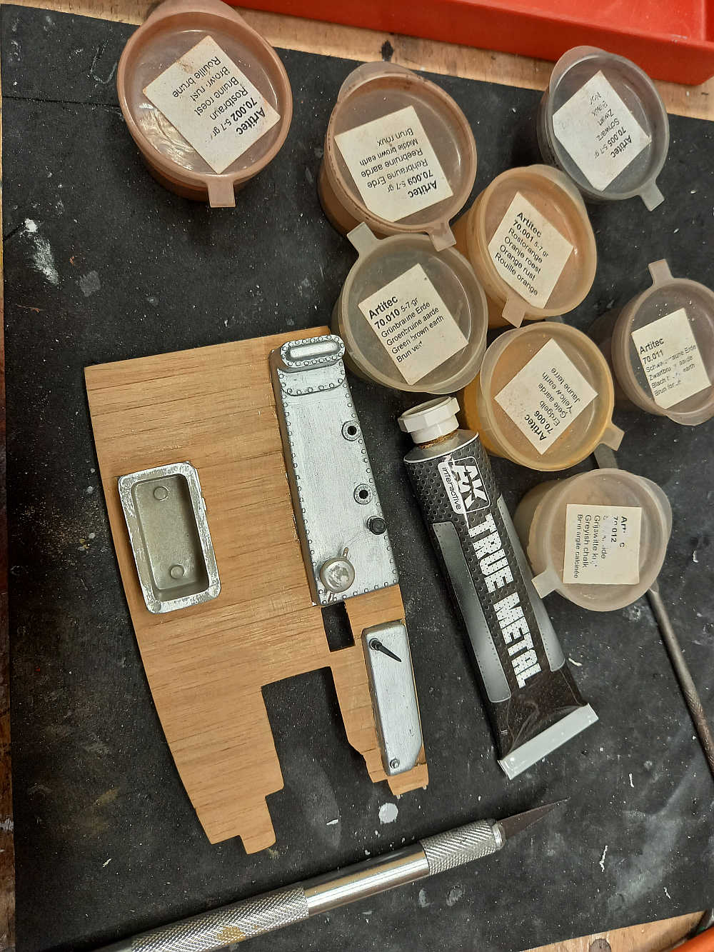

Gestern Abend konnte ich noch "das Deck" bekleben.
Anstatt Pinseln, oder Decals, hab ich Holzfurnier eingezogen.
Die Tanks an der Seite sind mit AK True Metal Wax bearbeitet. Das Zeug entwickelt sich zu meinem Lieblingsstoff (Riecht wie Schucreme) und lässt sich toll auftragen und polieren
Nach 30 Minuten sah's dann so aus

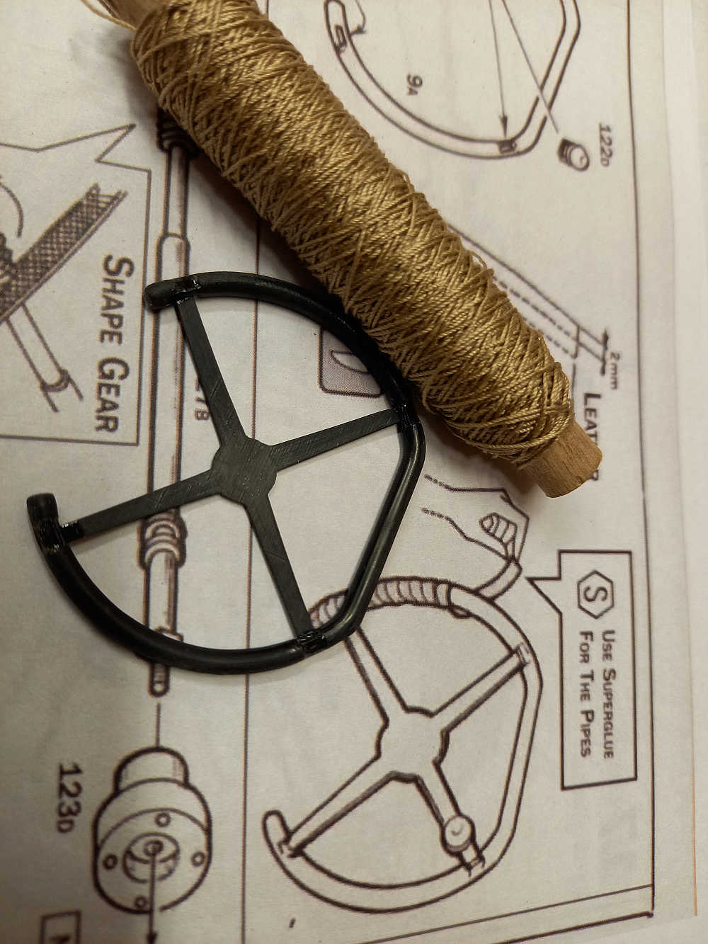

Das Lenkrad habe ich mit Garn und verdünntem Weißleim gewickelt

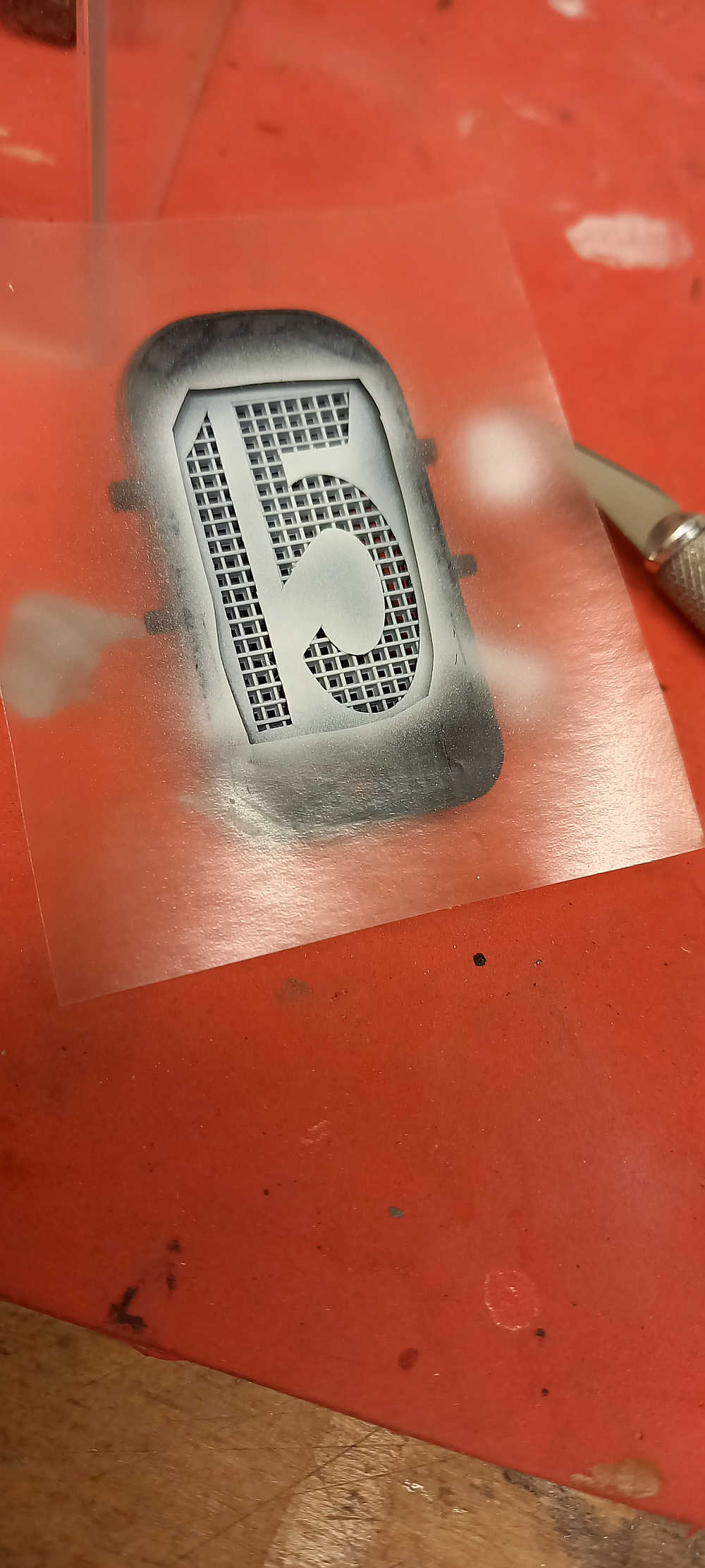

Der Kühlergrill wurde montiert und mit Startnummer versehen.
Hier liegt dankenswerter Weise eine selbstklebende Schablone im Baukasten, die sich sehr gut verwenden lässt.

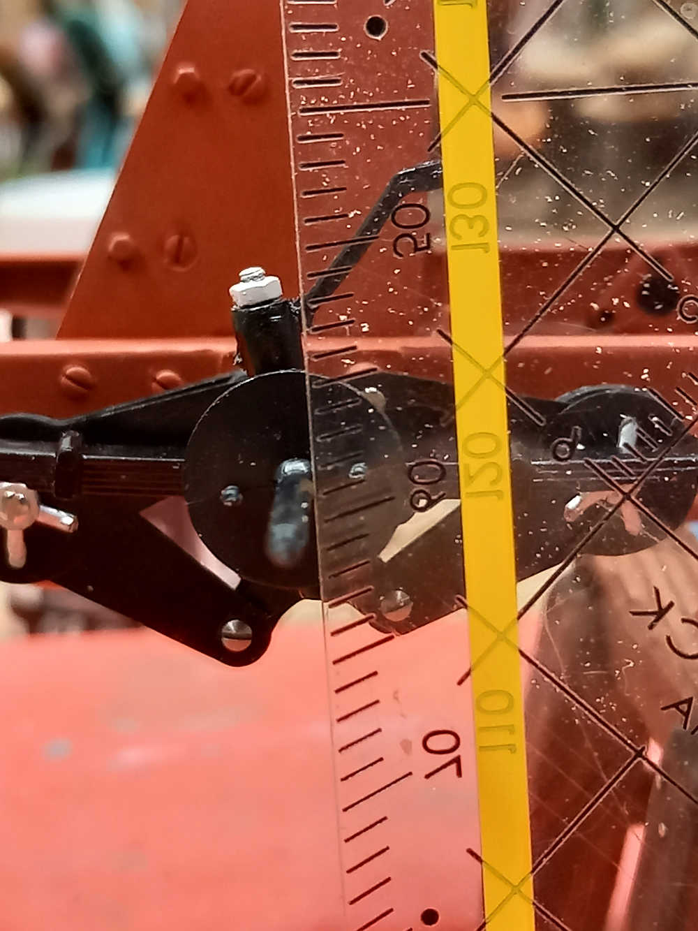

Die Vorderachse musste wieder raus! :bang:
Also an der Stelle ist in dem Modell der Wurm drin.
Nachdem ich die Bleche (wie im Post 16 beschrieben) wieder demontiert habe, habe ich jetzt, beim finalen zusammengefummel festgestellt, das der Nachlauf nicht stimmt
Ich würde die Achse im Rahmen zusammenbauen und nicht wie im Plan vorher montieren und am Stück einsetzen....
Alles zerlegen, Klebestellen wieder aufbrechen....ein gefummel am lackierten Rahmen - das willste eigentlich nicht
Also aufpassen bei der Montage. So siehts aus wenn man die Achse falsch montiert (Modell in Fahrtrichtung nach links)
...und so soll es sein.

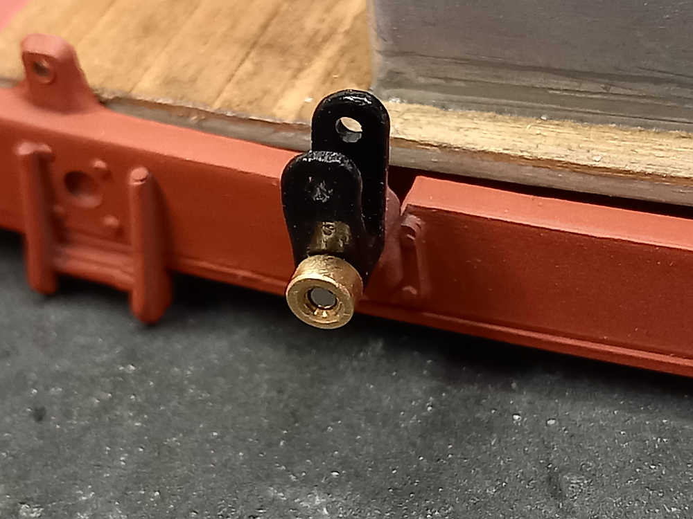

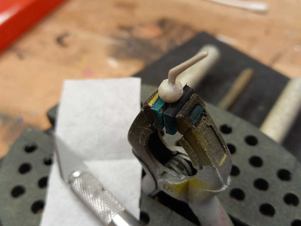

Dann habe ich am Schmieröltank (?) 2 Muffen gedruckt. Das gefällt mir weit besser als die Lösung aus dem Plan. Gummischlauch und Draht umwickelt? Der Draht hat mich gestört.Leider habe ich keine Ätzteile, womit man Schlauchschellen bauen kann.
Wer kennt da einen Zulieferer ??

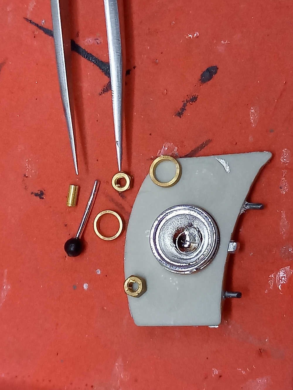

ich habe mich am Armaturenbrett ausgetobt.
Im Baukasten ist ein sehr rudimentäres Teil - hat mir nicht gefallen.
Leider ist mir zu spät eingefallen, ein "vorher" Bild zu machen. Es waren nur 3 Rundinstrumente angegossen. Also weg damit !
Ich habe 3 neue Anzeigen mit Distanzringe (Durchmesser 3mm) und einem Scheinwerfergehäuse gemacht.
Dazu eine Kontrollleuchte und 2 Schalter. Ob das alles "historisch korrekt" ist? Weiß ich nicht. Aber da es den Wagen nicht mehr gibt könnte(!) es so ausgesehen haben....

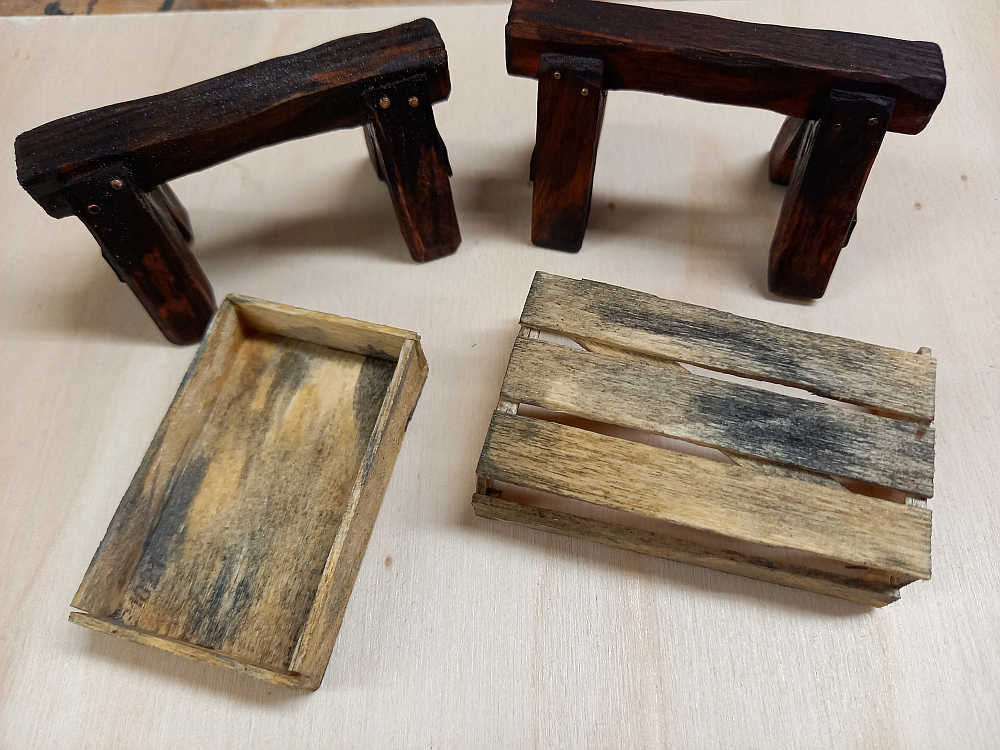

Nebenher entstehen die ersten Teile für die Präsentation:
Kisten und Böcke
So weit von mir
Viel Spass beim ankucken

Wie hast Du die Ringe am ebenso sehr schönen Armaturenbrett gemacht? Mit einer Feindrehbank?

Hi Sigi,
Danke, das es dir gefällt!
Die Ringe hatte ich noch in der Kiste liegen. Das sind Distanzringe für Slotcarachsen

Das grobschlächtige Scharnier auf der Motorhaube hat mit auch nicht gefallen
Also Kupferblech und Messingröhrchen in Stücke geschnitten, Je 10mm lang
Und Blech mit Röhrchen verlötet
Die Scharnierachse wird dann 0,5mm
Und sieht doch gleich stabiler aus
