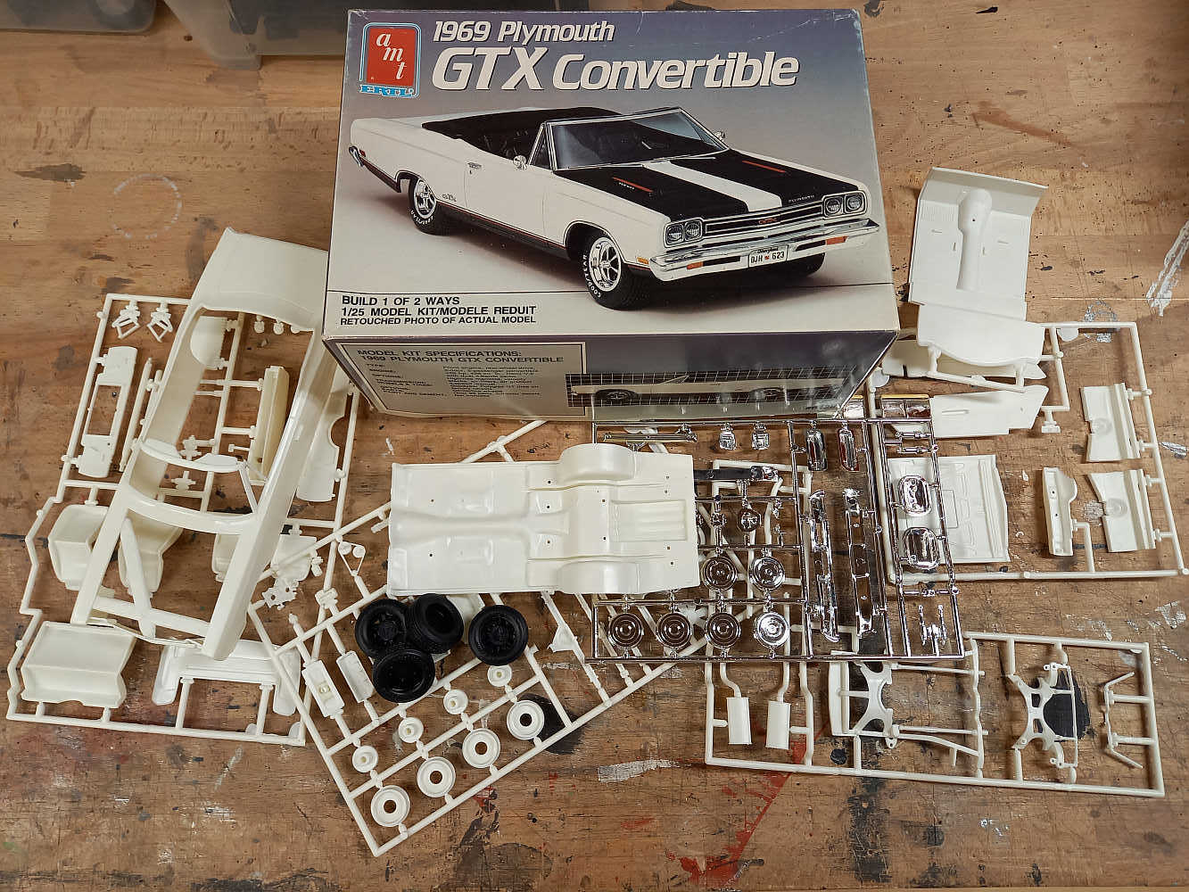

Los geht's mit auspacken:

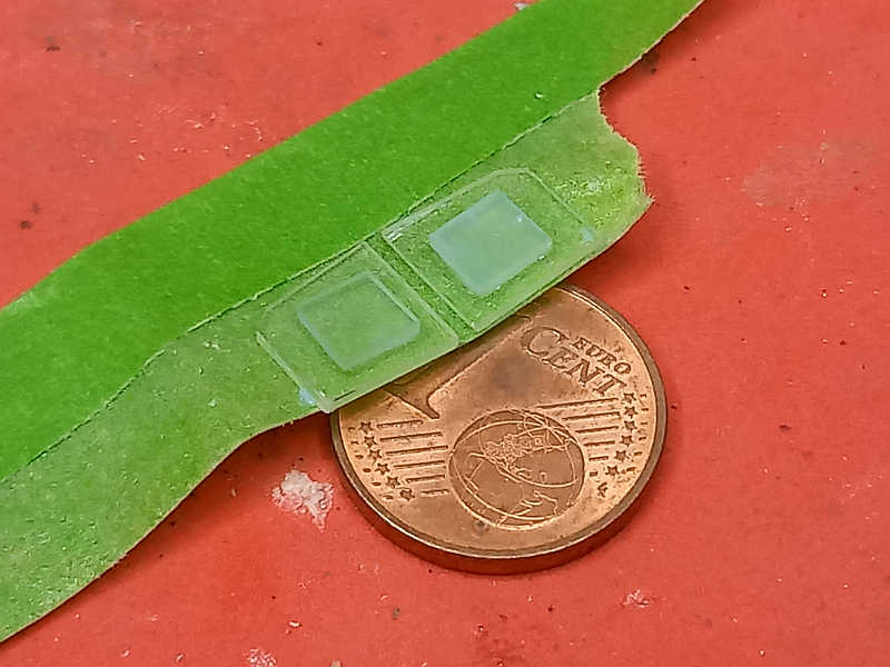

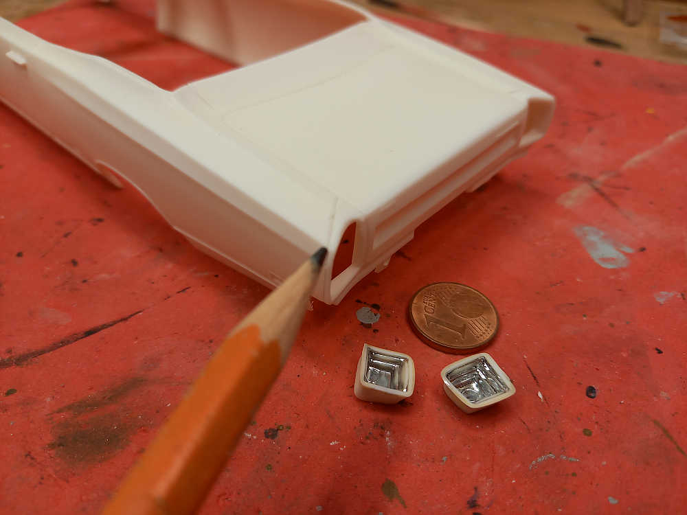

Nanu, wo sind die roten Rücklichter - solle ein transparenter, roter Kunststoff sein??
Wer ihn sieht, sagt mir bitte Bescheid, ich finde sie nicht

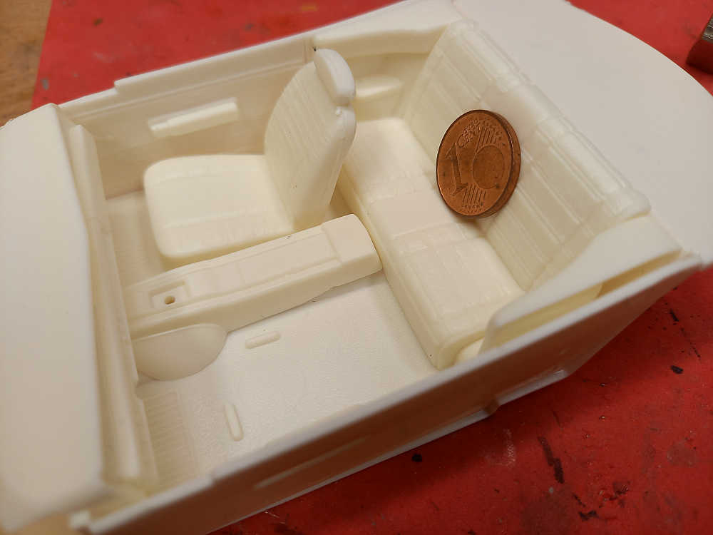

Dann hab ich mal angefangen, die Teile vom Interieur herauszuschneiden und zusammenzustellen
Nur mal zum kucken
Und weil ich ihn ein bisschen pimpen will, hab ich Stoßkanten an den Rücklichter verspachtelt und Seitenleuchten entfernt.
Türgriffe freigeschnitten:

Keine Rückleuchten ist schlecht aber nun auch kein Drama, du willst die Heckbeleuchtung ja eh umbauen und dann kommen da halt Zubehör-Gläser rein. Nur: ich sehe auf deimen Wimmelbild nicht nur keine Rückleuchen, sondern auch keinen Klarast für Scheiben und Co. Und das wäre dann richtig schlecht, da hilft nur eine Reklamation.

Die fehlenden Rückleuchten sollten nicht das große Problem sein. Es sollte reichen, ein Stück transparentes Sheet von innen/ hinten an die Chromeinfassungen zu kleben und dieses mit klar Rot zu bemalen. Die Rückleuchten sind, wie der Kühlergrill auch, in "Fachkreisen" ja ohnehin Objekt ständiger Kritik.

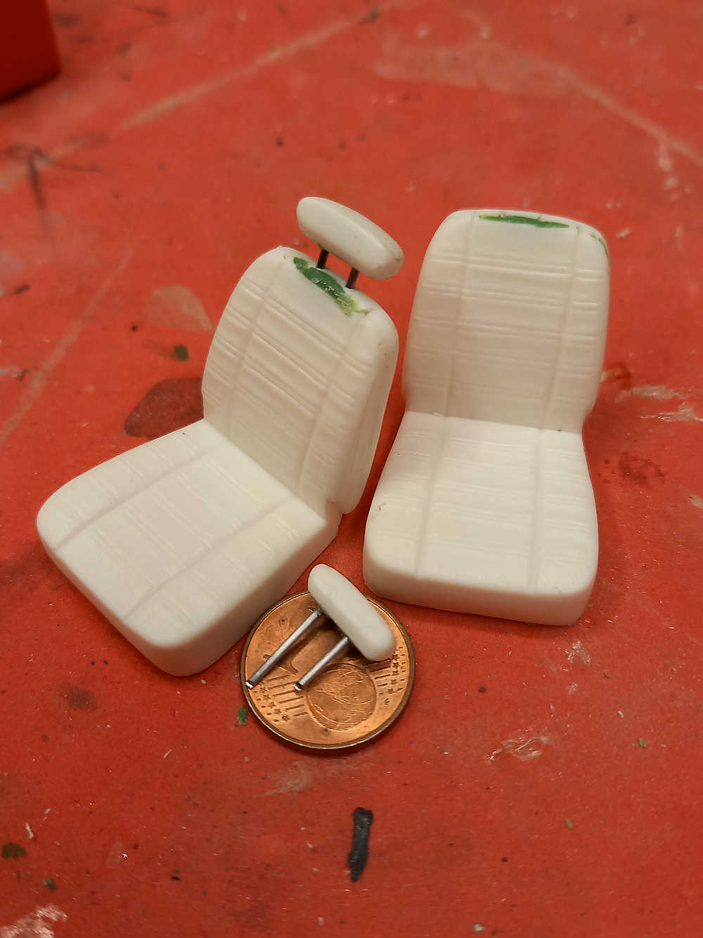

Dank Thomas Bilder, hab ich mich auch entschieden, die Kopfstützen mit den 2 Haltestangen abzubilden
Also abgesägt und mit 2K-Knetmasse wieder verschlossen.
Jetzt muss ich abwarten und dann schleifen

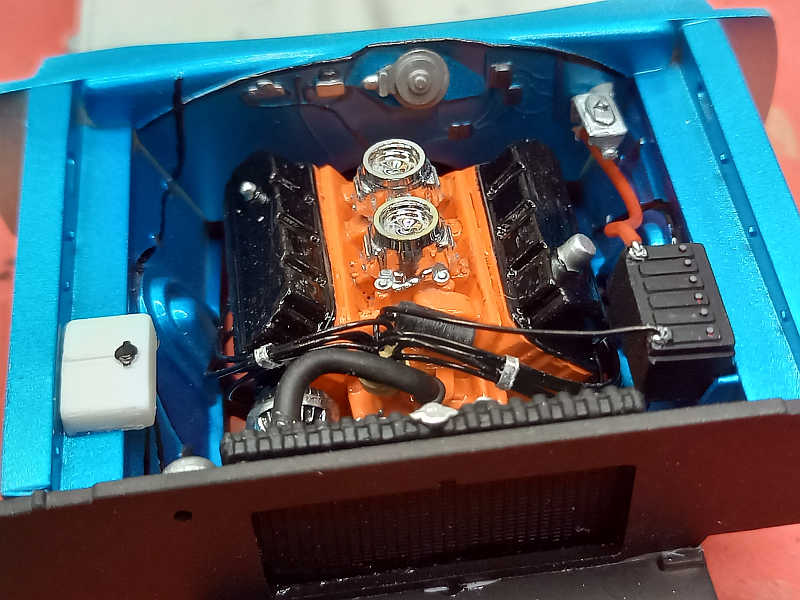

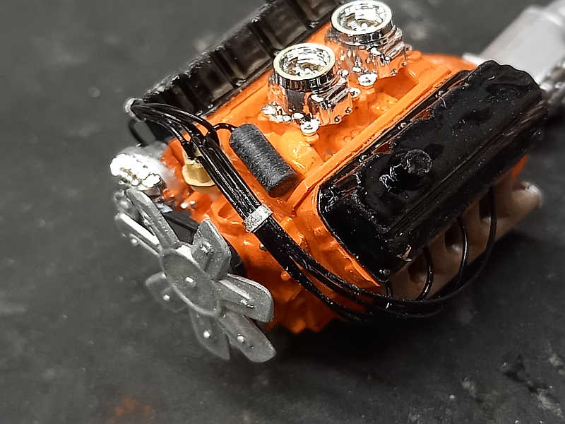

Den V8 hab ich mit Kabel und Zündspule versehen
Der Motorblock wurde vorne reingepuzzelt und ein paar Kabel sind verlegt.

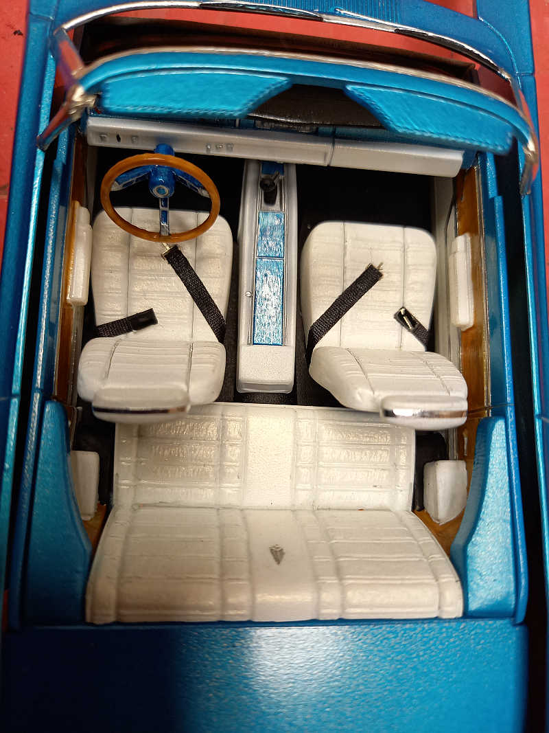

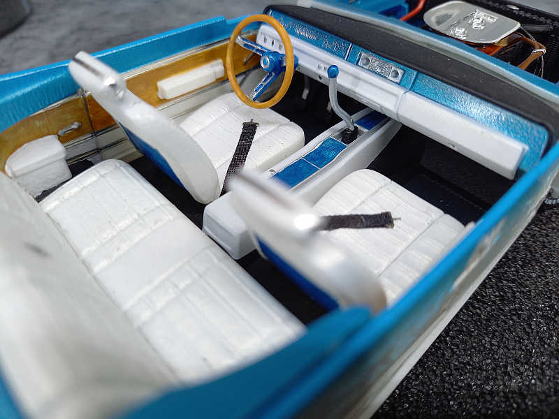

Und hier ein Vorgeschmack vom Interieur
Weißes Leder, mit Aerocolor "shine-gold" und die Panele mit Metallic-Blau :rolleyes:

Am Motor fehlt eindeutig noch eine Halterung an der Zündspule, sonst kullert die doch munter darauf rum :du: .
Felgen und Interior passen garantiert zu deinem Plan, Serie dürfte das nicht sein. Mit Holz habe ich auch immer Probleme. Die Holzfarben sind halt immer einfarbig, da hatte ich letztes mal getestet wie da eine Maserung darstellbar wäre mit einer Mischung von Holz und Dunkelbraun im zweiten Durchgang in Streifen mit wenig Farbe auf dem Pinsel aufzutragen. War nicht optimal, aber besser als einfarbig. Wobei es natürlich verschiedene Hölzer gibt, da führen immer mehrere Wege zum Ziel.

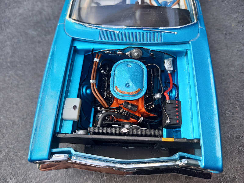

den GTX hatte ich vor langer Zeit auch einmal gebaut - selbstverständlich mit demselben Hemi Motor. Änderungen, um ihn einem Existierenden Fahrzeug (1 von 7) anzupassen hatte ich auch, das begann bei dem falschen Kühlergrill, Heckstoßstange, hinteren Sidepanels, Original Räder etc.
Sitze und Kopfstützen musste ich "zum Glück" nicht ändern.
Bei der Detailierung des Hemi ist Dir jedoch ein (für Enthusiasten) gravierender Fehler passiert:
Die Zündkerzen sitzen bei diesem Motor nicht an der Seite, sondern quasi im Ventildeckel. Wenn ich mich an meinen Bausatz erinnere hatte er die angedeuteten Zündkerzenlöcher / Stecker angegossen.
Oh,...und das schwarze Kabel der Batterie geht nicht zur Zündspule ( :S )
Sieht man recht gut an dem hier:
https://www.classiccarsofsarasota.com/ve…mouth-gtx-hemi^
ob's noch änderbar ist?

Hi Dominik,
vielen Dank für den Link, tolle Bilder!
Ja, da hab ich wohl falsch/schlampig recherchiert ;(
Ich habe Vorlagenfotos, wo die Zündkerzen ziemlich tief am Abgaskrümmer sind und habe dann die Kerzenstecker am Ventildeckel abgeschliffen. Absolut überzeugt davon, das ich es besser weiß als der Hersteller vom Kit......
Hm, das ärgert mich jetzt schon ein bissle........Ahhhhrgmmmrmmrgrummel
Ändern will ich das aber nicht mehr. Der Motor ist drin, Zündkabel und Wasserschläuche sind eingeklebt. Da hab ich jetzt angst mehr kaputt zu machen als zu reparieren.
Weißt was: Das bleibt einfach unter uns und Du sagst es keinem weiter - ok ? :D
(Und ich laß einfach die Motorhaube zu)
Die Sache mit dem Batteriekabel kuck ich mir mal an, da kann ich bestimmt noch drangehe.

Auch Dir danke für's genaue hinschauen, ich habe eine Schelle an die Zündspule gemacht.

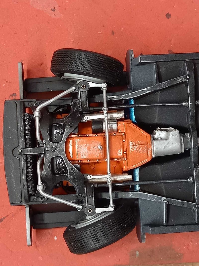

Hier mal ein Bild von unten.
Schon wieder ein Rätsel für Euch. Wer findet die 2 Fehler ?!
Auch mir ist das erst jetzt in der Endmontage aufgefallen, was da AMT für einen Murcks gebaut hat. Oder, (und das kann ich nicht ausschließen) in dem Kit fehlen ein paar Teile, weil ich den ja "gebraucht" gekauft hatte
Nun ja, die Grabbelkiste gibt mir hier keinen adäquaten Ersatz, also lebe ich damit
Innenraum ist soweit fertig
BMF-Blingbling habe ich dran. Die Zierleisten finde ich etwas zu massiv geraten, aber mit meinen "Worschdfinger" hab ich keine schmäleren BMF-Streifen verarbeiten können....
Btw. jeder dieser Streifen ist 1mm breit
Und bei dem Molotow-Chromstift habe ich immer das Gefühl, das sieht nur beim Auftragen toll aus, Einmal mit den Fingern berührt und die Chromfarbe wird grau/stumpf
Hinten wird es kein Gurtzeug geben - in meinem Cabrio sitzt hinten niemand !

Meinst du die Reifen die zu schmal sind für die Felgen, Wolle ? Oder die Lenkungsdinger die nur was für eine geradeaus Fahrt taugen ?
Beiträge: 9 169
Donnerstag, 10. August 2023, 15:54
Ich dachte mir schon: Motor verbaut, keine Änderungen ;) . Ist ja auch nicht schlimm. Im Endeffekt sind die Verkabelungen immer ein hHngucker, nur Freaks sehen dass. Mich packt da meist der Ehrgeiz.
Und mir sind auch schon gravierendere Fehler passiert wie letztens, dass ich die Schweller eines Mustang GT (88er) links und rechts vertauschte. Und das erst nach dem Lackieren. Naja.
-> Bei den Achsen stehen die Räder "X" - du hast sie beweglich gemacht tippe ich.
-> es fehlt das Lenkgetriebe, Wenn ich es richtig sehe :nixweis:
die angeklebten Hebel an der Vorderachse haben im Original Beifahrerseite einen Drehpunkt, dann die Spurstengen an den Achsschenkeln - soweit alles da. Außer halt das Lenkgetriebe auf der Fahrerseite an dem einen Hebel. Da sollte es dran sitzen, statt an der Achse verklebt..
Siehe https://www.volocars.com/vehicles/16407/1969-plymouth-gtx

Die Gummi sind viel(!) zu schmal für die Felge - da kriegste kein TÜV :huh:
Hab dann mal 2 Reifen mit harten Schaumstoffstreifen aufgefüllt, in der Hoffnung, die in vernünftiger weise noch verbreitern zu können. Aber der Effekt bringt nur 0,5mm - also uninteressant.
Muss das halt auch so bleiben - die Restekiste gibt keine besseren Gummis her
Und ja, die Vorderräder sind beweglich, aber es gibt im Kit keine Koppelstange. Wenn ich den in die Vitrine Stelle muss ich aufpasse, daß ich ihn "richtig" hinstellen
Warum haben die das weggelassen ?

Es hat mich gereizt, aufgrund der neuen Bilder den Motor noch weiter zu verkabeln:
Schmierleitung am Ventildeckel hinzu
Kabel von der Zündspule weg, direkt an Motorblock (also müsste das das Massekabel sein - stimmts ?)
Zündkerzen bekomme ich nicht mehr umgesteckt, die "alten" Zündkabel kann ich da unten nicht entfernen ohne was zu zerkratzen.....Risiko zu hoch, bleibt.
Die Deckelchen an der Batterie neu lackiert
Und auf das komische Chromteil in der Mitte kommt noch der Luftfilter, da sind nur die Kanten eingeschwärzt, drum sieht das so komisch aus :D
Der Schaltstock ist jetzt aus Draht und damit filigraner (oh, kein Bild gemacht)

Kabel Batterie Minus an Motorblock (verschwindet in den Tiefen des Motorraums 8) ) , meist auch am Getriebe befestigt stimmt schon. :ok:
Und klar würde ich die Zündkabel nicht im eingebauten Zustand korrigieren.
Ach ja, den Schalthebel...den hatte ich auch aus Silberdraht ersetzt. Im Nachhinein. ;) :ok:

also das mit den Rücklichtern fehlt ja noch. Ich habe das gelöst, indem ich mir aus einer Scheibe je 2 Stücke geschnitten habe und mit Scheibenkleber verbunden
Dann rot hinterlegt und flächig aufgebracht.
Eigentlich wollte ich den Rücklichtrahmen mit BMF verchromen, aber das scheitert an der Größe und meinen Feinmotorischen Fähigkeiten ;(
Hab dann Molotow-Chromstift verwendet

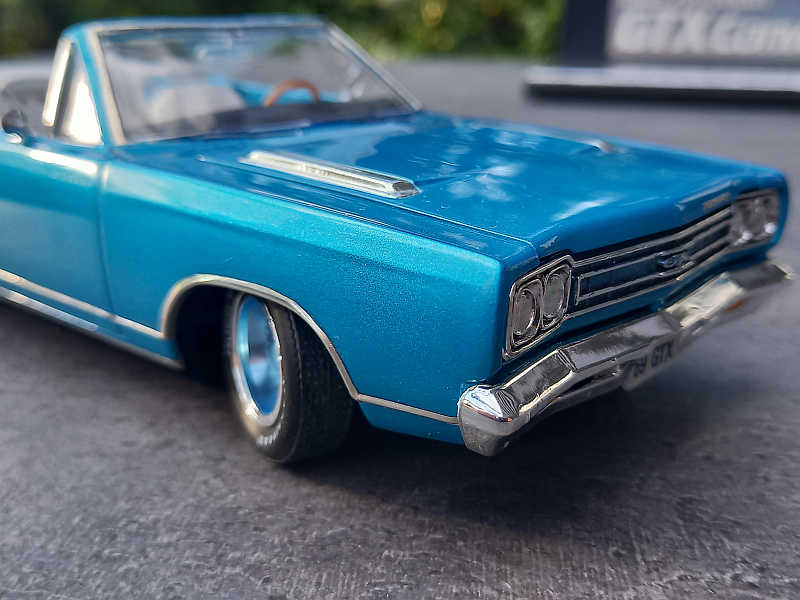

Die Motorhaube ordentlich BMF und poliert. Mit dem Lackergebnis bin ich sehr zufrieden
Im Innenraum hab ich noch das 2te Gurtband abgebildet. Auf meinen Vorlagenbildern hab ich ein Foto, auf dem man nur ein Gurt pro Sitz sieht, aber so siehts doch besser (weil logischer) aus
Ach ja, und die Sonnenblenden sind jetzt natürlich auch in weiß und nicht in Wagenfarbe
Ansonsten:
Die 3mm tiefer stehen dem Wagen ganz gut, das hat m.M. schon mal funktioniert
Blingbling ist auch genug dran. Hab jetzt erstmal genug vom folieren, wird Zeit das was neues/anderes auf die Werkbank kommt
Schaut Euch den Wagen an......
....ich freue mich über Rückmeldungen

Hallo Wolle, :)
toll gemacht :ok: :ok:, Finish genau nach meinem Geschmack.

Montag, 14. August 2023, 11:09
Grüße Wolle
Geiles Gefährt :love: , etwas tiefer gelegt das ist doch bei jedem Klassiker eine optische Aufwertung :ok:
Bei den Sitzen hätt ich vielleicht noch versucht ein bisschen optische Tiefe zu erzeugen, mit einem leichten washing vielleicht, ansonsten gefällt mir der Plymouth sehr sehr gut, tolle Arbeit :wink: :ok:
Sascha :P

Am Ende ist der GTX sehr schön geworden. Die Farbe mit heller Innenausstattung - das ist einfach mein Geschmack. Dann noch tiefer gelegt für eine passende Optik. :ok: :ok: :ok:
Felgen sind Geschmacksache :nixweis:
Dienstag, 15. August 2023, 07:10
@Sasha,
danke für die Rückmeldung.
Wash habe ich drauf. Tamiya grau. Das Schwarz war entschieden zu kontrastreich - musste wieder runter
Auch beim grau hatte ich aber den Eindruck, es kommt zu "Schmutzig"raus und hab dann einiges wieder rausreduziert. Ich denke mal das liegt an dem Weiß der Sitze
