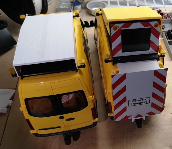

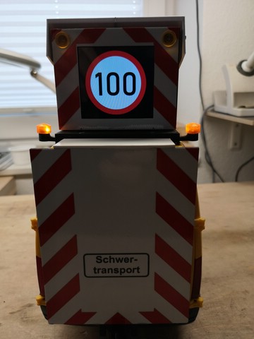

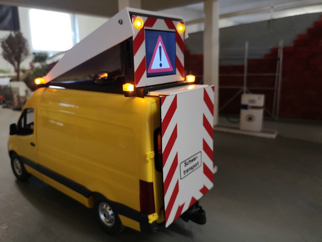

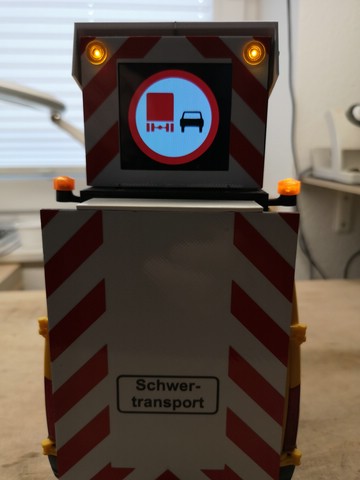

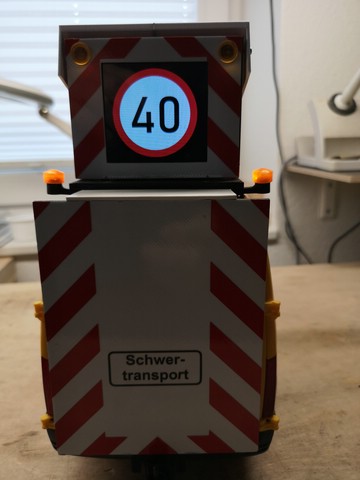

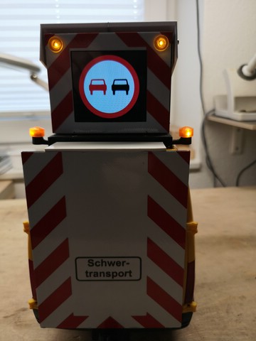

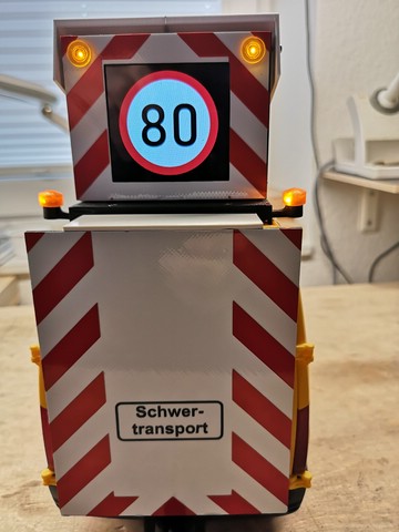

Das Displaymodul besteht aus einem 3.5 inch TFT LCD und einem Mikrocontroller.
Im Mikrocontroller sind die für ein BF3+ Fahrzeug notwendigen Verkehrszeichen gespeichert und können über die Fernbedienung einzeln ausgewählt werden.
Sobald ein VZ ausgewählt wird, beginnen die beiden oberhalb angebrachten Warnleuchten zu blinken.
Zusätzlich wurde ein schwarzer Bildschirm integriert, bei dem auch diese beiden Warnleuchten ausgeschaltet sind.
Für die Auswahl der VZ wertet der Mikrokontroller permanent das am Empfänger anliegende Signal aus. Daher ist an der Fernbedienung ein Schiebe- oder Drehregler erforderlich.
Sollte die Fernbedienung nicht über einen Schiebe- oder Drehregler verfügen, kann das Modul manuell (ohne Fernbedienung) auch über einen handelsüblichen Servotester betrieben werden.
Das Displaymodul wird über ein dreipoliges Kabel an den Empfänger der Fernbedienung oder den Servotester angeschlossen.
Über dieses Kabel wird die Spannungsversorgung und die Übertragung des Signals gewährleistet. Achtung: die Spannungsversorgung des Empfängers oder Servotesters darf max. 5 V betragen!
Das Kabel darf auf keinen Fall falsch in den Empfänger oder Servotester gesteckt werden, da dann 5V am Eingang des Mikrocontrollers anliegen und diesen zerstören können!
Abweichend von der Realität sind die runden Verkehrszeichen im Inneren weiß dargestellt, vor schwarzem Hintergrund (weil es einfach besser aussieht = persönliche Meinung).
