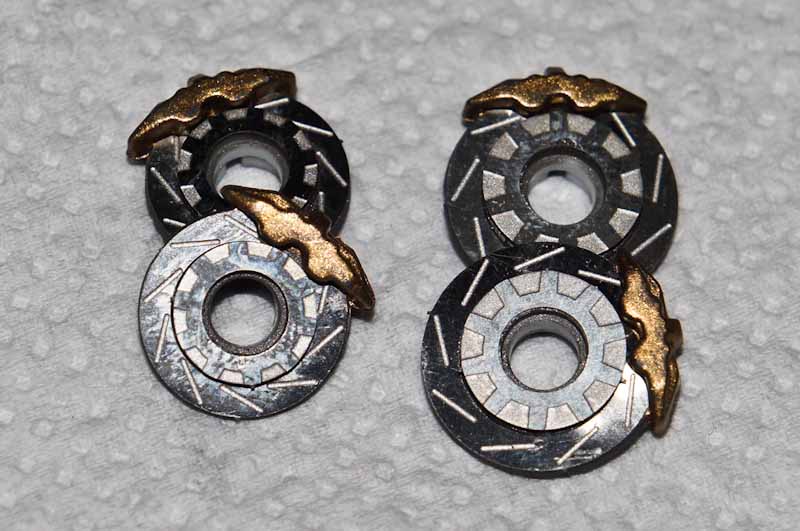

Noch etwas für Zwischendurch.
Das sieht schon richtig gut aus mit den Ätzteilen auf den Bremsen.
Schade, dass man davon nacher nicht viel sieht:
Da beim Fahrwerk zwar Stossdämpfer aber keine Federn dabei waren, habe ich heute eine Kugelschreiberfeder und ein paar Millimeter Schrumpfschlauch geopfert:

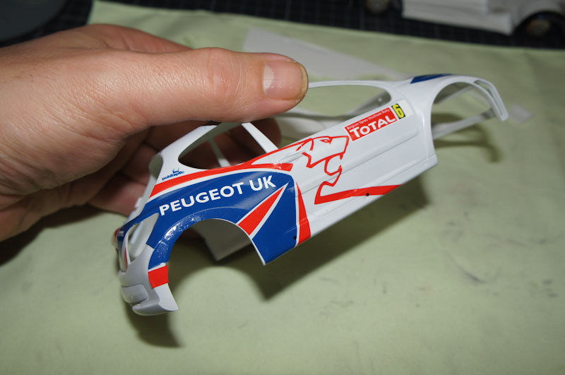

Die Decals sind drauf.
Ich habe die eine Hälfte des Autos mit Revell Deal-Soft und die andere Hälfte mit MICRO SOL bearbeitet. Das Ergebnis war eindeutig!
Mit dem Produkt von Revell habe ich eindeutig bessere und planbare Ergebnisse erhalten. MICRO SOL ist bei Weitem nicht so gut.
1) MICRO SOL
Nachdem das Decal platziert und angedrückt ist, wird es mit MICRO SOL getränkt. Nach ganz kurzer Zeit heißt es ACHTUNG. Das Decal wird sehr stark aufgeweicht, so dass man es besser nicht mehr anfasst, weil es
sonst nämlich reisst. Als zweiter Effekt legt sich das Decal wie ein Stirn in Falten.
Aber ich soll mir deshalb keine Sorgen machen, die gehen wahrscheinlich von alleine wieder weg,ich muss nur trocknen lassen und warten. Und wenn es nicht ganz geklappt hat einfach das Ganze nochmal, so heißt es in den einschlägigen Erfahrungsberichten.
Und weil es bei richtigen Kanten mit fast 90 Grad sowieso nicht beim ersten Mal geht, muss man ohnehin ein zweites Mal dran.
2) DECAL SOFT
Der Anfang der Prozedur ist wie oben. Wenn man dann zwischen drei und fünf Minuten wartet, ist das Decal eingeweicht. Im Unterschied zu MICRO SOL, ist es allerdings bei Weitem nicht so fragil. Man kann das Decal mit dem Wattestäbchen andrücken, um die Kanten und in die Fugen legen, Falten herausdrücken und es perfekt anpassen.
Wenn es nicht ganz gelingt, dann sofort nochmal drauf, 5 Minuten warten und fertigmachen.
Man sieht sofort, ob man sauber gearbeitet hat, keine Falten, kein Abstehen der Ecken. Es liegt so an, wie es auch nach dem Trocknen aussieht.
Hier mal ein Foto als Beispiel. Die obere Tür mit MICRO SOL, die untere mit DECAL SOFT. Oben sind eben doch Falten geblieben, die auch nicht mehr wegzumachen waren. Unten ein perfektes Ergebnis.
Zeitdauer bis zum Ergebnis bei MICRO SOL 1 TAG zum Trocknen, der nächste Tag zum Nacharbeiten und noch eine Nacht zum Trocknen. Bei Revell Dauer bis zum Ergebnis 15 Minuten und dann nur noch 2 Stunden trocknen lassen
Für mich ist das Thema durch. Ich werde ab sofort mit DECAL SOFT arbeiten.
Und mal ehrlich, wenn mir im Baumarkt jemand eine Farbe verkaufen will und sagt, die Tapete kriegt nach dem Anstreichen zwar Falten, aber die gehen schon wieder fast alle von alleine weg, asnonsten muss ich halt nochmal ran, den würde ich doch für verrückt erklären...
Anmerkung:
Das ist meine subjektive Meinung. Andere haben vielleicht andere Erfahrungen gemacht. Wie in den meisten Fällen ist wahrscheinlich das Produkt unschuldig, der Fehler liegt meistens beim Anwender. Deshalb gilt dieses Ergebnis und die Einschätzung nur für mich persönlich und ist nicht als generelle Wertung für oder gegen ein Produkt gemeint.

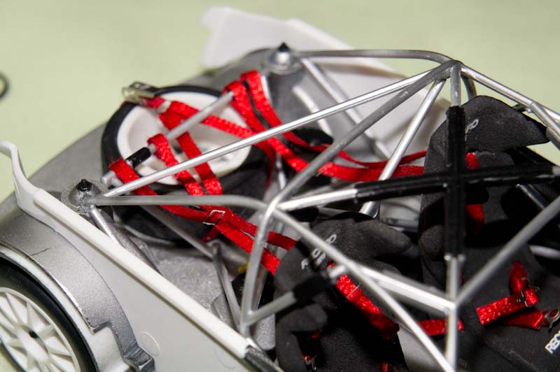

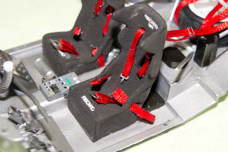

Übrigens habe ich inzwischen die Versuche mit den Sitzen abgeschlossen. Das hat ein Weilchen gedauert, weil ich zweimal wieder alles herunterbürsten musste.
Am Ende habe ich das Gefühl, dass es mit den Microballons am besten aussieht, weil die Oberfläche sehr regelmäßig wird.
Im Unterschied zu Mehl, Instantmehl und Hamstersand (habe ich alles ausprobiert), wo man doch bei genauer Betrachtung deutliche Unterschiede in der Korngröße sehen kann.
So richtig gut ist das trotzdem noch nicht geworden, aber ich glaube hier fehlt es einfach noch an Erfahrung. Das Problem war gar nicht so sehr das Einsprühen mit Farbe und das Aufbringen der Microballons.
Ich hatte eher Probleme beim Abklopfen des überschüssigen Materials. Am Ende habe ich den Sitz mit zwei Giesästen fest verklebt und dann kräftig an der Kante des Auffangbehälters abgeklopft.
Das Ergebnis sieht jetzt so aus:

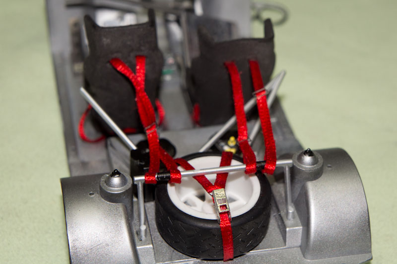

Inzwischen habe ich auch die Gurte und ein paar andere Einbauten angebracht, die jetzt aber bei meinem Versuchsauto keine so große Rolle spielen sollen
