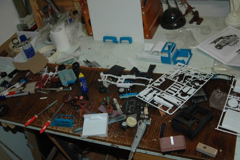

und das ist mein arbeitsplatz nach der ersten runde
so das wars fürs erste jetzt folgt noch jedemenge schneidearbeit bis alle teile vorbereited sind :S

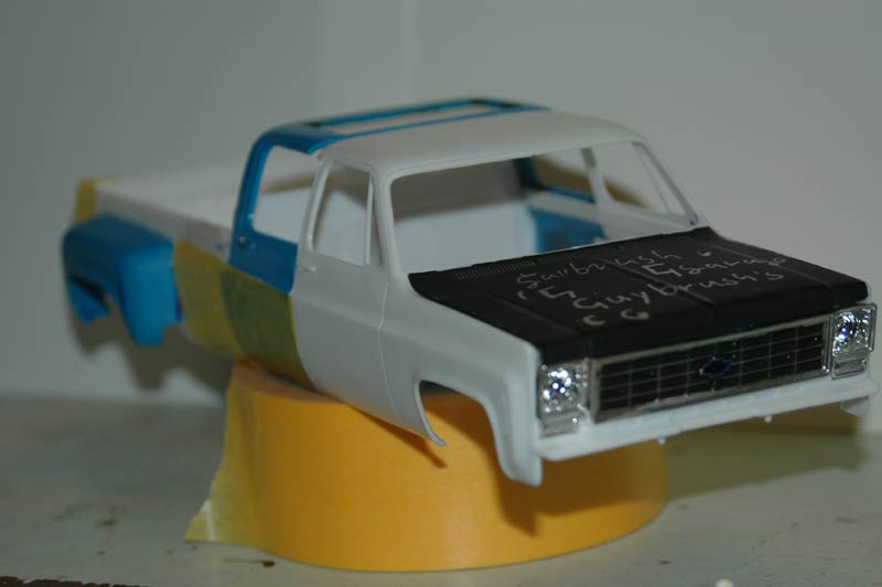

so kleines update nach einer säge und feilorgie passen die teile zusammen das war der einfache teil ...
jetzt wirds komplieziert anpassen spachteln und schleifen sind angesagt :S

guten abend liebe gemeinde es folgt ein kleines update...
da die kabine halbwegs gut gepasst hat hab ich sie verklebt das sieht soweit ganz gut aus
jetzt muß noch die b-säule gebaut werden und an den übergängen zur hintern tür nochmal nachgefeilt werden und natürlich das dach...
desweitern hab ich mich mit der ladefläche beschäftigt die orginal war zu kurz deswegen wurde außen mit dem rest der tür verlängert
die "dicken backen" wurden angepaßt und verklebt vor dem hinterrad muß noch mit sheet verlängert werden

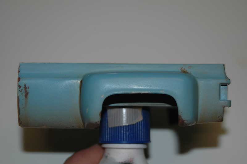

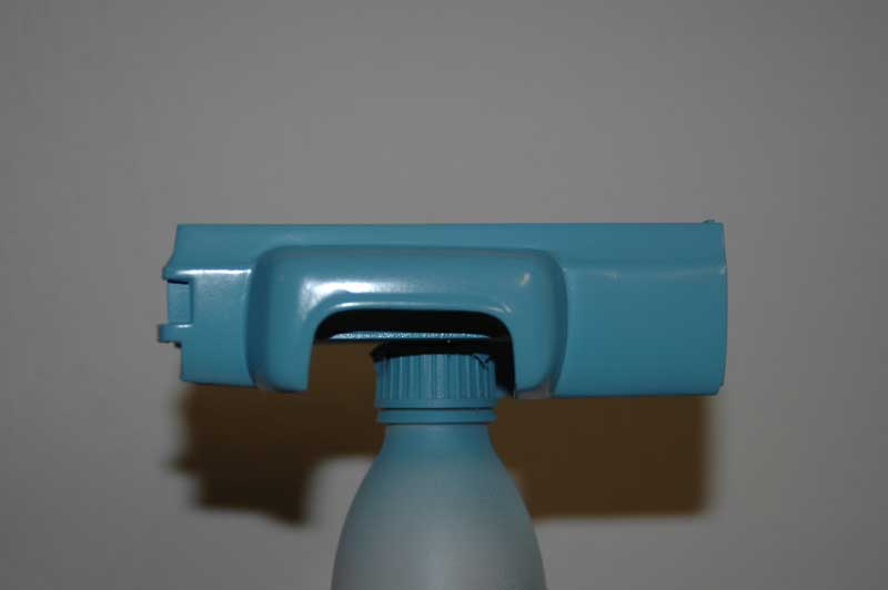

heute bin ich meiner lieblings beschäftigung nachgegangen und zwar alterung und rost :D (das macht spass)
zuerst wurde der lack angeschliffen danach mit dem messer ein paar kratzer gemacht bis die grundierung durch kommt
dann ein washing sandfarben und sepia danach wurden die roststellen mit dem schwamm aufgetupft dunkelbraun,hellbraun,orange
kurz trocknen lassen dann nochmal geschliffen
dann hab ich noch braune pigmente drüber gepinselt und zum schluss nochmal mit der gun und erdbraun eingenebelt...
zum vergleich vorher nachher

Respekt, Rost kannst Du Perfekt :ok: . Da erkennt man die Jahrelange Erfahrung.
Nur waren die Radkastenverbreiterungen aussen wenn ich mich recht erinnere aus Kunststoff, und das rostet nicht. Da wären wohl Sprünge im Material bzw. Fehlstellen
nach einer Feindberührung eher möglich, höchstens Rostläufer. Aber keine Roststellen ansich. Oder waren die doch aus Blech ?
ohje bernd du hast recht die sind aus glasfiber (das hab ich völlig vergessen...) danke da muß ich nochmal ran
