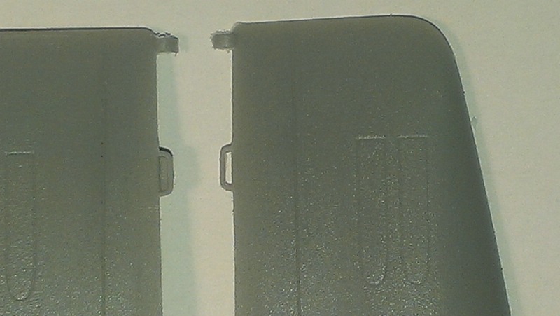

Die Rumpfhälften waren etwas verzogen, hinten klaffte der Bürzel dann einige mm auseinander, habe daher zuerst diese Stelle mit Sekundenkleber fixiert und dann den Rest mit Plastikkleber gemacht und, bevor der hart war, auch gleich das Deck eingesetzt, so ging es ohne Spalten.

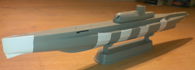

So, ich hab aber heute nicht nur Dönekes erzählt, sondern mich auch bis zur nächsten Trockenpause vorgearbeitet.
Was wird das?
Tauchspargel mit Schnittlauch! :abhau:
Damit und mit 2 Pollern ist der Rumpf erstmal lackierfertig, Schraubenwellen und Ruder kommen aus abklebetaktischen Gründen erst dran, wenn das Oberteil fertig lackiert ist, der Turm wird separat gemacht.
Da wurden auch noch 2 Kleinteile angebracht.
Pause...

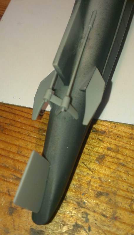

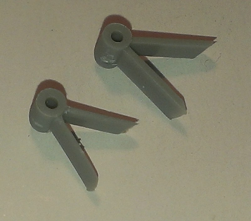

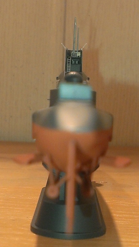

Die Wellenböcke verschlankt, der vordere schon fertig. Eigentlich habe ich sie nicht dünner gemacht, sondern den rechteckigen Querschnitt zu einem ovalen, um die klotzigen Stirnkanten wegzubekommen. Mit den Schraubenflügeln werde ich das gleiche machen.
Einige Unterwasserteile. Hatte erwogen, die Schraubenwellen durch Draht zu ersetzen, sind aber gut genug.
Interessant finde ich, daß die Propeller gestaffelt sind, offenbar nur, um den Böcken eine breitere Basis zu geben, die Schrauben selber überdecken sich nicht.

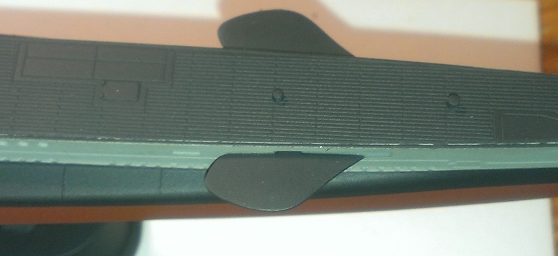

Irgendwie unnatürlich.... So sieht das aus, wenn man die Tiefenruder, die auf einfachen Drehachsen an der Deckunterseite sitzen, einklappt, in Wirklichkeit muss der Mechanismus sehr viel komplizierter gewesen sein.
Aber ich stelle sie ja sowieso ausgeklappt dar.

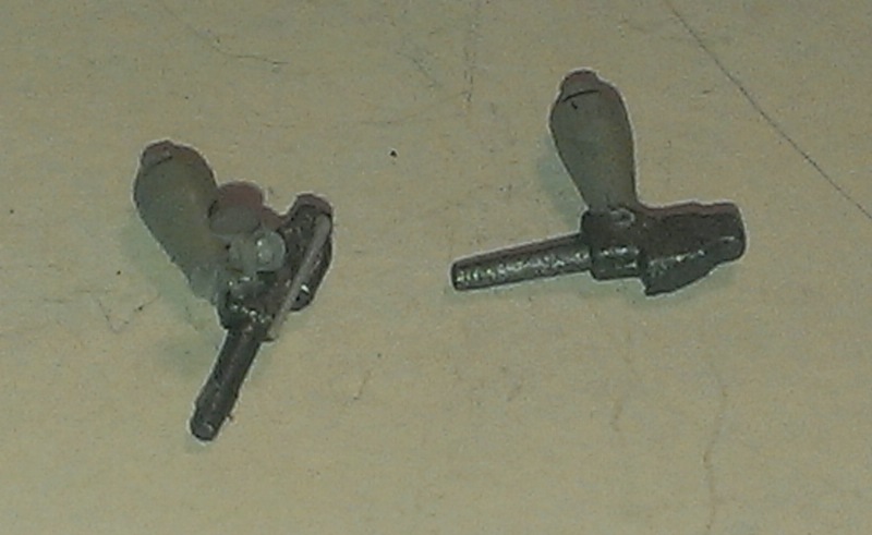

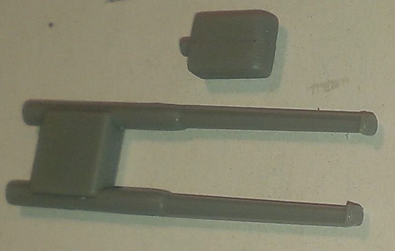

Das, worum es eigentlich ging. Der rustikale Klotz als Lafette reicht völlig aus, ist nachher unsichtbar. Seitlich an den Rohren angespritzt, hier schlecht zu sehen, sind die Antriebswellen für die Mündungsklappen, waren aber freistehend. Die Klappen selber sind ok, nur die Getriebe fehlen.
Getriebe mit Schnipseln Gussast angedeutet und neue Antriebswellen verlegt. Das Ganze ist so klein, daß man es kaum sieht, aber doch ein ganz wichtiger und auch charakteristischer Teil des Schiffes, deshalb wollte ich nicht darauf verzichten.
Etwas am Turm herumdetailiert, die schrägen Gussasthörner sind Antennenpylone, in die Mitte der Turmvorderkante gehört noch ein Peilring, wie (und ob überhaupt) ich den mache, weiß ich noch nicht. Ätzteil wäre schön gewesen.

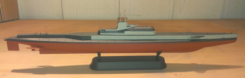

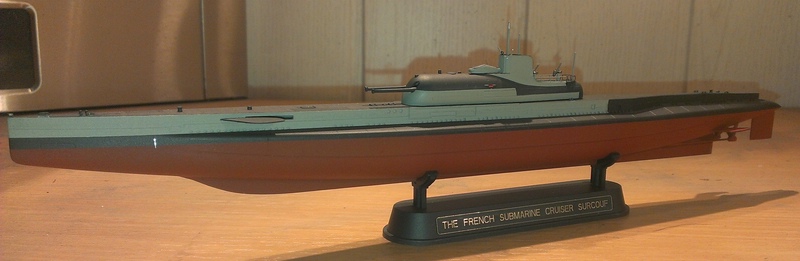

Aktuelle Gesamtansicht
Je nach Betrachtungswinkel kann man auch von einer Tauchbirne reden

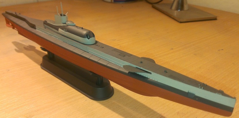

Sonntag, 1. Januar 2017, 21:04
Surcouf-Zwischenstand
Mahlzeit allerseits!
Wünsche wohl gerutscht zu sein!

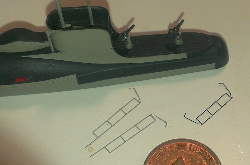

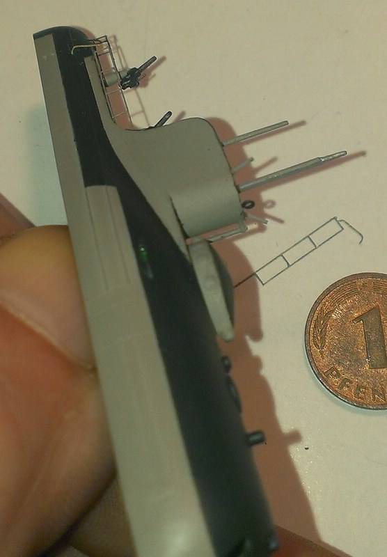

Habe den Turm soweit fertig
Das sind die 37er Flaks, wirklich sehr schlicht, die grobe Form stimmt aber, die Dinger waren wirklich so pummelig. Der riesige Zubehörmarkt bietet amerikanische, britische und japanische Flaks zuhauf, auch deutsche und sogar italienische, nur keine französischen. Für welche Schiffe auch, Trumpeter´s "Richelieu" ist im Zustand nach Modernisierung in Amerika, und die (nagelneue) "Danton" von Hobby Boss ist aus der vor-Flak-Ära. Das war´s dann auch schon mit französischen Schiffen in 1:350, als ob die keine Marine gehabt hätten.
Typischerweise waren die Dinger nach oben gerichtet, also habe ich den Sockel fast ganz abgeschnitten und neu verklebt. Dann noch Gussaststücke für Visier und Richtmaschine und PE-Scheibchen als Handräder, müssten durchbrochen sein, habe ich aber nicht. Nicht päpstlicher sein als der Papst....
Die Reling ist wirklich sehr fein, hart an der Grenze zur Unverarbeitbarkeit, aber sieht gut aus. Von mir aus könnte das Material etwas härter sein, doch da hat ja jeder seine eigenen Vorlieben.
Einen Peilring habe ich auch gefunden, ist ein Augbolzen von Krick, kleinste Größe.
Zwischendurch noch die Schrift auf dem geätzten Namensschild freigekratzt
Nicht schön, aber selten!
