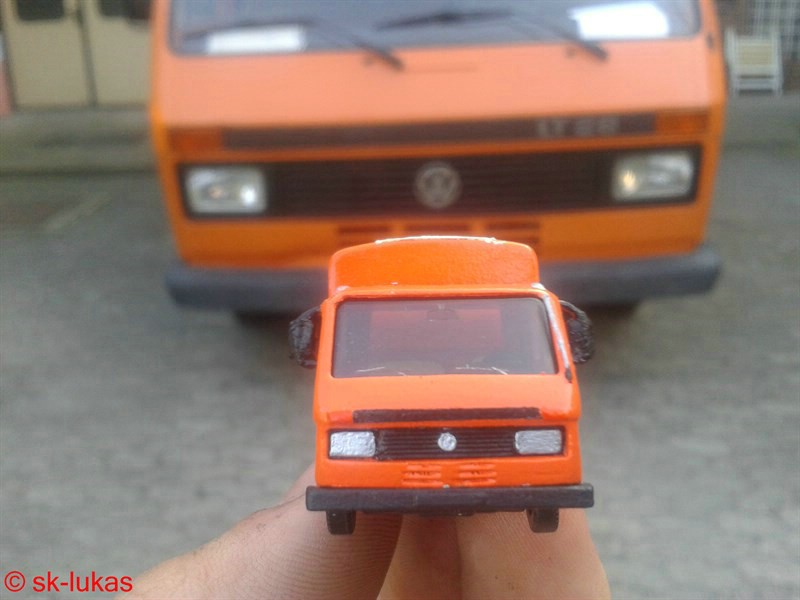

Hallo Zusammen,

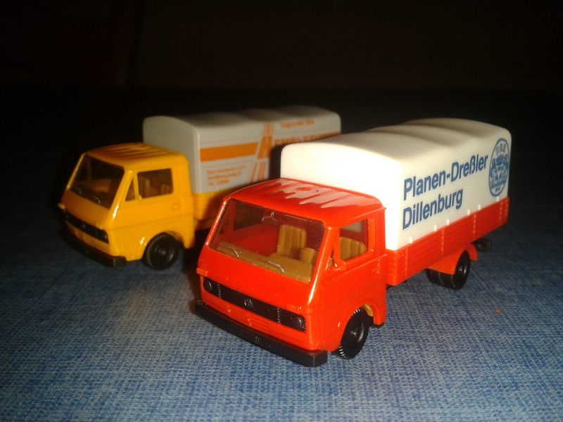

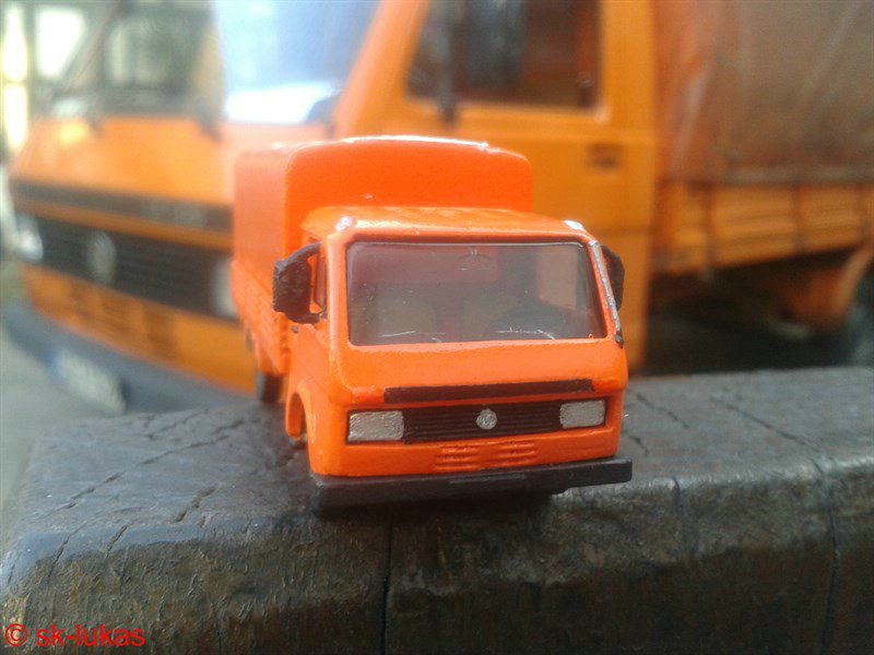

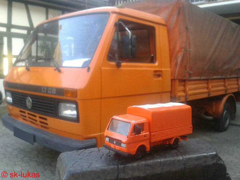

ich will euch heute meinen kleinen LT zeigen, welchen ich so umgebaut habe, das er an unser Original rankommt. Das Originalmodell stammt von Herpa. Ich habe damals zwei VW aus der Bucht gekauft, um einen umzubauen und den anderen erst mal so zu belassen, außerdem sieht man nun was ich umgebaut habe. Ich habe erst überlegt, ob ich einen extra Baubericht machen sollte, mit Bildern von der Bauphase, aber ich finde es passt auch gut in einem Bericht zusammen. Noch eines zum Modell, obwohl ich mehr bei den LKWs in 1 24 unterwegs bin und nicht viel kleine Autos baue, hat mir der Bau sehr viel Spaß gemacht. Aber nun zu den Bildern.

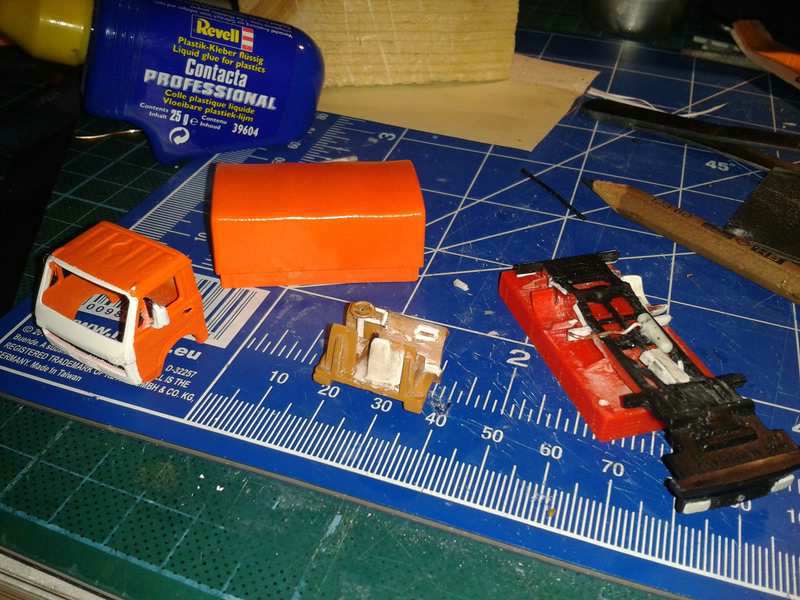

Die Baubilder:

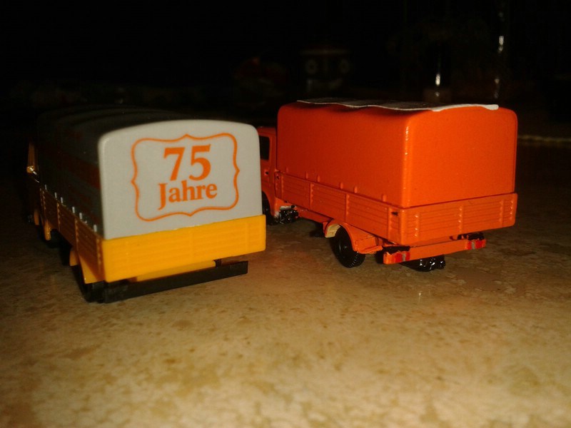

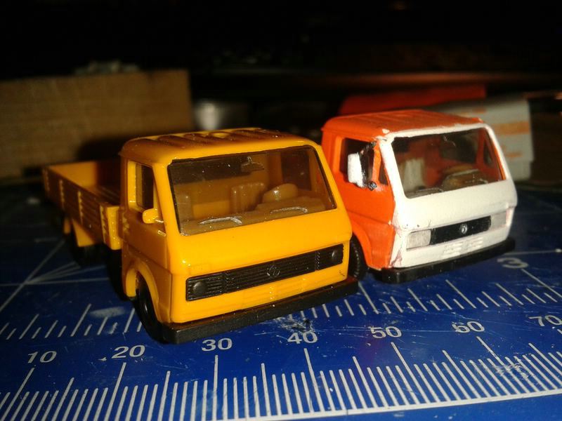

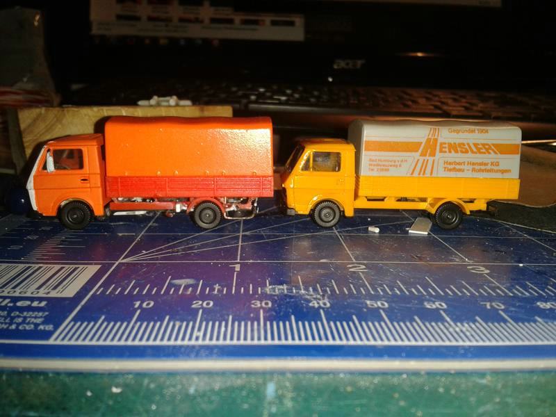

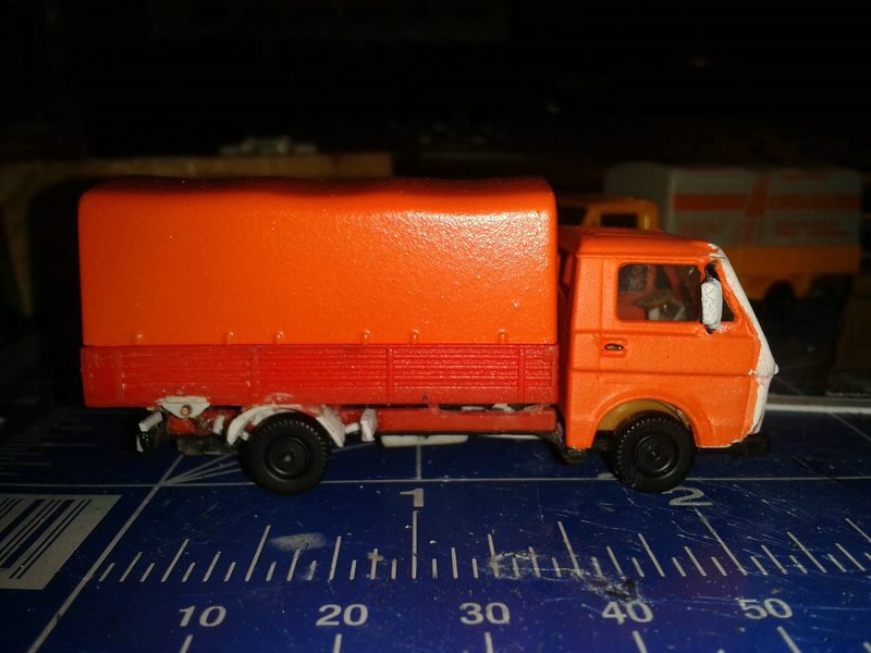

Zuerst die beiden Brüder zusammen, der rechte wurde umgebaut.

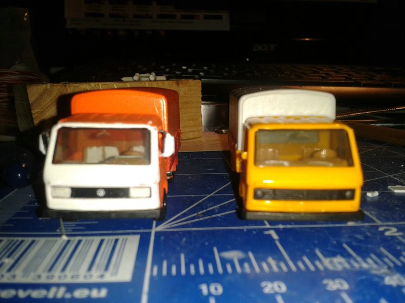

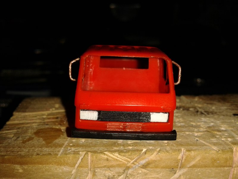

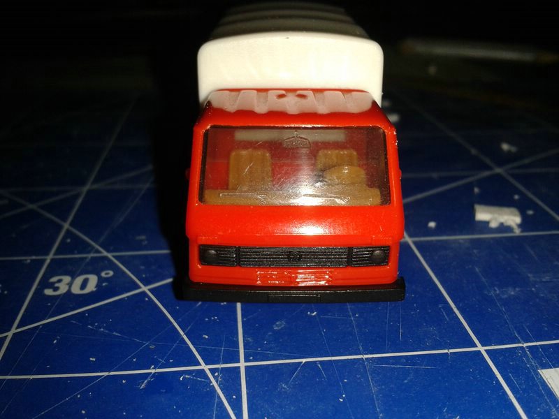

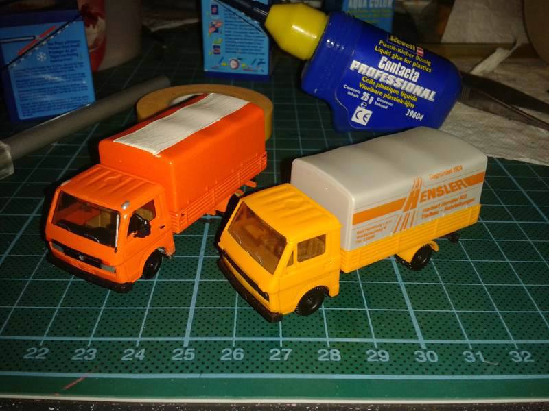

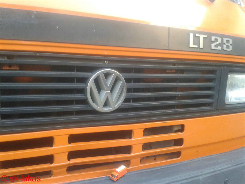

Der Umbau des Kühlergrills, das Original ist das Nachfolgemodell mit eckigen Scheinwerfern.

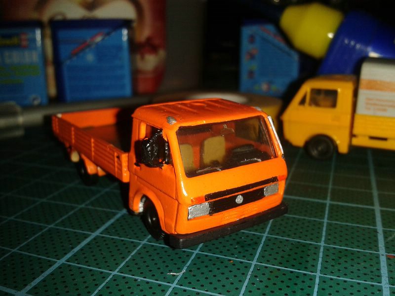

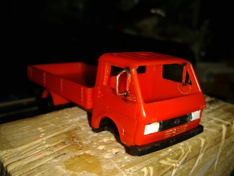

Dann der Bau der Spiegelarme, das Herpamodell hat noch die Spiegel vom Vorgänger
Die Positionslampen auf dem Dach wurden auch ergänzt

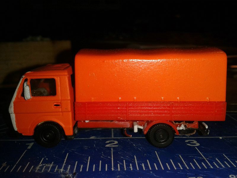

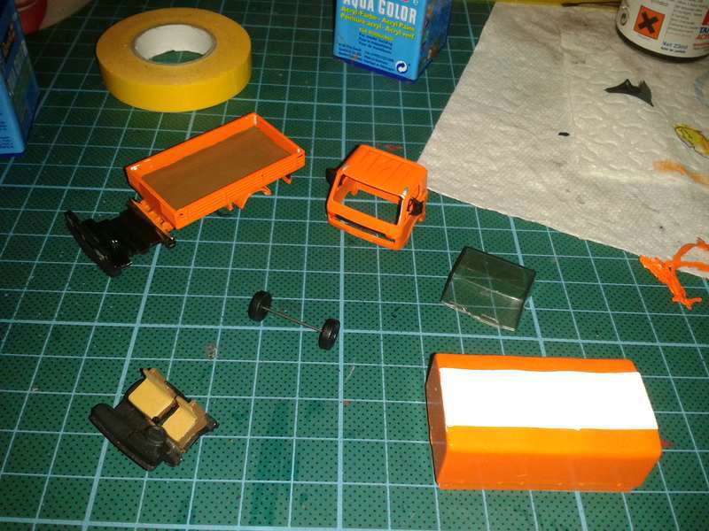

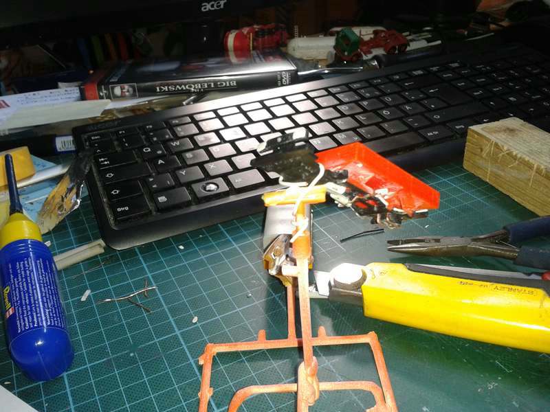

Dann wurde am Unterteil und an der Pritsche vom LT weitergebaut.

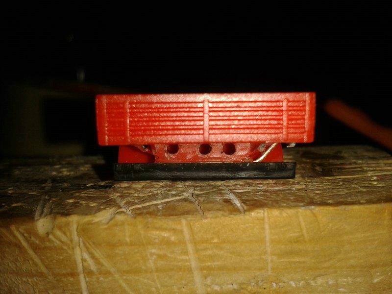

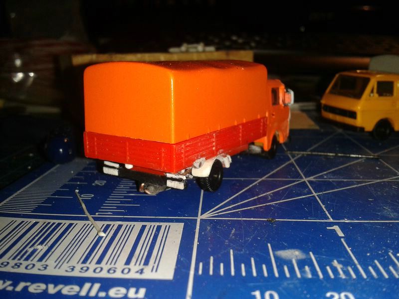

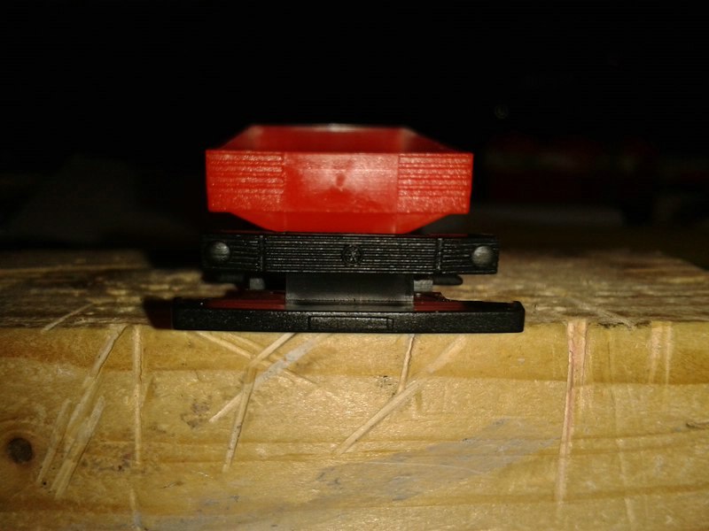

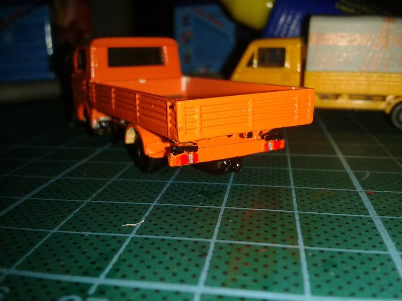

Das Original hat hinten Einzelbereifung, dies wurde mittels Drahtisolierung, als Abstandhalter, umgesetzt
Der Tankeinfüllstutzen wurde auch, wie beim Original eingebaut.

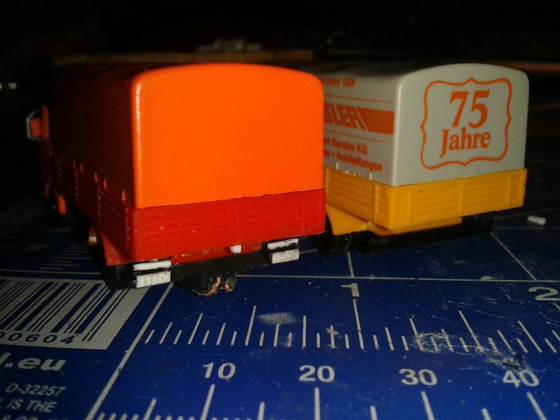

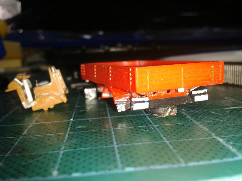

Dann ging es an das Heck, diesem wurden Lampen und Schildchen spendiert. Die Träger der Pritsche wurden durchbohrt

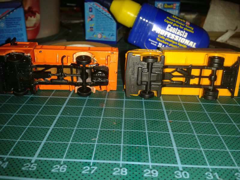

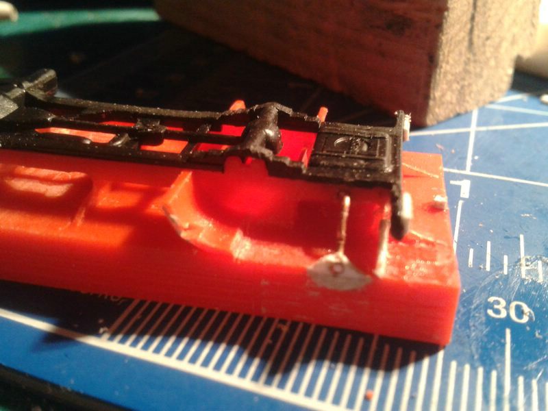

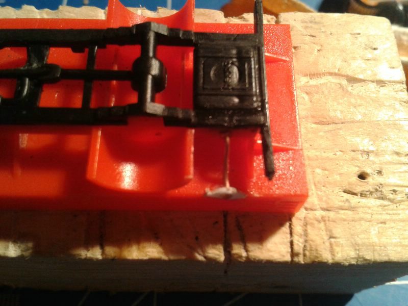

Danach wurde kräftig am Unterteil umgebaut. Er hat Blattfedern, Blattfederhalter, Getriebetunnel, Auspufftopf und Auspuffrohr bekommen

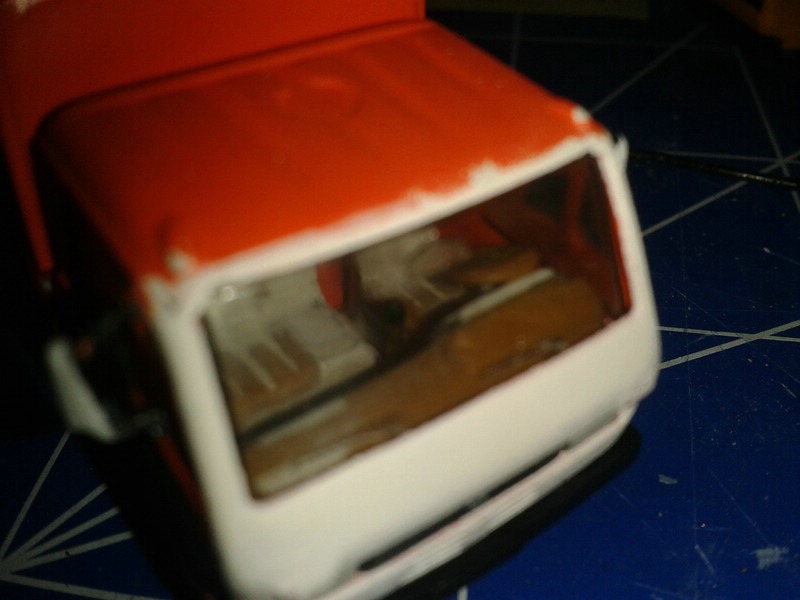

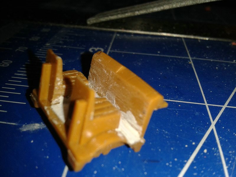

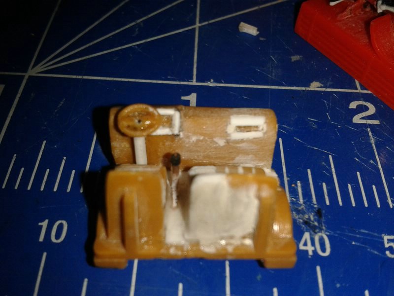

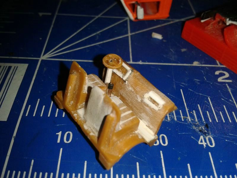

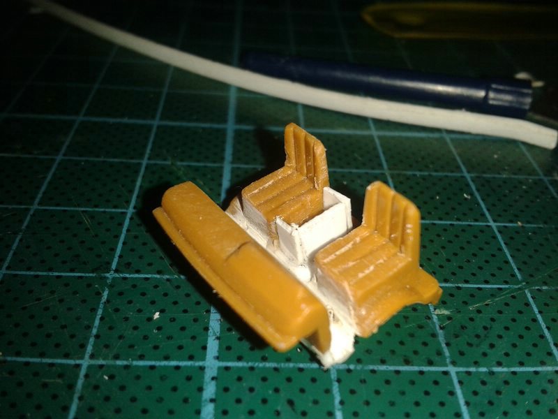

Das Interieur der Kabine wurde natürlich nicht vergessen. Ich habe den Motortunnel vom Vorgänger wegemacht und durch eine Sitzbank ersetzt, außerdem bekam er einen Schalthebel aus Draht spendiert, das angegossene Lenkrad wurde getrennt und mit einer Lenksäule versehen. Außerdem bekam er den Armaturenträger und das Handschuhfach spendiert.
