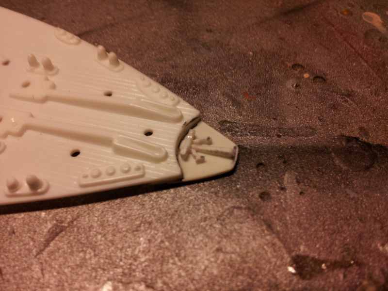

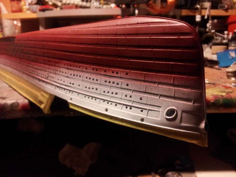

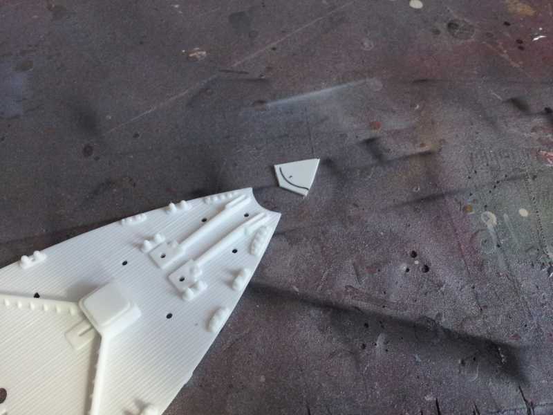

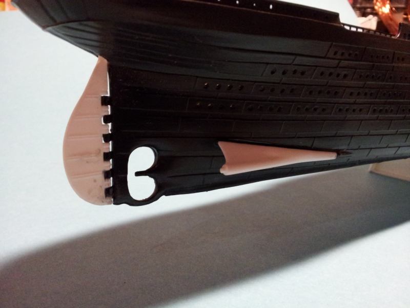

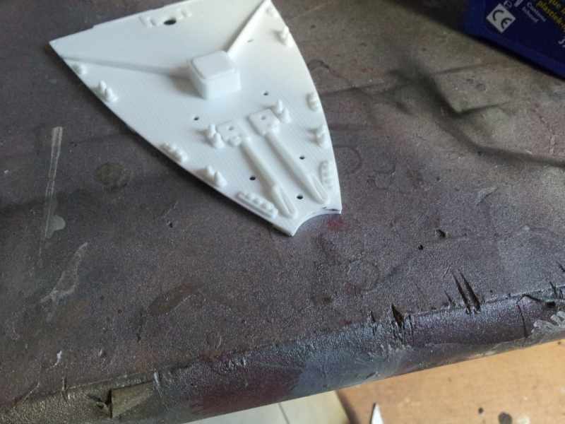

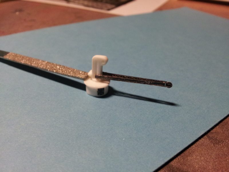

Zu erst hab ich mit dem Dremel und einem Schleifaufsatz, der doch einen recht guten Durchmesser hatte (genau passend) mal die alte grube weggeschliffen.

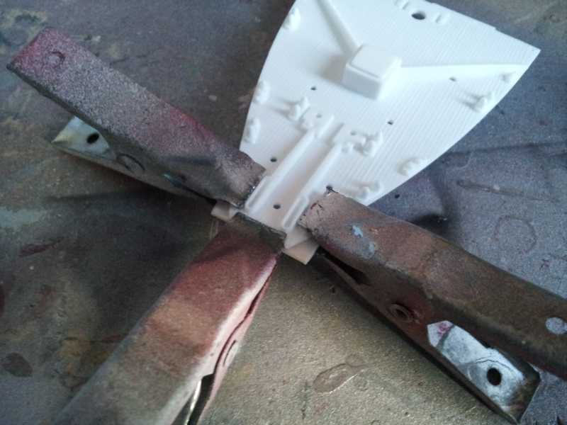

Ein bischen 1mm Polystyrohl zurecht geschnitten und mal vorsichtig mit ein bischen Tape angepasst:
Nach dem man dann festellt das das so passt muss die grube nur noch etwas tiefer gestalltet werden, also wieder 1mm Polysrtyrohlsheet genommen und einfach wild warlos angeklebt
Jetzt wieder mit dem Schleifer und einer kleinen Feile angesetzt und angepasst.
So wenn man dann jetzt das erste Teilchen festklebt, dann ist die Ankerkuhle soweit durch.

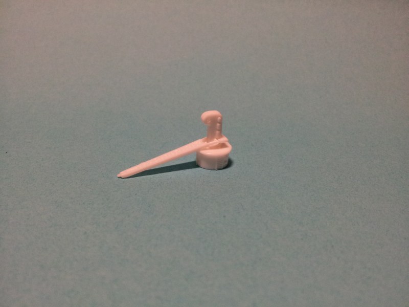

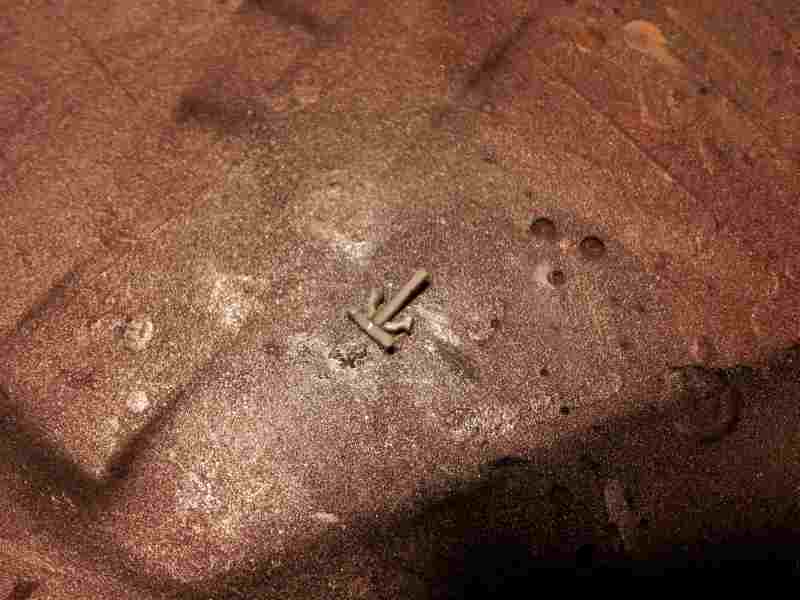

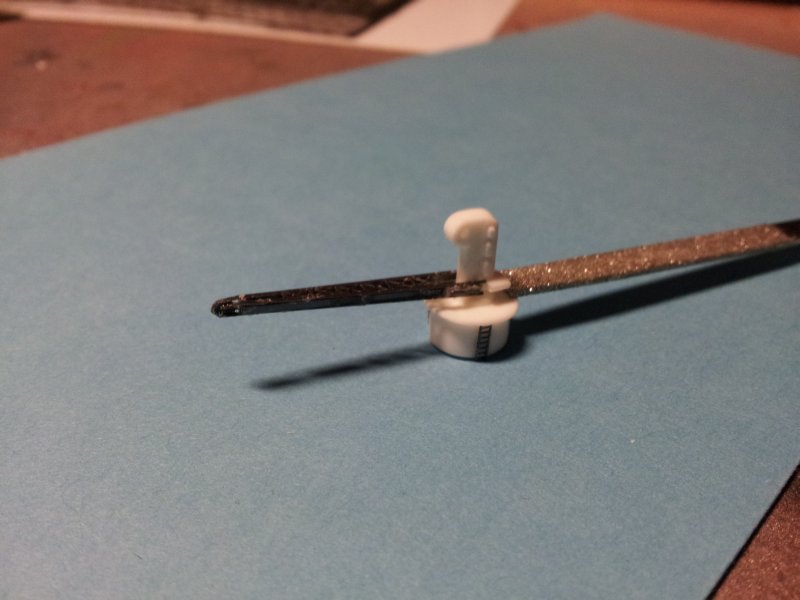

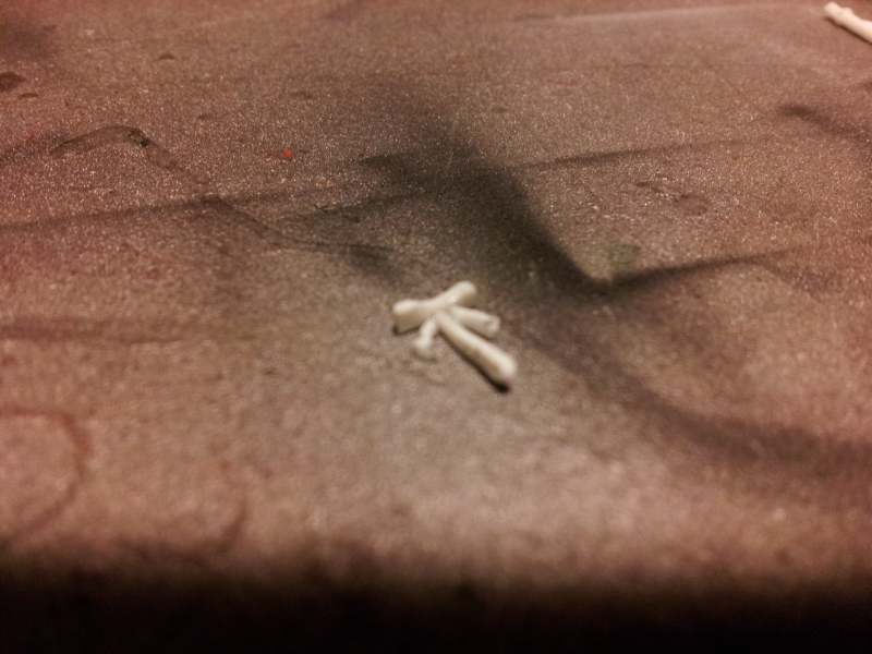

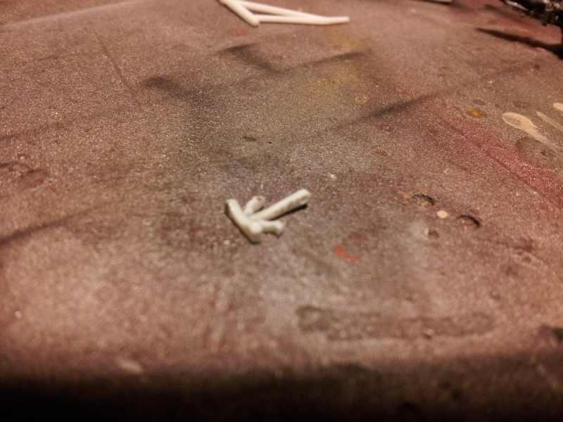

So jetzt der lustigere Teil,... wittmen wir uns mal dem Anker der anscheind bei den Aufzeichnungen von 1999 fehlte... komisch James Cameron war da doch schon ein paar mal zum Wrack getaucht.
Der Anker soll aus insgesammt 4 Teilen bestehen, einmal etwas längliches mittiges, dann die Platte unten am Anker und dann die beiden seitlichen Widerharken.
Leider sind die Bilder etwas unscharf geworden, aber ich hoffe das Resultat stellt euch auch so zu frieden wie mich.

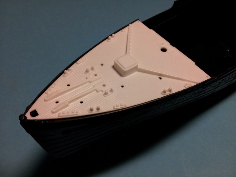

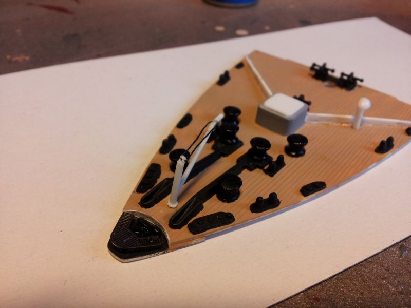

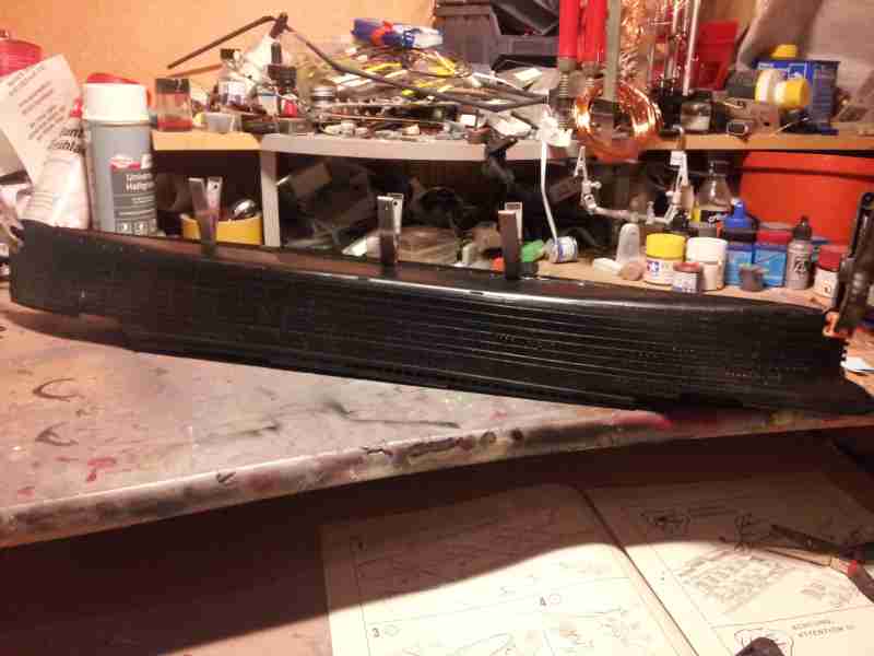

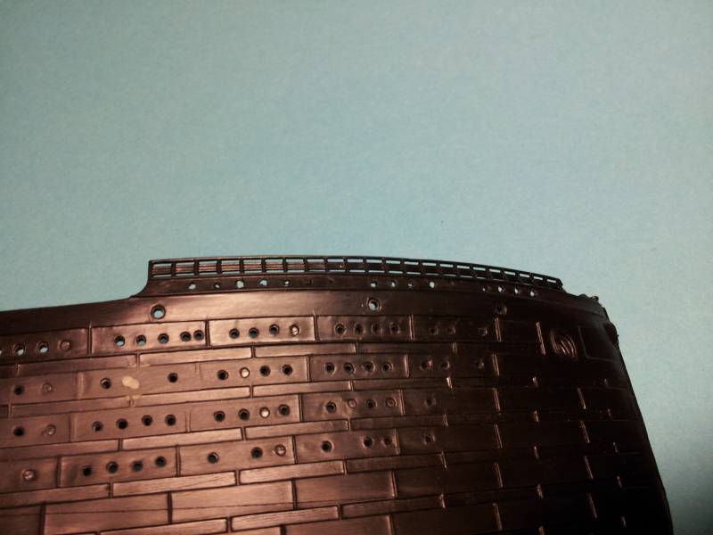

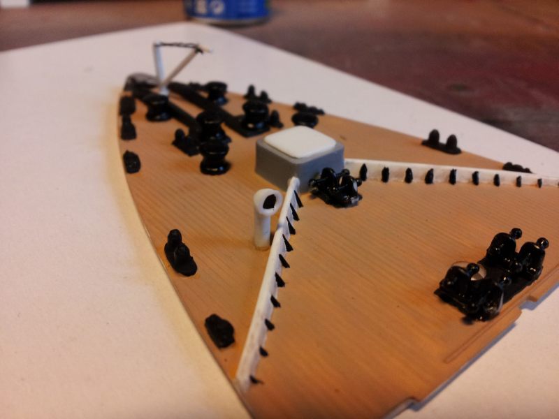

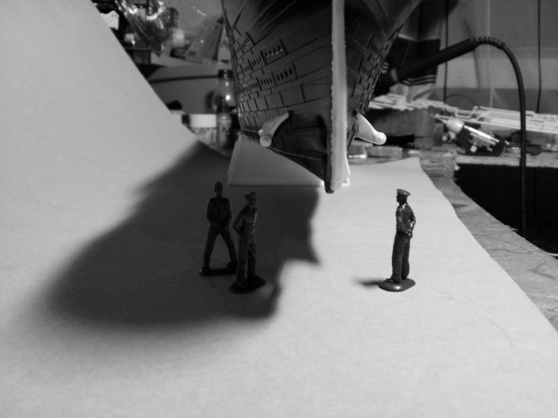

So und zu guter letzt wollen wir doch alle sehen wie das gesamtbild aussieht:
Ich würd mal sagen so kann man das schon lassen, wenn dann morgen noch die Gangway dadrüber kommt und ich dann festellen werde das es vorne und hinten nicht passt, weil ich ja wieder nicht warten konnte
![:lol:](wcf/images/smilies/lol.gif)
. Dann ist alles richtig
