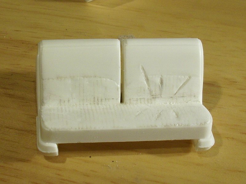

Durch die veränderte Karosseriesituation ergeben sich natürlich ein paar kleine Änderungen, entsprechend des Originals. Radstand und Gesamtlänge sind identisch. Der Convertible hatte komplett Vinyl Bezüge. Das macht natürlich Sinn, denn diese sind einfacher zu trocknen, wenn der Wagen mal offen im Regen gestanden hat. Der Sedan hingegen hatte eine Kombination aus Vinyl- und Stoffbezug. Nur mal so als kleines Beispiel.
Das bedeutet, der Bezug der Sitze muß entsprechend geändert werden. Das ist erstmal der auffälligste Unterschied zwischen Convertible und Sedan. Mal sehen, wie es weiter geht und was noch so an Herausforderungen kommt.
Ach ja, natürlich habe ich für den Sedan keine Heckscheibe, diese muss ich mir also selber anfertigen.

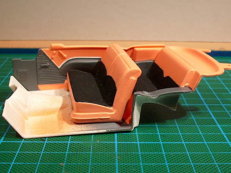

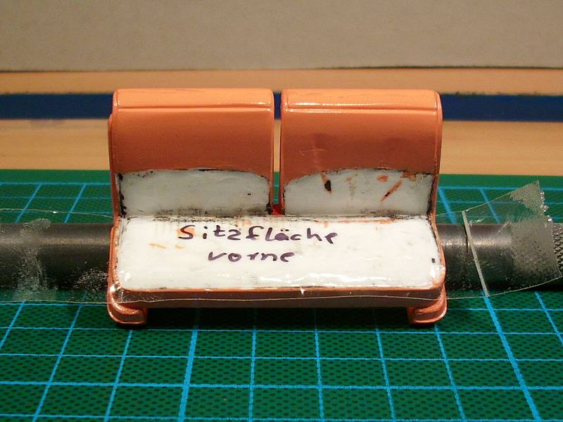

1. Angefangen habe ich mit den besagten Sitzbezügen. Vorgesehen ist halb Vinyl, halb Stoff. Die Stoffflächen habe ich zuerst verspachtelt und anschließend abgeschabt und -geschliffen.

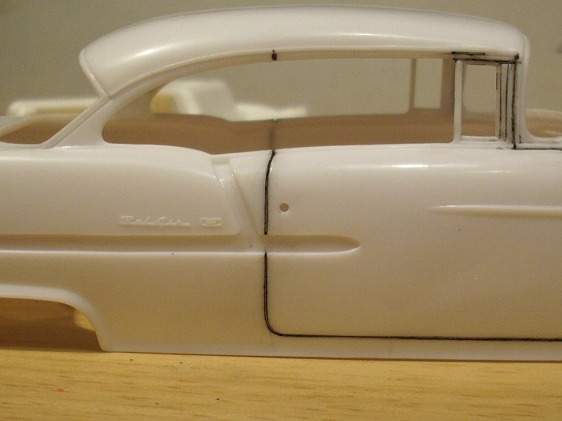

Howdy Modelers :wink: ,
@ Bernd: Die Idee ist natürlich gut, aber aus zwei Gründen habe ich mich entschlossen, die Sedan Variante zu bauen. Zum Ersten war es ein "Wink des Schicksals", dass Herr Sewerin "nur" die Sedan Karosserie zur Verfügung stellen konnte. Zum Zweiten hatte ich ihn als Convertible schon mal gebaut H I E R . So gesehen hatte ich also durch die Zerstörung der Convertible Karosserie die Möglichkeit, eine zweite Variante des '55ers bauen zu können. Die Heckscheibe wird sicher nicht einfach sein, aber er soll ja auch Seitenscheiben bekommen, wenn ich schon mal dabei bin :D
@ Heiko: So isses :ok:

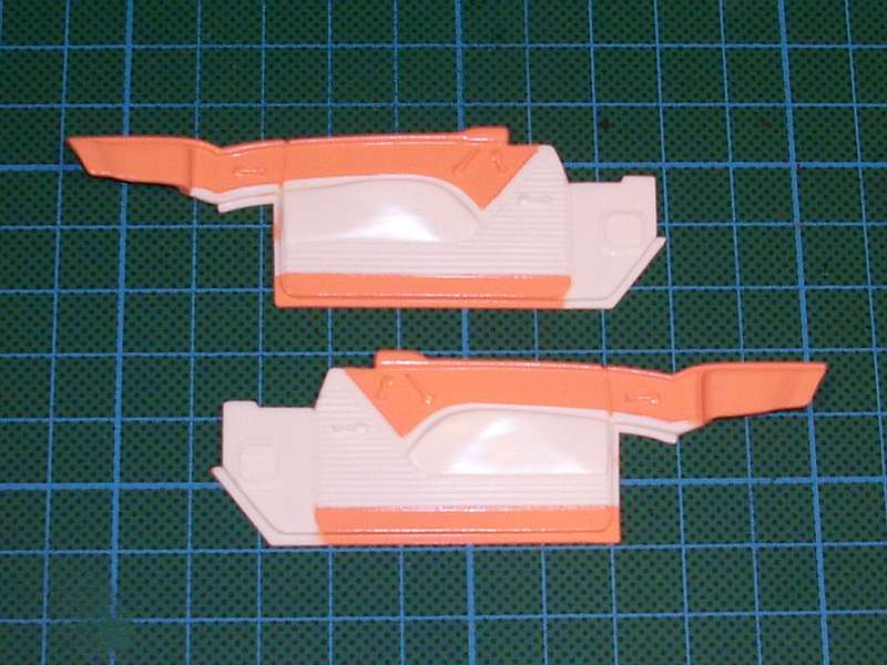

Da ich bestrebt bin, möglichst hart am Original zu bauen, habe ich mich zunächst kundig gemacht, ob es die Farbkombi so überhaupt gegeben hat, oder ob der zum Verkauf stehende Bel Air nachträglich so neu lackiert wurde. Aber, siehe da, es gab ihn so, auch mit der geplanten Innenausstattung "Shadow Grey / Coral"
Combination "Coral Vinyl / Grey Pattern Cloth"
Die Sicken habe ich wieder vertieft und vorgeschwärzt
Die Türschlösser und das Kofferraumschloß habe ich ausgebohrt. Die werden durch Stecknadeln ersetzt

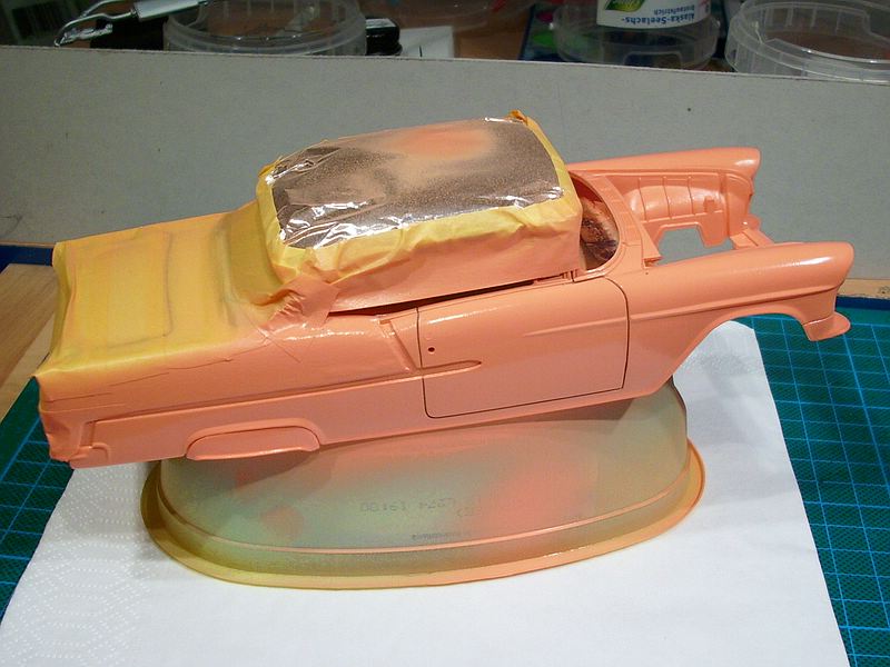

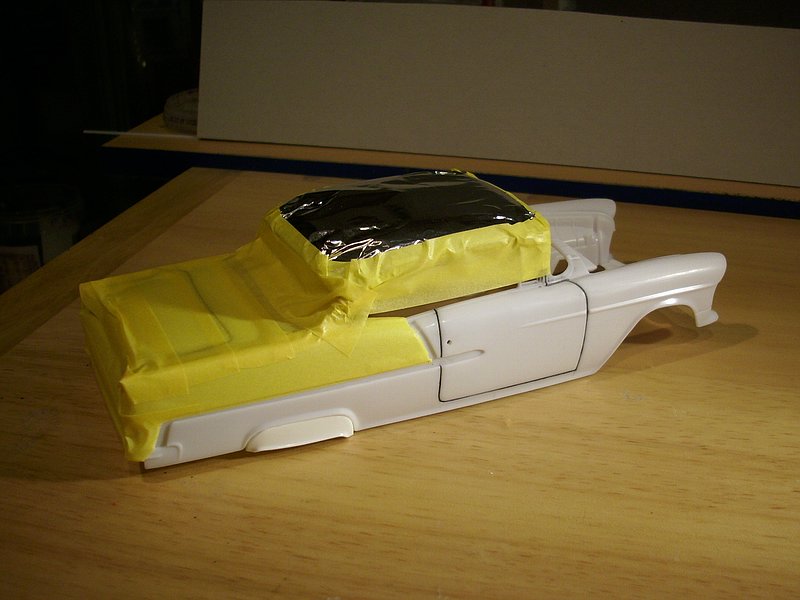

Erstmal Abklebearbeiten für die erste Schicht Coral

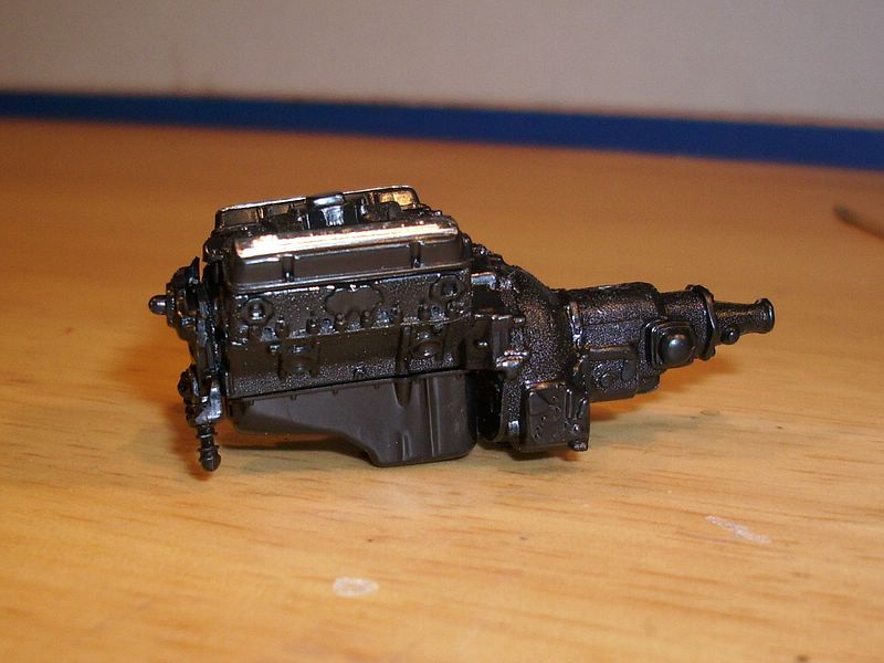

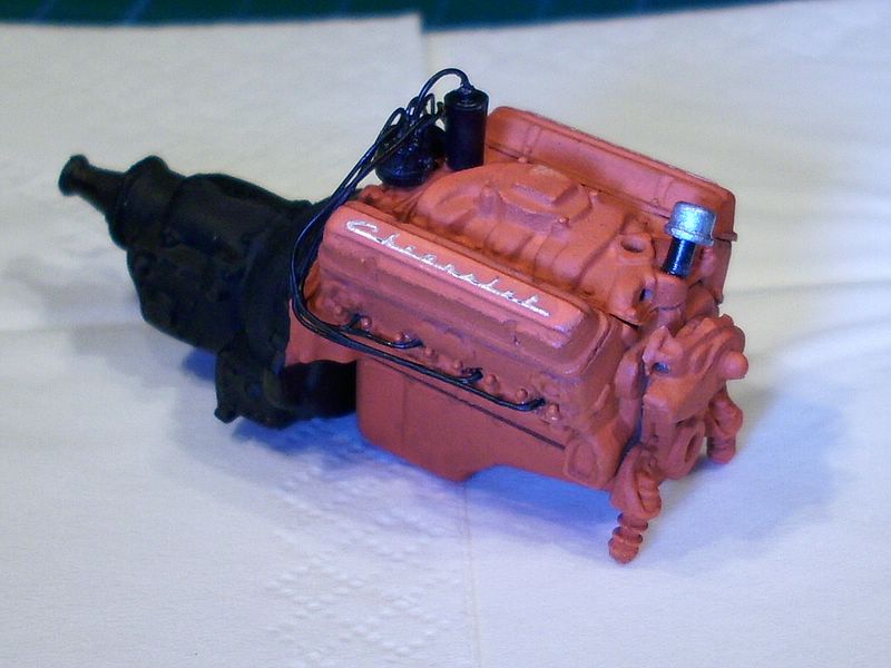

Der Motorblock ist auch fertig geworden und die Zündkabel wurden in den Verteiler eingebracht

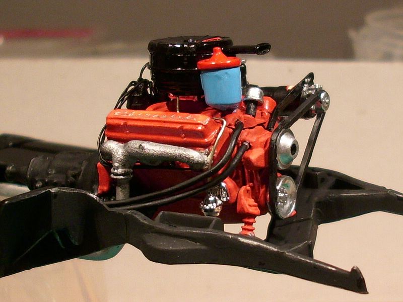

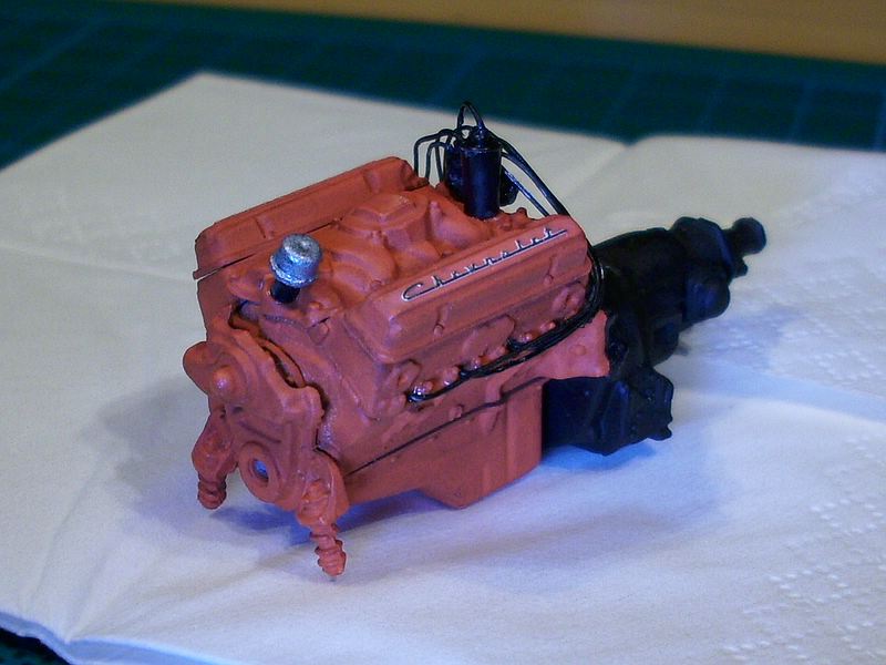

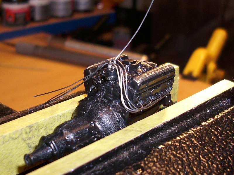

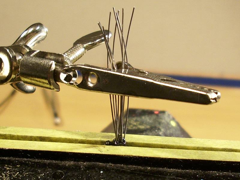

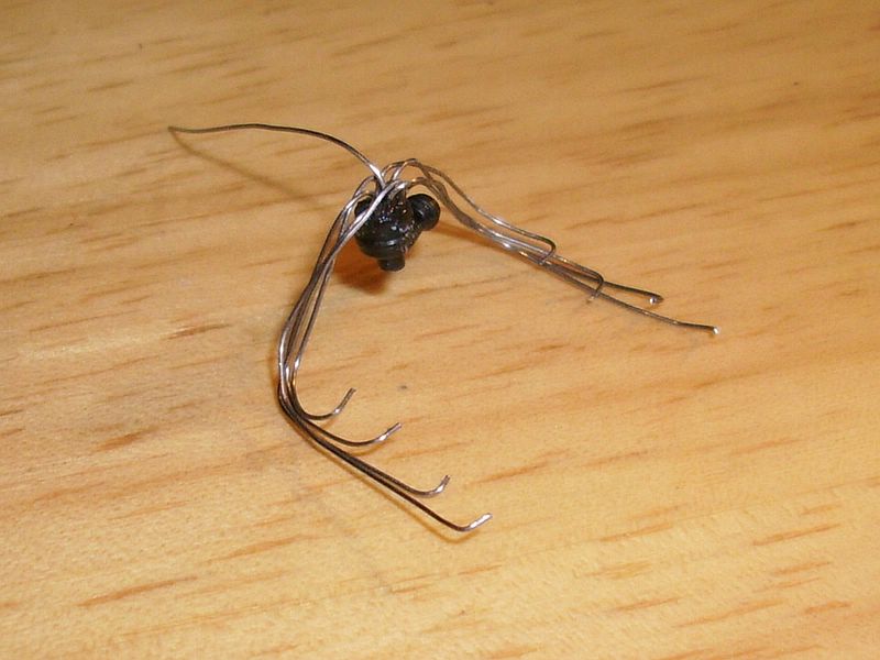

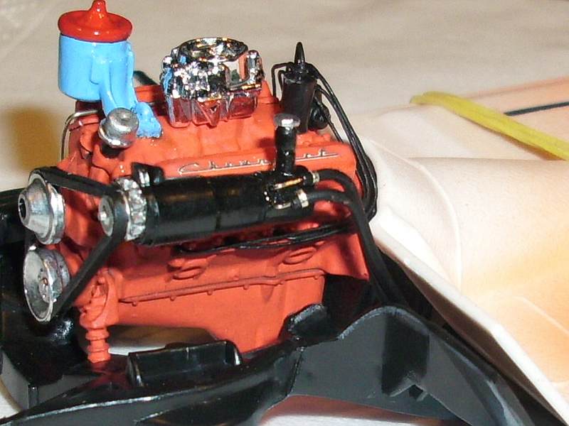

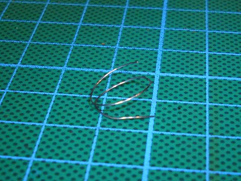

die Zündkabel habe ich vorab schon mal an den Motor angepasst. Sie sind Æ 0,3 mm und stammen aus einer Packung für Frühstückstüten. Sie lassen sich total leicht hinbiegen und halten die Form einwandfrei
Hier sieht man deutlich, wie "krumm" die Auspuffkrümmer mit den Auspuffrohren verbunden werden müssen
Nachdem ich den schwarzen Motor weiß grundiert und orange lackiert habe, versuche ich mal ein leichtes Washing, um Details besser hervor zu heben. Und zwar tauche ich den ganzen Motorblock in ein mit schwarzer Wasserfarbe “verschmutztes” Wasserbad. Mal sehen, ob das so klappt, wie ich es mir denke
Zumindest kann ich festhalten, das ein weiß grundierter, schwarzer Motorblock immer noch eine oberflächliche Rauhheit hat, so das ein glänzender Lack danach, hier Orange, einfach nicht glänzen kann, also matt wirkt

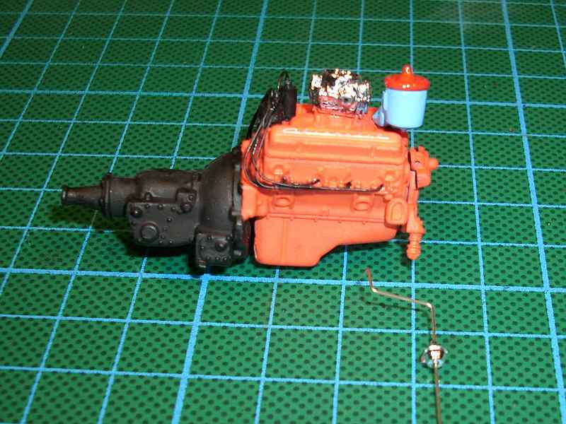

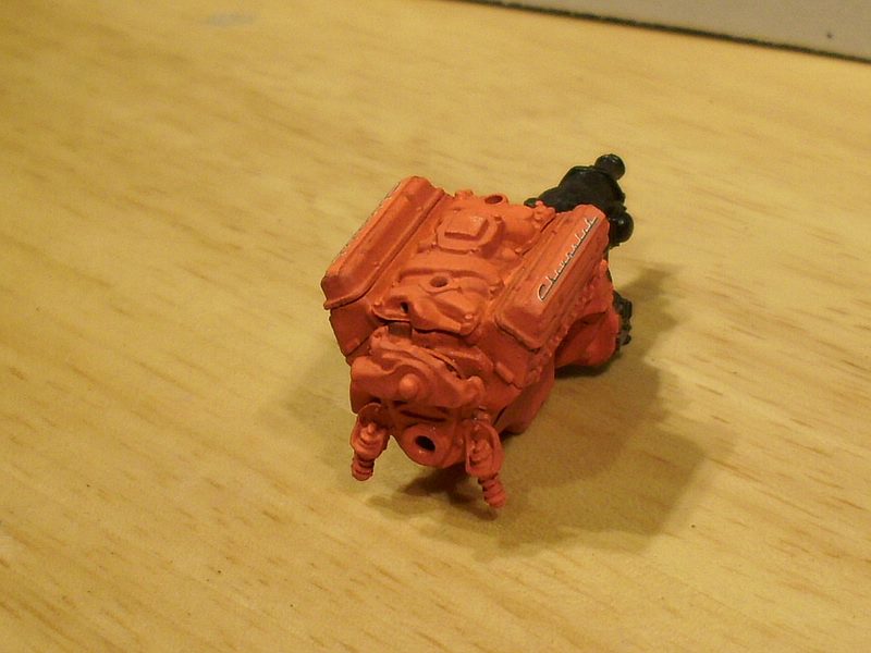

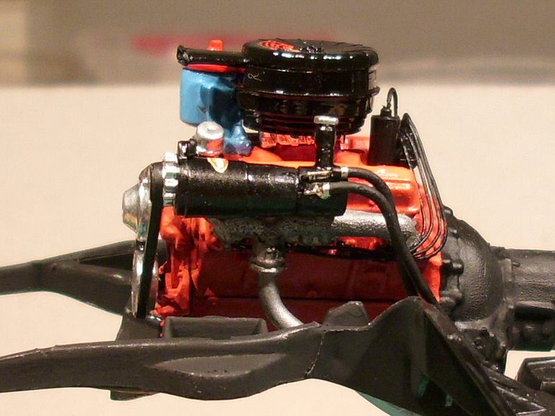

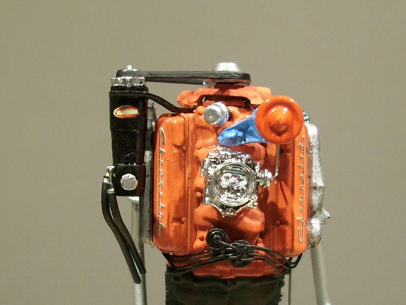

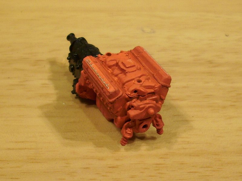

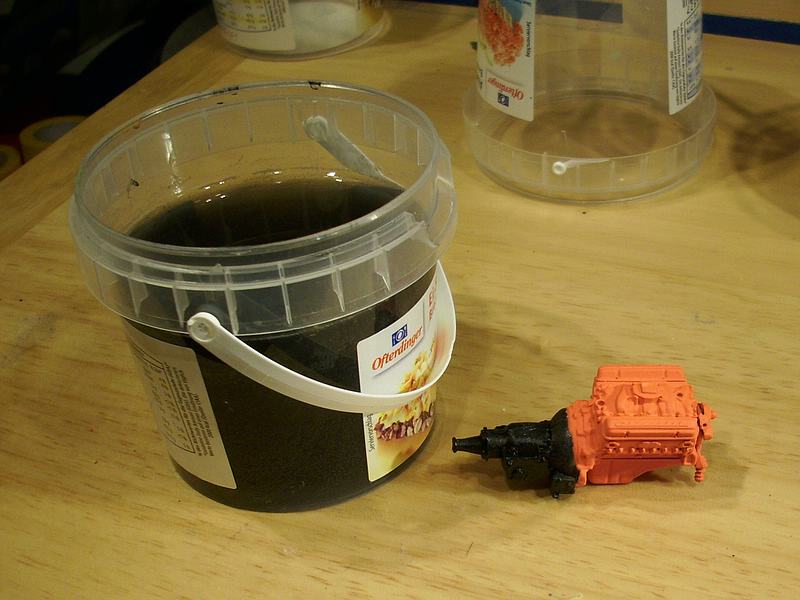

also, nachdem das Washing ganz gut geklappt hat, habe ich angefangen, den Motor zu “Supern”, also vom Bausatzstandard abzuheben. Dazu habe ich an die Lichtmaschine ein Teil angebaut, wie es auch in der Bauanleitung vorgesehen ist, von dem ich aber nicht weiß, was es ist
Die ersten zwei Lackschichten in “Coral” - Lachsfarben -

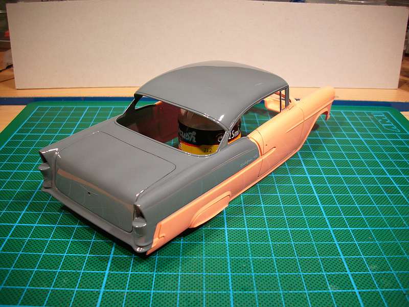

Danach habe ich alles für den grauen Lack abgeklebt. Die Schriftzüge wurden vorab ge"BMF"t
. . . to be continued
Matze
Beiträge: 9 169
Sonntag, 24. Februar 2013, 22:09
Fein! Die Farbe ist sowas von klassisch. Der Motor sieht gut aus. :ok:
Welches Teil meinst Du, welches Du angebaut hast?
Auf dem ersten Bild die Zündspule neben dem Verteiler, das hellblaue Teil mit rotem Deckel ist vermutlich ein Ölfiltergehäuse, weil ich an dem Motor untenherum keinen ÖFi sehen kann.
An der LiMa hängt die Servopumpe. klima ist es keine, denn die hat keinen Einfüllstutzen ;)
Weiter machen :ok:

@ Dominik:
Das wollte ich gerne wissen. Danke dafür :ok:

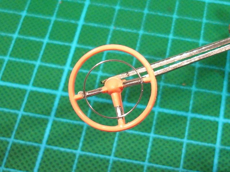

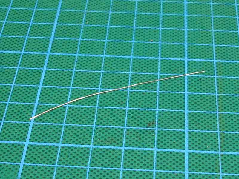

Das war der theoretische Teil, jetzt, etwas später folgt der Praktische:

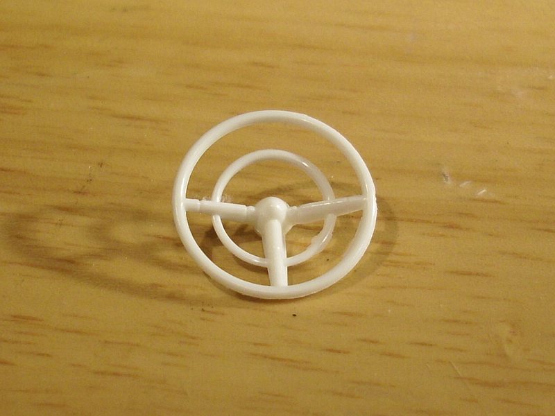

Den “Hupenring” konnte ich beim besten Willen nicht so lassen, Dach drüber hin oder her. Der Ersatz entsteht aus einem Æ 0,3 mm Draht aus der Frühstückstütenpackung, siehe oben - “Zündkabel“ -. Zuerst wird die Kunstoffummantelung entfernt. Dann wird der Draht mit wenig Aufwand um ein annähernd passendes Rundmaterial ca. Æ 10 mm gebogen und mit Sekundenkleber auf das Lenkrad geklebt

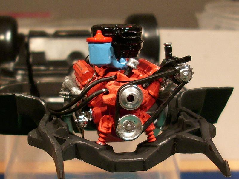

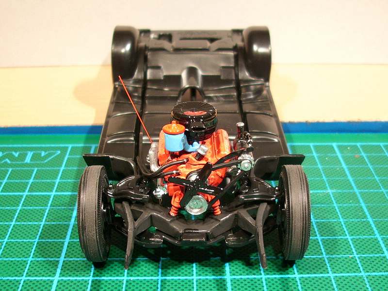

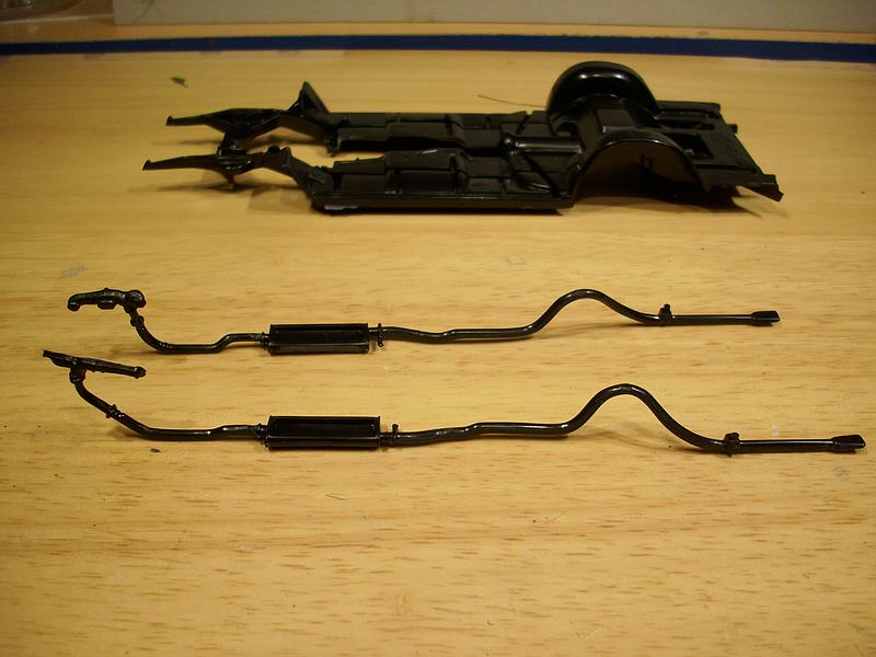

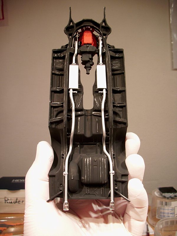

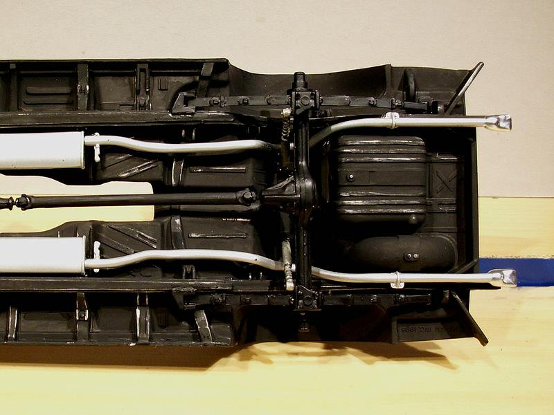

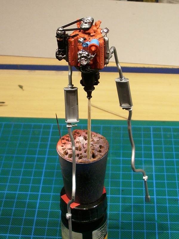

da ich Paßschwierigkeiten, wie beim `56 Chevy Del Ray erwarte, baue ich die Auspuffanlage an den Motor an, bevor der Zusammenbau mit dem Unterboden erfolgt. Wie man gut sehen kann, wird die Auspuffanlage unter Spannung mit dem Unterboden vereinigt. Wenn ich die Auspuffanlge vorher mit dem Motor verklebe, verteilt sich die Spannung auf die Klebepunkte am Unterboden. Dadurch wird der Zusammenbau wegen der Hebelkräfte einfacher. Kuck sich einer dieses Gekrümme an, brrrrrr !
Auch die Halterung für die Lima musste etwas angepasst werden
Diverse Schläuche wurden installiert. Die auf der in Fahrtrichtung rechten Seite werden wohl für die Heizung sein. Wofür die auf der linken Seite sind, hat Dominik ja bereits erklärt: Servopumpe mit entsprechenden Schläuchen
Die Sache mit dem Keilriemen finde ich jetzt nicht so schön, da muss ich mir mal beim nächsten Bausatz was einfallen lassen
Der Motor mit Auspuff wurde mit dem Unterboden vereinigt. Jetzt ist er wieder gerade und parallel

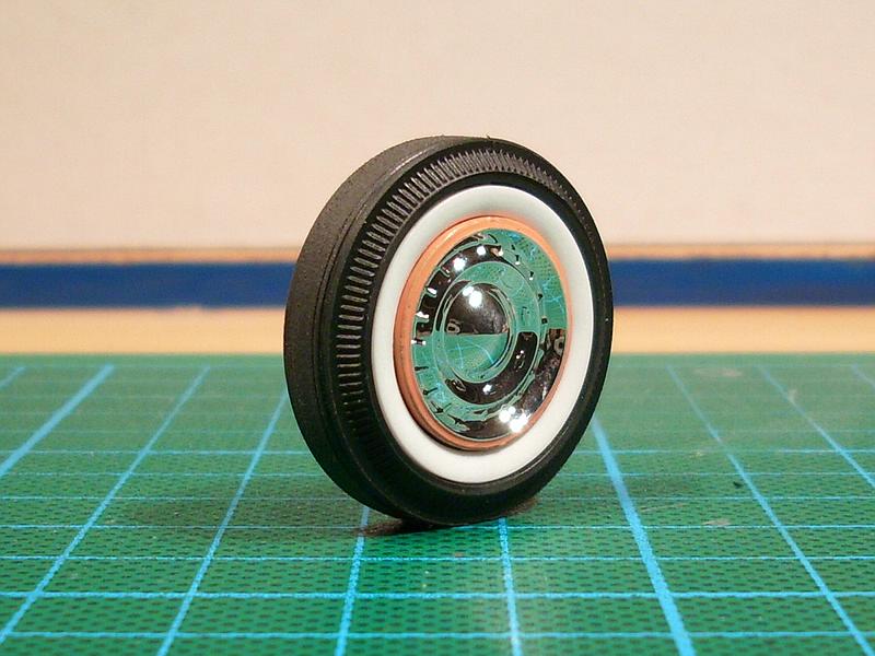

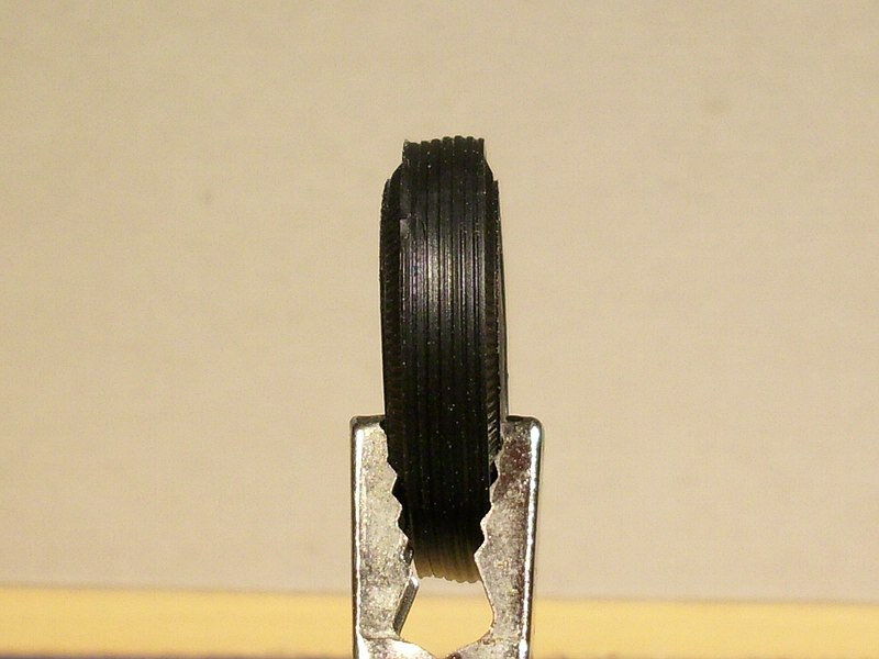

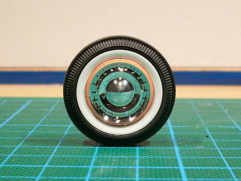

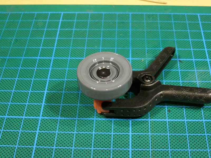

die Laufflächen der Reifen sind ja mal echte Kunstwerke. Ich hatte die Wahl, die so zu lassen, oder halbwegs gerade zu schleifen. Ich habe mich fürs Schleifen entschieden, hab ja sonst nix zu tun

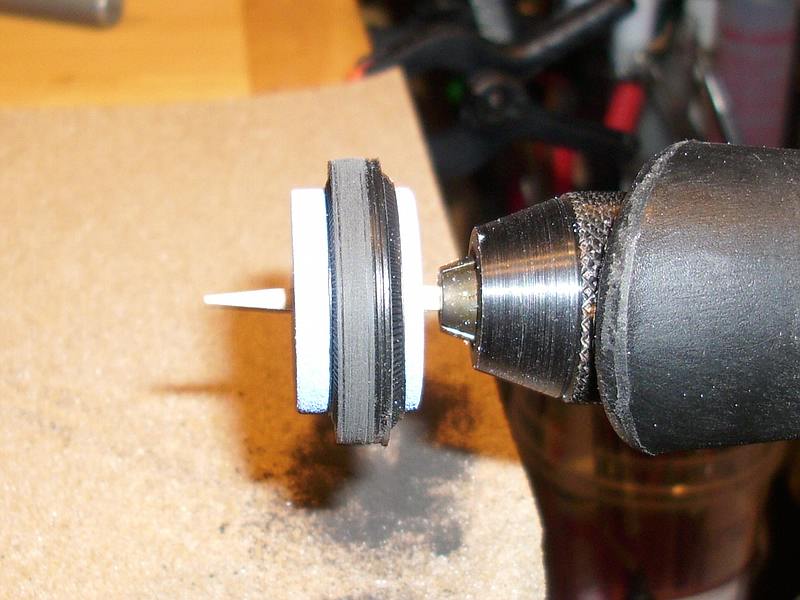

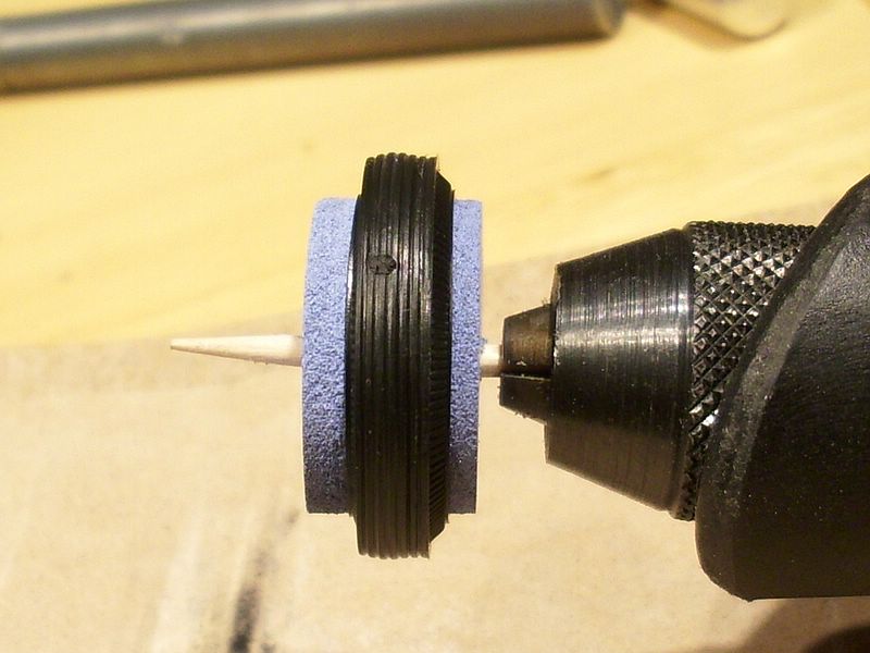

Die vorhandenen Weißwandringe mussten entgratet und plangeschliffen werden und die Felgen bekamen einen Ring in Wagenfarbe

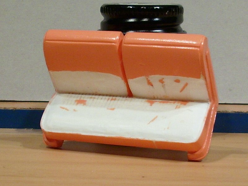

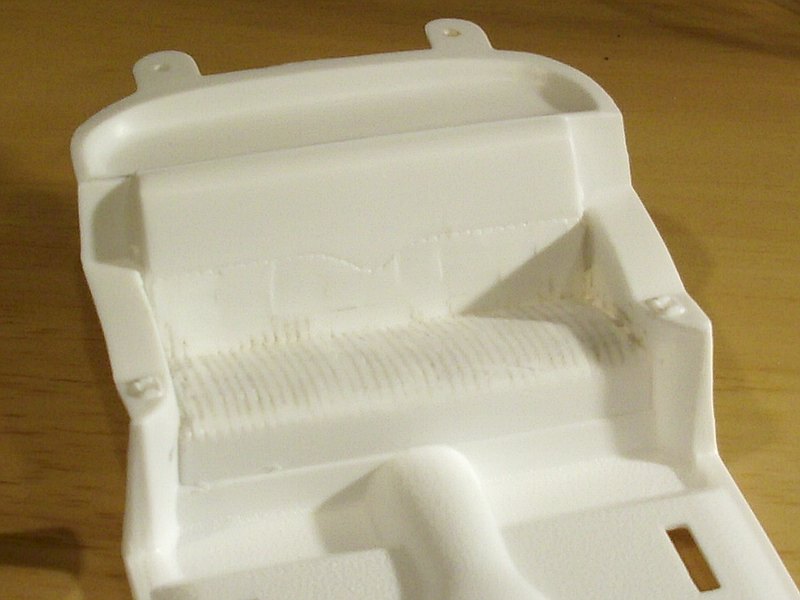

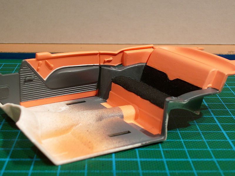

jetzt kommen :schrei: die Siiitzeeee :bang: :!! :( :du: :motz:

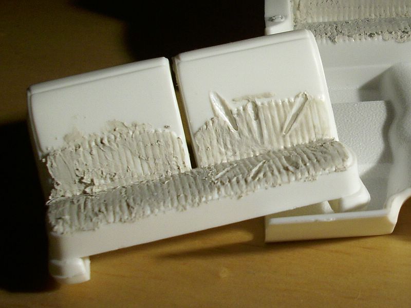

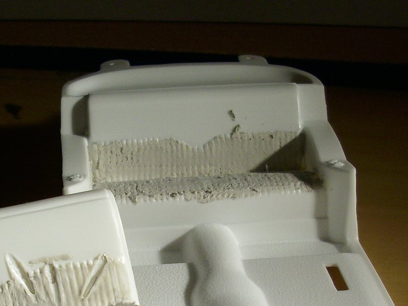

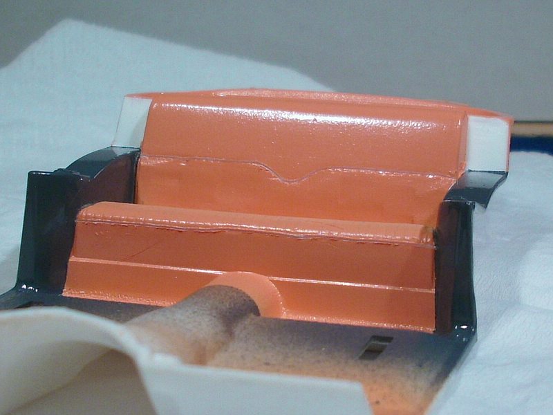

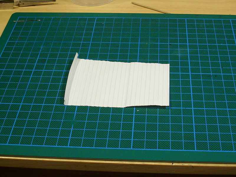

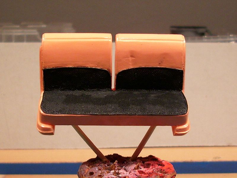

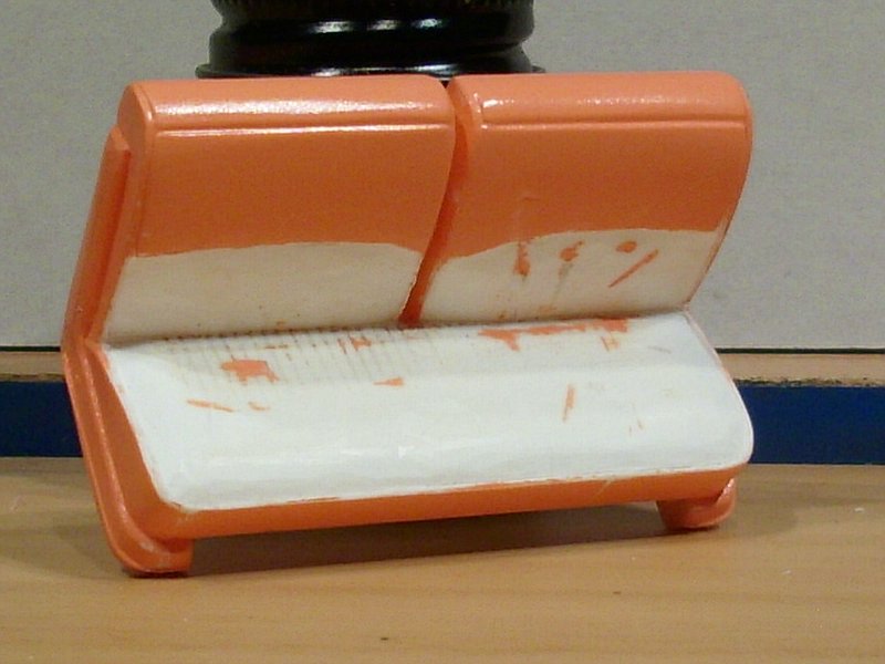

die Stofffläche der Sitze habe ich versucht in guter, alter Serviettentechnik nachzubilden. War aber nicht erfolgreich. Folglich müssen die Flächen mit echtem Stoff bezogen werden. Mal sehen, was ich Anny aus ihrer Patchwork-Werkstatt klau…, ähhm, entnehmen kann
Ich habe mich für Organza entschieden, ist ziemlich dünn, aber dennoch stabil und hat eine schöne Stoffstruktur. Damit der Übergang zwischen Stoff und Vinyl, wie beim Original auf einer Ebene liegt, musste ich die Stoffseite etwas vertiefen. Dazu habe ich an der Materialgrenze mit dem Skalpell eingeschnitten, um dann mit einem “Schaber”an dieser Grenze entlang Material wegzunehmen
Hier ist der Organzastoff aufgeklebt
So sieht das Ganze fertig an den Vordersitzen aus, na ja, ganz, ganz ehrlich ? Fertig und schön ist dann doch etwas völlig anderes. Ich muss über eine Lösung nachdenken. Der Organzastoff ist trotz aller Sorgfalt beim Abschneiden ausgefranst. Eine vernünftige Grenzziehung ist so natürlich nicht möglich
Ich muss mal ordentlich Nachdenken :prost: gehen

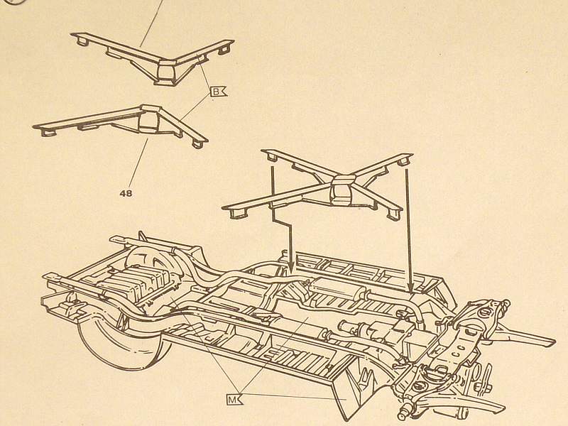

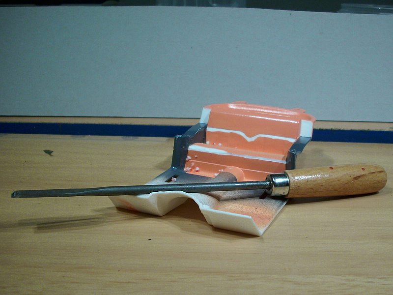

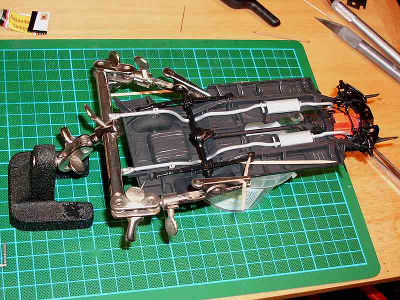

um mich von der Sitzproblematik abzulenken, habe ich mich über das Fahrwerk und den Unterboden hergemacht:
Den X-Frame brauchte ich nicht zu verbauen, da er zur Stabilisierung der Convertible Karosserie vorgesehen ist
Das Fahrgestell ist montiert. Glücklicherweise habe ich dieses mal daran gedacht, die Auspuffanlage vorher anzubauen

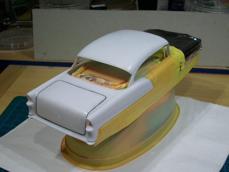

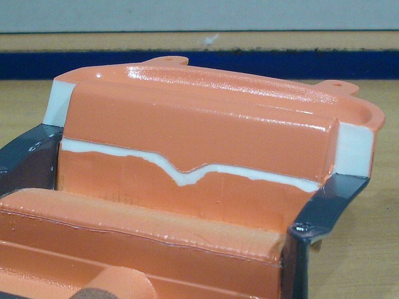

heute möchte ich die Mitleser (-schreiber sind eher rar) mit einem Update erfreuen. Ich hatte ja reichlich Zeit, über die weitere Entwicklung der Sitze :prost: , ääähhm :idee: nachzudenken. Das ist dabei rausgekommen:
Ich habe mich entschlossen, das Organza wieder runter zu rupfen und es mit echtem Stoff zu probieren. Viel schlimmer kann es eigentlich nicht werden ?! Zuerst habe ich eine Schablone aus Tesafilm hergestellt. Die habe ich dann auf den Stoff geklebt und randgenau ausgeschnitten. Den Stoff konnte ich so ohne komplizierte Nacharbeiten auf seine Position kleben. Für einen besseren Übergang habe ich aus Stoffummanteltem Draht einen Keder erstellt. Der ist zwar im Original so nicht vorgesehen, macht hier aber eine schönere Kante
Die Karosserie ist der Trockenkammer entsprungen und sieht zufriedenstellend aus

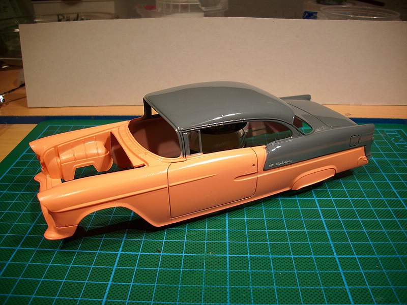

Samstag, 16. März 2013, 15:03
Hallo Matze :wink:
Entschuldige, dass ich selten was schreibe. Mir gefallen deine Fortschritte sehr gut und weiß immer gar nicht, was ich dazu noch sagen soll ;) Die Karosserie sieht super aus, ich liebe diese Lack-Kombination. :respekt:
Beiträge: 9 169
Samstag, 16. März 2013, 22:43
Hi Matze,
ich entschuldige mich jetzt nicht, das ich nichts geschrieben habe :abhau: ...neeee...warum auch? Sieht doch ordentlich aus bis jetzt. :ok:
Mit dem Karosseriefarbenring an den Felgen...das hab ich noch nie gemacht und werd ich mir abspeichern. Hoffentlich ist nun keine wichtige Information gelöscht worden. Kennste ja, in unserem Alter: für eine neue Information muss eine alte gelöscht werden... :rot:
Für das Sitzpolster hast Du eine gute Lösung gefunden. Mir wäre da noch Mullbindenmaterial in den Sinn gekommen, hab ich aber nun nicht nachgeschaut, wie grob oder fein das wirkt.
Ansonsten? Jap, Lackarbeit wie immer top, BMF schon angefangen ;) Fein!
Sonntag, 17. März 2013, 13:10
Hallo Matze
Vom Lackbild einwandfrei der Kleine, nur mit den Sitzen kann ich mich (Geschmacksache) nicht so richtig anfreunden. Die Sitzfläche finde ich einfach zu dunkel.
Ich hoffe das Deine Farbwahl trotzdem passt wenn der Chevy seinen Innenraum bekommen hat.
Grüsse - Bernd
Sonntag, 17. März 2013, 14:16
Das mit dem Stoff auf den Sitzen ist überflüssige Arbeit in meinen Augen :lol: Krass. Sieht super aus :ok: Die Farbe kann zu dunkel wirken. Da gebe ich Bernd recht.
Aber sonst gibt es nichts zu bemängeln. Surchweg ein sauberer Bau - bin ich von Dir mittlerweile gewohnt ;) :ok:
Sonntag, 17. März 2013, 17:22
Servus Matze! :wink:
Tja, was soll ich schreiben? Am Besten: Ich schließe mich den Vorrednern an. Mit einem :ok:
Und - ich bin Stammgast in Deiner Werkstatt! ;)
Gruß, Ernst :prost:
dagmar bumper
Beiträge: 2 679
Realname: Matze
Wohnort: Insel Fehmarn
Montag, 18. März 2013, 17:27
danke an Alle.
Ja, die Sitzbezüge sind definitiv zu dunkel. Ich habe Anny's Stoffkiste nur schwarzen Stoff entreiß... ääh, entnehmen dürfen. Der entspricht nicht dem Originalstoff, der ja "Grey Pattern Cloth" war. Leider gab's kein dunkelgrauen Stoff, so musste es der Schwarze sein. Ich hoffe, es wird zum Schluß nicht zu sehr auffallen, ist ja ein Dach drauf. Ich hätte vielleicht noch weißen Stoff dunkelgrau färben können, aber ich denke, das hätte zu weit geführt und wäre zu kompliziert geworden wegen der Tesafilm-Schablone (Farbe wieder abreißen) usw.
Matze
