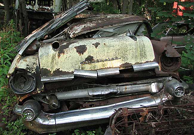

Hier mal paar schöne "Rostkübel" für die Inspiration
Also, ich freu mich auf Dein Projekt
Viele Grüße :wink:
Michi
Vielen dank dafür. Vorbildphotos finden sich sich reichlich im www. Wobei ich euch um Hilfe bitte, ist die Technik.

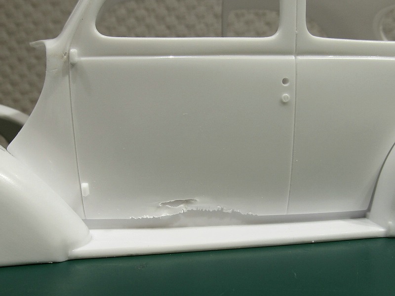

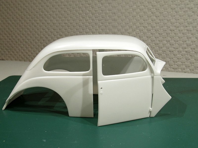

Ich habe angefangen die Karosserie zu entgraten und zu verschleifen. Natürlich darf das Vertiefen der Karosseriespalte nicht fehlen
Auf der Beifahrerseite war ich mit dem Skalpellrücken wohl etwas übermotiviert. Was soll’s, ist sie eben offen. Auf den meisten Bildern von Autowracks ist irgendeine Tür oder Haube offen
Sehr weit offen stehen braucht sie gar nicht. Ich denke, so im angelehnten Zustand wird sie sich wieder finden

Jetzt ist es an der Zeit, das auch mal was kaputt gemacht wird:
Irgendjemand hat irgendwann mal die Fahrertür wutentbrannt aufgemacht und ist gegen einen grossen Stein gestoßen. Dann hat er sich wieder ins Auto gesetzt und die Tür ist auf den Stein aufgesessen, trotzdem zu gemacht. Siehste . . .
Ach ja, dann war da noch dieses Scheunentor, was echt nicht breit genug war
Da konnte keiner was zu sagen, wollte keiner gewesen sein

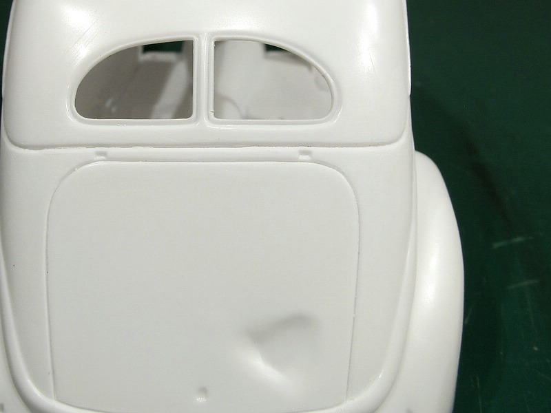

Und dann war da noch der Zahn der Zeit, der an dem kleinen Ford nagte. Erst noch nicht so doll, . . .
. . . dann aber immer mehr. Das rechte Heckfenster ist verlustig gegangen und die Dichtung hat’s dann auch nicht mehr gehalten ( folgt später runterhängend )
Den Scheinwerfer vorne links konnte wohl mal jemand gebrauchen
Ach ja, bevor ich es vergesse, alle "Blechschäden" habe ich von innen mittels eines Walzenschleifers maschinell hergestellt. Durch die entstehende Wärme beim Schleifen, ist das Material irgendwann so weich, dass die Schäden ganz leicht zu machen sind

Gibt es ein reales Vorbild für die zahlreichen Beschädigungen am Modell nach denen gearbeitet wird?
EIN reales Vorbild nicht. Im Grunde mach ich die Schäden nach Lust und Laune. Allerdings versuche ich, sie so realistisch, wie möglich darzustellen. Viele Bilder mit verrosteten Fahrzeugen, die auch noch Blechschäden aufweisen habe ich gar nicht gefunden. Üblicherweise sind die Fahrzeuge zwar ordentlich rostig, aber leichte Blechschäden sind da eher selten zu finden. Dann schon eher grosse Schäden, wie z.B. durch Überschläge usw. Soweit wollte ich dann aber doch nicht gehen, zumal Überschlagschäden - so stelle ich mir vor - gar nicht so leicht realistisch nachzubilden sind
Hier mal ein Beispiel für einen totalen Schaden
Vorne rechts ist eine "schöne" Beule, daran hab ich mich z.B. auch orientiert
Und noch ein eingedrückter Grill
