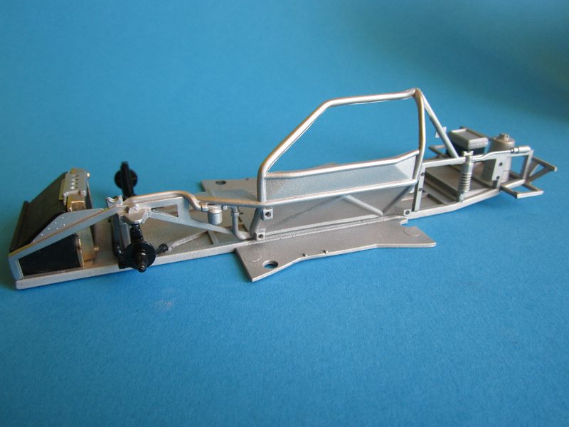

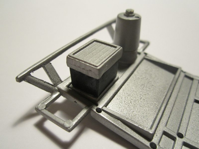

Als erstes habe ich die Bodenplatte laut Bauanleitung in Aluminium von ModelMaster gebrusht.

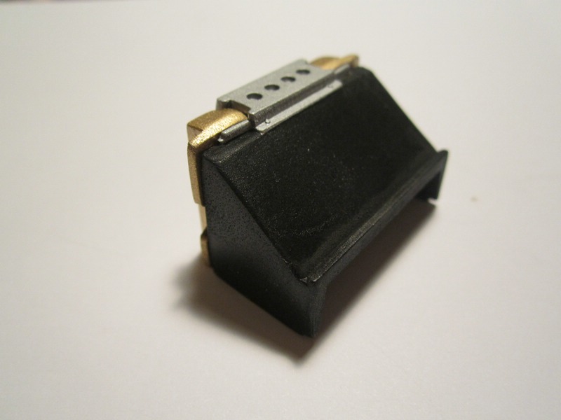

Die Batterie ist schwarz und aluminiumfarben und wurde mit der Bodenplatte verklebt.
Danach habe ich mich dem Lüfter (?) zugewandt. Er wurde schwarz, aluminium und gold, so wie in der Bauanleitung angegeben.
Zum Schluss schon mal ein Bild von der Karosserie, nachdem ich sie erst mal grob geschliffen habe und alle Trennnähte entfernt habe. Nun warte ich auf meine bestellte Alclad-Grundierung, um an ihr weiter zu arbeiten.

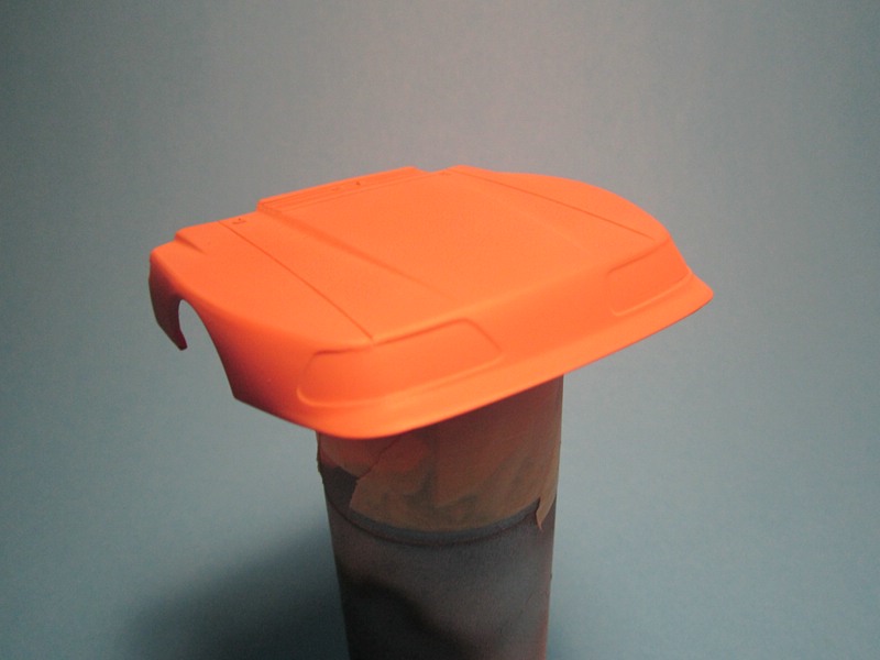

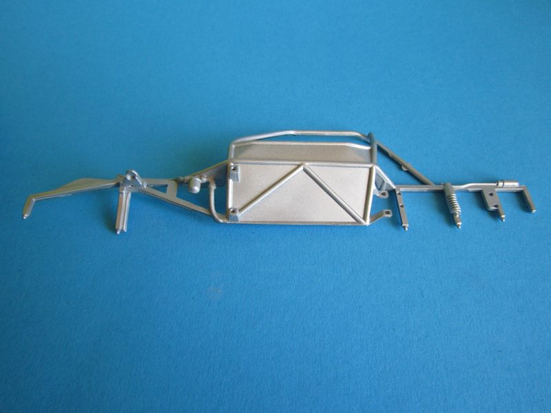

Heute ging es mal wieder etwas weiter. Ich habe die bestellte Alclad-Grundierung endlich bekommen und gleich mal ausprobiert. Funktioniert super, und verbirgt auch kleine Kratzer etc.
(Bitte nicht über die Farbe wundern! Die Grundierung ist eigentlich grau und der Hintergrund hellblau, irgendwas ist mit der Kamera. Da muss ich noch mal was umstellen.)
Das wars erstmal, bis zum nächsten Mal :wink:

Samstag, 8. September 2012, 23:16
"Negativ"einstellung bei der Kamera?
Hi Clemens :wink:
erkläre mir mal, warum Alclad Grundierung?!? Was ist so besonderes daran?
Den Mustang finde ich cool. Erinnert mich an meinen 7-Eleven-Mustang, den ich in grauer Vorzeit mal gebaut habe. Dürfte der selbe Kit sein, wahrscheinlich nur die Karosserie geändert. Naja, ich werde es sehen, wenn es weiter geht ;)
Ich habe sie günstig bekommen und wollte sie mal ausprobieren, weil ich mal ne Grundierung mit der Airbrush aufbringen wollte. Und alle bisherigen (Revell, Humbrol) waren nicht so das Gelbe vom Ei. Aber die Alclad hält sehr gut auf dem Plastik, lässt sich super verarbeiten und deckt schön.

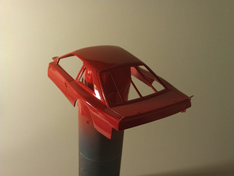

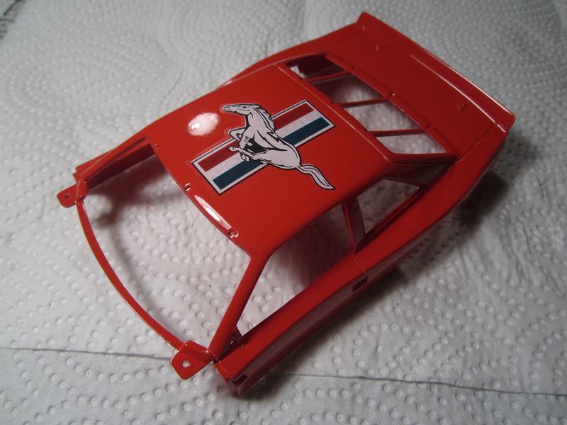

So, heute gibt es wieder ein Update, welches mich allerdings etwas zurück wirft :D

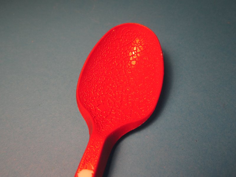

Zuerst habe ich die Karosserie in "Ferrari-Rot" von Revell Email Color Airbrush gesprüht. Irgendwie bekomme ich mit der Gun einfach keine glänzenden Lacke hin :bang: Ich weiß nicht wie ihr das macht :nixweis:
So weit, so gut. Heute wollte ich klarlacken, mit Tamiya aus der Dose. Ich habe es aber lieber erst mal auf einem Probestück probiert, denn ganz wohl war mir dabei nicht, man hat ja schon einiges grausiges gesehen. So sah das Probestück danach aus:
Dann habe ich mir gedacht, mit Dupli Color Klarlack aus der Dose dürfte es keine Probleme geben. Also einfach fröhlich auf die Motorhaube gesprüht, sah am Anfang auch ganz gut aus. Trocknen gelassen, als ich wiederkam das gleiche Ergebnis wie beim Tamiya Lack:
Also wandert die Karosserie die Tage ins Dowanol-Bad :D Und ich bleibe lieber bei einem System: Tamiya Grundierung - Tamiya Lack - Tamiya Klarlack. Damit hatte ich noch nie Probleme. Nur teuer ist es... Aber was tut man nicht für ein schönes Modell ;)
Ich hoffe nur, dass der Klarlack nachher nicht die Decals angreift... :rrr:
Donnerstag, 27. September 2012, 18:32
Hi Clemens
Na, da brennt aber der Baum!
Kleiner tip:
Revell-enamel- Lacke sind Kunstharzlacke.
Tamiya und Duplicolor sind und der Regel Acryllacke!
Das kann sich nicht vertragen!
Beim lackieren am besten IMMER ein System verwenden!
Auch wenn du in nem anderen Tread mal geschrieben hast, dass
Revell/Tamiya- Kombi funktionierte.
Wenn Kunstharzlacke lang genug trocknen, können sie sich mit anderen
Lacken Vertragen.
Muss aber nicht! Ist immer heikel...
Merke: Acryl zu Acryl , Kunstharz zu Kunstharz.
Nagellacke auch nur untereinander verarbeiten, da meist Nitrozellulose.
Viel Glück bei dem nachsten Versuch.
Gruß Patrick
PS: bin gelernter Lackierer...:-)
  • »Clemi« ist der Autor dieses Themas
Beiträge: 2 787
Realname: Clemens
Wohnort: Thüringen
Donnerstag, 27. September 2012, 19:16
Ok danke für die Erläuterung ;)
Ja bei mir hat es schon mal geklappt, Tamiya Klarlack auf Revell Emaillack. Allerdings war der schon drei Wochen oder so trocken.
Naja, aus Fehlern lernt man und mich stört es nicht, da der Revell Lack eh nicht perfekt geworden ist.
Lackierer bist du? Hmm, da fallen mir doch bestimmt ab und zu ein paar Fragen an dich ein ;)
Donnerstag, 27. September 2012, 19:51
Hallo Clemens,
das sieht ja echt sch... aus.
Auszug aus einer Tamiya Bauanleitung "Porsche Carrera GT"
neben dem Schrieb waren noch die Farben in ihren Behältnissen in Reihenfolge abgebildet (habe ich leider nicht mehr)
Grundierung
TS-Spray
Acryl (Tamiya, Revell, Gunze)
Email (Kunstharzlack)
diese Reihenfolge funktioniert immer.
Wenn es Tamiya TS-13 sein soll, mit Sicherheit. :du:
Revell schreibt auf seiner Seite
Nach eingehaltenen Trocknungszeiten
können die Aqua Color und Email
Color Farben übereinander lackiert, aber
nicht untereinander gemischt werden.
das bezieht sich aber nur auf die neuen Email-Farben von Revell
Du kannst alternativ auch auf 2K Klarlack von Mipa oder Standox oder..... zurückgreifen, bei richtiger Anwendung greift dieser die Decals nicht an und wird glatt wie ein Kinder..... . Aber nicht auf Email-Farben, dass kann, muss aber nicht, funktionieren.
Meine Maoam Corvette habe ich mit Standox Klar gelackt, da ist nix poliert. (ist zwar etwas teurer aber wenn ich bedenke wieviel schleif und polier Zeit ich dadurch gespart habe, da brauche ich kein Wort mehr drüber zu verlieren)
Gruß :wink:
Rainer
„Zwei Dinge sind unendlich, das Universum und die menschliche Dummheit, aber bei dem Universum bin ich mir noch nicht ganz sicher.“ Albert Einstein
:prost:
Porsche Boxter
Lancia Repsol
Beiträge: 2 787
Realname: Clemens
Wohnort: Thüringen
Donnerstag, 27. September 2012, 19:57
Ok, abgespeichert, mache ich nie wieder ;) Danke :ok:
Das ist jetzt für mich nicht weiter tragisch, dann entlacke ich ihn eben und lackiere neu. Hab ja Zeit ;) Bloß mit den Decals... Wenn man es vorsichtig macht, soll der Tamiya TS-13-Lack ja auch mit den Decals verträglich sein, und beim letzten Auto hatte ich auch keine Probleme... aber das waren nur kleine Embleme, die als Decals ausgeführt waren, und keine großflächigen Beschriftungen und Werbungen. Da hab ich grad echt Bauchschmerzen :S
Der Standox-Lack wird mit Airbrush verarbeitet, oder? Dann brauche ich den eigentlich auch nicht versuchen, denn ich bekomme generell keine Glanzlacke mit der Airbrush zum Glänzen :D Wird immer matt, keine Ahnung wieso.
Donnerstag, 27. September 2012, 20:18
Standox wird mit Airbrush verabeitet.
Tröstet es dich ein weinig wenn ich dir erzähle dass ich nur mit diesem Lack ein von Beginn an gutes Finish hinbekommen habe.
Alle Anderen Klarlacke ob TS-13 (aus der Dose, oder mit Airbrush), Revell Email, Tamiya Acryl, hatten bei mit eine leichte Orangenhaut, waren leicht matt wie bei dir.....
ich musste alles mühsam schleifen und polieren, auch der Lack meines jetzigen Porsche hat mich viel Mühe und Zeit gekostet.
Wenn irgendwo bei dir in der Nähe ein Autolacker ist, oder eine Autoreparatur Werkstatt, frag doch mal nett nach ob die dir ein wenig abfüllen können.
Gruß :wink:
Rainer
:prost:
Porsche Boxter
Lancia Repsol
Beiträge: 2 787
Realname: Clemens
Wohnort: Thüringen
Donnerstag, 27. September 2012, 20:29
Ok. Ja das tröstet mich, dann kann es ja mal einen Versuch wert sein ;)
Lackierereien gibt es hier viele, ich kann ja mal rumgehen und fragen. Danke für den Tipp :tanz:

Freitag, 12. Oktober 2012, 22:56

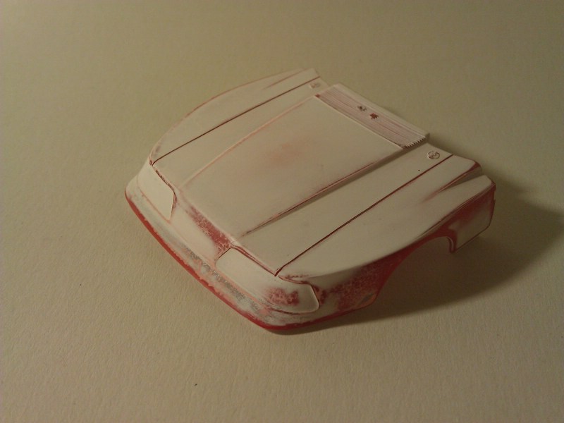

Leider ist beim Mustang noch nicht viel passiert, das tut mir Leid. Irgendwie hatte ich in letzter Zeit entweder nicht die Zeit oder Muße dazu (und wird auch erstmal nicht besser - Berufsschule, Lehrgang plus Nachmittags Fahrschule,...), aber ich baue immer Stück für Stück.
Die Karosserie bekam ein Bad im Dowanol und wurde ordentlich geschliffen. Danach kam eine Schicht Grundierung drauf. Diese wird nochmal nass geschliffen und nochmal grundiert, danach kommt Farbe (die Motorhaube habe ich hier schon mal angefangen zu schleifen, da es ziemlich starke Kratzer und Einschlüsse gab).

Weiter gehts.
Die Karosserie wurde lackiert und geklarlackt, die Motorhaube nass geschliffen. Als nächstes wird sie grundiert, lackiert und geklarlackt, dann kommen die Decals.

Hallo Ernst!
Ja, tut mir Leid wegen den schlechten Fotos, ich habe gestern Nachmittag lackiert und wollte nach dem Trocknen noch den Erfolg zeigen, da war es aber schon dunkel. Außerdem muss ich für meine Kamera noch das Display bestellen, daher kann ich nur Fotos mit dem Handy machen. Heute hatte ich keine Zeit, ich versuche morgen bessere Fotos zu machen.
Der Lack ist noch nicht perfekt, er wird noch nass geschliffen bzw. poliert, danach kommen Decals, noch mal Klarlack, schleifen, polieren, evt. wachsen... Mal schauen ;)
Die Haube wurde heute grundiert, morgen kommt die Farbe... ja ich hoffe auch dass man keinen Farbunterschied sieht. Nochmal entlacken möchte ich das Ding nicht :nixweis:

Es geht etwas weiter. Ich habe angefangen, die Decals aufzubringen, aber die reißen sehr schnell ein und sind sehr starr. Mein Decal-Soft ist schon fast alle... :motz: Außerdem sind sie hinten mit einem weißlichen Film belegt, wenn ich sie vom Trägerpapier löse. Auf dem Modell sieht man es nicht mehr ganz so sehr, vielleicht verschwindet es ja ganz wenn Klarlack drauf ist.
Die Motorhaube:
Hier sieht man gut den weißlichen Belag.
Die Karosserie, hier habe ich erst das Decal auf dem Dach aufgebracht.
Dieses ist natürlich auch gerissen, sieht man hier sehr gut. Wahrscheinlich werde ich da noch mit weißer Farbe drüber gehen.
