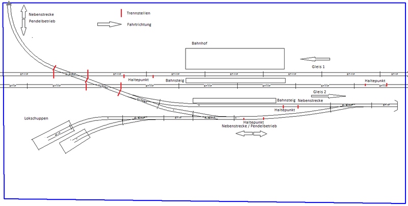

Entschieden habe ich mich für Peco Code 55 gefahren werden soll Analog mit Pendelzugautomatick - Nebenstrecke und die Huptstrecke- Automatisch oder Manuel (Schaltbar)
Hier kommt auch schon meine erste Frage.
Ich habe wie gesagt bei meinem ersten Versuch einen Fehler in der Planug gehabt und möchte Euch jetzt Fragen ob dar Plan so richtig ist oder was ich da noch ändarn muss.
Die Nebenstreck überquert die Hauptstrecke an der Stelle möchte ich die Stromzufuhr an- und abschalten was ich mit Relays schalten werde (schaltung ist bereits fertig) Gleis 1 und 2 werden an den im Plan rot gekenzeichneten Stellen unterbochen und die Nebenstrecke
durchgeschaltet.
Passen die Trennstellen so?
![](index.php?page=Attachment&attachmentID=226645&embedded=1)
Was meint Ihr?
LG Jörg
