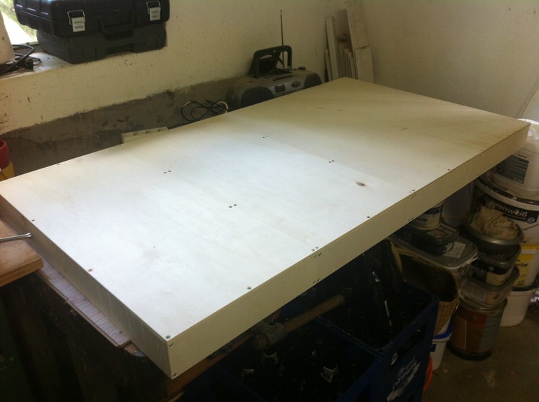

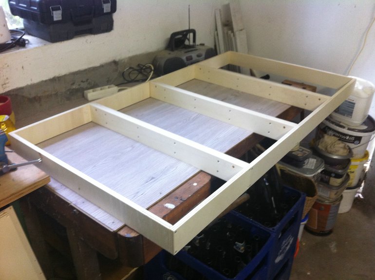

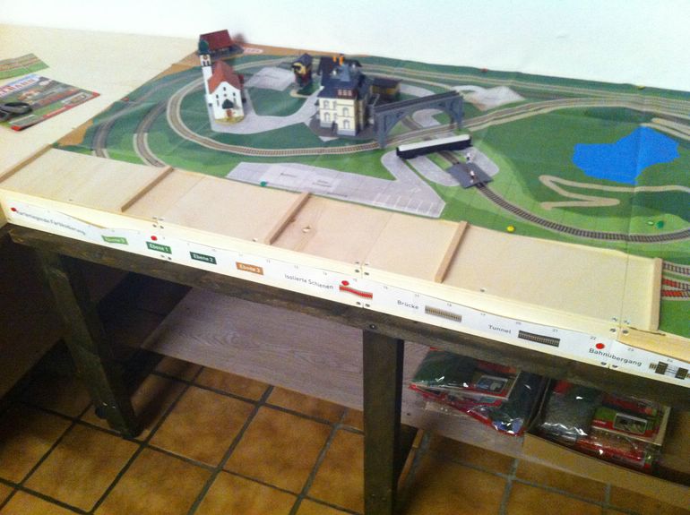

Zunächst war die Grundplatte an der Reihe. Die gab es als Komplettbausatz in der
Größe 1,48 x 0,8 m zu kaufen.
Hier mal die Einzelteile.

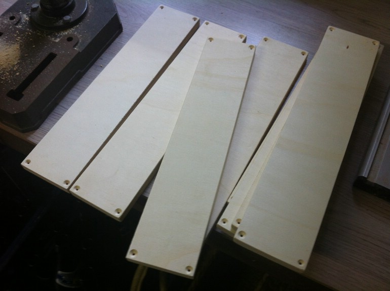

Zuerst wurden in die kurzen Teile Löcher vorgebohrt und gesenkt.

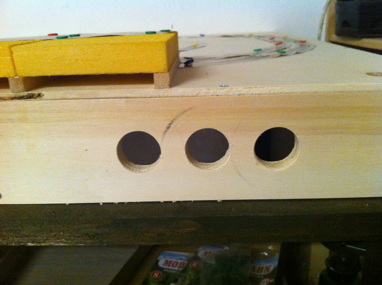

Auch in die langen Teile wurden Löcher vorgebohrt. Sowie links und rechts 10mm
Löcher für die spätere Verkabelung.
Anschließend wurden die kurzen und langen Teile zu einem Kasten verschraubt.
So entstanden 4 Kästen die zusammen geschraubt wurden.
Danach habe ich dann die Abdeckplatten aufgeschraubt. Und fertig war die Grundplatte.
Da ich aber später noch eine Erweiterung der Anlage plane habe ich den Bausatz zwei mal gebaut.
Nachdem ich dann die Unterkonstruktion gebaut habe, genaue Erstellung spare ich mir mal,
konnten die Grundplatten auf den Unterkonstruktionen gelegt werden. Sie sollen später mal miteinander
verschraubt werden, aber nicht mit dem Unterbau, um die Platten noch anheben zu können.

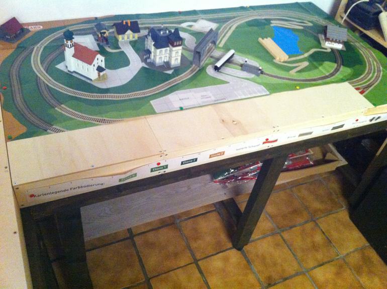

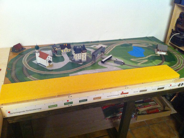

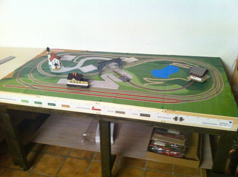

Hier ein Bild mit dem Standort in meinem Keller.

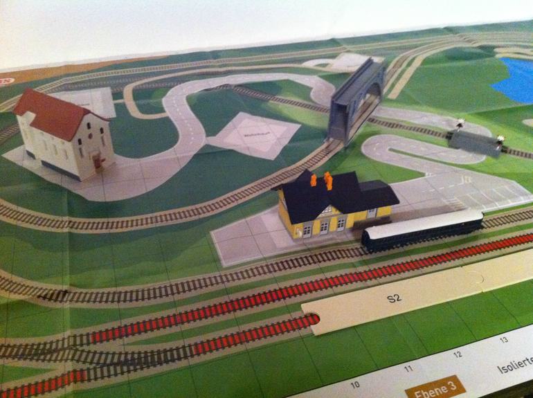

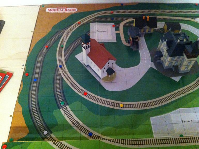

Hier noch mal ein Foto eines beiliegenden Posters, wie die Anlage später mal aussehen soll.
Dann noch ein Foto des aufgelegten Gleisplanes in Originalgröße. Es sollen ca. 11m Gleise
auf 4 Ebenen verlegt werden.
Und zum Schluss noch mal ein Gesamtbild.

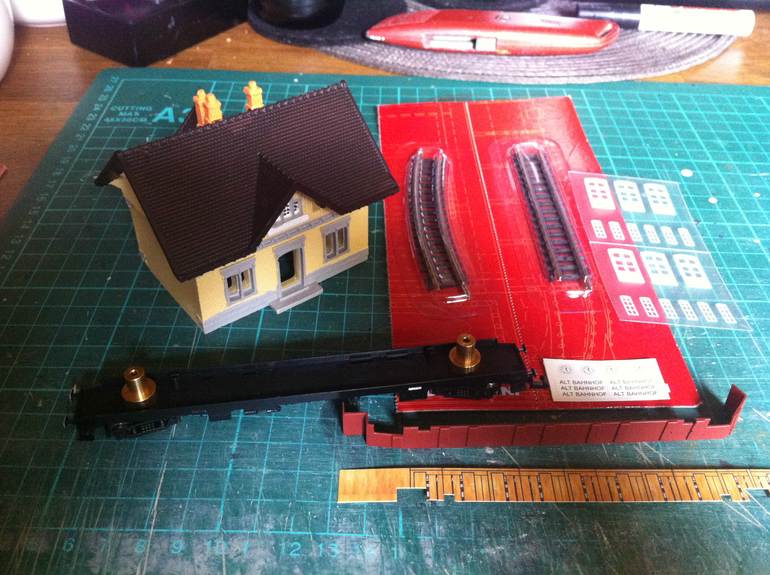

In Ausgabe 2 sind folgende Teile enthalten: 2 Gleise, das Bahnhofsgebäude mit Folie der Fenster,
das Untergestell des Waggons und das Innenleben des Waggons.
Hier die Fotos nachdem die Fenster in das Bahnhofsgebäude geklebt wurden,
Und hier die Fotos vom Güterschuppen, nachdem die Türen eingeklebt wurden.
Und hier ein Foto, wo die beiden Teile später einmal stehen sollen.

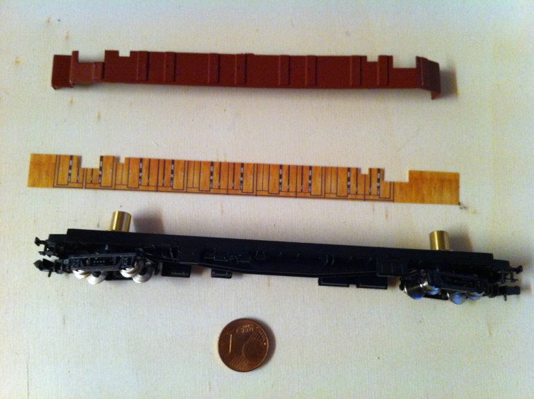

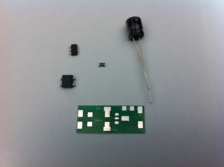

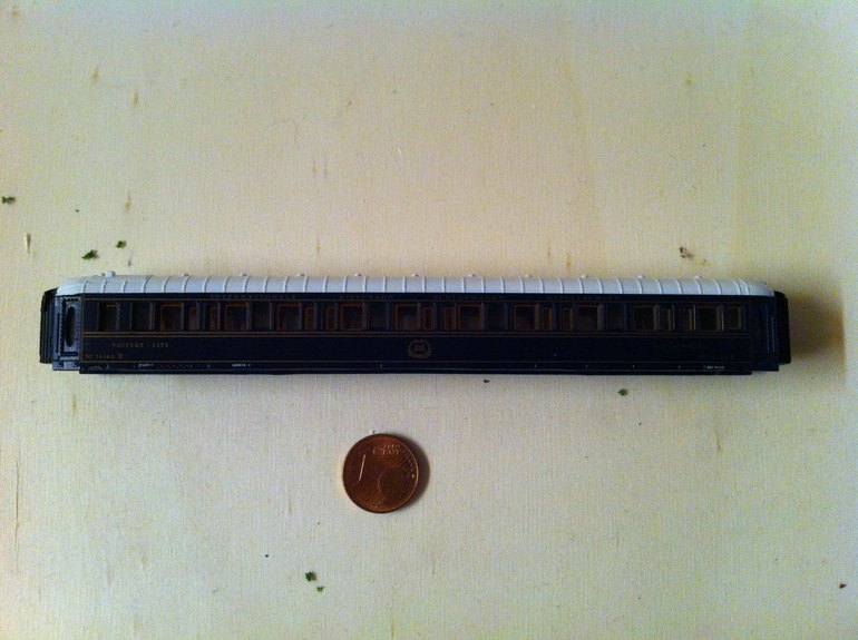

Als nächstes wird der Waggon zusammengebaut. Da ich aber in den Waggons eine Beleuchtung einbauen will,
habe ich mir ein Set über das Internet bestellt um die Wagen im Betrieb beleuchtet zu haben.
Zu erst mal die Einzelteile mitsamt der Platine.
Zusammengelötet sieht es dann wie folgt aus. Dazu muss ich sagen das man es bestimmt sauberer hinbekommt,
aber ich bin nun mal kein Profi in Sachen löten.

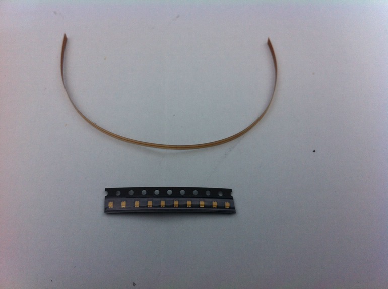

Hier noch ein Bild vom Flexstreifen und den 10 LED`s. Die habe ich dann auf den Streifen gelötet.

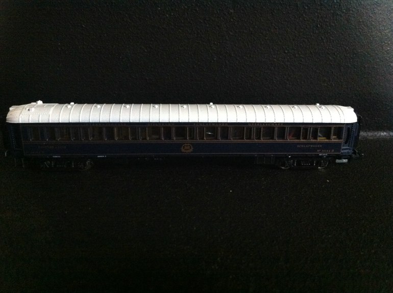

Nachdem dann der Waggon zusammengebaut war, hier mal ein Foto, wie er dann aussieht.
Und jetzt ein Foto mit Beleuchtung. Hurra, es hat geklappt,

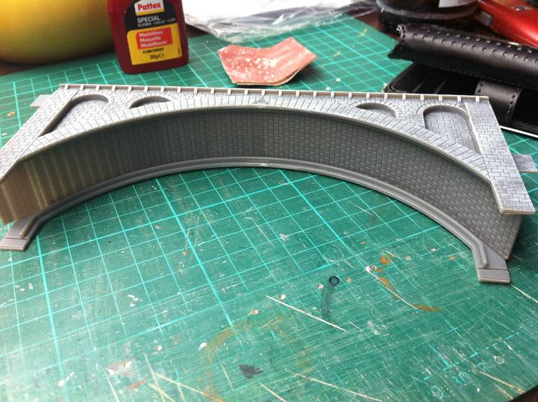

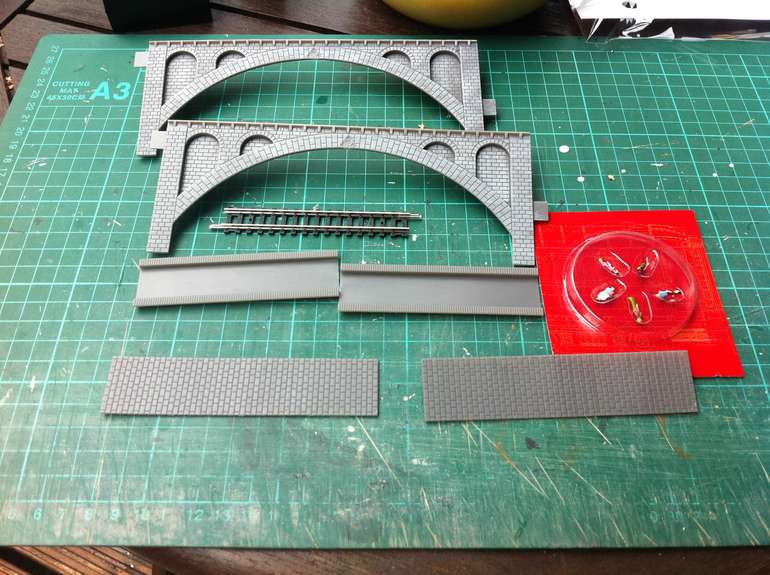

Hier die Teile von Ausgabe 3: 1 gerades Gleis, 5 Fahrgastfiguren und die Teile der Brücke.
Zu erst wurden die beiden Bogenteile verleimt.
Dann die beiden Teile mit der Steinoptik eingeschoben.
Und zum Schluss die beiden Teile der Fahrbahn eingeschoben. Damit ist die Brücke erst mal fertig.

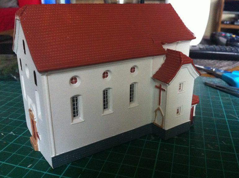

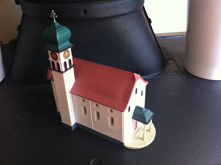

Weiter geht es mit Ausgabe 5, mit den folgenden Teilen: 5 Bäume und das Kirchenschiff mit Fenster.
Hier ein Foto nachdem die Fenster ausgeschnitten und eingeklebt wurden.

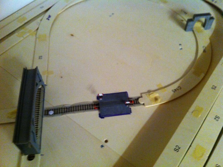

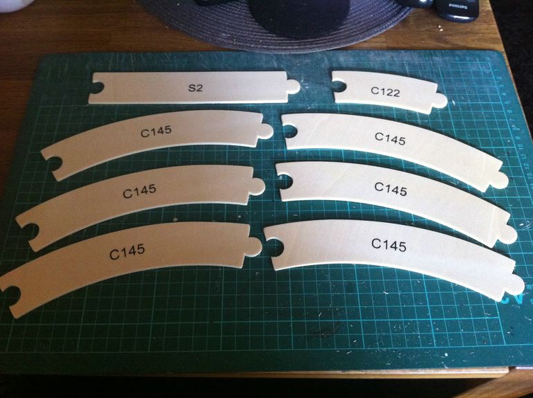

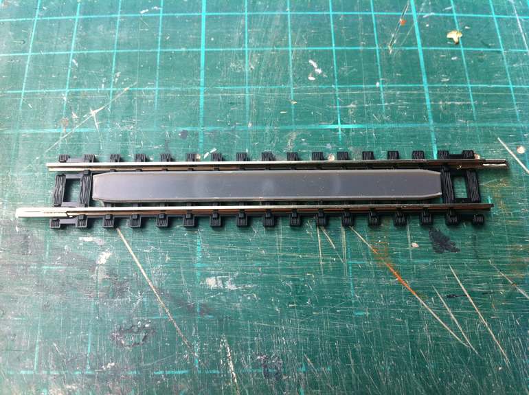

In Ausgabe 6 finden sich 14 gerade Gleisunterlagen aus 3mm Sperrholz. Die sollen
mehr Festigkeit geben und später mit Gleisschotter abgedeckt werden.
Zum Abschluss für heute noch ein Foto mit den zuvor zusammengebauten Teilen auf der Grundplatte.

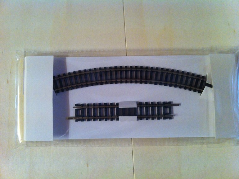

Weiter geht es mit Ausgabe 7. Dabei waren diesmal 4 gerade Gleise.

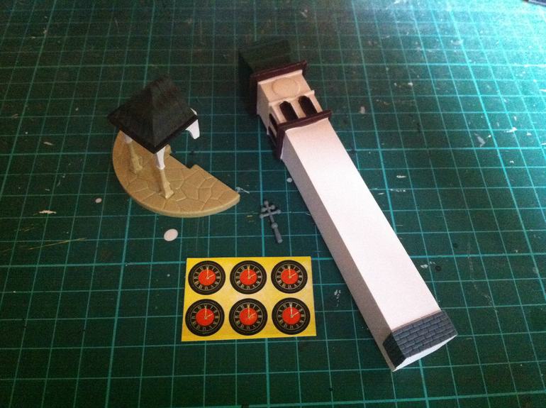

Die Bauteile in Ausgabe 8: Kirchturm mit Zifferblätter und Kreuz sowie der Vorbau.
Alles angebracht und Turm mit dem Schiff verklebt sieht dann so aus.

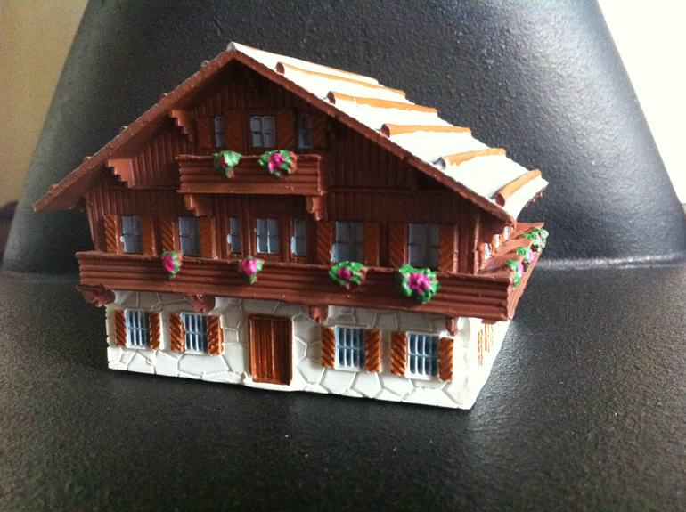

Ausgabe 12: Alpen-Chalet

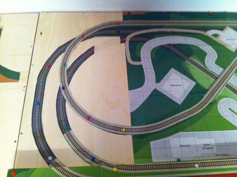

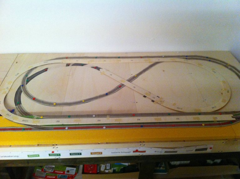

Und dann ging es an die Grundplatte. Dazu mussten am 1:1 Plan die Ränder abgeschnitten
werden und der Plan anschließend mit Heftzwecken auf der Grundplatte befestigt werden.
In Ausgabe 13 waren 2 Bogengleise.

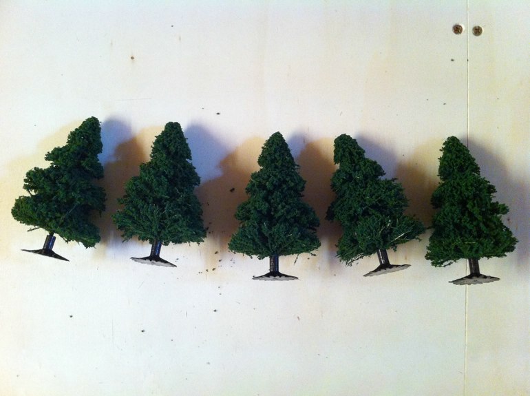

die Häuser sehen ja ganz manierlich aus, aber der Laubbäume geht ja gar nicht. :thumbdown: Den solltest Du nicht verwenden.

Ja, stimmt der Baum ist wirklich nicht der Kracher.
Die Nadelbäume dagegen sehen nicht so schlecht aus.
Aber bis die Bäume an die Reihe kommen dauert es
ja noch. Da hab ich ja noch Zeit.

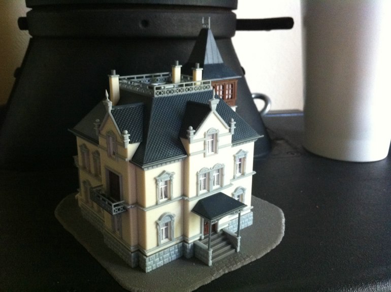

Da die letzten Tage so ein schönes Wetter war, und ich keine Lust hatte
im Keller zu basteln, habe ich drei Nachmittage im Garten verbracht und von Faller
einen Bausatz einer Villa gebaut. Ob die Villa auf die Hauptplatte, oder auf
die geplante Erweiterung kommt weiß ich aber noch nicht.
Hier mal ein paar Bilder der Villa.

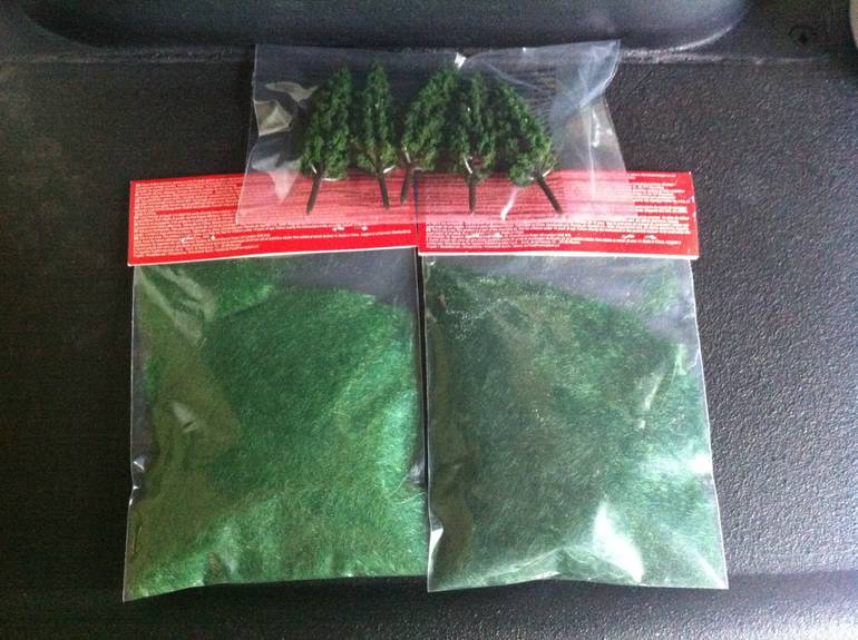

Und weiter geht es mit Ausgabe 15. Hier die beigelegten Teile. Streugras hell und dunkel, sowie 5 Bäume.

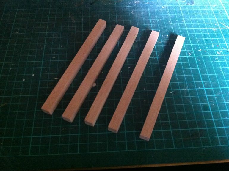

Als nächstes wurden aus 10 x 10mm Leisten 5 Abschnitte a 15cm angefertigt. Mehr war in der Ausgabe
nicht zu tun.

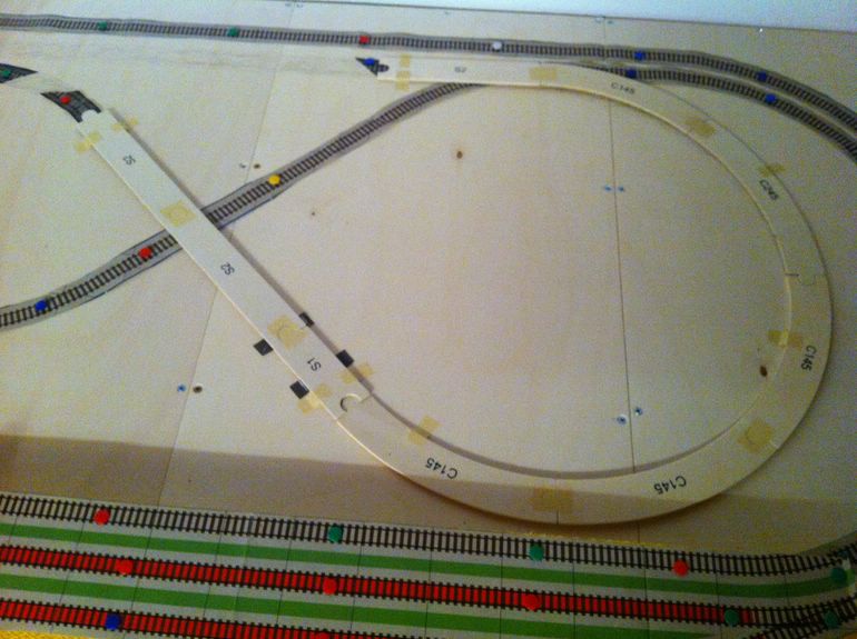

Dafür ging es auf der Grundplatte weiter. Ein Stück des Gleisplans von 15 x 115cm wurde ausgeschnitten.
Dann wurden die vorher angefertigten 15cm Leisten in gleichmäßigen Abständen aufgeleimt.
Weiter geht es mit Ausgabe 17. Mit dabei, 5 Bäume und Gleisschotter.
Aus einer Styrodorplatte, 2cm Stärke, wurde ein passendes Stück ausgeschnitten und auf die Leisten geleimt.
So entstand eine flächige Erhöhung von 3cm.
Dann wurde das abgeschnittene Teil des Gleisplans mit Heftzwecken wieder angebracht.

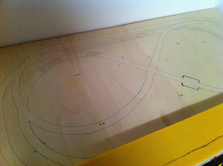

Dann ging es auf der Grundplatte weiter. Es sollten die Landschaftsteile
zwischen den Gleisen ausgeschnitten werden. Die ausgeschnittenen Teile
werden aber später noch gebraucht. Dort wo Gleise mit weggeschnitten wurden,
habe ich die freien Stellen mit Bleistift nachgezeichnet und schraffiert.
Hier der erste Bereich auf der linken Seite.

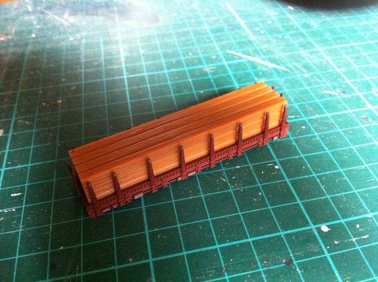

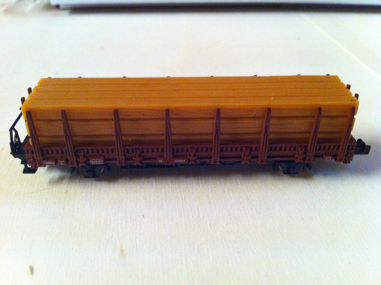

Weiter geht es mit Ausgabe 19. Diesmal dabei, ein Oberteil eines Rungenwagens.
Auf der Grundplatte war dann der vordere, erhöhte Bereich mit freischneiden dran.
Hier das Foto.

Auf der Grundplatte wurde diesmal der Bahnhofsbereich weggeschnitten.
Weiter mit Ausgabe 21. Das Unterteil des Rungenwagens war dabei gelegt.
Unter- und Oberteil zusammenbebaut sieht dann so aus.
Auf der Grundplatte wurde dann der obere, mittlere Teil frei geschnitten und
die fehlenden Gleise wieder nachgezeichnet.

Die Plastikladung Deines Rungenwagens ersetze bitte durch reale Holzbalken.
Dann noch ein bisschen Alterung an den Wagon und die Sache sollte passen.

Ja die Wagen sehen wirklich nicht super aus. Aber Momentan sammle ich die Wagen und Häuser
ja nur. Umbauten und Alterungen kann ich dann ja später auch noch machen. Auch wenn ich
mich in dieses Thema noch einarbeiten muss.

Für die Schalter, um Teilbereiche der Anlage stromlos zu schalten, habe ich an der rechten Seite des
Rahmens 3 runde Ausschnitte von 32mm Durchmesser ausgesägt. Die Abstände von der rechten
Seite des Rahmens sind 15, 20 und 25cm.
In der Ausgabe 24 gab es 5 große Bäume.

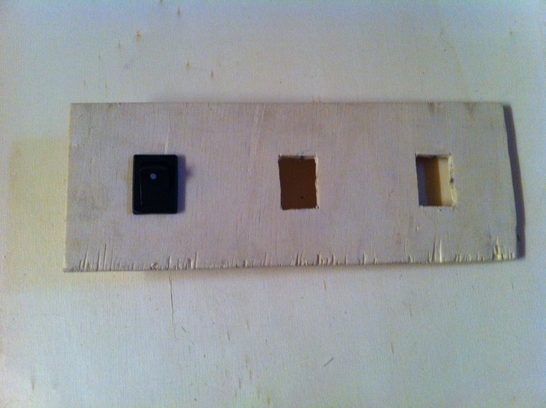

Als nächstes habe ich mir ein Brettchen von 16 x 6 cm aus 4mm Sperrholz angefertigt.
Dann 3 Ausschnitte für die Wippschalter ausgesägt. Auf dem Bild ist der erste Schalter
schon eingesetzt.
in der letzten Ausgabe 25 für heute gab es die letzten Gleisunterlagen ( sind jetzt komplett),
und 4 gerade Gleise.
Jetzt ging es an die Befestigung des Brettchens für die Schalter am Grundrahmen.
Dazu habe ich 6 Löcher a 2,5mm ins Brettchen gebohrt und mit passenden Schrauben bestückt.
Dann wurde das Brettchen von innen am Grundrahmen angeschraubt. Man hätte es auch von außen
anbringen können, aber von innen fand ich es schöner.

aber Deine Bäume kommen zehn mal besser, wenn Du die Plaste Stämme und Wurzeln entfernst,
und Stämme aus echten Ästen baust. (Rinde unbedingt dran lassen).
Dann Löcher in die Platte gebohrt und den Baumstamm eingeklebt.
Nach Bedarf kannst Du ja dann noch Wurzeln imitieren.
Sonntag, 7. August 2016, 09:51
Hallo Ray,
gute Idee mit den Bäumen. :)
Werde ich wenn es soweit ist auf jeden Fall
ausprobieren.

Doch zunächst mal ein Bild von einer extra Zugabe.
Kiosk, Wartehäuschen, 2 Bänke und Figuren.
Ebenso war diesmal der Schienenreinigungswagen von Minitrix mit dabei.
Und hier jetzt die Teile zur Ausgabe 26: Tunnelportal und 4 Kühe.
Dann wurde mit dem Zusammenbau der Gleisunterlagen begonnen.
Als erstes sollten 3 Sektionen vorbereitet werden. Diese wurde mit Papierklebeband
gesichert,
und anschließen auf der Grundplatte, ebenfalls mit Klebeband gesichert.

In Ausgabe 29 waren dann 2 Bogengleise und ein gerades Gleis dabei.

Zunächst wieder die Bauteile der Ausgabe 30:
20 Bäume Höhe 40mm und ein gerades Gleis.
Die letzten Gleisunterlagen wurden zusammengesetzt und wieder
provisorisch auf der Grundplatte verlegt.
in der Ausgabe 31 war das Oberteil des nächsten Personenwagens.
Dann ging es weiter mit dem Anpassen der Gleisunterlagen.
Dazu mussten links und rechts vom vorderen, mittleren Gleis
zwei C222 Unterlagen gekürzt werden. Auf dem Bild mit Bleistift gekennzeichnet.
Nach dem Absägen konnten sie dann wieder verlegt werden. Zum Abschluss sollte
noch am vordersten Gleis auf der rechten Seite eine weitere C222 Unterlage angepasst werden,
damit dort später eine Weiche eingebaut werden kann. Hier noch ein Bild der rechten Seite
mit den beiden angepassten Teile.

In der Ausgabe 32 waren 1 x Streugras dunkel und 1 x Streugras hell sowie 5 Bäume a 58mm.
Weiter ging es auf der Grundplatte. Zuerst wurde der Standort des Bahnüberganges, der Brücke und der
4 Tunnelportale aufgezeichnet.
Als nächstes wurden alle Gleisunterlagen von der Grundplatte entfernt und zu 10 Abschnittsteilen mit einem
Tacker verbunden.

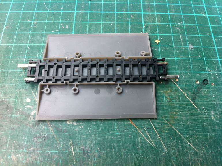

In der Ausgabe 33 war dann das Unterteil des zweiten Personenwaggons dabei.
Wie beim ersten Waggon habe ich auch wieder eine LED- Beleuchtung eingebaut. Hier ein Bild mit den 2 Waggons.
Dann sollten sämtliche Umrisse der Bahngleise mit einem Stift auf der Grundplatte aufgezeichnet werden.
Im Anschluss wurden dann die Papiergleise komplett entfernt.

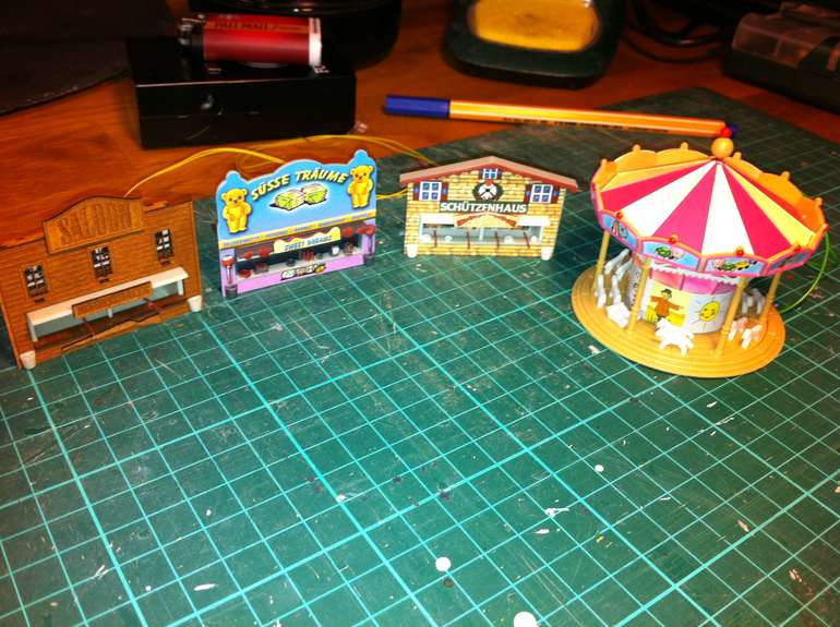

Da ich auf der Wiese vor dem See noch eine kleine Kirmes einbauen will habe ich mir von Faller einen Bausatz besorgt.
Folgende 4 Teile sind daraus entstanden. Der Aufbau auf der Platte dauert natürlich noch.
Und zum Schluss noch mal ein Bild mit allen 4 Teilen.
