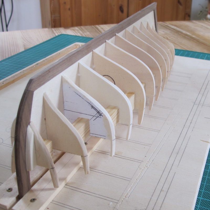

Aus Erfahrung mit der Corsaire von Occre wurden Kiel sowie vorder- und Achtersteven in Nussbaum nachgebaut:
Damit alles schön rechtwinklig und stabil wird, ist reichlich Holz zwischen den Spanten verbaut. Die Linien der Pläne von Soclaine weichen von denen der Association Cotre Corsaire ab. Die meisten Spanten wurden also angepasst oder neu gebaut. Die Planken sind klassisch mit Weißleim geklebt. Im oberen Bereich mit Hilfe von Klemmen, im unteren Bereich wurden sie angepinnt:

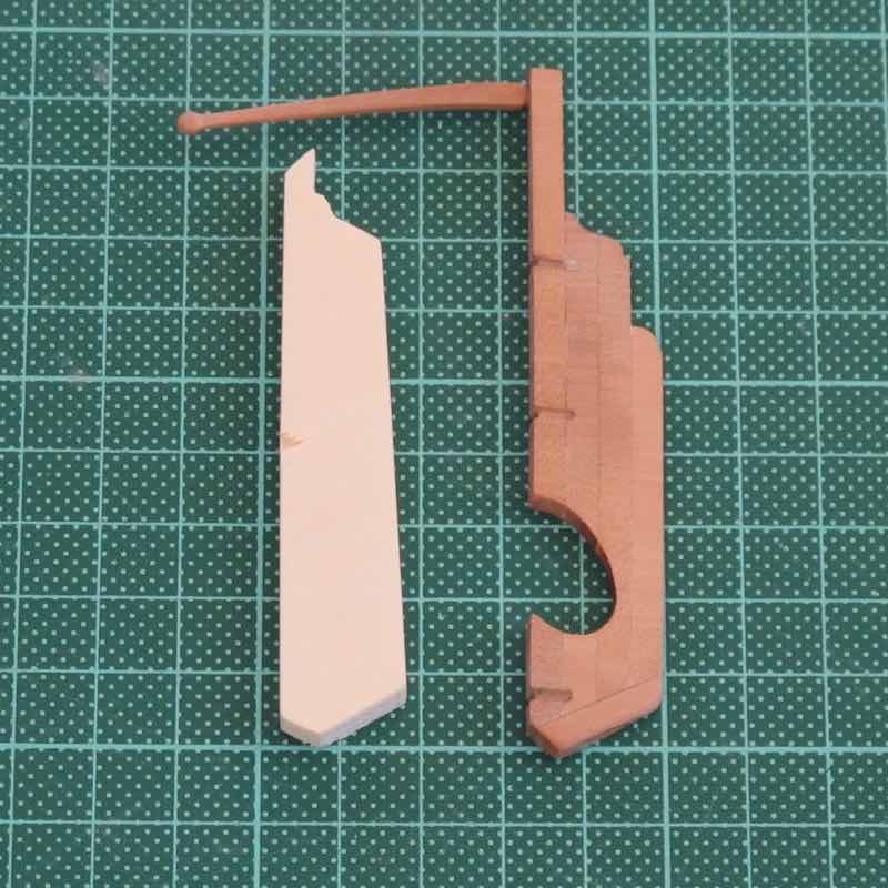

Das Ruder wurde 100 % gescratcht. Es entspricht den Originalplänen. Details wurden anhand von Fotos realisiert. Auf dem Foto sieht man das Ruder des Baukastens und den Nachbau aus Kirschholz:

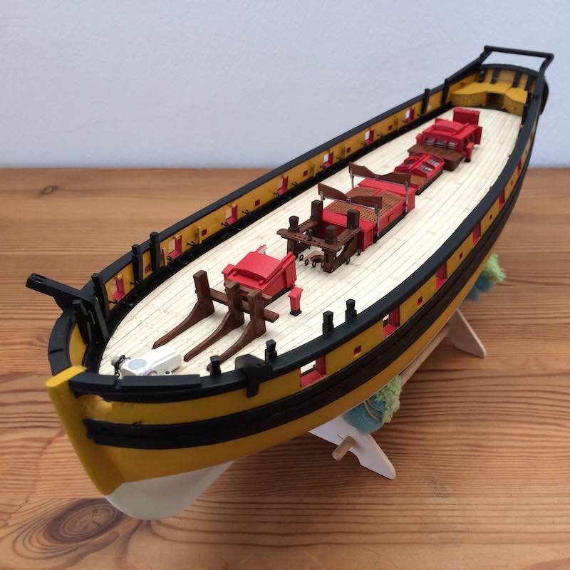

Der Rumpf wurde gespachtelt und grundiert, dann mittels Airbrush lackiert. Unterhalb der WL habe ich Weiss mit Gelb und Grau angemischt verwendet. Oberhalb der Wasserlinie wurde Gelb und Ocker im Verhältnis 1:2 verwendet. Alle Farben sind Acrylfarben von Humbrol. Reling, Leisten und Barkhölzer sind aus Kirschholz und Schwarz lackiert:

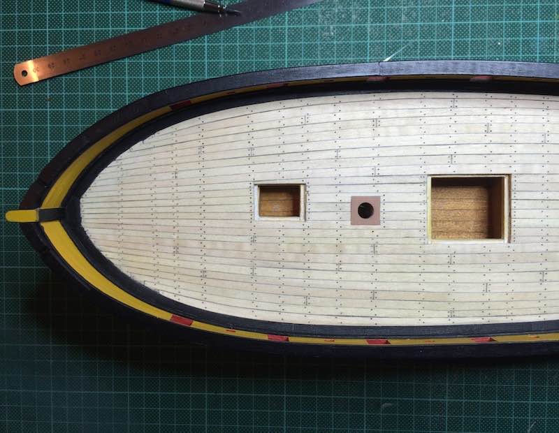

Für die Deckbeplankung habe ich Ahornleisten (1 mm dick) verwendet. Die Beplankng entspricht den Originalplänen. Die Fischungen sind etwas tricky aber für die ersten die ich gemacht habe find ich sie recht gut gelungen. Für die Nachbildung der Kalfaterung wurden die Leitenkanten mit weichem Bleistift gefärbt. Von allen Methoden fand ich diese die Beste. Leider ist es mir nicht gelungen, die Leisten mit rechtwinkliger Schnittkante zu schneiden. Dadurch wirkt die Kalfaterung unterschiedlich dick. Dadurch sieht die Beplankung sehr unruhig aus:

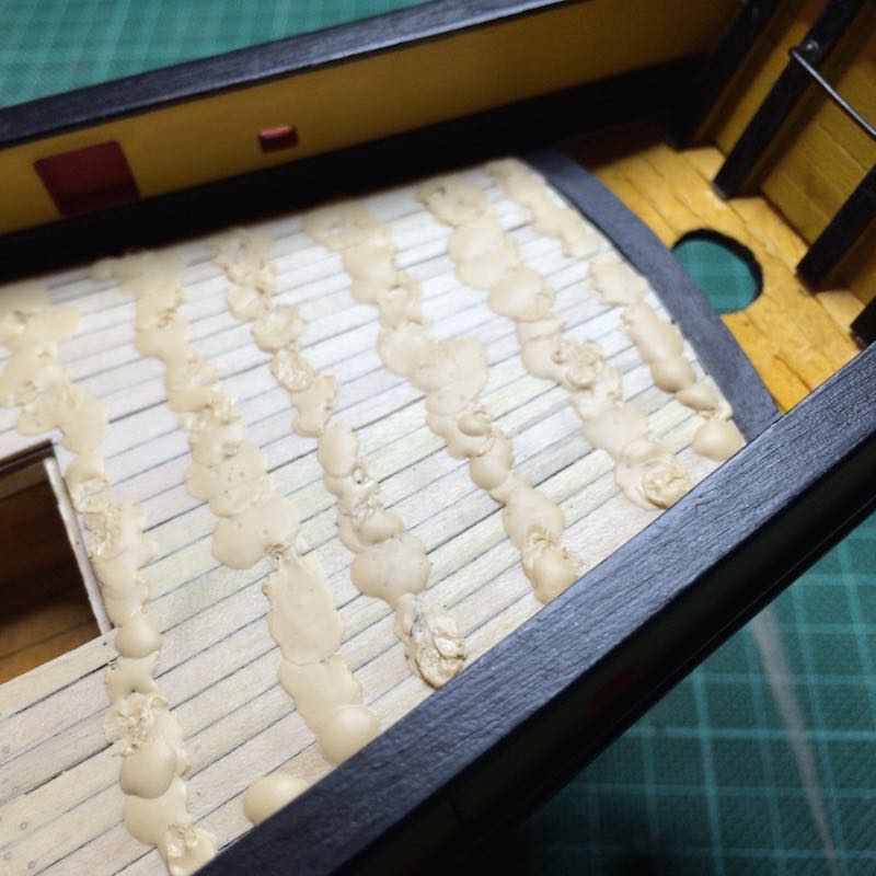

Für die Nachbildung der Dübel habe ich Wachs benutzt. Es hat den gleichen Farbton wie die Ahornleisten des Decks. Ich habe auch die Methode mit Zahnstochern versucht. Aber der Aufwand war mir einfach zu groß. Das Dübelschema entspricht den Originalplänen. Es sind über 1900 Dübelbohrungen. Jede Bohrung wurde vor dem Aufbringen des Wachses mit einer Nadel gerundet und mit einem weichen Bleistift "kalfatert". Das Wachs wurde dann vorsichtig abgeschabt und das Deck mit der Rückseite eines Topfreinigers gesäubert. Das Ergebnis kann sich (aus nächster Nähe) sehen lassen:

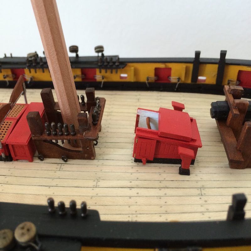

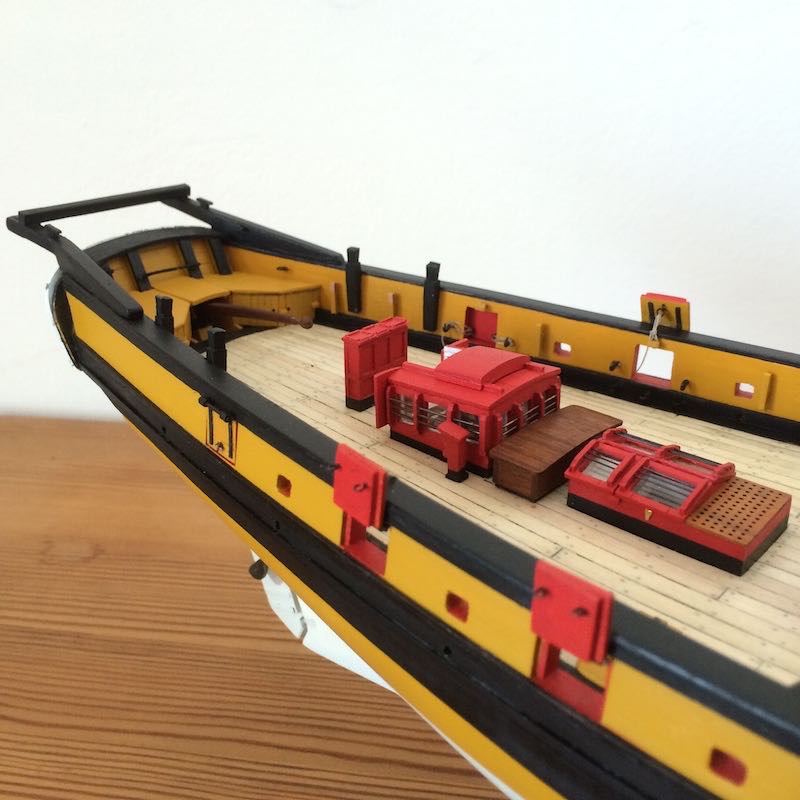

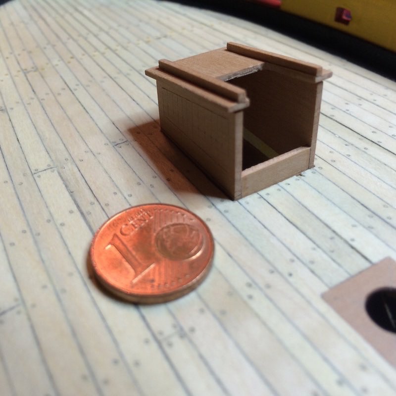

Nach dem Beplanken kamen die Deckaufbauten. Als Beispiel, hier der vordere Niedergang. Alle Aufbauten sind aus Kirschholz gefertigt:
Das Modell mit den fertigen Deckaufbauten. Die Niedergänge, Oberlichter und Belüftungsstutzen sind in Ferrarirot. Geduld und Beting für den Bugspriet sind in Eiche (mittel) gebeizt. Die Gitterstäbe vor den Fenstern des Oberlichts des Motorraums und des hinteren Niedergangs entstanden aus der G-Saite meiner Westerngitarre. Die Bootsklampen über dem Oberlicht des Passagierlogis entstanden aus einer Büroklammer, der Einfassung eines Teelichts und ein wenig Kirschholz. Auf diesen Bootsklampen kann im Original ein Schlauchboot gelagert werden.

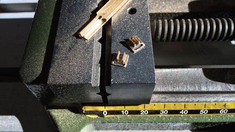

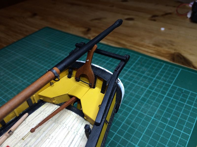

Die Renard hat 14 Stückpforten. Sie entstanden aus Kirschholz und Messing. Zum Biegen der Messingbeschläge habe ich mir eine Zange zurechtgefeilt. Für gleichmäßiges Bohren und Kleben wurden kleine Vorrichtungen angefertigt.

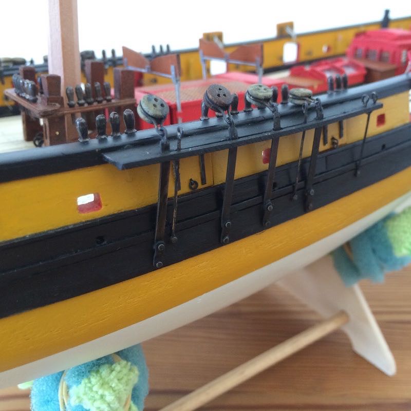

Nach den Stückpfortendeckeln wurden die Rüsten und Püttings angefertigt. Sie entstanden aus Kirschholz und Messing. Auch hier waren wieder kleine Vorrichtungen erforderlich. Alle Messingteile sind chemisch patiniert. Leider habe ich noch kein Mittel gefunden, mit dessen Wirkung ich zufrieden wäre. Probiert habe ich Patinierung von Tifoo und Messingfärber von Regner Dampftechnik. Die nächsten Bilder zeigen den aktuellen Bauzustand:

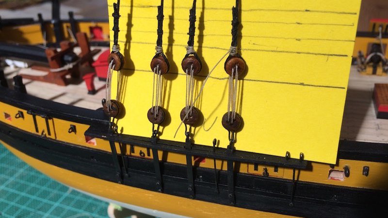

Als nächstes werden die vier Karronaden montiert und getakelt. Dann folgt der Anker und ein paar kleinere Details am Rumpf. Danach kommen Mast und Takelage (ohne Segel).

Da ich da eine Schraube sehe gehe ich davon aus dass Das Schiff ins Wasser kommt?
Vergrößerst Du das Ruderblatt noch?

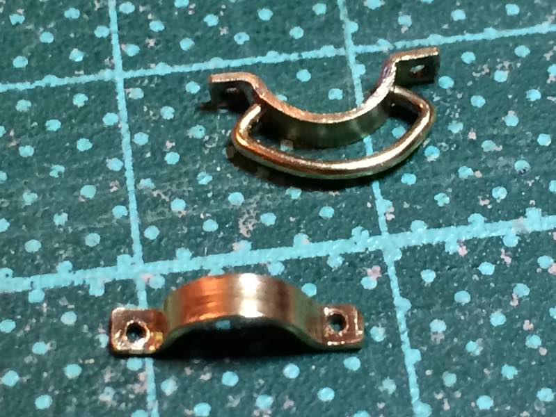

Um Messing zu schwärzen nehme ich diese Produkte und bin damit zufrieden.
Wichtig ist das Entfetten, sonst wird`s nix.

Das Modell ist nicht schwimmfähig. Es hat eine Schraube, weil
das Original (also die Replik von 1991) eine Schraube hat. Freut mich,
wenn es gefällt.
Sieht klasse aus :ok:
Hab ich mich verguggt, oder steht im vorderen Niedergang ein Feuerlöscher... :?:
Nein, nicht verguckt. Da hängt ein Feuerlöscher. Das Original ist halt Baujahr 1991.
index.php?page=Attachment&attachmentID=231759
Kaufen kann man es hier: https://www.waffenpflege-shop.de/bruenie…und-bronze.html
danke für den Link. Werde es be nächster Gelegenheit ausprobieren.

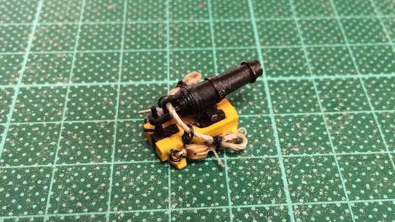

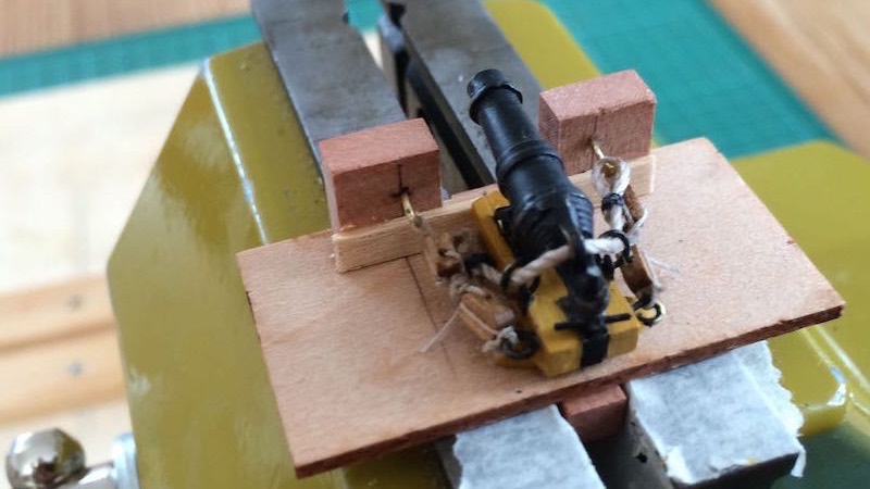

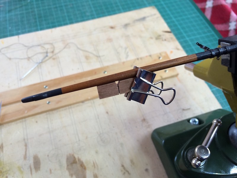

Die Renard hatte im Original von 1812 bis zu 14 Rohre als Bewaffnung. Die Replik, die ich ja baue, ist fast nur mit vier Karronaden zu sehen. Diese Karronaden enstanden aus Rundstäben aus Messing. Diese wurden auf der Drehmaschine eines Freundes in Form gebracht. Die Lafette ist aus Kirschholz gefertigt, die Beschlage sind aus Messingblech bzw. Messingdraht. Nach vier kleinen Geschützen kann ich nur all die Modellbauer bewundern, die ihre Linienschiffe mit stoischer Geduld aufs schwerste bewaffnen. Freunde, für mich wär das nix!

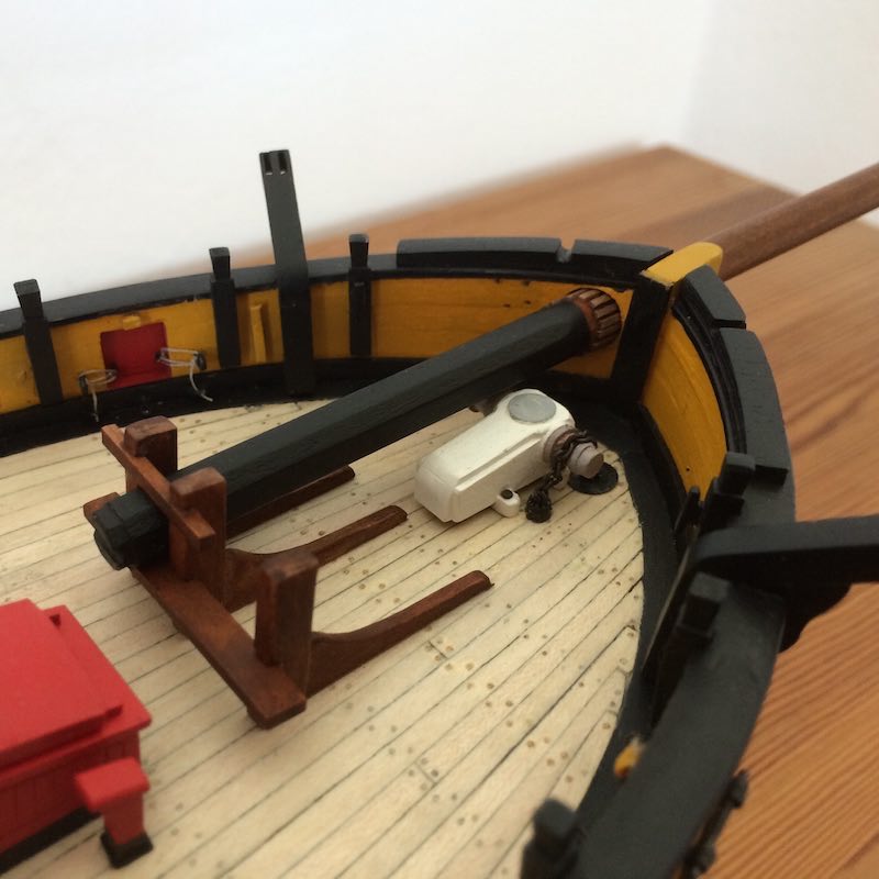

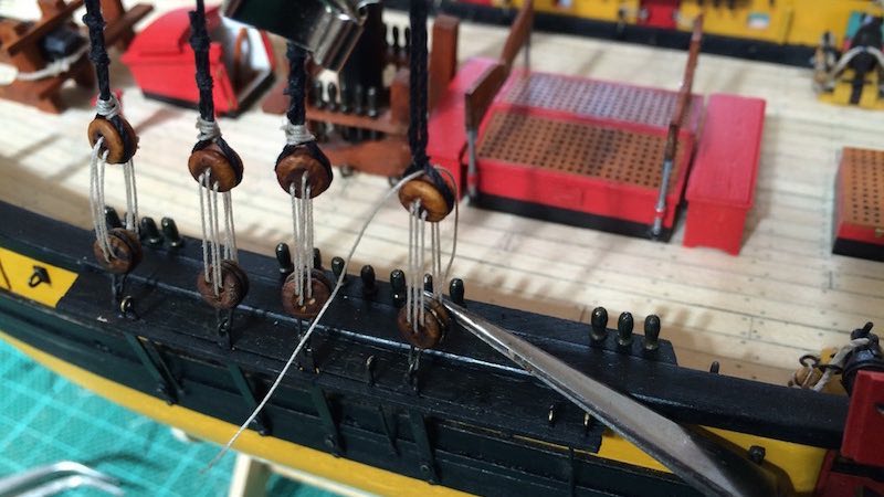

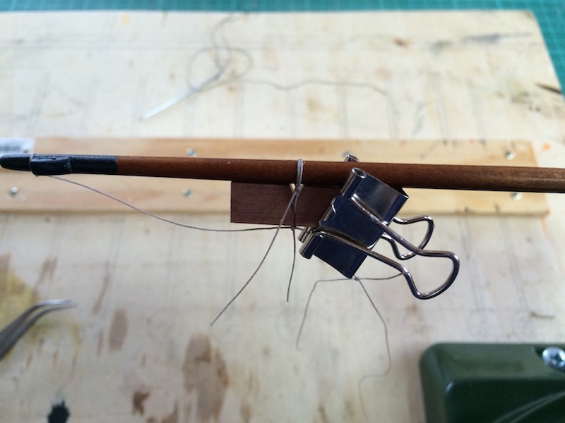

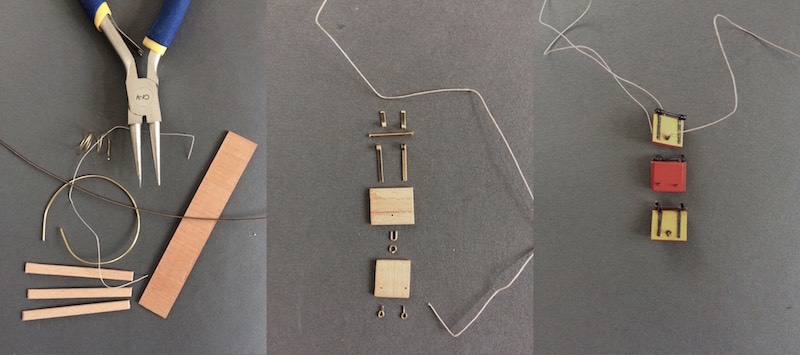

Getakelt habe ich die Karronaden auf einer kleinen Vorrichtung, die den Abmessungen der Bordwand entspricht. Die Karronade ist von unten mit einer Holzschraube an der Vorrichtung befestigt. Nach dem Takeln konnte ich die Karronade einfach von der Vorrichtung abschrauben und an Deck des Modells festleimen.
Die komplett getakelte Karronade. Leider werden die Fotos nie so, wie sein sein sollten. Ich hoffe, man kann trotzdem die Details erkennen.

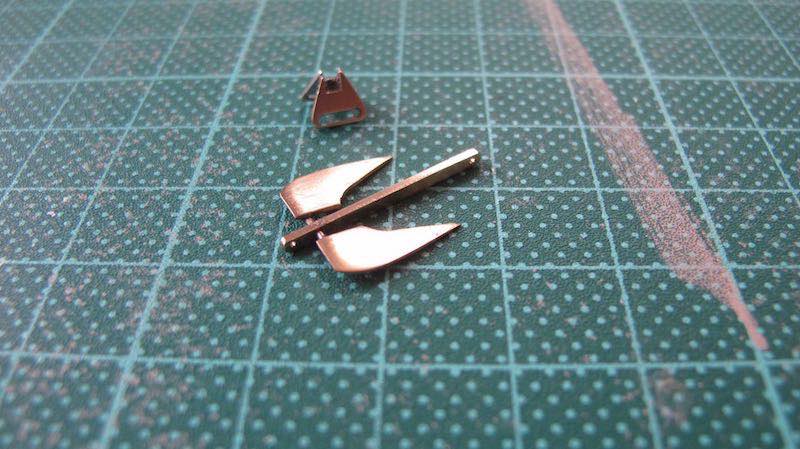

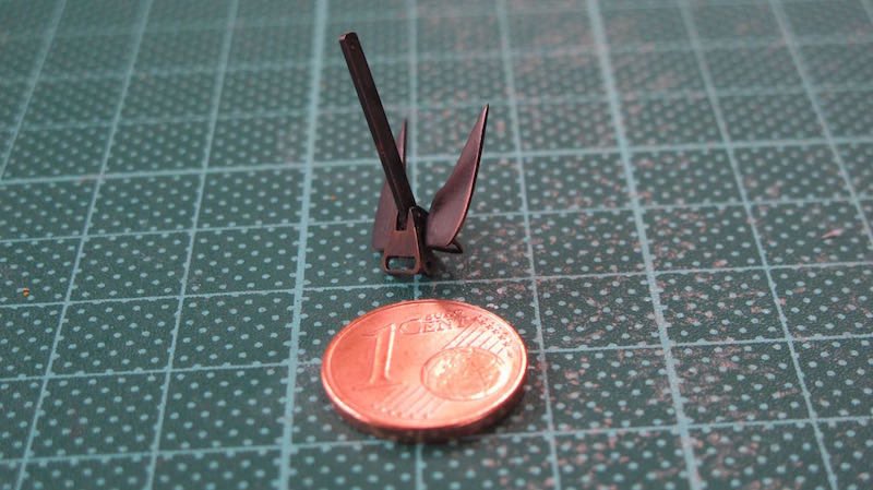

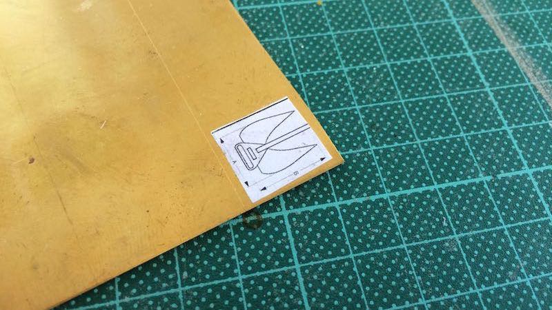

Nach den Karronaden war der Anker herzustellen. Die Renard wurde 1991 mit zwei Stockankern ausgerüstet. Mittlerweile hat sie nur noch einen Fob-Anker. Diesen Anker sollte auch mein Modell erhalten. Als Vorbild diente ein Anker mit einem Standardgewicht von 60 kg aus dem Onlinekatalog eines österreichischen Yacht-Ausrüsters. Die Abmessungen stimmen, soweit man das anhand der vorhandenen Fotos nachprüfen kann, weitestgehend überein. Der Nachbau des Ankers besteht aus fünf Einzelteilen aus Messing. Dank der einer neu angeschafften Bohr-/Fräsmaschine war die Anfertigung der Einzelteile kein Problem.

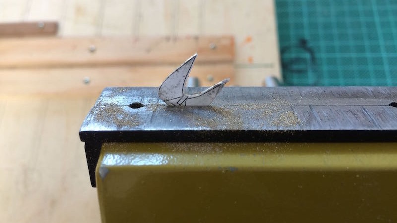

Für die äussere Kontur wird ein Katalogbild auf ein Stück Messingblech geklebt.
Mit der Schlüsselfeile wird die Kontur der Fluken nachgefeilt.

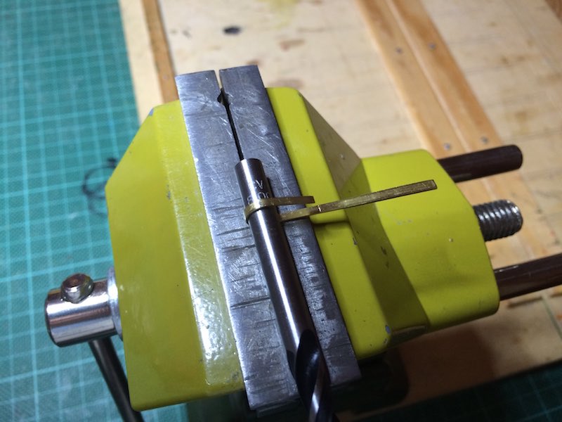

Fluken und Ankerstock werden in ein Gehäuse montiert. Dieses Gehäuse ensteht aus Messingprofil das aus dem vollen gefräst wurde.
Die Einzelteile sind vormontiert. Als nächste werden Ankerstock und -fluken auf eine Gehäusehälfte gelegt und die zwei Gehäusehälften vorsichtig verlötet.
Der fertige Anker. Die Brünierung ist nicht tiefschwarz. Aber mir gefällt der Anker so wie er ist wirklich sehr gut. Er ist übrigens voll funktionsfähig, die Fluken und der Stock sind beweglich.

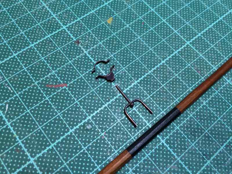

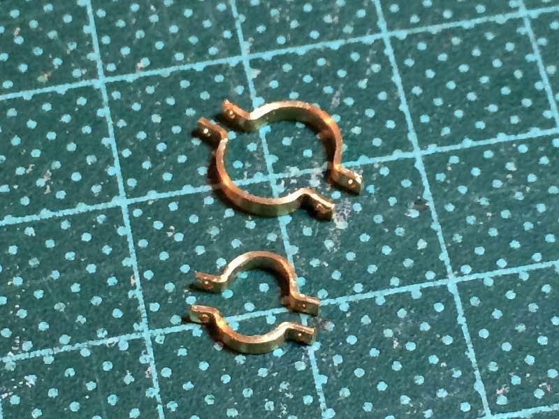

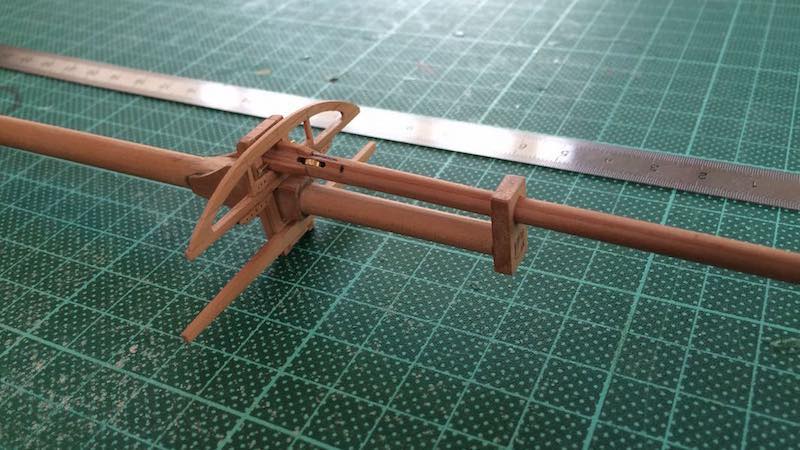

Den Bug der Renard krönt eine Metallkonstruktion, deren Fachnamen ich nicht kenne. Auf jeden Fall wird das Stag daran montiert. Vom Original dieser Metallkonstruktion habe ich ein recht detailiertes Bild in meinem Fotoarchiv und den festen Vorsatz, dass der Nachbau dem Original so nahe wie möglich kommen sollte.

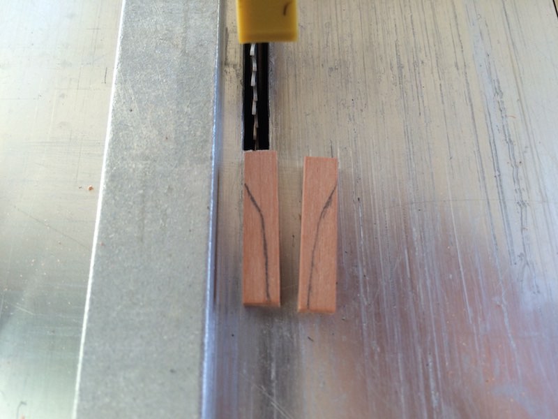

Das Werkstück besteht wie auf dem Foto abgebildet aus 13 Einzelteilen die komplett aus Messing gefertigt und dann verlötet wurden. Bevor es auf dem Bug befestigt wird (mit Leim und wie im Original mit weiteren sieben Bolzen), musste es noch brüniert werden. An der Öse oben linke wird dann das Stag befestigt.
Der Bug mit dem Anker und der Konstruktion, deren Fachname ich nicht kenne an dem aber (unter anderem) das Stag befestigt wird. Das Wasserstag ist bereits unterhalb des Ankers zu sehen.

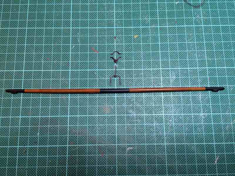

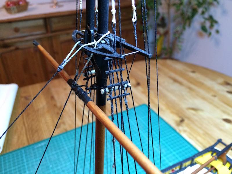

Bis auf ein paar Feinheiten ist der Bug damit fertig. Es folgt der Mast. Genau wie der Bugsprit entstand der Untermast aus zwei zusammengeleimten Kirschholzleiten von je 8 x 4 mm. Der Mastfuß der Renard ist bis zum Sattel des Gaffelbaums achteckig. Deshalb wurde der sich ergebende Vierkantstab dann über die gesamte Länge ebenfalls achteckig gefräst. Ausserdem wurden am oberen Ende des Untermasts zwei Aussparungen für die Mastbacken gefräst.

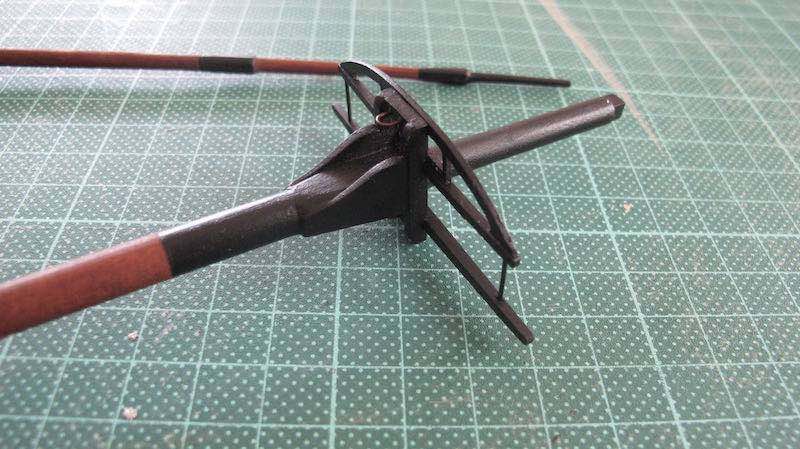

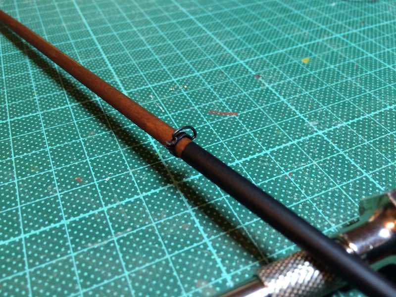

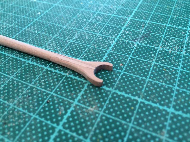

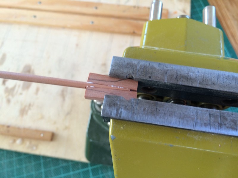

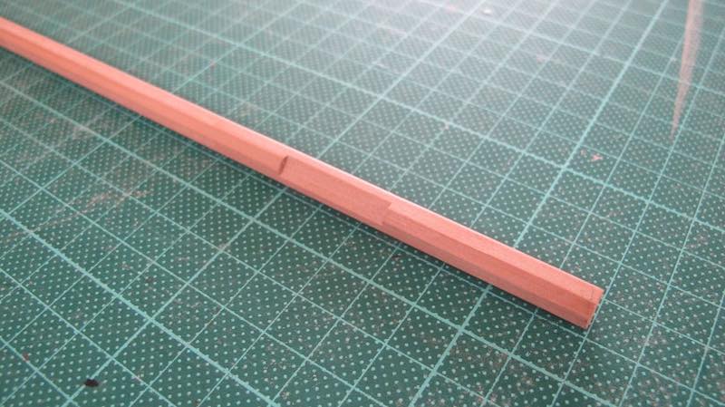

Der achteckig gefräste Untermast mit den Aussparungen für die Mastbacken aus denen die Salling montiert wird. Im nächsten Schritt gilt es, den Mast - dort wo er es sein soll - rund zu bekommen. In Ermangelung einer Drechselbank mache ich das wie folgt: Der Teil, der achteckig bleiben soll wird abgeklebt (schlichtes Isolierband). Der Mast wird in die Bohrmaschine eingespannt und dann wird, mit der Bohrmaschine in der einen Hand und Schmirgelleinen in der anderen Hand der Mast rund geschmirgelt. Das funktioniert mit etwas Übung aussergewöhnlich gut. Die exakten Maße für die Verjüngung des Masts habe ich aus den Planen der Association Cotre Corsaire. Man muss nur oft genug Messpunkte anzeichnen und oft genug exakt (Messschieber) messen.
Die Einzelteile für den kompletten Mast.
Untermast, Salling, Eselshaupt und Stenge sind zur Überprüfung der Passung lose zusammengesteckt.
Das Ganze bereits in Farbe.

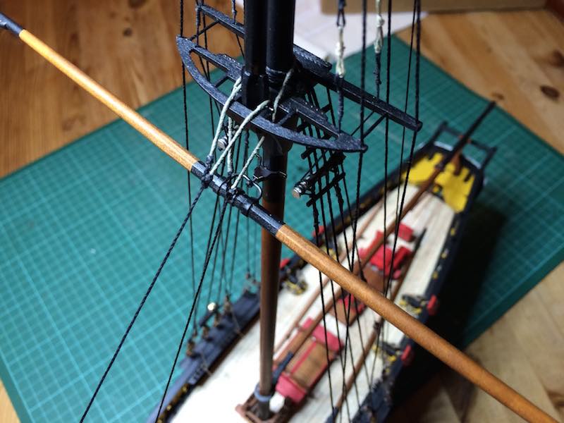

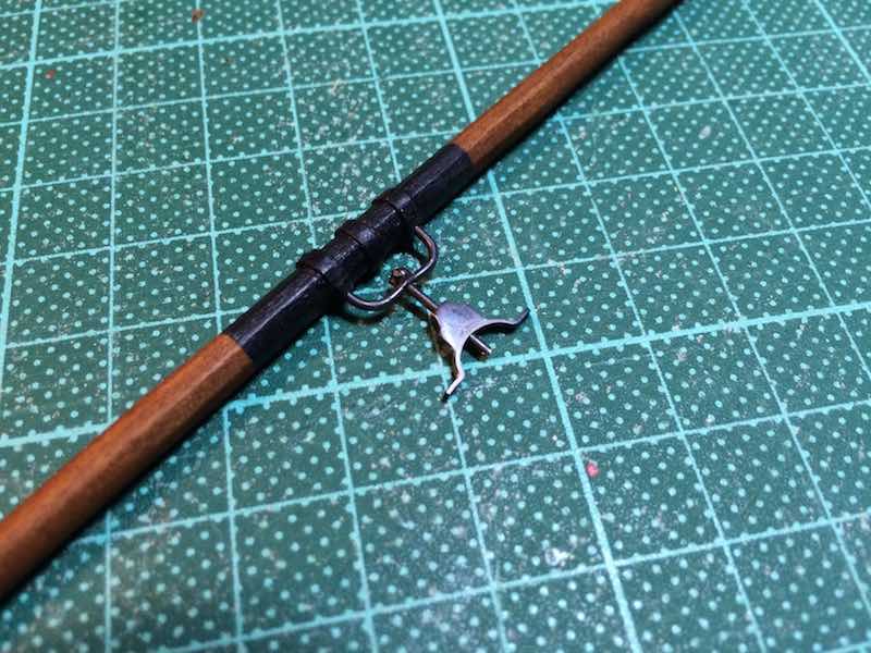

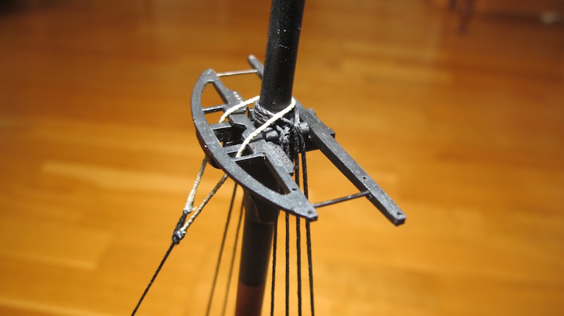

Der Mast der Renard ist errichtet, der Bugspriet hat die erste Takelage erhalten.

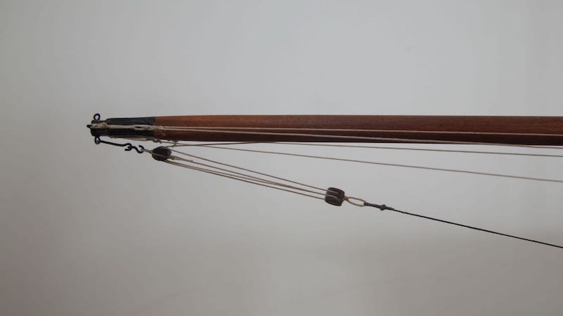

Ein Detail des Bugspriets. Die Blöcke sind Kunststoffblöcke von Aero-Naut. Ja, Holz wäre "originaler", aber die Vorgefertigten aus Holz gefallen mir seit dem Bau der Corsaire nicht so gut und im Eigenbau gefallen sie mir noch viel weniger.

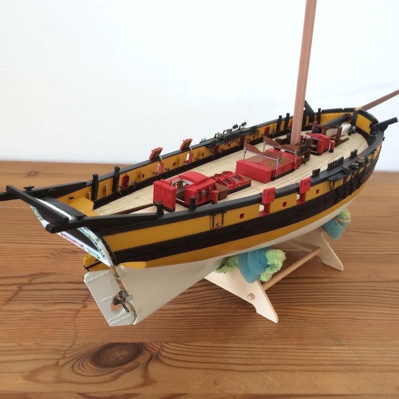

So, ich hoffe, mein Fuchs gefällt. Ich habe die Anregung aus dem März, eine Touristengruppe an Deck picknicken zu lassen aufgenommen. Leider waren unter den vielen 1:50 Figuren noch nicht die passenden zu finden. Nun kommen noch Rahen und Gaffel und die komplette Takelage. Dann ist die Renard fertig. Für den Winter steht dann ein Frachtsegler der Wikinger (Skuldelev I) auf dem Programm.

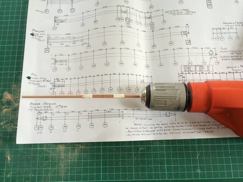

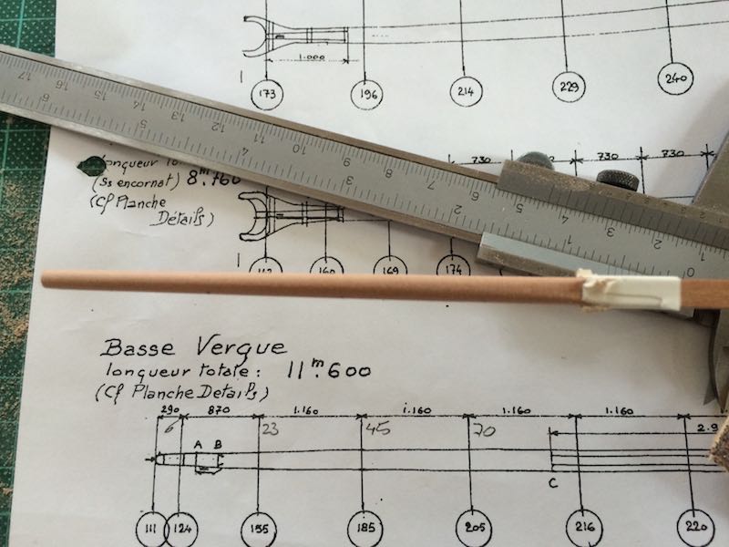

Wie komme ich an die Daten zu Mast und Bugspriet? Hast Du da einen Tipp?
Hallo und bon jour!
Danke fürs Lob! Wenn Du die Verjüngung von Mast und Bugspriet meinst, da hab ich nur eine selbstgefertigte Skizze vom Untermast (alle Maße in mm):
Die hab ich mir angefertigt, um einen schnelleren Überblick zu haben. Der Zeichnungssatz aus St. Malo hat natürlich viel mehr Details, ist aber halt nicht Public Domain. Er ist mit € 50 nicht grad günstig.
Volker

Danke für die Überlassung deiner Skizze.
Ich hab mir gestern Nachmittag nochmal meinen Arbeitsstand angeschaut und festgestellt, dass ich noch einige Zeit brauche bis die Bewaffnung, bei mir sind es 12 Karonaden und 2 Langrohre getakelt sein werden.
Es sind halt noch ewig viele Haken und Ösen zu biegen :) und dann erst das Gefummel mit den Leinen :whistling:
Aber dann, ja dann, dann kann ich deine Info sehr gut brauchen.

Wanten und Stag
Wanten und Stag entstehen aus schwarzem Takelgarn. Der Mast hat an einen Durchmesser von 8 mm. Stag und Wanten haben etwa ein 0,15tel dieses Durchmessers. Das macht ca. 1,2 mm im Modell. Im Original - also im Nachbau des Originals ;) - sind Wanten und Stag wohl aus Drahtseil.
Zuerst werden abstehende Fäden mittels Kerzenflamme abgebrannt. Danach wird das Takelgarn mehrmals durch ein Teelicht und dann zwei Mal wieder durch die Kerzemflamme gezogen damit das anhaftende Wachs in das Garn einzieht. Ich denke, das ist die klassische Methode.
Für die Montage der Jungfern habe ich mir aus zwei Stück Draht einen kleinen Bügel zusammengelötet. Die beiden Jungfern werden aufgesteckt und dann wird Tau der Want mit dem späteren kurzen Ende nach vorne und innenbords um die obere Jungfer gelegt. Eine Pinzette hält das Ganze schön stramm.
Hier sind schon die Taljereeps eingezogen. Die richtige Methode um die Wicklungen perfekt hinzubekommen hab ich noch nicht gefunden. Ist wohl eine Frage der Übung.
Damit die Jungfern und Bändsel halbwegs parallel verlaufen, habe ich mir eine kleine Schablone aus Pappe angefertigt.
Nach den Wanten kommt das Stag! Was nur dann bemerkenswert ist, wenn man das - so wie ich - schon andersherum versucht hat ... die Verkleidungen sind aus hauchdünnem Papier (Taschentuch) das dann mit einer Mischung aus Hellgrau und Hellbraun eingefärbt wurde.
Die Freuden des Wochenendes auf einen Blick:

Mittlerweile ist der Mast meines Touristenkutters fast fertig getakelt. Zur Abwechslung von der vielen Fädenzieherei (und um mich noch eine Weile vor den Webeleinen herumzudrücken) kommen nun die Rahen und die Gaffel.
Alle Spieren entstehen so, wie Mast und Bugspriet: aus viereckigen Kirschholz das mit Hilfe der Bohrmaschine rund geschliffen wird. Bevor eine Spiere in die Maschine eingespannt wir, wird sie aber mit dem Hobel grob in Form gebracht
Die Großrah ist hier mit Hilfe der Bohrmaschine bereits zum größten Teil rund geschliffen. Die Rah ist im mittleren Teil wieder achteckig. Das weiße Tape dient als Begrenzung beim Schleifen.
Das wichtigste beim Arbeiten mit der Bohrmaschine ist Geduld und immer wieder messen. Die Pläne aus St.-Malo sind hierfür sehr gut geeignet.
Auf der Kreissäge liegt ein Stück Holz aus dem dann eine Gaffelklaue entsteht. Die Form der Klaue ist grob aufgezeichnet.
Die Spieren für die Gaffel entsteht genauso wie Mast und Rahen. Nach dem Schleifen werden an die Gaffelspiere Aussparungen gefeilt. In diese Aussparungen werden die beiden Hälften der Gaffelklaue mit Weißleim geklebt.
Ein wenig Feilen und Schleifen und dann ist die Gaffelklaue in einer anständigen Form.
Für die Aufhängung der Großrah und die Takelung des Gaffelbaums sind zwei Schellen erforderlich. Sie entstehen aus zwei Streifen Messingblech (0,5 mm dick). Dazu wird zuerst der Blechstreifen gefaltet. Dann wird er im Schraubstock angespannt und die beiden Schenkel werden wie im Bild abgeknickt.
Dann wird jeder Schenkel um einen Bohrer rund gebogen. Noch ein wenig mit dem Hämmerchen darauf herum dengeln, fertig,
Dann werden die Bolzenlöcher gebohrt (0,8 mm) und die überstehenden Schenkel abgeschnitten. Fertig sind die beiden Schellen
Die Schelle für den Gaffelbaum erhält auf der unteren Hälfte einen Bügel an den drei Takelblöcke eingehängt werden. Der Bügel wurde aus 0,8 mm Messingdraht gebogen und in die Schelle eingelötet.
Die zweite Schelle dient zur Aufhängung der Großrah am Mast. Dafür wurden noch ein paar Teile aus Messing angefertigt.
Die Rah ist provisorisch am Mast aufgehängt. Es fehlen noch eine Kette und die hintere Hälfte der Schelle mit den Befestigungsbolzen. (Und eine Menge Bindfäden fehlen natürlich auch noch.)
Der Gaffelbaum auf liegt auf dem Gaffelsattel. Die Metallbeschläge der Gaffelklaue sind aus Pappstreifen entstanden. Um den Mast herum ist, wie im Original, ein Streifen Kupferblech gelegt. Der Streifen am Modell bedarf noch etwas Nacharbeit, er liegt unten nicht richtig am Bock an.
Die Renard hat, wie jedes moderne Schiff, Positionslichter. Hier das Rote an Steuerbord. Es besteht aus eine Messinghülse und einer roten Leuchtdiode. Es sind in Summe vier Positionslichter auf dem Modell. Sie sind nicht beleuchtet (kein Strom).
Am Heck liegt der Gaffelbaum auf einem Bock auf.

Positionslaternenfarbe
Hallo!
Die Positionslichter sind:
Steuerbord: grün
Backbord: rot
MfG Franz
  • »VolkerZ« ist der Autor dieses Themas
Beiträge: 111
Realname: Volker
Wohnort: Krems a.d. Donau
Montag, 23. November 2015, 06:10
Steuerbord: grün
Backbord: rot
Hallo Franz,
vielen Dank, für den Hinweis. Wird gleich korrigiert.
Volker

Das Malheur mit den falsch montierten Positionslichtern war schnell behoben. Es kamen noch die Positionslichter am Heck und im Mast dazu. Mit Hilfe einer Schablone wurden die Webleinen (0,1 mm Faden) in die Wanten geknotet. Der Abstand untereinander beträgt 1 cm. Das entspricht im Original 50 cm. Laut einem nicht näher genannten Papst für historischen Schiffsmodellbau sollte der Abstand ca. 37 cm bis 40 cm betragen. Wahrscheinlich sind die Matrosen heutzutage etwas größer. Ausserdem kann ich hier schlicht die zahlreich vorhandenen Fotos des lebenden Objektes zu Rate ziehen. Ein enormer Vorteil!
Gaffel und Gaffelbaum wurden nicht "frei schwebend" getakelt. Sie wurden jeweils mit einem Messingstift im Mast fixiert und dann erst getakelt. Diese Methode spart mir enorm Nerven.
Nervensparend erfolgt auch die Montage der Perde. Hierzu nutze ich ein kleines, selbstgebautes Tool. Dessen Höhe entspricht dem späteren Abstand der Perdeleine zur Rah. An der Unterseite ist ein Schlitz um die Perdeleine zu führen. Vertikal verläuft ein weiterer Schlitz um das Springperd zu führen. Zusätzlich ist eine Aussparung vorhanden, um das Springperd um die Rah knoten zu können. Das Garn für die Perdeleine und die Springperde wird normal vorbehandelt (Wachsen und Abflammen) und dann miteinander verknotet. Die Abstände der Springperde müssen dabei nur grob beachtet werden. Nach dem Fixieren der Perdeleine am äußeren oder inneren Endpunkt werden die Springperde mit Hilfe des Tools an der Rah montiert. Die Länge der Springperde ist so immer identisch und die Abstände sind sehr einfach zu regulieren. Zum Abschluss ein paar Tropfen Leim zum fixieren, fertig.
Als letzte handwerkliche Herausforderung war der Ständer herzustellen. Die Grundplatte ist gekauft (50 cm x 15 cm, 2 cm dick), die Form der Stützen ist ein Eigenentwurf. Sie wurden aus 8 mm Birne ausgeschnitten. Nach dem Beizen mit Nussbaum wurde alles mehrfach mit Klarlack aus der Sprühdose versiegelt. Im Kiel hatte ich zu Beginn des Baus zwei Muttern M3 eingelassen (Innenseite). Das Modell wird nun mit entsprechenden Schrauben am Ständer fixiert.

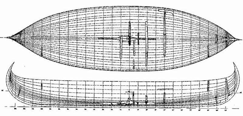

Aktuell versuche ich diesen Plan soweit zu rekonstruieren, dass ein brauchbarer Linienriss daraus wird.

welche Knarr zeigt Dein Riß? Skuldelev 1 ist es wohl nicht?
