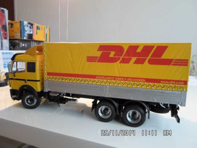

2-Achs Anhänger "geöffnet" mit Mercedes Benz Sk 2448 im DHL-Design

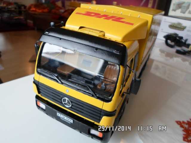

Hallo Leute,
eigentlich wollte ich keinen Baubericht starten, doch jetzt juckt es mich doch, einen zu erstellen! Als allererstes vorne weg, die Zugmaschine ist schon fertig gebaut, bis auf eine Kleinigkeit (Danke Bernd Pfuscher! :hand: )! Der Baubericht wird also nur vom Anhänger für den SK gestartet!
Diesen Anhänger möchte ich "offen" darstellen, d. h. eine Seite wird gerade beladen! Es soll also so eine Art Diorama werden! Ok, genug geschrieben, jetzt erstmal ein paar Bilder vom SK:
Entschuldigt die Bilderflut, wollte euch nur nichts vorenthalten! :)

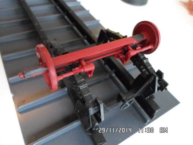

Jetzt noch der aktuelle Stand des Anhängers:
Viel ist noch nicht passiert, habe ihn nur auf Einzelbereifung umgebaut, weil die Doppelbereifung gefällt mir persönlich überhaupt nicht! :pfeif: Außerdem wurde schon das eine Seitenteil wegeglassen, um einen guten Blick ins Innere des Anhängers hat...
Hier ebenfalls die Bilder...

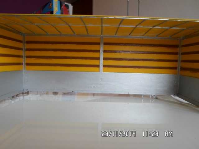

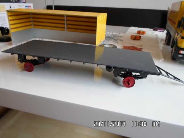

Erstmal der Aufbau:
Und dann noch das Fahrgestell/Rahmen mit abgeänderten Achsen:
So, jetzt seit ihr dran, ich hoffe, ich habe euer Interesse geweckt und ihr seit bei meinem Baubericht dabei und gebt mir viele Tipps und Tricks! :)

Samstag, 29. November 2014, 11:00

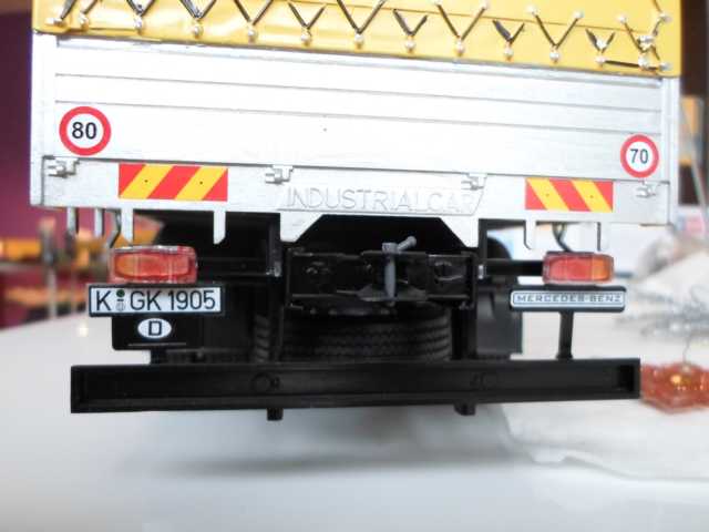

Hi Tobi!
Interessantes Projekt gefällt mir! Sehr gut gefällt mir aber die Verspannung der Plane (oder wie auch immer das heißt). Wie hast du das gemacht?
Gruß Olaf
Samstag, 29. November 2014, 11:03
Hi Olaf,
die Ösen bzw. die Zollschnur ist am Bauteil des Bausatzes schon angedeutet. Ich ging nur mit silberner Farbe und schwarzen Edding ran!
LG Tobi :wink:

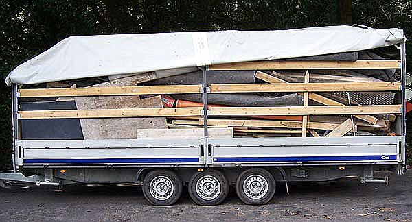

Hallo Tobi,
Gut die Plane wird bei dieser Art ja nach oben aufs Dach geschmissen oder mit Latten aufgestellt( Das will allerdings kein Stablerfahrer so richtig) wichtig ist finde ich da du eine alte Art des Aufbaues darstellst das die Runge in der Mitte vorhanden ist mit den Stecklaschen für die Bretter.
Hier mal ein Bild, das ich gerne wieder rausnehme wenn es dich stört? so könnte es aussehen:
ist halt jetzt nur der Anhänger an einem Transporter

@ Lukas: laut Bauplan werden aber die von mir verbauten Rückleuchten verwendet! :idee: Wie schauen denn die von einem SK aus?

Hallo Tobi
Das mit den Rückleuchten ist mir auch aufgefallen, ich würde die noch tauschen. Die Standard-Rückleuchten wurden zwar früher oft verbaut, aber Original-SK-Leuchten finde ich besser, aber bitte verwende dafür Klarfarben, das kommt echt besser. Der Schalthebel hat aber auch eine sehr spezielle Farbe, Geschmacksache, komplett in SM-Schwarz fände ich besser :S .
Dem Hänger auf Einzelbereifung umzubauen ist auf jeden Fall besser als die Doppelbereifung mit Antriebsachsen-Radnaben :verrückt: . Das ärgert mich jedes mal wenn ich das sehe, so'n Schwachsinn :( .

dass ich jetzt die Rückleuchten von einem NG verbaut habe, ist m. E. nicht so tragisch! Dann sind die Originalen mal abgefahren worden und diese gegen andere ersetzt worden! ;) :und: :dafür:

nochmal zu der Rückleuchten Sache. Ich habe mal in meinen Bauplan vom 2448 geschaut und tatsächlich, die Leuchten von Italeri geben sogar vor, das man an den SK die NG Rückleuchten bauen soll. :motz: Ich habe mal ein Foto von den SK Rückleuchten gemacht, welche bei mir noch im Spritzling sind, da ich damals einen NG daraus gebaut habe. Wenn du willst nehme ich das Bild wieder raus.
Gruß Lukas :wink:

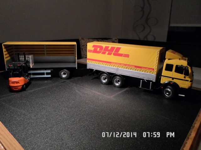

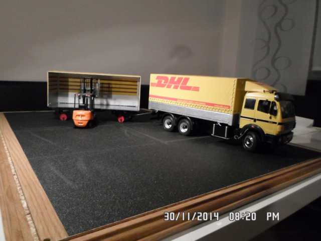

Hallo Freunde,
ich möchte den Sk-Hängerzug in ein Diorama einbinden! Ich hab mal zwei drei Fotos gemacht, dass ihr mal eine Vorstellung habt, was für eine Szene ich nachbauen möchte. Und zwar wird der Hänger gerade von einem Stapler abgeladen! Bei der Vitrine wurde bereits der Boden "geteert"! Der Teer ist ein Schleifpapier in der Körnung von 120...
PS: Der Stapler ist benfalls in 1:24 und hab ihn damals mal bei Ebay ersteigert! :) :D
LG Tobi :wink:

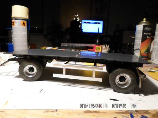

Sonntag, 7. Dezember 2014, 19:42
Hallo Modellbau-Freunde,

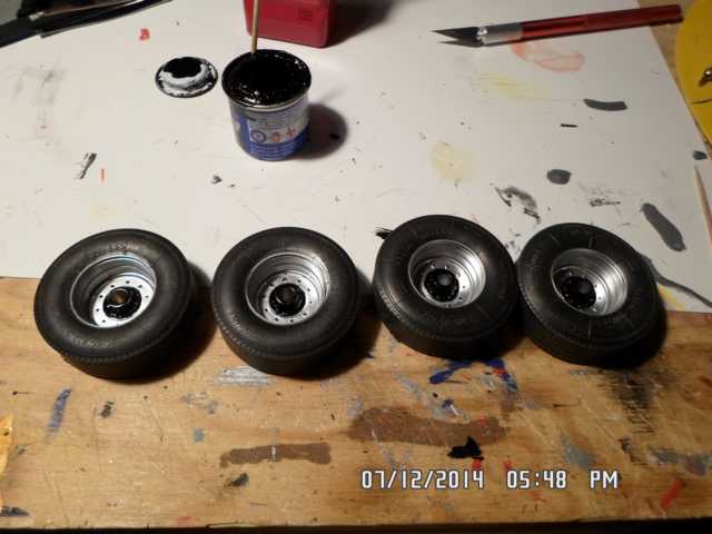

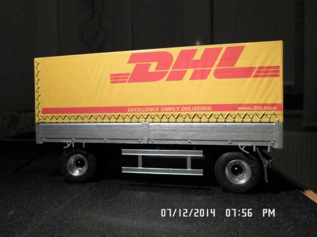

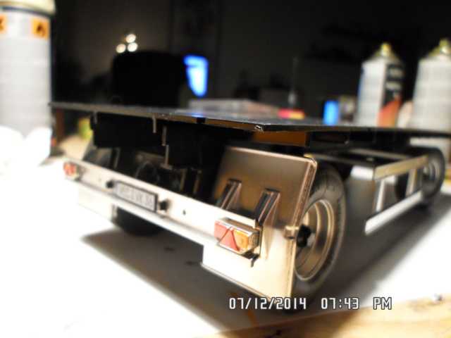

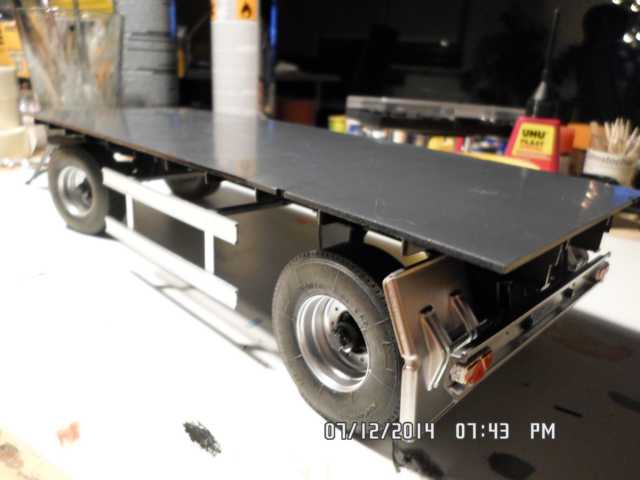

nach etwas längerer Pause geht es hier mal wieder weiter! Dieses Mal kümmerte ich mich um den Anhänger! Es wurden die Decals auf den Aufbau angebracht.
Außerdem wurden die Felgen zusammengebaut. Da ich auf Einzelbereifung umgebaut habe, wurden andere Felgen/Reifen verwendet! Aber seht selbst:

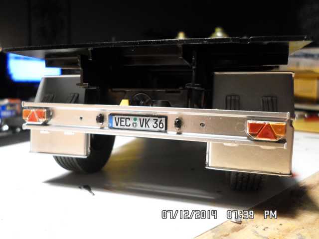

Als nächstes wurde der Unterfahrschutz und die Stoßstange fertig gestellt. Der Unterfahrschutz war kein großes Ding, die Stoßstange wurde mit einem Kennzeichen versehen und die Rückleuchten mit Tamiya Klarfarben bemalt!
In der Zwischenzeit wurde das Fahrgestell in Schwarz lackiert und als es trocken war, wurde alles mal zusammengebaut, um zu sehen, wie es aussieht:
Zum Schluss wurde das Fahrgestell mit dem Aufbau verklebt.
Noch ein paar Bilder, wie es im Gesamten mit dem SK und Stapler aussieht:
Ok, das wars erstmal wieder von mir! Als nächter Bauschritt werden die heruntergelassenen Ladebordwände und deren Aufnahmen samt Leiste vom Hänger gebaut!
Bis dahin, noch einen schönen Sonntag,
LG Tobi :wink:

Hey Tobi,
der Anhänger schaut gut aus bis jetzt interessante idee mit dem Dio.
Nur den Felgen wuerde ich noch ein paar Lüftungslöcher mit einem 1 mm bohrer verpassen kommt dann noch ein Tick realer.

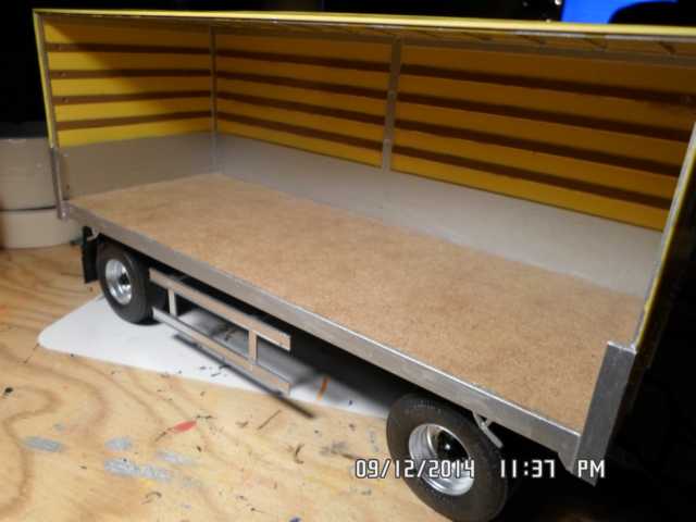

Dienstag, 9. Dezember 2014, 22:48
Hi Leute,
ich danke euch für euer Lob bzw Feedback!

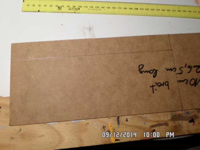

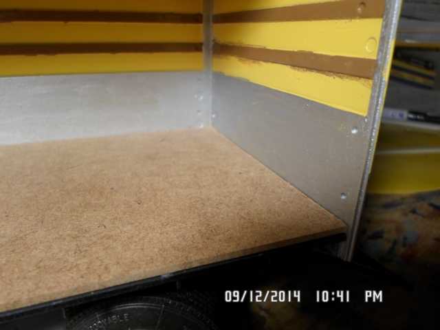

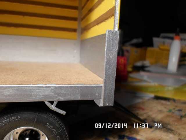

Heute ging es am Trailer etwas weiter!

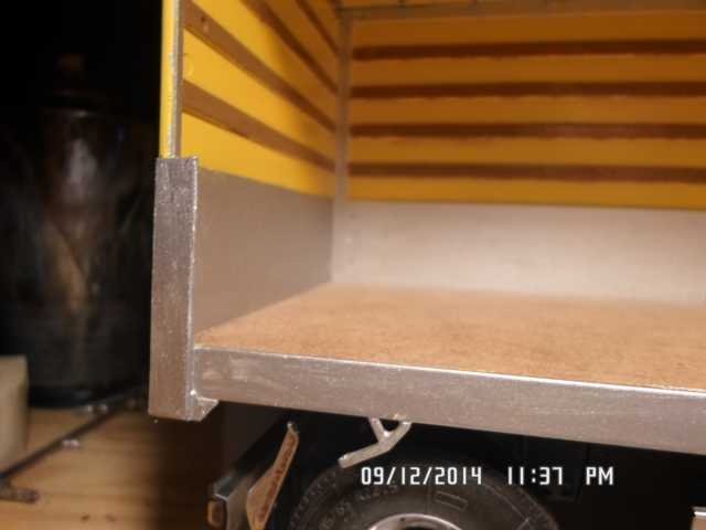

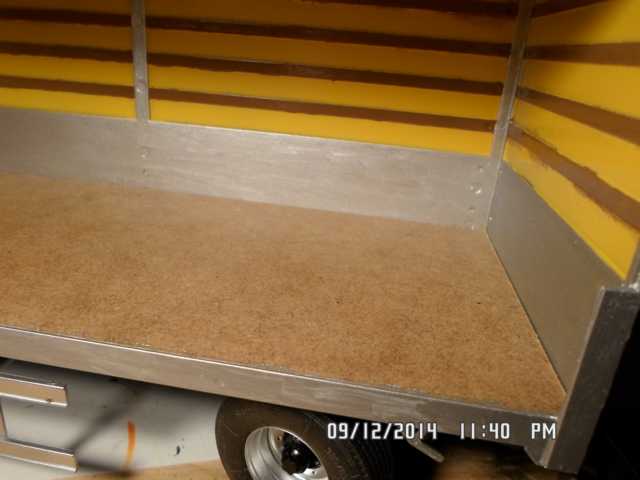

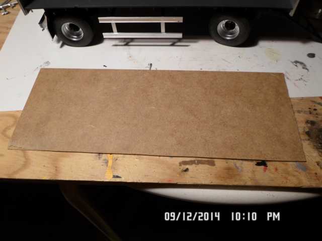

Der Boden ist nun drinnen. Den Boden habe ich aus einer Sperrholzplatte gemacht! Auf die Maße 26,7cm x 10cm gesägt und dann eingeklebt!
So weit so gut. Nun ging es an die Leiste, an der später die Bordwände befestigt werden. Diese ist aus 1,5mm Plastiksheet auf die Länge von 27cm zugeschnitten und an den Ecken abgeschrägt.

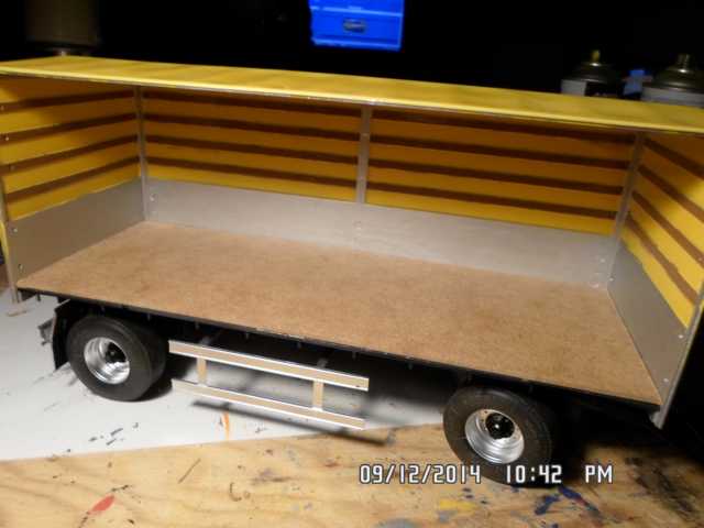

Als das erledigt war, klebte ich diese auf Höhe des Ladebodens und verpasste ihr an den Ecken 2 Dreiecke, sodass es stimmig mit der anderen Seite wurde:
Der nächste Schritt war links und rechts jeweils die Ecken zu basteln und dann alles silber zu bemalen:
Zu Schluss alles zusammen, wie es momentan aussieht:
Also ich bin mit dem Ergebnis mehr als zufrieden, jetzt kommen dann noch der mittlere Pfosten mit den Hacken für die Querbretter und natürlich die Bordwände...
bis dahin, ich hoffe, euch gefällt was ich hier zeige ^^ ,
LG Tobi :wink:

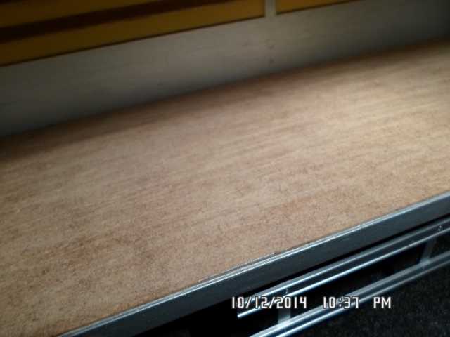

Dienstag, 9. Dezember 2014, 23:08
Hallo Tobi,
Dein Holzboden sieht ja echt klasse aus :thumbsup: . Sehr gute Idee mit der Sperrholzplatte.
Ich glaube, es sähe noch besser aus, wenn Du den Boden etwas bearbeitest. Mit Farbe abdunkeln ober etwas altern.....
Schöner Anhänger :ok:
Marcus :wink:

Mittwoch, 10. Dezember 2014, 20:48
Danke dir Marcus! :hand:
LG Tobi :wink:
Beiträge: 275
Wohnort: Geislingen/BL

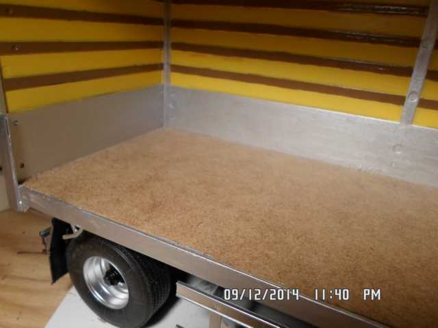

Mittwoch, 10. Dezember 2014, 21:16
Hey Tobi,
Klasse Idee mit dem "offenen" Anhänger. Was man bisher sehen kann sieht wirklich richtig gut aus :ok:
Den Boden aus Holz find ich gut, aber ich würd da vielleicht auch noch etwas dran "altern". Wenn da beladen wird, Paletten rumgeschoben und mit dem Hubwagen gefahren wird, kann ich mir nicht vorstellen, dass das Holz noch so gut aussieht ?(
Hast du schon ne Idee wie bzw aus was du die offene Plane machst?
Gruß Michi
Nukular, das Wort heißt Nukular!! :lol:
Mittwoch, 10. Dezember 2014, 21:38
Hi,
du hast Recht, die Platte bzw. der Boden sieht momentan noch viel zu neu aus. Habe heute mal versucht, ihn ein wenig zu altern bzw zu zerkratzen! Hierzu bin ich mit einem Schleifer an das Holz und habe Kratzer reingemacht und danach mit Schleifpapier noch abgeschliffen bzw rau geschmirgelt! Hier die Fotos:
Tja, die liebe Plane...welches Material ich da verwende, weiß ich noch nicht, habt ihr vielleicht eine Idee? :doof:
LG Tobi :wink:
