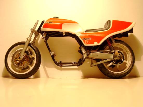

Hier die Teile, dich ich zu dem bau verwende....
als Basis benutze ich den tamiya Honda CB 1100R Bausatz....also den Rahmen, Höcker, Tank, Motor, Heckkotflügel, Tachoeinheit und Fußrastenplatten.
Von dem Honda NSR 250 tamiya Bausatz stammen die Felgen und die hintere Bremsscheibe, wobei die Hinterradfelge verbreitert wurde.
Die vorderen Bremsscheiben und das Hinterrad stammen von dem NR 750 tamiya. Der Hintere Bremssattel ist von dem Ducati 888 tamiya bausatz. Schwinge, Kettenschutz und Ritzelsatz sind von der Yamaha OW 01. Federbeine Ritzelmitnehmer von Aoshima Super Four, dann noch mal Aoshima GPZ 900R Performance die Keihin`s und der Öl-Kühler. Auspuff, Kupplung, Brücken, Gabel und Lenkeramaturen bin ich mir noch nicht schlüssig.
Die meisten Teile stammen aus meiner Krabelkiste und die anderen vorme ich von neuen Bausätzen ab.

hier mal die Teil zusammen gesteckt...

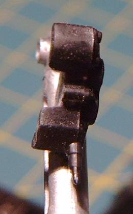

so..... hier mal die linke Fußraste....

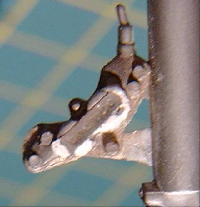

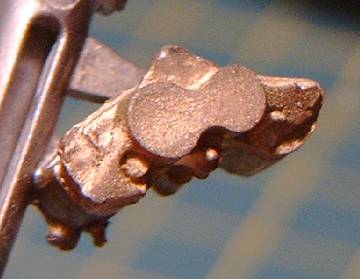

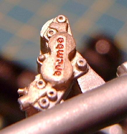

Und hier möchte ich euch zeigen, wie man Bremssätteln umbauen kann.
Da ich gerne Brembo Sättel aus der alten Oro-Serie hätte, diese aber an keinem Modell in meinem Fundus gefunden habe, um sie ab zu formen, mußte ich sie mir halt selbst machen...
Die Ausgans-Sättel....
dort habe ich eine U-Nut rein gefräst und einen selbst angefertigten Brembo-schriftzug eingesetzt.
dann noch einen abguß von dem Original-Sattel und auf der anderen Seite dran geklebt....noch die angedeuteten Schrauben aufgebort eine Entlüftungsnippel gesetzt und schon fast fertig....ich muß noch etwas feinarbeit leisten, habe deshalb den Sattel nur profesorisch eingefärbt, da man besser erkennen kann wo man noch nacharbeien muss...
noch viel spass!!!
Gruß Ingo

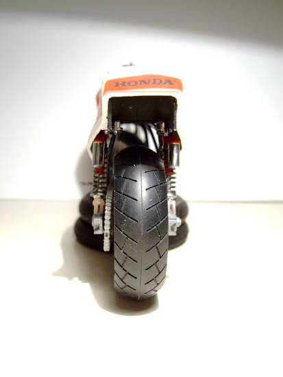

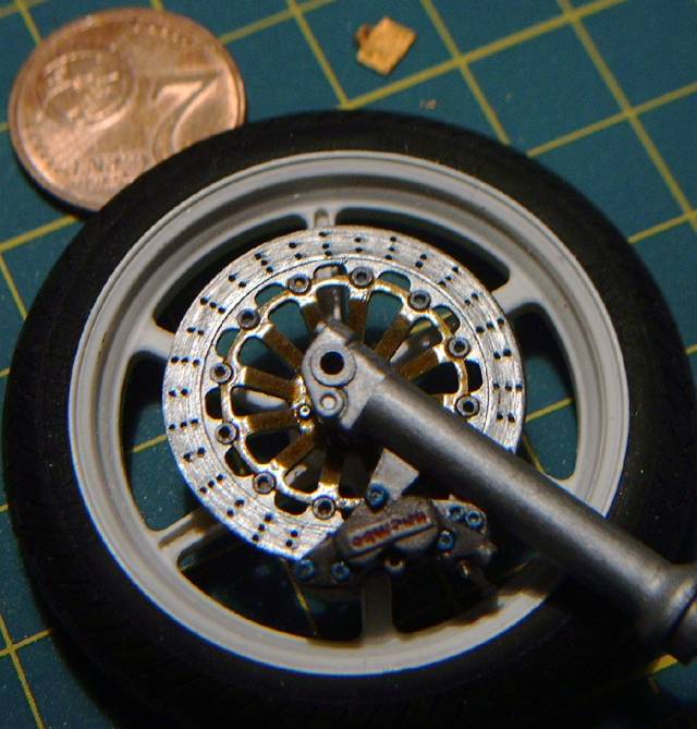

Hier das zusammen gesteckte Vorderrad....
Dieser Beitrag wurde bereits 3 mal editiert, zuletzt von »guzzingo« (22. Januar 2006, 19:51)

Beschreib doch mal bitte was auf den Bildern mit der linken Fußraste alles zu sehen ist.
