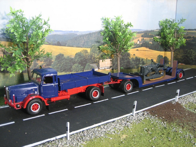

nach einiger Zeit wollte ich Euch mal ein paar Bilder meines Büssings zeigen, den ich vor ca. 2 Jahren gebaut habe.

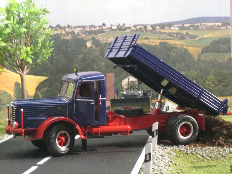

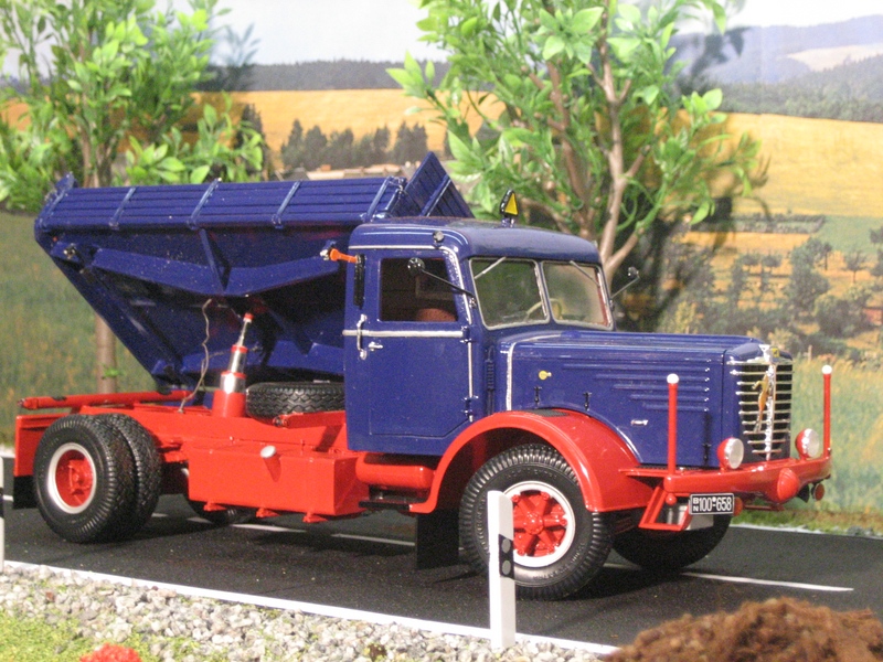

Büssing: Hier handelt es sich um den Revell Bausatz, an dem ich am Fahrerhaus das Schwalbennest weggelassen und die Rückwand bis auf ein kleines Fenster geschlossen habe, außerdem wurden die Türen zum Öffnen gemacht und das Fenster der Dachreklame verspachtelt. Der Radstand wurde auch gekürzt. Der Kippaufbau wurde aus Polysterol-Platten und Profilen gefertigt und ist komplett beweglich.

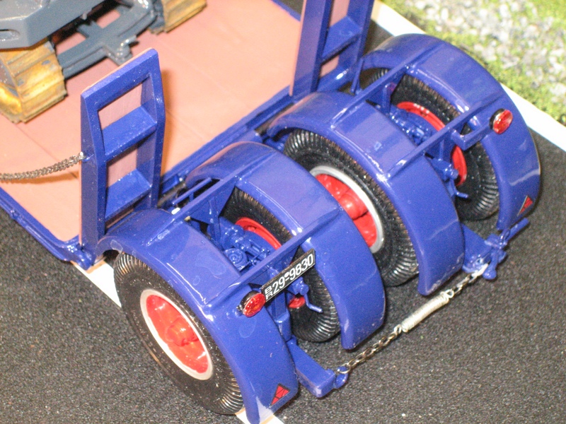

Der Anhänger: Bei dem Anhänger handelt es sich um den Nachbau eines 2-achsigen Tiefladers der Firma Langendorf, der ist bis auf die Räder, Zuggabel und Drehscheml (stammen vom Revell Hanomag Anhänger) komplett Eigenbau.

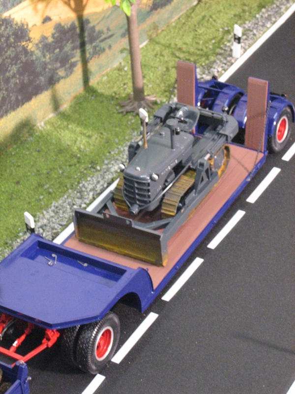

Die Raupe: Bei der Raupe handelt es sich um den Wiking Raupenschlepper K55, der von mir ein bewegliches Planierschild in Eigenbau erhalten hat, außerdem wurde der Kühlergrill ausgeschnitten und durch Fliegendraht ersetzt.

Eine Frage: Hast Du für die Pritsche eine Zeichnung oder Maße gehabt? Und den Anhänger: Was gab es da für Vorlagen? Also die bewegliche und ausschwenkbare Hinterachse, echt super.

Ich würde jedoch noch eine Hydraulikpumpe und einen Öltank für das Kipperöl dazubauen.

ich baue meine Modelle nur nach Originalbildern und Angaben. Ich mache mir nie Zeichnungen und Skizzen. Die Kipperbrücke ist nach Meillerbildern gebaut und die Originalmaße sind 4,40 m x 2,40 m. Bilder oder Anregungen für den Büssingkipper habe ich mir aus der Last & Kraft und auf diversen treffen zusammengesammelt. Bilder vom Bau habe ich auch keine gemacht - leider. Das gleiche trifft auch für den Anhänger zu. Anbei 2 Bilder des Anhängers von einem Treffen.

ich habe an dem Fahrzeug eine 3-Kolben-Meillerpumpe eingebaut, bei einer 6-Kolben-Meillerpumpe wäre die Förderleistung des Hydrauliköls zu viel. Die kannst Du ja leider nicht sehen, weil die ja üblicherweise am Getriebe angebaut ist. Aber was Du auf den Bildern sehen könntest, ist der Hydrauliktank, der bei einem 3-Seiten-Kipper auf dem Hilfsrahmen liegt und das Kipper-Geberventil, was früher außen am Fahrerhaus angebracht war und heutzutage drin oder durch einen Joystick ersetzt wurde. Anbei nochmal das Bild mit eingekreisten Teilen.
