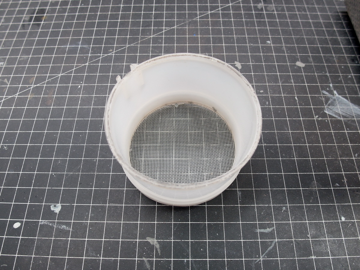

Auch das ist relativ simpel. Ich müsst euch nur ein Behältnis besorgen, das die Teile der Pistole aufnehmen kann und den Verdünner verträgt. Die Flüssigkeit im Reiniger selber ist weiterhin einfaches Leitungswasser. Das schöne an den Ultraschallwellen ist nämlich, das sie sich durch Plastik und sogar Glas fortpflanzen.
Wie im folgenden Bild das original Behältnis von Terpentin. Wobei der Pistolenkörper da wahrscheinlich nicht durchpassen würde.
Aber durch den aufgeschraubten Deckel habt ihr weniger Geruchbelästigung beim reinigen, da das Wasser oder Medium sich mit der Zeit erwärmt, wenn der Reiniger im betrieb ist.
