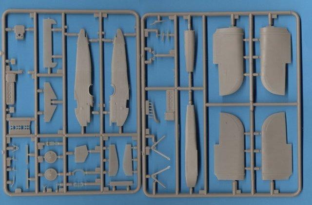

Nun der Roden Bausatz:
Das Deckelbild und die Bemalungsanleitung sind schon mal recht vielversprechend!
Die einzelnen Spritzlinge auch:
Was hier auf den ersten Blick zu sehen ist: Der Motorspritzling beinhaltet sowhl BMW als auch Mercedes-Motor und sowohl MG 08/15 als auch Parabellum MGs (ich hoffe, ich habe das als NICHT-Experte richtig beschrieben!). Da freut sich die Ersatzteilkiste!
Was auf den ersten Blick als hervorragender Bausatz daherkommt, kennt jedoch neben dem Licht auch einiges an Schatten. So fiel mir auf, dass die Rumpfinnenseiten keinerlei Wellblechstruktur aufweisen (das ist wohl formentechnisch nicht machbar) und die angegossenen Details sind recht grob wiedergegeben und auch, vergleicht man sie mit Originalphotos (hier kommt nun das Windsock Datafile-Heft in´s Spiel) schlichtweg falsch. Hinzu kommen dann noch Auswerfermarken an den unmöglichsten Stellen:
Aber:
Bei aller Kritik: Am zusammengebauten Modell sieht man davon fast nichts mehr und es dürfte eigentlich nur Puristen stören. Daher halte ich dieses Manko für vernachlässigenswert!
