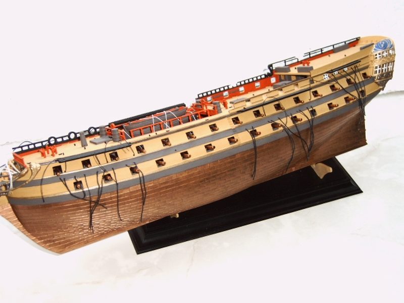

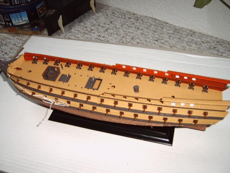

So, dann werd ich mal meinen ersten Baubericht einstellen :).
Es handelt sich dabei um die Le Glorieux der Firma Heller. Der Maßstab ist mit 1:150 angegeben, die Bauteile, so weit ich das beurteilen kann, sind von guter Qualität. Ich habe das Modell "aus dem Karton" gebaut - nur im Bereich der Takelage ist es geplant, auf jeden Fall So viel wie möglich nachzubilden - wobei ich nicht ganz so auf histor. Korrektheit achte.... :du:; ach ja, weil ich schon so begonnen habe werde ich auch die enthaltenen Plastiksegel verwenden (ich weis, das sich da bei Einigen von euch die Nackenhaare sträuben....)
Den Bausatz hab ich mal geschenkt bekommen. Damals lag er dann schon einige Zeit auf Lager - wobei ich nun mit Entsetzen festgestellt habe, dass, sofern die Daten der Fotos stimmen, der Baubeginn bereits 2004 war ???? :verrückt:
Tja, ich komm halt leider nicht ganz so zu meinem Hobby, wie es mir recht wäre.
Leider hab ich das mit den Fotos einstellen noch nicht geschafft - deshalb erstmal über das Fotoalbum bei web.de.
(Vielleicht kann mir einer sagen, warum das mit web.de nicht so klappt? Gem. ANleitung habe ich die Grafikadresse kopiert - was wohl aber nur als Link zum Album klappt??)
https://fotoalbum.web.de/gast/christian_…ht_Le_Glorieux/
Also, dann lasst mal was hören....
Christian
VG Christian

Hallo Christian,
was man so auf den Fotos sieht, schaut doch schon einmal vielversprechend aus.
Zu deinem Problem mit dem Bildern: Da ich mich bei web.de nicht auskenne erst einmal eine Frage – Kann man sich bei web.de nur die Präsentation der Bilder ansehen, oder hast du auch links zu den einzelnen Bildern? Wen ja, müsstest du diesen link hier als Grafik einstellen (also jedes Bild einzeln) – mit einer Präsentation klappt das nicht.
Mit den Plastiksegeln würde ich es mir an deiner Stelle noch einmal überlegen, die Dinger sehen einfach scheußlich aus. Und ich denke, bei der Arbeit, die im restlichen Bau und der Takelage steckt, sollte man sich die Zeit nehmen und auf Alternativen (Seidenpapier, Baumwollbatist oder ähnlichen) zurückgreifen.
Gruß :wink:, Sven

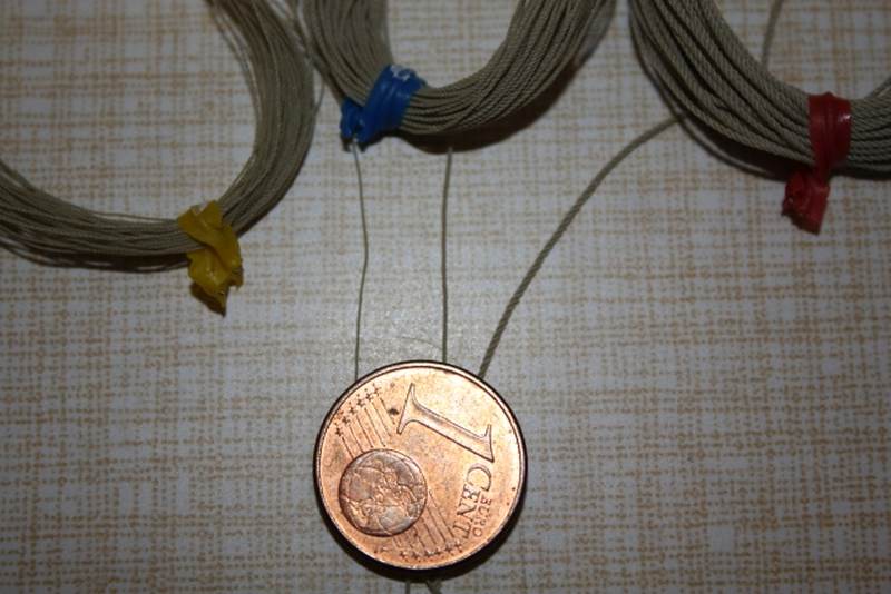

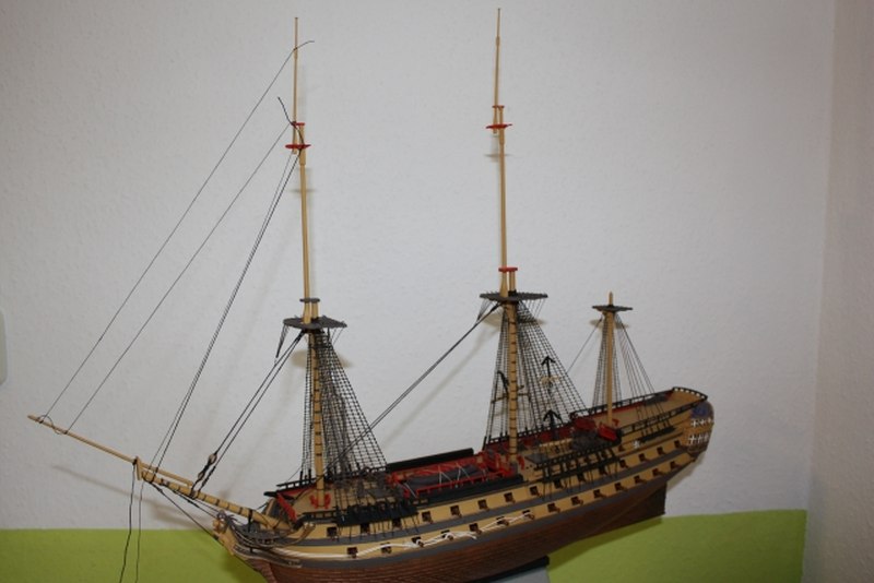

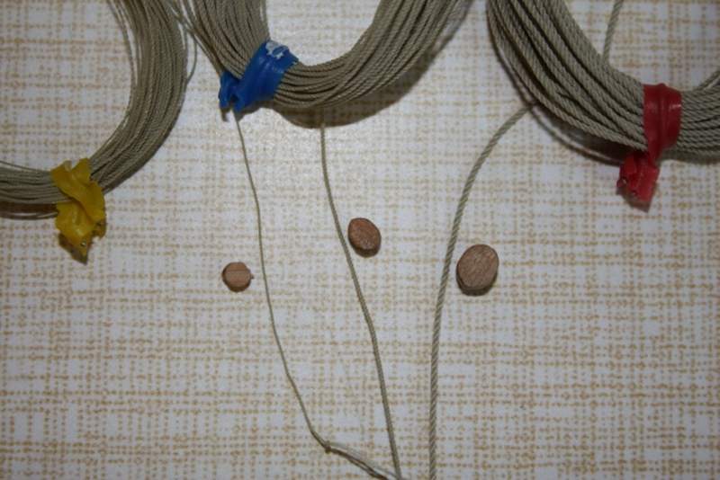

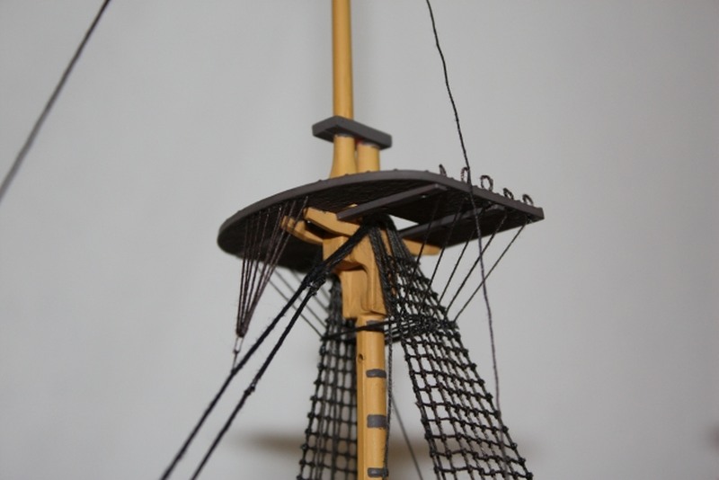

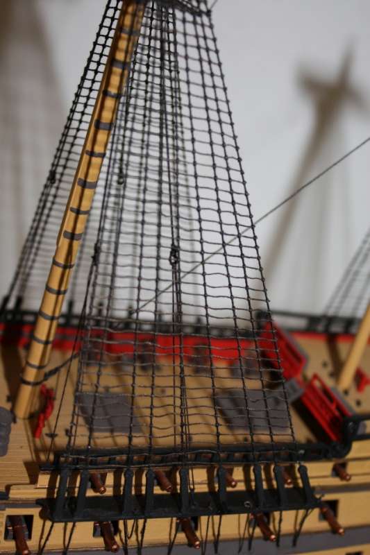

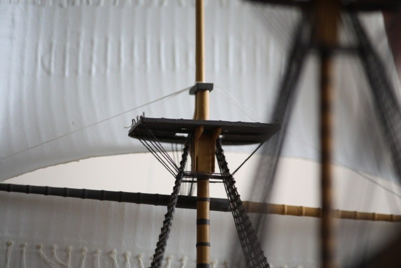

da ich ja nun alle Anfangsschwierigkeiten gelöst habe, will ich meinem Beitrag mal auf den aktuellen Stand bringen.
Wie schon gesagt, war ich selbst erschrocken, das ich meine L.G. wohl schon im Mai 2004 begonnen habe?!?! :verrückt:
Aber daran sehe ich nur, dass ich nicht wirklich soooo viel Zeit habe - vielleicht auch genommen habe....
OK, im akt. Bauzustand bin ich gerade mitten im stehenden Gut. Die Wanten knüpf ich selbst, ganz schön zeit- und nervenaufreibend :bang:

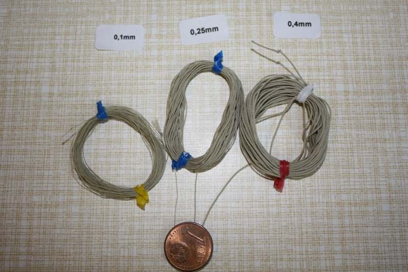

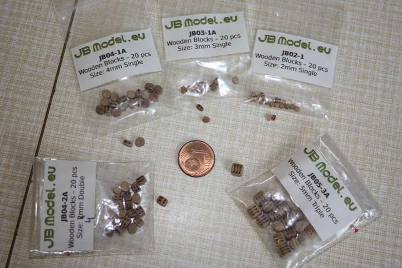

Durch div. Verlinkungen im Forum hab ich mich nun dazu entschlossen, versch. starke Takelgarne (allerdings nur für das laufende Gut-für das Stehende nutze ich noch abschließend meinen Häkelgarn) sowie mehrere Größen Blöcke zu verwenden.Einige davon hab ich schon mal"gesetzt".
Da es die L.G. ja wohl so nie gegeben hat, siehe dreamtaenzer und anderen Einträgen...
Die Le G. ist eines von 102 gebauten Schiffen aus der selben 74 er Modellreihe. Wie in meinem Bericht von einem Modelbau-Kollegen geschrieben hat es das Schiff so nie gegeben.
... ist es wohl auch nicht weiter schlimm, dass ich einfach so für mich einen "Takelriss" entworfen habe, den es nun gilt, umzusetzten.
Also, nun einfach die akt. Fotos der L.G inkl. des Takelgarns und der gewählten Blöcke (ich hab nochmal 3 Größen nachbestellt...)
Also, nun seid ihr dran.
Bis bald
Christian :wink:

Montag, 22. Juni 2009, 12:36
Hallo Christian, :wink:
die Wanten sehen klasse aus. Insgesamt gefällt mir dein Werk wahnsinnig gut.
Mac weiter so.
:tanz: :prost: :tanz:
Gruß Friedrich
HMS Victory, Heller 1.100 und Kriegslokomotive Br 52 von Trumpeter
Beiträge: 734
Realname: Joachim
Wohnort: Medebach NRW
Montag, 22. Juni 2009, 12:48
da schließe ich mich der Meinung von Friedrich ohne Einschränkungen an.
Wirklich hervorragend. Weiter so!
Gruß Joachim
:ahoi:
Montag, 22. Juni 2009, 14:12
Hi Christian,
meinen Vorrednern kann ich mich nur anschließen.
Saubere Arbeit. Und die Takelage sieht auch schon gut aus. :ok:
Gruß Timo
:ahoi:
"Ihr seid verrückt!" - "Gott sei's gedankt. Sonst würde das hier vermutlich nicht funktionieren."
Montag, 22. Juni 2009, 14:39
Hallo Christian,
mein Respekt, die Wanten sehen super aus, und da ich gerade selbst am Wanten knüpfen bin weiß ich auch was an Arbeit dahinter steckt. Auch die restliche Takelage gefällt mir gut, besonderst die Hanepot (schreibt man das so?).
Ich werde deinen Bericht auf jeden Fall mit Interesse weiter verfolgen.
Gruß :wink:, Sven

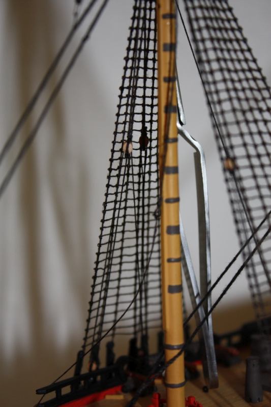

Hallo an alle,
in der letzten Woche habe ich mein bereits angebrachtes stehendes Gut nochmals mit den angesprochenen Blöcke "aktualisiert". Ich finde, es sieht noch viel besser aus.
Auch meine Nachbestellung ist super schnell eingetroffen: am Sonntag bestellt, und am Mittwoch bereits im Briefkasten. Ich kann den Hersteller nur weiterempfehlen! :ok:
Leider muss ich nun erstmal weiter Wanten knüpfen...

Sonntag, 28. Juni 2009, 15:38
Hi Christian,
die geknüpften Wanten sehen spitzenmäßig aus. :ok: Wegen der bereits angesprochenen Segel solltest Du jetzt nicht mehr lange überlegen: Weg mit den ollen Plastikdingern, und her mit vernünftigen Segeln aus Seidenpapier! Es sieht einfach besser aus. ;)
Vielleicht spendierst Du Deiner Preussen ja auch noch eine schönere Besegelung ;) ;) ;)

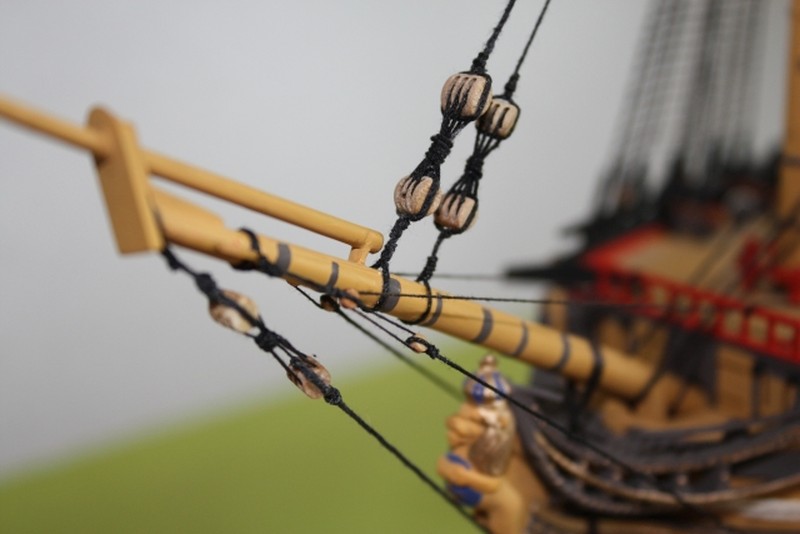

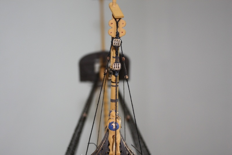

Montag, 29. Juni 2009, 17:44
Hallo Chris,
Nein, du irrst nicht ;).Das Eselshaupt des Bugsprietes ist wirklich "verdreht".Zum Einen ist es in der Bauanleitung so angegeben gewesen, zum Anderen wäre eine andere Montage nicht möglich. Das Knie ist so groß, dass es sonst mit dem äußeren Baum kollidiert wäre?! :nixweis:
Also hab ich es so befestigt.....
Ich hab auch mal noch ein Problemchen.Ich hab gestern aber lange Zeit gegrübelt, wo bzw. wie ich denn am besten die beiden Bugstage (re/li am Bigspriet) belege? Da ist nämlich nix vorgesehen...
Im Moment sind die nur prov. an der Reling belegt. :idee:
Christan

Dienstag, 30. Juni 2009, 00:55
Morgen! :wink:
Ich hab nochmal nachgeschaut: Ich würde mir einfach einen Aug-"bolzen" aus 0,5mm Messingdraht mit meiner Spitzzange biegen (kannst Du auch von Krick käuflich erwerben, aber die selbstgemachten sehen mit etwas Übung sehr viel schöner aus!) und irgendwo im Bereich des Bug- möglichst an einem Barkholz, das sind die horinzontal über die gesamte Rumpflänge verlaufenden Balken- zwei entsprechende symmetrische Löcher auf beiden Seiten des Rumpfes bohren und dort die Stage mit einem gekleideten Auge (Schlinge mit Umwicklung) befestigen. Belegt im klassischen Sinne werden die ja nicht, nur befestigt. Gespannt wird das ganze ja bereits über die Stagjungfern.
Ich hoffe, ich konnte Dir helfen?! :nixweis: Alternativ könntest Du die eben beschriebene Konstruktion auch an die Kranbalken verlegen. Ich glaube, auch das wurde durchaus so gemacht...
Ich bleibe dran! :ok:
Schöne Grüße!
Dienstag, 30. Juni 2009, 08:08
Hallo, :wink:
Nein, du irrst nicht .Das Eselshaupt des Bugsprietes ist wirklich "verdreht".Zum Einen ist es in der Bauanleitung so angegeben gewesen, zum Anderen wäre eine andere Montage nicht möglich. Das Knie ist so groß, dass es sonst mit dem äußeren Baum kollidiert wäre?!
Die Anbringung kann ich, der das Teil ebenfalls schon gebaut hat, nur bestätigen.
Der Anbringung von weiteren Augbolzen kann ich nur zustimmen, da an dem Teil sehr wenige Befestigungsmöglichkeiten bestehen. Aber nur wenn man mehr will als Heller in der Bauanleitung vorgibt bzgl. der Takelage.
Gruß Friedrich

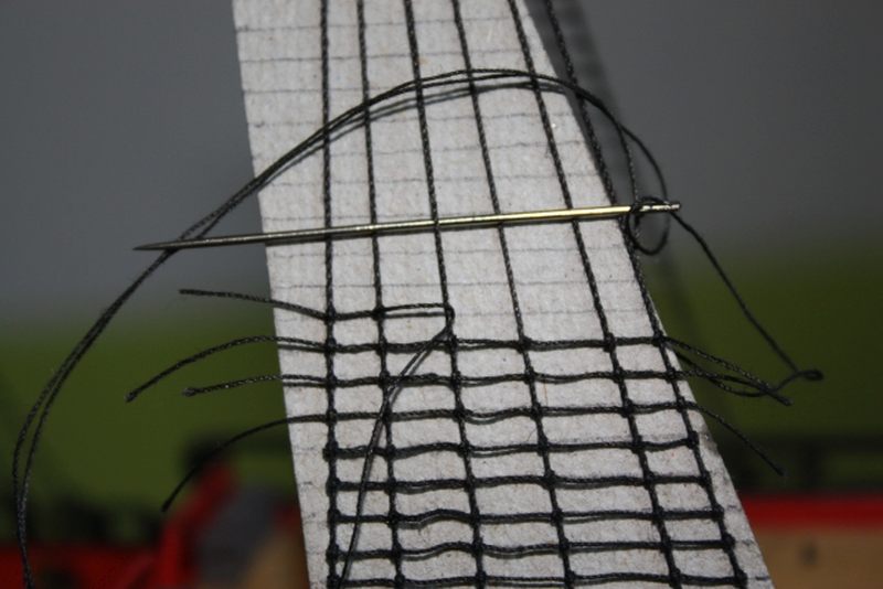

Freitag, 3. Juli 2009, 20:32
Nen schönen Abend an alle, :wink: :wink:
ich will euch mal an meiner derzeitigen "Beschäftigungstherapie" teilhaben lassen.Es sind mal wieder Wanten zu knüpfen...... :cracy:
Ich hab mal ein paar Ansichten beigelegt: ich knote hier mit dem Webleinensteg und einer Schablone wegen dem "einigermaßen" gleichbleibendem Abstand.
Auch noch 'n Kompliment von mir: Speziell Deine Wanten sind hammermäßig!! ok Ich wünschte, ich hätte sie jemals so akurat hingekriegt!
Chris, das ist mein #Trick# für die akurate Ausführung...naja, ein bissl Gedult gehört auch dazu.
Hier ist noch das Besanstag fertig belegt...
Und hier schon die Fockstengestag, -borgstag, wie ich sie setzen werde
So, das ist der aktuelle Stand. Mal sehen, wie schnell ich mit den Stengewanten vorrankomme - kann ein wenig dauern....
Bis die Tage..

Hallo an alle,
danke für das Lob, matthias. Ich werd mir Mühe geben, das es so weiter geht. :lol:
Jetzt brauch ich mal die Hilfe der "Experten" unter euch. Während ich die Wanten knüpfe, setzt ich auch ein paar Stage...
Bei der Vorbereitung, den Klüverbaum weiter zu takeln is mir nun ein Fehler in den Weg gekommen. Bitte helft mir mal mit Tipps. :nixweis:
1.Ich finde das Oberblindesegel extrem groß - ist das wirklich so möglich?
Es ist unwesentlich kleiner als das Fockmarssegel, und sogar größer als das Großbramsegel.
2. Ich bau ja ohne Anspruch auf hist. Korrektheit, aber das mein Wasserstag das setzten des Blindesegels verhindert, stört mich schon. Wenn ich aber das Wasserstag weiter heckwärts ansetzte, dann wird sich meine Galion über "tüchtig Magendrücken" freuen?!?
Bevor ihr wieder wegen der Plastiksegel jammert - die sind nur zur Kontrolle von mir gesetzt.Also, ich warte auf eure Tipps.

Hi Christian,
ich bin nach wie vor begeistert von Deinem Modell. :ok: :ok: Was das Segel an der oberen Blinderah betrifft, scheint es mir auch etwas zu groß. Es sieht fast so aus, als hättest Du eines der Topsegel erwischt. :nixweis:
Wasserstage, die an dieser Stelle angesetzt waren, deuten meines Wissens auf ein völliges Fehlen eines Segels an der Blinderah hin. Ich kenne mich allerdings mit der Takelung französischer Schiffe nicht so gut aus. ;)
Mit den besten Grüßen
der Frank :ahoi:

Hi Christian, hi Frank!
@ Frank: Ich denke mal, dann hätte man wohl kaum überhaupt eine Blindenrah gefahren, wenn da sowieso kein Segel vorgesehen war?! Nicht belegte Rahen sollten ja im Bedarfsfall zum Anschlagen von Segeln bereitstehen bzw. -hängen. Für diesen Fall wurde dann aber wohl nicht das Wasserstag und somit ein wichtiges Stabilität lieferndes Bauteil des stehenden Gutes entfernt. Kann ich mir nicht vorstellen :nixweis:Auch nicht in Frankreich, sach ich ma.
@Christian: ich kann mir das gar nicht erklären. Konstruktionsfehler von Heller?? Habe nochmal auf meinem Karton-Artwork meiner le Superb (nur die kleine 1:600, war ein Nikolausgeschenk) nachgesehen: Es gäbe nur die Möglichkeit, das Wasserstag deutlich weiter Richtung Gallion zu belegen, so ist es dort auch abgebildet. Bei meiner Endeavour ist das auch so! Mal schauen, was Friedrich hierzu sagt, der hat die L.G. ja auch bereits gebaut und kann da mal nachsehen. Vielleicht weiß er was?? Er wir auch zum Thema "große Oberblinde" näheres sagen können..
Schöne Grüße an Euch
Chris :pc:
