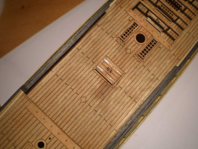

Hier sind die Spanten eingewinkelt und mit dem Kiel verleimt
Die Decks wurden ausgerichtet und an den Spanten aufgeleimt

@shipboy2
Die Decks sind vorgelasert incl. Grätings und Decksplanken. Es müssen lediglich die Rahmen um die Grätings und die Lukendeckel verleimt werden.
Die Zwischenräume der Decksplanken hab ich mit einem spitzen Graphitstift nachgezogen.

Hallo Günther,
Asche auf mein Haupt, da baut noch einer ein Holzschiff und ich melde mich erst jetzt zu Wort. :du:
Sieht wirklich Klasse aus was ich bisher sehe :ok:
Saubere Arbeit, schade daß die durch die Kupferplatten versteckt wird. :heul:
Was die Takelageangeht muß ich Shipboy recht geben, bin selbst schon nahe am Nervenzusammenbruch.
Also noch viel Spaß beim bauen und denk dran du stehst unter Beobachtung.
Gruß Timo

Danke für Dein pos. Feedback. Ich bin halt im Holzschiff - Modellbau noch ziemlich unerfahren. Meine erste Vic habe ich vor ca. 30 Jahren begonnen und mit meiner Ungeduld ziemlich versaut. Heute ist es mir egal, ob der Bau 1, - 2, oder 5 Jahre dauert. Bei einem grösseren Massstab hätte ich die Kupferplatten sicher weggelassen, um die Beplankung sichtbar darzustellen, aber ich denke in 1/200 sehen die Kupferplatten besser aus. Ihr habt natürlich alle Recht: die Takelung wird eine Tortur. Ich hoffe aber, ab und zu einen nützlichen Tip von Euch zu ergattern :grins:
Und wo mir doch einige Member über die Schulter sehen, werde ich mich natürlich besonders bemühen :ok:
liebe Grüsse
Günther

hallo günther, welche meisterleistung du da vollbringst, wird mir gerade erst klar, als ich zu meiner VIC in 1:100 schaue. bei dir ist alles nur halb so gross (!!!) und ich finde, dass 1:100 schon ziemlich fummelig ist. das anbringen der kuperfplatten wird dir einiges abverlangen aber hinterher klasse aussen. weiter so, macht spass den BB zu verfolgen. grüsse aus stuttgart, der roland
Dieser Beitrag wurde bereits 1 mal editiert, zuletzt von »LTgarp« (23. Januar 2010, 11:30)

Hey Garp
Dank für Deine lobenden Worte.
Ja, die Kupferplatten sind eine sch.. Fummelei.
Mein Psychotherapeut hat mir offenbart, dass er mir nicht helfen kann, da ich mir den Sch... selbst und freiwillig angetan habe.
Jetzt bin ich ganz auf mich allein gestellt. :verrückt:
bis dann...
Günther

servus günther, wann fängst du denn an, die kupferplättchen anzubringen und vor allem wie??? werden die genagelt??. dir gutes gelingen, grüsse aus stuttgart, der garp
Sonntag, 24. Januar 2010, 20:49
Hallo Garp
Die Pättchen werden mit Superkleben an den Rumpf gepappt.
Wenn ich versuchen wollte, die Dinger in 1/200 anzunageln würde ich die Vic nach ca. einer Stunde an die Wand werfen und mich freiwillig und heulend in die nächste Psychiatrie begeben.
P.s.
Die ersten Plättchen sind schon dran - aber das ist ja sooooo langwierig.
Grüsse
Günther
