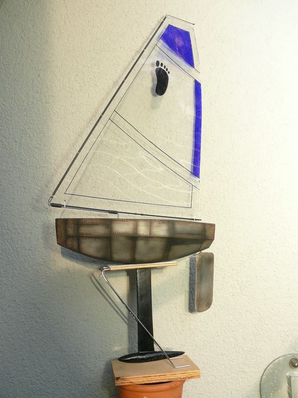

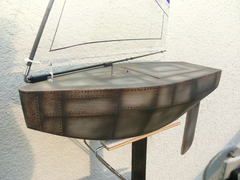

Donnerstag, 15. März 2012, 20:13
Hallo Modellbaufreunde :wink:
Lange hab ich nichts verlauten lassen von der FootyFront. Nach dem Motto: 'Kommt Zeit, kommt Rat" stand ich nun da mit 2 Rümpfen und einem, sagen wir mal fast fertigen Boot, welches sich im Wasser wie ein Stück Treibholz verhielt,

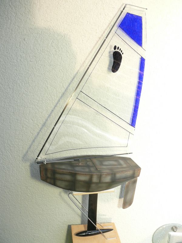

Jaa, viel Zeit ist ins Land gegangen :kaffee: und nun kam der Rat, in Form eines schönen Bauplanes in der vorletzten Modellwerft. Dadurch wurde ich wieder so richtig aufgefordert mich mal wieder im meine Footys zu kümmern.
So habe ich kurzerhand die ResetTaste gedrückt und alles auf Neustart gesetzt. Was heißt das? Nun ich habe kurzentschlossen zur Säge gegriffen und, anders als bei meinen Dioramamodellen, das Deck abgesägt. Somit konnte ich alles ungestört entkernen.
Den Rumpf werde ich schon behalten, aber das Segel bau ich nun wirklich nach diesem einen Plan. Noch fehlt mir ein bischen Material dafür aber ich kann schon mal fleißig am Rumpf werkeln.
Als erstes Bild mal so den ersten Zustand bevor das erste Deck rauf kam. Selbst diesen hab ich durch den Decksausschnitt mehrmals geändert. Allerdings erfolglos.
Die nächsten Bilder zeigen dann den IstZustand. Aufmerksame Betrachter werden sicher bemerken, daß ich auch das Heck umgebaut habe.
Auch mit der Farbgebung bin ich nicht wirklich zufrieden gewesen. Dieses getupfte Blau-Lila-Silber-Irgendwas ist ein toller Tarnanstrich. Da kann ich nur mal so abraten, ich habe das verdammte Modell kaum sehen können. nun wird es einfach mal ein freundliches Rot.
Nun denn liebe Modellbauer, ihr seht ich sitze nicht untätig herum. Nur auf Grund der Fülle meiner Projekte geht es schleppend voran. Aber es macht Spass :D :) :verrückt:
In diesem Sinne, bis zum nächsten Bericht, an welcher Stelle auch immer,

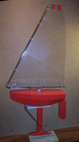

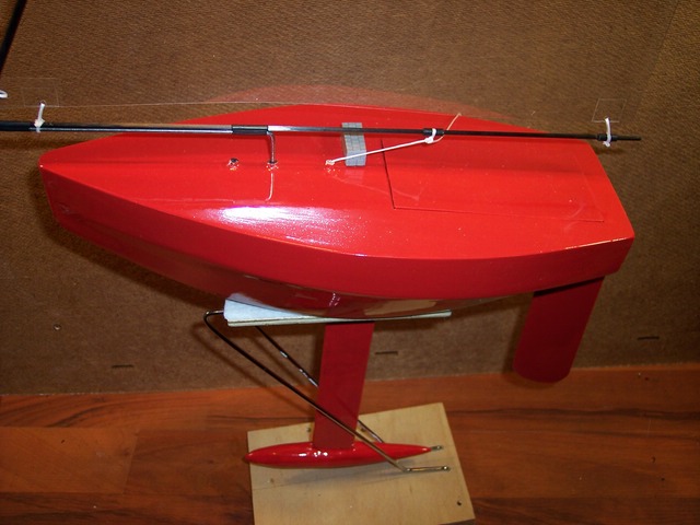

Sonntag, 1. April 2012, 20:55

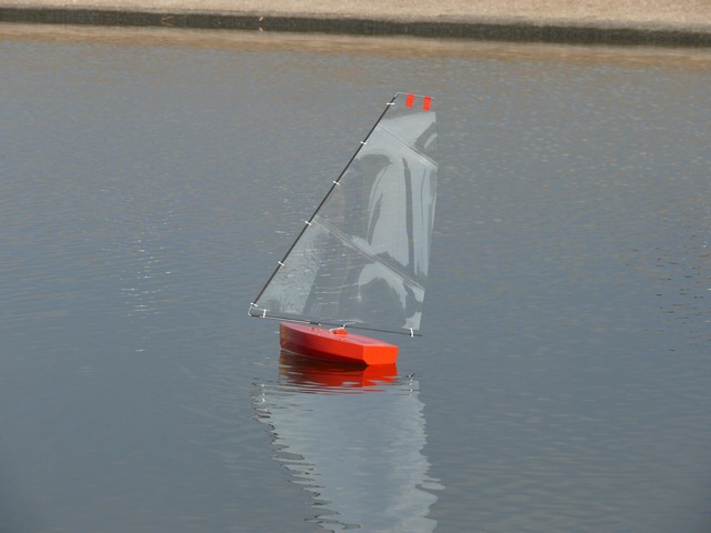

Nun habe ich fast fertig. Das Footy ist nun Knallrot. Bischen erschrocken bin ich schon über die Qualität der Baumarktfarben, aber leider kann ich nicht mehr beim Fachmarkt einkaufen, auch bekomme ich dort diese kleinen Portionen nicht. Na egal, mach was draus. :rolleyes: Ist ja auch keine richtige Yacht.
Die Anletung zum Bau der Segel war auch sehr gut. Es hat prima geklappt und es läuft sehr gut. So hoffe ich das Beste bei der ersten Segeltourn.
Ein kurzer Blich aufs Deck. Die Öffnung wird dann mit Isolierband abgedichtet und damit ich es bei einer Pause nicht öffnen muß (denn dann bekomme ich es sicher nicht mehr dicht) hab ich noch einen Schalter nach außen gelegt. Die Schalterabdeckung muß ich allerdings noch bearbeiten: etwas flacher und vor allem abgerundet, damit die Schot nicht hängen bleibt.
Sollte mein Baustil nun wirklich zum Erfolg führen kann ich mich dann den restlichen beiden Rümpfen zuwenden, die Familie wartet schon und hat schon Farbwünsche geäußert... naja! :S
Hoffe es gibt bald einen Fahrtbericht. Bis denne dann.

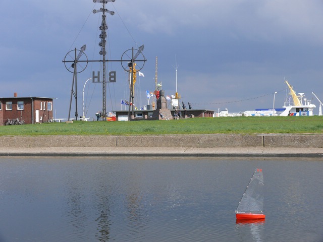

Montag, 30. April 2012, 20:10
Nun bin ich frisch zurück aus BHV und kann voller Stolz das Modell als wirklich fertig melden. Wie die Bilder zeigen hatte ich doch etwas glück mit dem Wetter und Footy machte eine gute Figur an der See. Der Geradeauslauf war ganz gut und bei wechselnden Windstärken ging es mal gemächlich und mal etwas schneller über den Teich.
Sicherlich könnte es schneller sein, aber ich bin nun mal kein Segelprofi und das Tuning werd ich mir also verkneifen. Regattasegeln liegt eh nicht an.
Als reines Westentaschen- und Spaßmodell kann ich diese Klasse nun einfach empfehlen.
und hier das Beweisfoto, dass ich auch wirklich da war:
Bin dann auch mit den beiden Kartonmodellen "Tonnenleger Bussard" und dem Eisbrecher "Stephan Jantzen" im Gepäck wieder Heme gekommen. So wird es wohl im Herbst dazu einiges zu berichten sein.
Bis denne dann

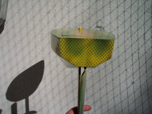

Donnerstag, 24. Mai 2012, 18:19
Nach dem nun meine Tochter auch mit dem Footy herumgespielt hat, stand die Frage nach der Farbgebung ihres Footy im Raum. So also folgender Dialog:
Papa: "Und, welch Farbe soll Dein Footy haben?"
Tochter: " Grün und Gelb"
Pause
Pause
Pause
Tochter: "Papaaa.............. bekomme ich dann auch so ein Auge wie Du mal drauf hattest?"
Papa: " Na klar!" :)
grübelgrübelgrübel :roll: ...... Gelb - Grün - Auge !?!?!? ....... grübelgrübelgrübel............ :roll: :idee:
Papa: " Ich könnte ja Dein Footy wie eine Eidechse oder Schlange bemalen. Was meinste Du?"
Tochter: " Ja, sweet" (sweet: Pseudonym für OK, Knorke, Cool, toll...)

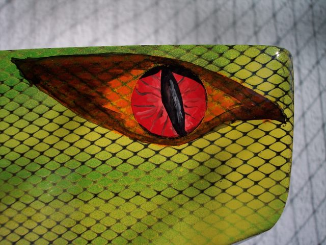

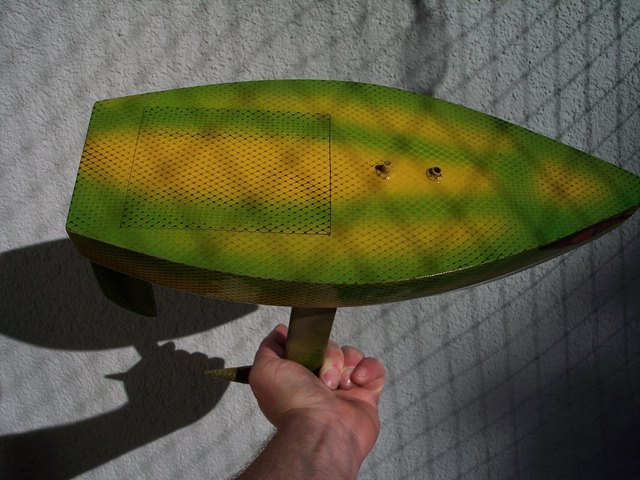

Im Netz fand ich dann eine tolle Video- Anleitung zur Darstellung von Schuppen mittels Airbrush und einem Kartoffelnetz. Absolut für Anfänger gedacht und geeignet. Ich bedanke mich hier bei dem Airbrusher dafür. Danke!
Tja Leute, da bei Footy Nr. 1 /RV2/FV2/SV5 (Rumpf-,Farb-,Segelversion) der Einbau der Technik sehr gut funktionierte hatte ich auch bei Nr. 2 keine Probleme und ist, abgesehen von einigen Modifikationen, identisch.
Der große Unterschied liegt also nur in der Farbgebung. Aber seht doch einfach selbst.
Fangen wir mal am Hintern (Heck) an...
.... der Rücken (Deck)...
... und von der Seite:
Auch das Auge wurde für "OK" befunden:
Tja liebe Modellbauer, so einfach ist das :D . Jetzt noch das Rigg drauf und ab zum See. Hoffe die Tierschützer meckern nicht mit mir.
.... und ich kündige da mal schon das dritte Footy an, hab da so eine Idee und hoffe es sieht dann auch ganz passabel aus.

Montag, 17. Juni 2013, 20:29
Hallooooo Modellbaufreunde :wink:
Aus den Tiefen des Forums buddel ich mal einen alten Bericht wieder heraus. Ich hatte ja den Plan, 3 Footys zu bauen aber wie es so ist, andere Baustellen erschienen mir wichtiger... Bis jetzt.
Hatte einen kleinen Zelturlaub am See gemacht und da muß doch ein Böötchen mit. Meine Tochter war so lieb und vertraute mir ihr Footy an. Hat schon Spaß gemacht.
So! Jetzt muß ich aber doch endlich ein eigenen Footy haben.!!! Jawoll ja!!!
Der Rumpf war doch schon fast fertig, also: Technik eingebaut - Rigg gebastelt - Segel jeklebt - Farbe ruff uuuuund ferdich:
Mein Schöner neuer alter Footy:
Jetzt steht nur noch die Probefahrt an ... ma schauen wo es sich anbietete. Bin ja auch gespannt, ob er genau so segelt wie die anderen.
So liebe Leute, nun geht es an die anderen Baustellen ;)
Heute will ich euch mal mit ein paar Bildchen von meiner flotten Footyflotte maltretieren:
Sind schon lustige Kerlchen. Jedoch bei etwas stärkerem Wind scheinen die Standardsevo einfach zu schwach zu sein. Als ich denn einen Funktionstest kurz vor dem Einsetzen gemacht habe, zottelte das Servo wie blöde aber ohne Erfolg. Wer weiß was auf dem Teich passiert wäre???? Ein Starkwindsegel werd ich aber wohl nicht bauen.... noch nicht. :S
Na schaun wa mal.
