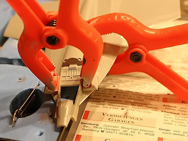

Los geht es also mit dem Baubericht der "Rhino". Angefangen wird diesmal nicht mit dem Cockpit sondern wir machen aus der F- eine E-Super Hornet. Dazu wird eine Abdeckung über den 2. Sitzplatz geklebt.
Gut zusammenpressen und trocknen lassen.

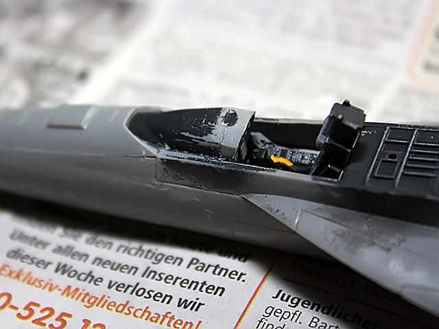

Schon ist es vorbei mit Schüttelbausatz ... Zwischen oben genannter Abdeckung und Rumpfoberteil klafft ein Spalte von gefühltem 1 km Breite, also abtapen, Spachtelmasse rein, trocknen lassen, wieder warten *grrr*
Fertig beschliffen (am nächsten Tag) sieht das nun so aus...
