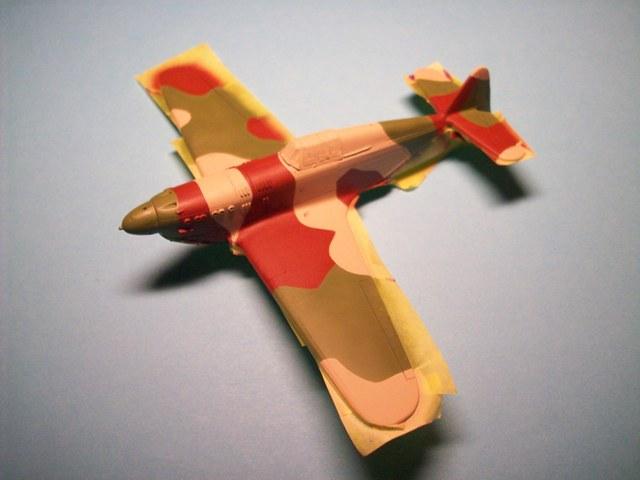

bräuchte eure Hilfe bei folgendem Problem:
Habe das Modell lackiert mit Revell email mit dem Airbrush Set Basic mit Kompressor und 48h später (Farbe sollte durchgetrocknet sein ) neu abgeklebt, als ich dann das Tamiya Tape abgezogen habe, hat die Farbe unter dem Tape richtig abgedunkelt :motz:
https://img228.imageshack.us/img228/6884/cimg0008i.jpg
Uploaded with ImageShack.us
https://img197.imageshack.us/img197/6552/cimg0009l.jpg
Hat jemand eine Idee was passiert ist ??? :bang:
Grüsse Zeke

Moin Zeke,
das war wirklich Tamiya-tape? Die Abrissecken auf dem oberen Bild unter dem cockpit sprechen ja dafür...
Dann würde ich sagen: Die Farbe war zwar berührungstrocken, aber noch nicht durchgetrocknet und hat dann mit dem tape reagiert. Vermutlich war es eine matte Farbe und Du hast schlicht die oberste Farbpartikel-Schicht abgezogen oder der Klebstoff des tapes hat sich auf dieser matten Oberfläche so richtig wohl gefühlt...
Ich arbeite mit Gunze-Acryl und warte in der Regel höchstens 1 bis 2 Stunden, bevor ich Tesa Precision (Tamiya-tape aus dem Baumarkt) anwende - bisher ohne Probleme.
Als ich noch mit Humbrol und ModelMaster Alkydharzfarben gearbeitet hatte, habe ich immer mindstens EINE Woche gewartet, bevor abgeklebt wurde - just to be on the safer side.
Vielleicht solltest Du das auch so handhaben - oder die Farbe wechseln (von Revell zu ModelMaster) oder gleich den Farbtyp (Alkydharz -> Acryl).
Im Moment hielft nur eins: Neu lackieren...leider
Das waren jetzt nur recht laien- und stümperhafte Fehleranalysen, aber vielleicht hilftß s ja schon mal ein Stück weiter und vielleicht bekommst Du ja noch etwas detaillierte und kenntnisreichere Antworten.
Michael

Freitag, 23. April 2010, 10:05
Hallo Michael,
ich Danke dir für deine prompte Fehleranalyse und Hilfe :ok:
Gibt es denn eine Faustregel - wielange man das Tamiya Tape oder Tape generell drauf lassen sollte ? Bei Klarsichtteilen z.B. hab ich die Info nicht länger als ne Stunde ?!

Freitag, 23. April 2010, 10:50
Hi,
naja generell sollte man Tape nicht länger drauf lassen als unbedingt nötig. Normalerweise ist grade das Tamiya (oder auch andere "low tak" Bänder, wie das Micron Masking Tape oder Tesa Precision sehr unkritisch.
Ich hatte die auch schon wochen- und monatelang ohne Probleme drauf.
Kann mir eigentlich nur vorstellen, das das bei Dir vielleicht wirklich eine (zu dicke?) Farbschicht war, die aus irgendwelchen Gründen nicht richtig durchgetrocknet war.
Du kannst das Tape auch VOR dem Aufkleben erst ein paarmal auf eine glatte, staubfreie Oberfläche drücken, um die Klebkraft zu verringern.

Freitag, 23. April 2010, 12:10
zuerst einmal möchte ich daran erinnern das wir hier eine maximale Bildergöße von 640 x 480 haben und nicht größer. Bitte beachte dies in Zukunft!!!
Zu Deinem Problem:
Die farbe ist meiner meinung nach viel zu dick aufgetragen. gerade bei dem Bild von der Motorenverkleidung ist dies gut zusehen. Dadurch ist die untere Schicht noch nicht trocken gewesen,kann aber durch das Tape nicht ablüften und reagiert dann mit dem Klebefilm.

Freitag, 23. April 2010, 12:11
Moin Oliver,
ich lasse das Tamiya-tape (oder eben Tesa Precision) eigentlich nur so lange drauf, wie nötig: Das heißt, nachdem die Farbe oberflächlich angetrocknet ist (bei Gunze ca eine halbe Stunde) kommt es wieder runter. Aber ich hatte auch Modelle, wo die Kanzel wochenlang abgeklebt war (aufwändige Lackierung) und in diesen Fällen gab es (fast) keine Probleme mit Kleberrückständen. Und wo mal kleinere Rückstände waren, habe ich WD 40 Spray auf ein Q-Tipp (ich nehme tatsächlich die gute Marke, weil sie weniger fusselt!) gegebenen und damit die Klarsichtteile wieder rückstandsfrei sauber bekommen.
Zu dicke Farbschicht und dann noch matte Farbe scheint tatsächlich des Rätsels Lösung zu sein!

Freitag, 23. April 2010, 15:16
ich Danke euch allen für eure Antworten :ok: :ok: :ok:,
ich werds mal mit einer dünneren Lackschicht probieren, das Problem war nur ich hab ne Single Action Gun und da kommt halt dauerhaft Luft und wenn ich die Farbe schon zu dünn gemischt habe kam die Farbe von allein druch..... ist halt en Einsteiger Set !
