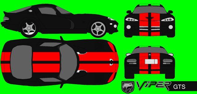

Ich habe mich allerdings zu einer anderen Farbgebung, als von Revell vorgegeben, entschieden da mir persönlich die weißen bzw. schwarzen Streifen einfach zu langweilig sind. Ich hab mal nen groben entwurf gemacht.
So soll die Lady mal aussehen schwarz mit roten Streifen. Also das grün mal nicht beachten.

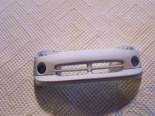

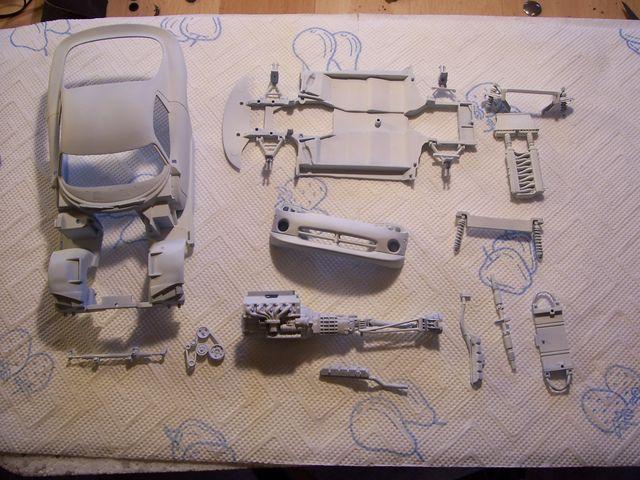

Heute hab ich mich nun endlich hingesetzt und die ersten Schleifarbeiten gemacht. War zeitlich ein recht enormer Aufwand weil ich erst beim zweiten hinsehen doch gravierende Sachen entdeckt habe. Und die mussten weg!
Dummerweise waren vor Beginn die Akkus meiner Cam runter. Deshalb nur Bilder von nachher. Vorher gibts leider nicht.

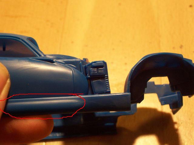

an den Seiten der Motorhaube hatte ich das größte Problem beim schleifen. Nicht mal einen Millimeter über dem erhabenen Schriftzug zog sich ne schöne schmale Gußnaht lang. Also gaaaaaaaaaannnnzzz vorsichtig schleifen und nebenbei diesen machen :bang: :bang: :bang:

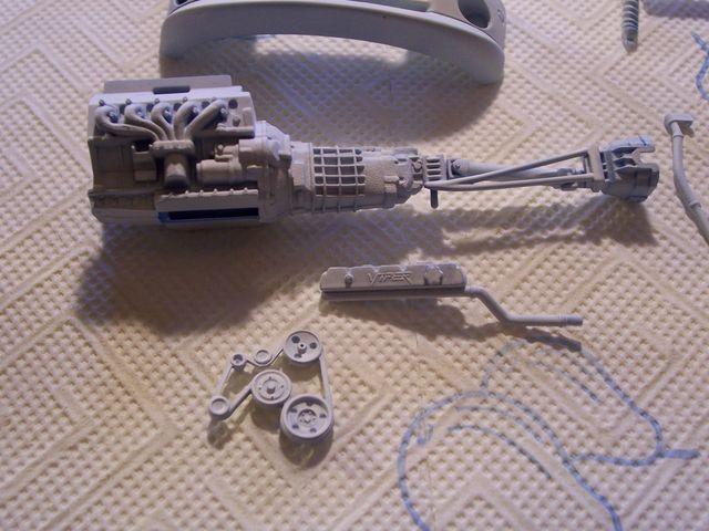

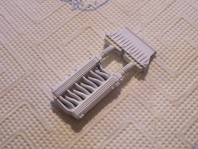

hier schon mal der zusammengeklebte Motorblock, gespachtelt und geschliffen. Kann sein, daß das Geschliffene nicht plan aussieht. Liegt aber nur am Foto. Ist alles schön glatt.
Und hier noch eins von der unterseite. Den Deckel hab ich nur mal probehalber drauf gesteckt.

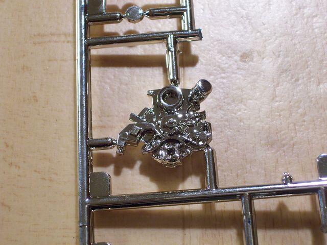

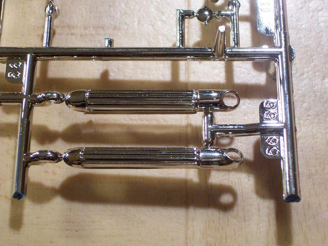

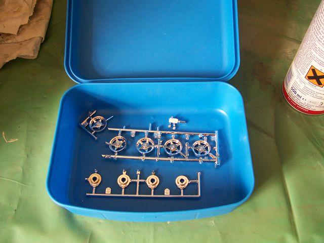

Nun haben ja die lieben Leute von Revell nen Spritzling mit Chromteilen dazu gepackt. Allerdings sind viele Teile dabei die ne andere Farbe bekommen sollen. Soll ich diese Teile vorher besser entlacken oder gleich drauf mit der Farbe?
Tja das wars auch erst mal von mir. Ist zwar noch nicht viel zu sehen aber gut Ding will ja bekanntlich Weile haben!

Wegen den Chromteilen, ich entlacke die immer vorab, denn sonst gibts ne recht komische Fabschicht!

danke für die hinweise wegen der chromteile. sind schon in backofenreiniger eingelegt. wie lange wird das so in etwa denn dauern bis ich die farbe runter bekomme?

bei mir dauert das immer so 1-2 Tage dann ist der Chrom runter.

Als erstes hab ich die Chromteile mal in den Backofenreiniger gelegt...
...und nun heißt es warten.

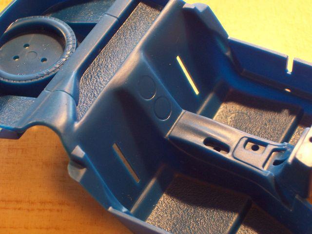

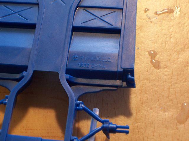

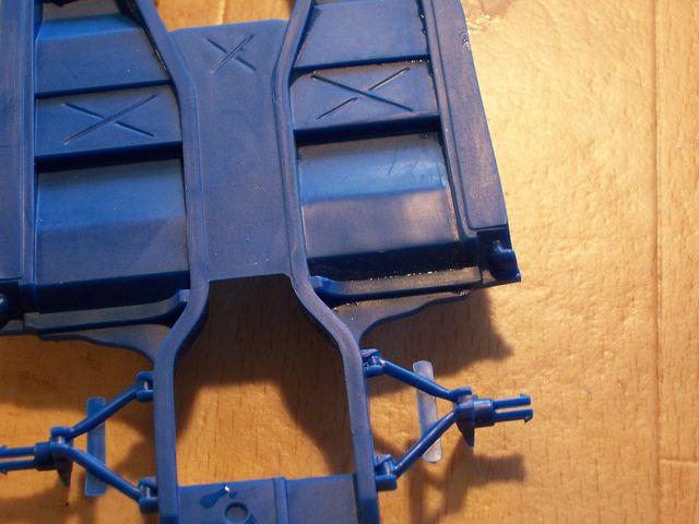

Danach hab ich mich an den Unterboden gemacht und erst mal den Revellschriftzug entfernt.
vorher
nachher

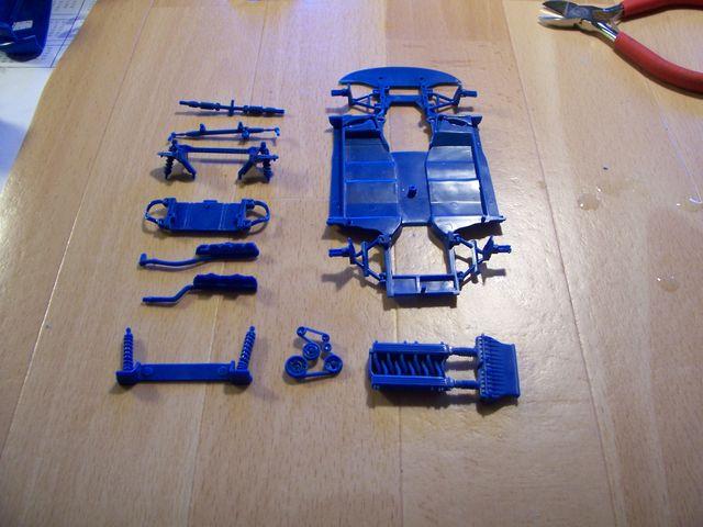

Danach hab ich schon mal diverse Teile für die Radaufhängung und den Motor bearbeitet.
Es ist zwar immer noch nicht sehr viel aber das ist das Resultat von ca. 4 Stunden Arbeit. Mühsam ernährt sich das Eichhörnchen. So wie die Teile aussahen konnte ich sie auf keinen Fall lassen. Jetzt hab ich erst mal keine Lust mehr auf schleifen.

Bisher hat das mit dem entchromen ganz gut geklappt. War schon etliches runter. Hab die teile mal abgeschrubbt und nochmal eingelegt. Hoffe, daß ich morgen alles ab kriege. Hab eigentlich ein ganz gewöhnliches Backofenspray aus dem Supermarkt meines Vertrauens genommen.
[SIZE=7]pssst: SCHLEICHWERBUNG!!!![/SIZE]
Das Zeugs heißt Glix Backofen & Grillreiniger.

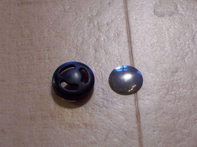

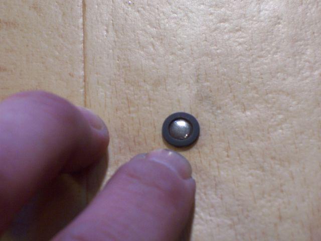

So und jetzt ein Ergebnis meines heutigen Treibens.

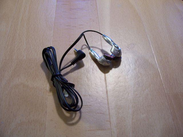

Auf dem ersten Bild seht Ihr das was Revell Lautsprecher nennt (Mittelkonsole zwischen den Sitzen :ok:).
Ich sage: Das geht gar nicht!!!

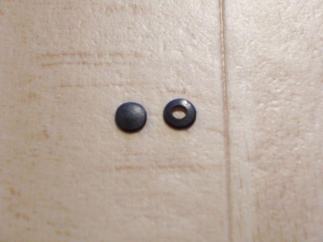

Also was tun? Aus oben bereits erwähnten Supermarkt meines Vertrauens ein paar Ohrstecker für 1€ mitgenommen...(hier bereits zerlegt)
...dann das Mittelteil aus der Abdeckung (oder wie auch immer das heißt) geschnitten....
...dann etwas geschliffen und gebohrt...
...und noch während der Bearbeitung unzufrieden!!! :bang:
Also ab zur kleinen Grabbelkiste (hab nur wenig Grabbelage :D) und zwei passende Teile gefunden. Hier gleich Vorder- und Rückseite, Rückseite=Gut weil schon angesenkt und zentriert!
Dann wieder schleifen und Voooorsichtig bohren, Gitter zurecht schneiden und fertig ist Nummer 1!

Und jetzt mal ein paar Fragen von mir:
Bei diesem Teil bin ich mir nicht sicher welche Farbe es bekommen soll. Es kommt vorn an den Motorblock. Laut Bauanleitung bleibt es Chromfarben. Ich denke aber, daß es ein recht unstimmiges Bild im Gesamten abgeben könnte. Was meint Ihr?
Als nächstes sind da die Sidepipes. In der Bauanleitung sind die gar nicht aufgeführt. Möchte sie im Grunde auch gar nicht verbauen weil ich ein dezentes Gesamtbild erreichen möchte. Kann ich die weglassen?

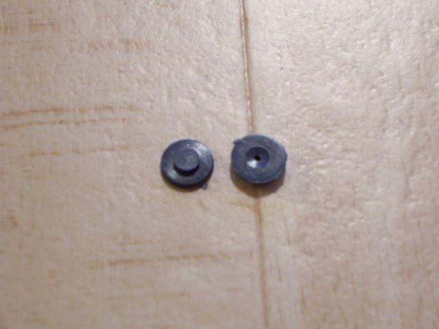

Und bei meiner heutigen letzten Frage gehts um dieses Teil. Wie heisst das eigentlich und welche Farbe muss es bekommen? Auch dazu steht nix in der Bauanleitung. Und da ich von Technik nicht all zu viel Ahnung habe (bin halt nur ein Bausatzzusammenkleber :D) frag ich Euch mal.
Und noch was: Falls jemand Detailbilder für den Dodge Motor für mich hätte oder brauchbare Links wäre ich sehr dankbar! :ok:

Dienstag, 4. Mai 2010, 22:43
Hallo Wania,
Teil 1: entchromen und dem Vorbild passend bemalen
Teil 2: verbauen
Teil 3:
Klick mich
klick mich hart
klick mich noch härter
Michael
Toretto
Dienstag, 4. Mai 2010, 22:47
Hi Wanja,
Zu deinen Fragen:
Das erste Teil welches an den Motorblock kommt, solltest du auch entchromen und in der Gleichen Farbe wie der Block lackieren.
Gute Infobilder bekommst du, wenn du im Google Viper Engine eingibst.
Die Sidepipes sind für die offene Variante gedacht, beide Bausätze haben Teilweise identische Spritzlinge.
Die angegossenen Teile auf dem Foto sind meiner Meinung nach Steuergeräte oder Sicherungskasten und sollten daher schwarz-seidenmatt lackiert werden.
Gruß Kai
Dienstag, 4. Mai 2010, 23:00
Hi Wanja,
zu später Stunde auch noch was von mir.
Ich kann mich Kai nur anschließen, die Sidepipes kannst Du getrost weglassen, da Sie m.M. nach wirklich zur offenen Versin gehören.
Die Steuergeräte-Farben, lasen sich ja hervorragend auf den Bidler von Michael erkennen.
Und nun zu deinem Chromteil:
1.) Hau wech den Chrom........... mit unsere GLIX(benutze ich übrigens auch immer) :ok:
2.) Drüber mit der Farbe deines Motorblocks
3.) Schau einfach mal noch hier drauf :prost:
https://images.motortrend.com/photo_gall…engine_view.jpg

So hier mal wieder ein kleines Update!
Da ich zwischendurch noch was anderes erledigen musste hab ich mein Tagesziel, für heute, leider nicht erreicht.
Außer dem Grundieren einiger Teile hab ich nicht mehr geschafft. Hier mal ein paar Bilder:
Ich hab jetzt mal darauf verzichtet jedes einzelne Teil mit der Grundierung zu knipsen. Ist sicher erst mal nicht notwendig.
Ich habe die Teile mit Revell Nr.5 matt in mehreren dünnen Schichten aufgetragen damit die Oberfläche schon so fein wie möglich ist. Deshalb zog sich diese Arbeit auch länger hin als ich erwartet habe. Naja bisher hab ich ja nur 1/72 Flugzeuge gebrusht und da hat man ja schon fast das fertige Modell. 1/25 ist da schon etwas aufwändiger.
Ihr fragt Euch jetzt vielleicht wo die Motorhaube und die Heckschürze abgeblieben sind. Naja wenn man mitten im brushen mal kräftig nießen muss und, bereits fast fertige, Teile in der nähe liegen hat... :bang: :bang: :bang:
Und wo sind sie nun?? Na??? RICHTIG!!! In dem guten Glix Backofen & Grillreiniger!!! :D
Das werde ich dann morgen nochmal schön wiederholen.
Die entchromten Teile waren schon fast sauber jedoch immer noch ein paar klitzekleine Rückstände. Außerdem hatte ich gestern noch zwei Teile nachträglich rein geworfen und da war noch nicht so viel ab. Da ich dieses Modell sehr ernst nehme mache ich lieber alles gründlich und wiederhole div. Arbeitsschritte lieber, als daß ich mich nachher über ein unbefriedigendes Endergebnis ärgere.
Sorry, daß ich heute nicht mehr zeigen kann aber mich hetzt ja nix! :ok:
