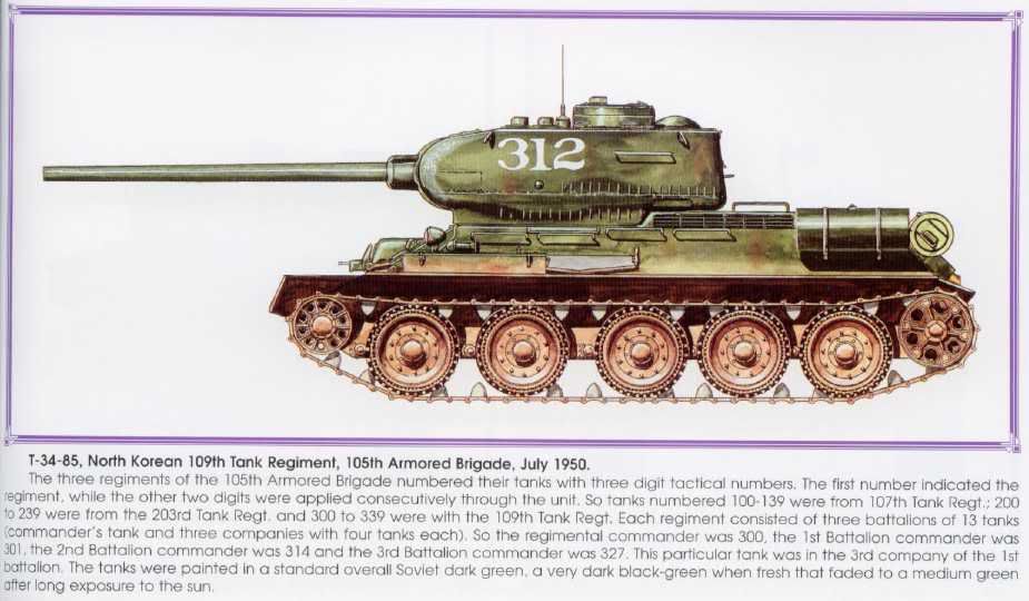

Um ein reeles Vorbild zu haben, hab ich doch gleich mal den als Vorlage genommen....

Am Anfang des Berichts könnt ihr lesen, zu welcher Einheit er denn nun genau gehört.
