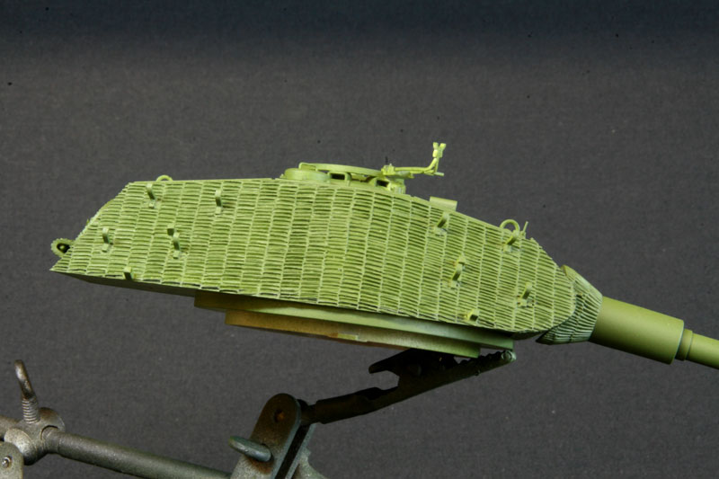

Königstiger mit Porscheturm (1:35, Dragon)

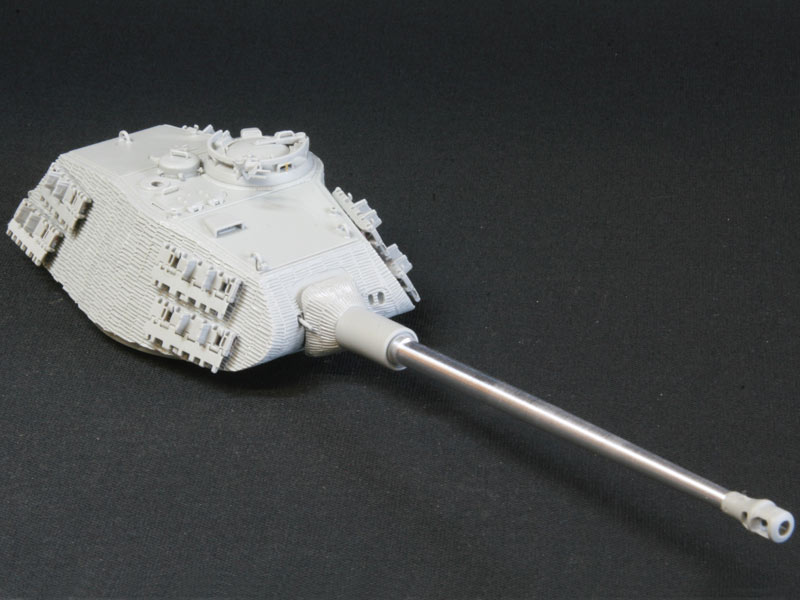

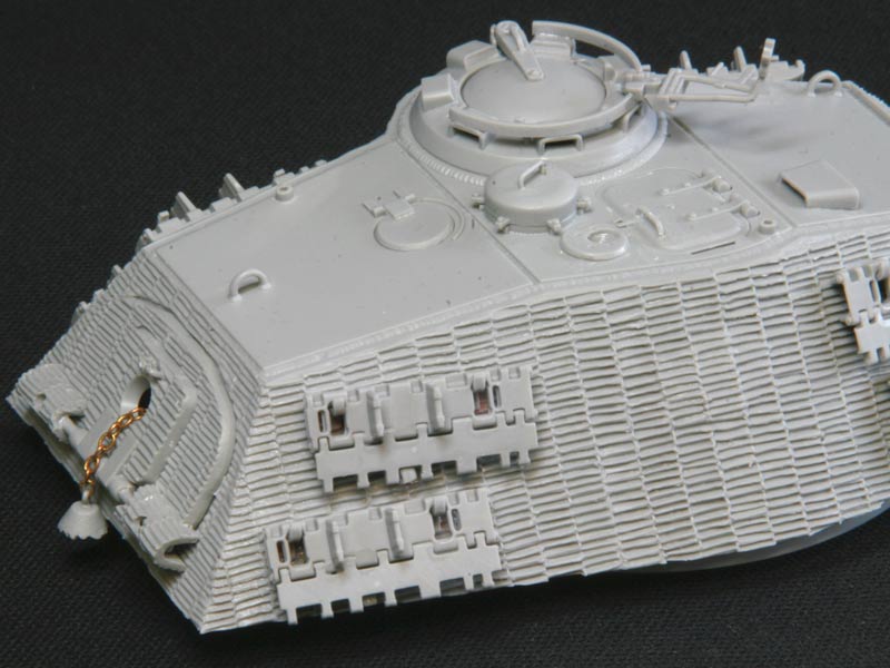

Hallo liebe Gemeinde...
Irgendwie fiel mir ein, das da doch mal etwas mit Modelle bauen war.
Also habe ich einmal in den Keller gehen lassen um mir diesen Königstiger herauf zu holen.
Der Bausatz ist von Dragon, in 1:35 und bereits mit Zimmerit ausgestattet.

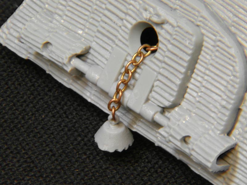

Weiter liegen ein paar Ätzteile und Metallteile bei, außerdem ist das ganze wie üblich nett Detailliert.
Da die Zimmeritschicht keine Beschädigungen aufweist, und ich auch weiterhin den Umgang mit den Ätzenden Teilen üben wollte wird das ein ziemlich neuer Königstiger.
Ehrlicher weise hatte ich auch überhaupt keine Lust mir Gedanken über eine mögliche Darstellung des ganzen zu machen.
Mit Einzelbildern zweier verklebter Teile verschone ich euch, es fehlen nur noch das ein oder andere Ätzteil.
Weiter geht es, wenn die restlichen Ätzteile angebracht wurden und der erste Lack dazu gekommen ist.
Ich hoffe euch gefällt das ganze bis jetzt, bis dann...

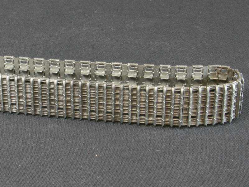

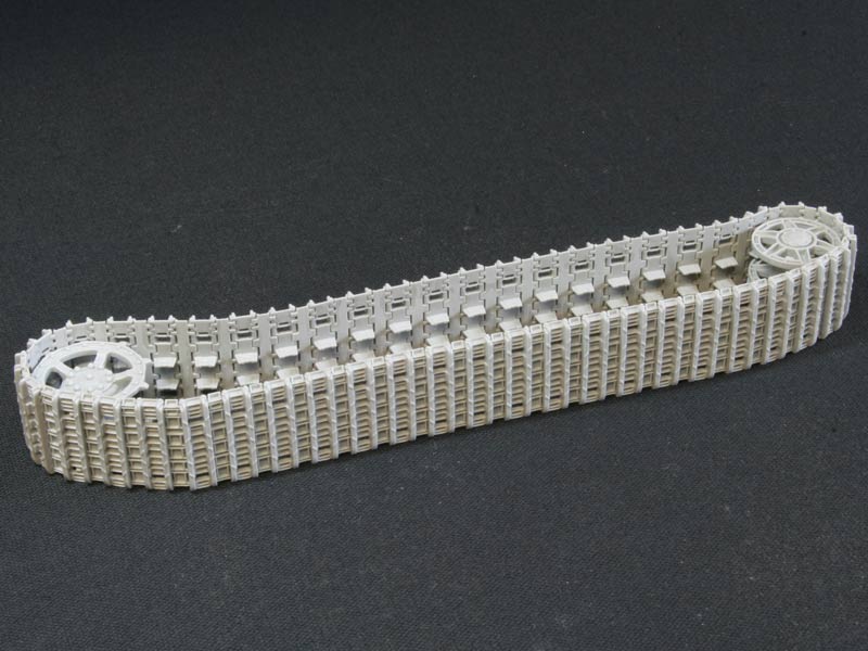

Gern würd ich wissen wie du das mit den Ketten angestellt hast. Das sind ja sicher solche Magic-Link Tracks oder wie die heißen oder?
Ich hab noch nie mit den gearbeitet und mein Vater hat hier auch noch nen Königstiger liegen und da würd ich dann mal gerne wissen wie du das mit den Ketten gemacht has.
Christopher
Barmagi
Samstag, 26. Februar 2011, 14:55
Danke euch beiden.
Zu den Ketten:
Ich mache das folgender maßen, wenn ich mit den Magic Tracks Arbeite.
Sechs, sieben von den Kettengliedern werden zusammengesteckt und mit zwei kleinen Klebepunkten verklebt.
Das ist dann einigermaßen Stabil und eine gute Grundlage für die nächsten Stücke.
Damit taste ich mich bis zu der Stelle vor, an der die Kette vom Boden zB Richtung Antriebsrad abhebt.
Wieder sechs, sieben Kettenglieder zusammenstecken und vorsichtig in die richtige Form bringen,
kann schon passieren, das die Teile dabei mal auseinander fallen.
Wenn man schnell genug ist einen Tropfen Klebe zwischen jedes Kettenglied und vor dem endgültigen erhärten in Form bringen.
Zum Schluss Klebe alles nochmal vorsichtig nach um die Stabilität zu erhöhen.

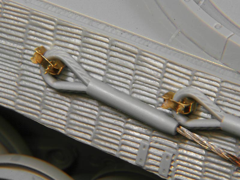

Hi,
sehr schick was du da zeigst. Tolle Verarbeitung der Ätzteilehalter für das Seil. Sieht bisher alles sehr schön sauber gebaut aus und macht mit dem Zimmerit einen tollen Eindruck, hätte nicht gedacht das das so gut rüberkommt. Bin gespannt wie es weiter geht, mich juckt es auch schon, mal wieder einen Königstiger zu bauen, aber erstmal haben andere Projekte Vorrang, zudem müsste ich generell noch einen passenden Bausatz auftreiben :D.

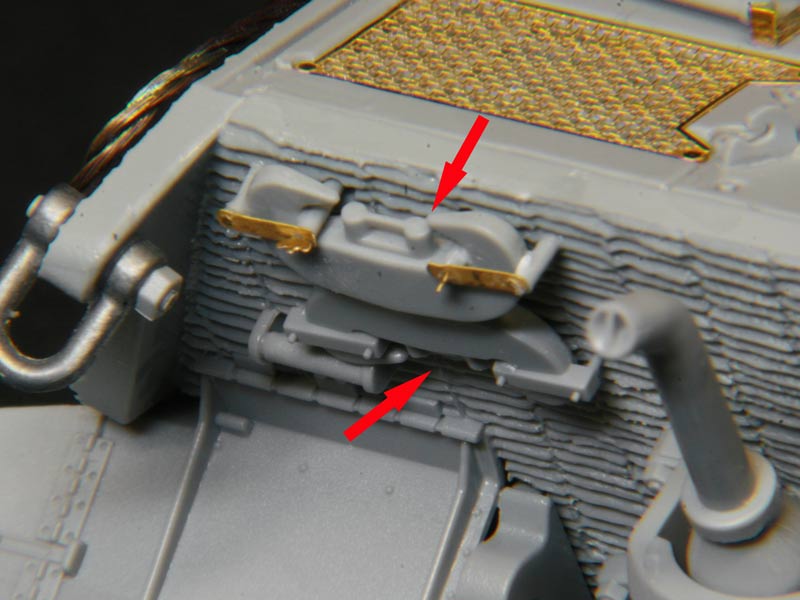

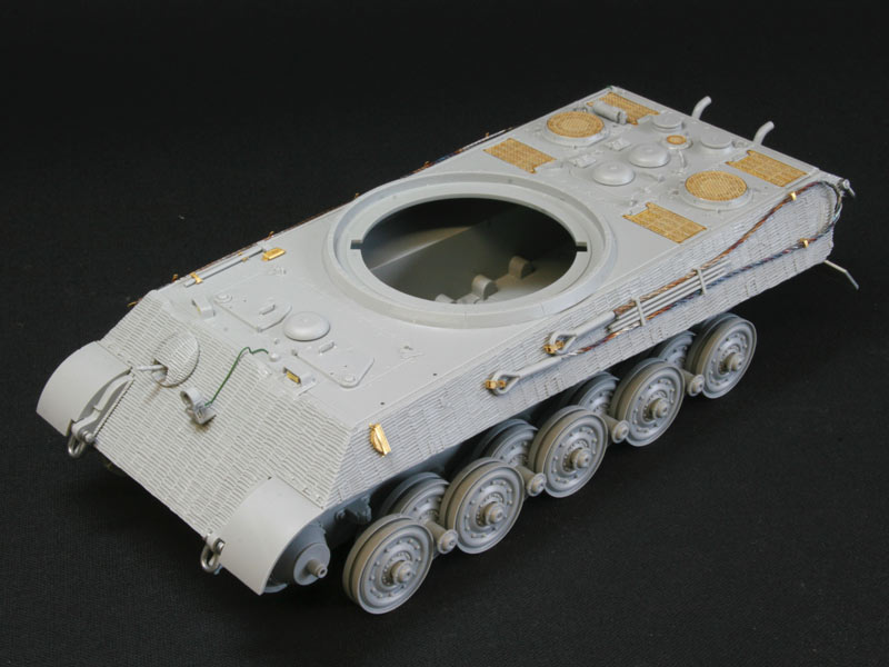

Hallo alle zusammen,

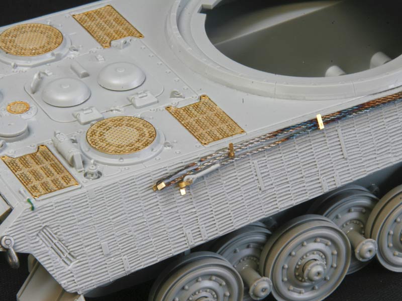

hier nochmal ein paar Bilder zu den Ätzteilen.
Ich habe nun alle mehr oder weniger Grade angebracht.
Mit den roten Pfeilen habe ich den Unterschied zwischen normalem Bauteil und der Version mit Ätzteilen angebracht...
Mal sehen wie das am Schluss aussieht.

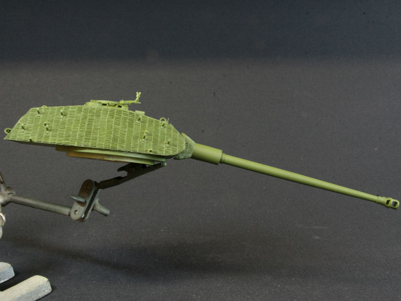

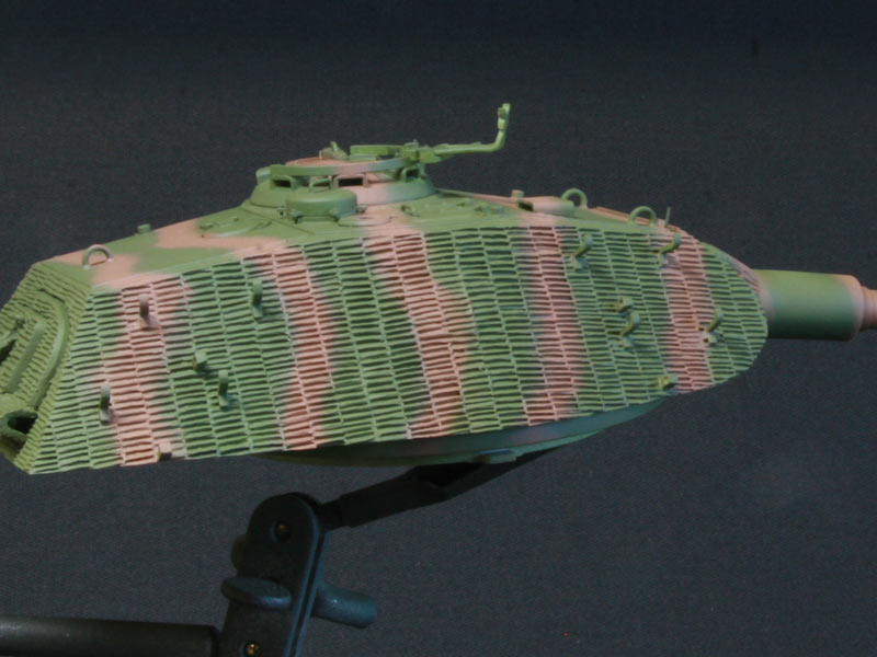

Donnerstag, 3. März 2011, 13:38
Hier ein kleines Fotoupdate...
Die Kette sowie die Schutzbleche sind montiert und an den "Rädern" ist schon mal die Tarnung zu erkennen.
So sieht es während bzw. kurz nach dem Sprühen aus...

Samstag, 5. März 2011, 12:47
saubere Arbeit bis jetzt.
Nur die getarnten Laufrollen wollen mir nicht so richtig gefallen.

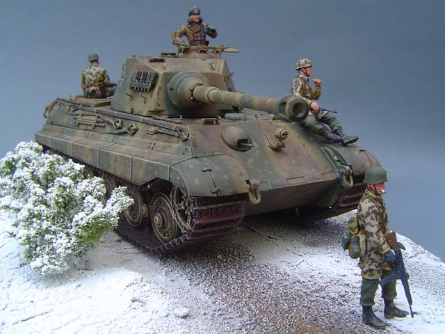

Sag mal was für farben waren denn auf dem KöTi in den Ardennen aufgebracht, hast du oder irgendjemand vielleicht den Farbcode für folgenden Anstrich für mich?
Quelle: www.Modellversium.de Ersteller: Herbert Engelhard
Christopher

Ambush-Schema
Der gezeigte KöTi trägt ein Ambush-Schema, Tarnmuster 1:
Dunkelgelbe Grundfarbe ( nach Farbmuster, keine RAL Farbregister-Nr.) mit olivgrünen ( RAL 6003 ) und braunen ( RAL 8017 ) Flecken mit zahlreichen Farbtupfern.
