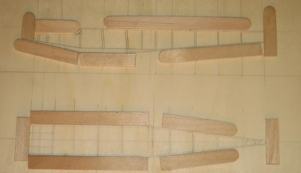

Nun, als erstes gibts eine kleine Helling. Dazu hab ich die Umrisse des Rahmens auf ein Stück Sperrholz
gezeichnet und ein paar Klötzchen als Anschlag aufgeklebt. Kleine Nägel dienen als weitere Anschläge.
Bilder gibts später. Will nun erst mal weiter machen damit sich das Posten auch rentiert.

So die Helling, oder besser gesagt Schablone, ist fertig. Die Nägel spar ich mir heute nacht sonst wird meine Frau sauer :!! . Aber ein erstes Bild gibts. Auch wenn noch nicht viel zu sehen ist.
Eisstiele sind doch für alles mögliche nützlich. Hab vergessen ne Münze zum Grössenvergleich beizulegen :pfeif: . Aber ich kann euch verraten das reine Rumpfgerüst wird 175mm lang.

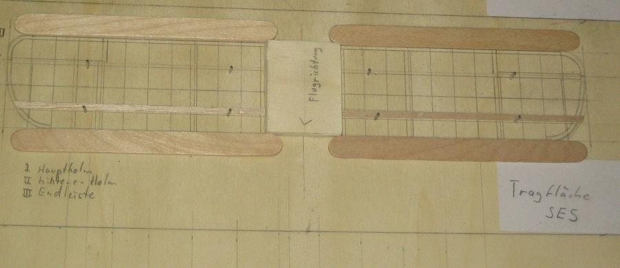

Weiter gehts mit der Helling für die Tragflächen.
Jede Tragfläche hat 110mm Länge und 42mm Breite. Die nägel dienen als Anschlag für die beiden Holme, die Eisstiele als Anschlag für die Nasen- und Endleisten. Die Balsalaieste erhöht den vorderen Holm um das konkave Profil der Tragflächenunterseite zu erreichen. Das gleiche muss ich nun noch für das Höhen- und Seitenleitwerk bauen. Danach gehts los mit dem Schneiden der einzelnen Teile. Die Holme habe ich aus Bambusstäben passend geschliffenen, die Endleisten aus 1.5 mm Sperrholz. Die Nasenleisten werde ich wohl aus dünner geschliffenen Bambusstäbchen machen. Bei den Rippen bin ich noch nicht sicher. Die 3 Dicken Rippen mache ich aus Speerholz. Die dünnen werde ich wohl aus 0,5mm breiten Kartonstreifen bauen um sie realistisch darzustellen.
So ähnlich sollte das ganze später aussehen.

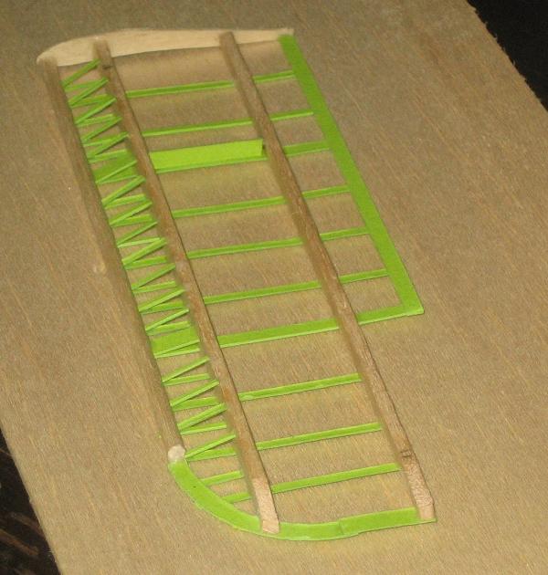

Freitag, 13. Mai 2011, 14:20
Der Karton war zu dünn :will: . Also hab ich alle Streifen nochmal geschnitten. Aus grünem Karton. Daraus folgt das ich den Kram doch mit Farbe versehen muss. Ursprünglich hatte ich geplant die Flügel nur mit Klarlack zu versiegeln.
Nach der Schneideorgie habe ich mal angefangen die Flügel zu bauen. Klappt besser wie ich gedacht hab.
Der grüne Pappstreifen unter der Nasenleiste (Rundholz oben im Bild) dient nur als Unterlage um das Profil anzupassen. Das Rundholz und die Holme müssen noch etwas in Form geschliffen werden. Hinterher kommt aber die äussere Rippe und der Randbogen noch dran. Parallel habe ich natürlich schon die andere Seite gebaut. Wenn alles gut getrocknet ist werden die einzelnen Streben und die oberen Sreifen der Rippen eingeklebt.

Freitag, 13. Mai 2011, 22:39
So, der Randbogen und die äussere Rippe sind auch dran. Alles so steif das ich die Flügel auch mal aus der Schablone nehmen kann. Viel sieht man noch nicht aber ihr wollt immer Bilder. Also gut. Hier habt ihr sie.
Etwas überbelichtet aber meine Kamera ist nicht die beste :heul: . Man kann aber soweit erkennen was es mal werden soll.

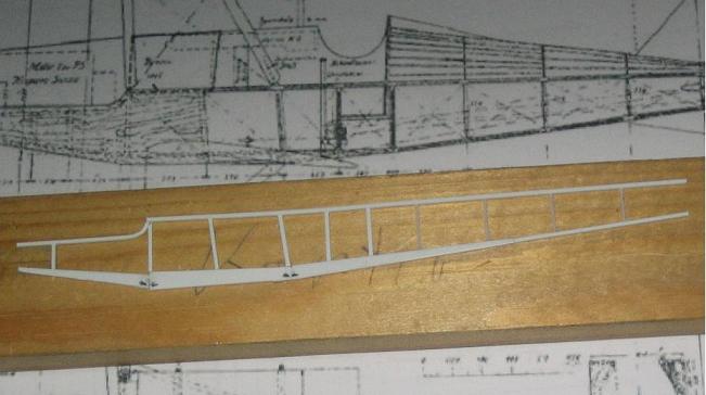

Da ich für die Focke wulf noch Sachen brauche hab ich mal wieder an der SE5 weiter gearbeitet.

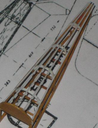

Aus Evergreen Profil 1x1mm und Rundstäben d 0,75mm habe ich die Seitenteile vom Rumpf gebaut.
Nach dem Trocknen hab ich angefangen das Rumpfgerüst zusammen zu kleben. Nun ist erst mal Trockenphase. Sehr filigran alles. Hab leider vergessen einen Vergleichsgegenstand dazu zu legen. Wird nachgereicht.

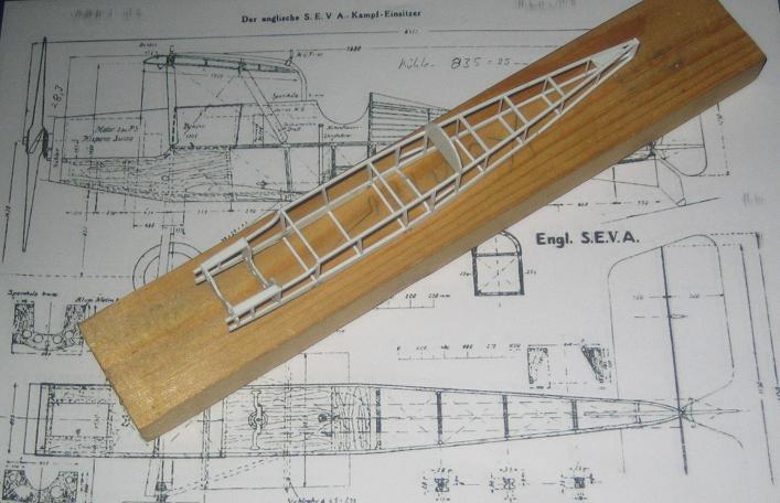

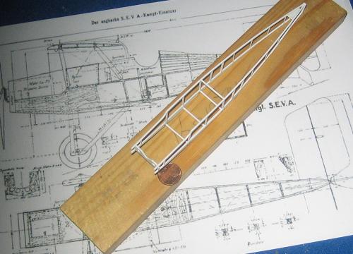

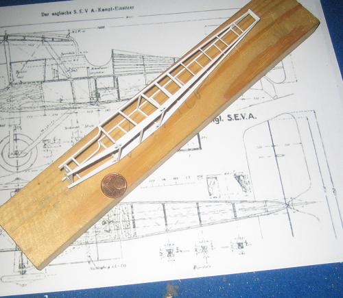

Donnerstag, 9. Juni 2011, 22:53
Und schon die versprochenen Bilder mit Grössenvergleich
Morgen gehts weiter
Gruss Holger

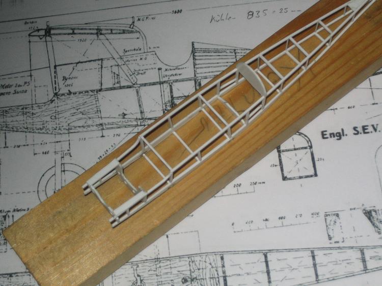

Freitag, 10. Juni 2011, 02:11

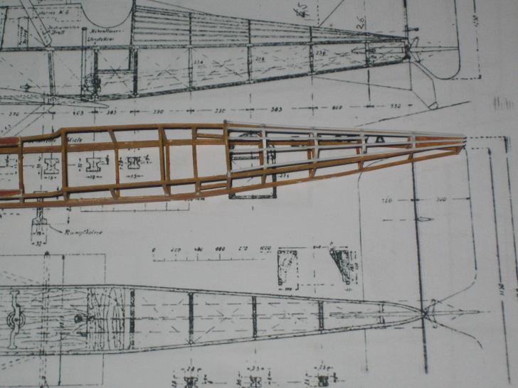

So, der untere Teil des Rumpferahmens ist fertig zum Lackieren. Noch ein paar Stellen schleifen und dann wird er braun. Vorher noch ein paar Bilchen
Einmal im Ganzen
Etwas näher
Der Bereich des Motorträgers

Nun konnte ich doch noch was machen. Der hintere Teil des Rumpfes ist nun fast fertig.
Ich lass die Bilder mal unkommentiert
Gruss Holger
