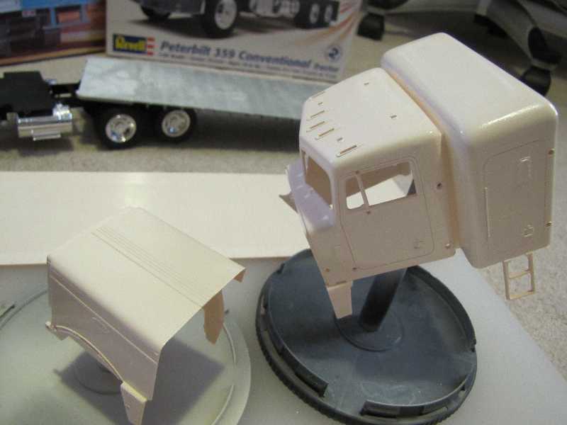

Hallo an alle, hier stelle ich euch meinen ersten Baubericht vor.
Ist mein zweiter Truck und mehr ein "Übungsprojekt"
Soweit bin ich bisher:
Das Chassis ist lackiert und er steht auf den eigenen "Beinen".
Die Kabine wurde "vorlackiert" ist die hellere der Farben die er bekommt.
Die Seitenwände des Trailers bekommen natürlich die passende Lackierung.
Der Motor ist auch Lackiert, bekommt noch mehr Farbe an den Details.

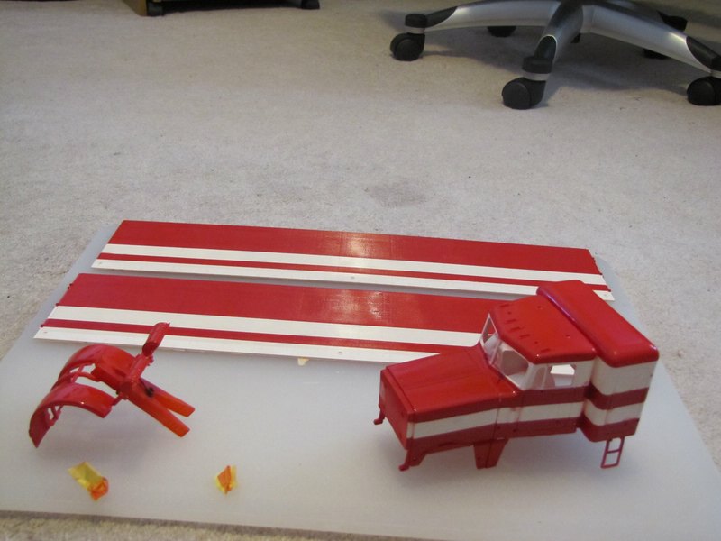

Hallo an alle Interessierten,
habe mal weitergebaut.
Hier die Lackierung:
Habe jetzt aber nen riesen Problem, das Masking Tape wollte wohl nicht ganz dicht sein, nun meine Frage, wie kann ich das jetzt "retten" habe Angst, dass wenn ich vorsichtig Beige überpinsel, das Rot aufweicht und verwischt. Aber seht selbst, bis auf die Macken bin ich schon mit meiner 2 Farben Lackierung zufrieden, war der erste Versuch mit Abkleben.
Beim Trailer hats super funktioniert.
Frage: Wie macht ihr das mit dem Abkleben bei den Erhöhungen????? Bin für jeden Rat Dankbar.
bis dann Euer ENRICO
Beiträge: 11 438
Montag, 23. Mai 2011, 01:53
Hallo Enrico.
Womit hast Du die Flächen denn ab geklebt?
Ich würde die roten Flächen mit Tamiya - Tape abkleben und noch mal hell nach lackieren.
An den Kanten drücke ich es dann mit einem Wattestäbchen an, damit es dort etwas besser klebt.
Gruß Micha.
Ab sofort könnt ihr Euch für die Wettringer-Modellbautage 2011 anmelden
Montag, 23. Mai 2011, 02:07
Hallo, danke für die schnelle Antwort, habe auch Tamiya Masking Tape benutzt, habe nur das gefühl das will nicht so richtig "halten" soll ja nicht zu stark kleben, aber ein wenig mehr wäre super. das mit dem Wattestäbchen klingt logisch, hätte ich auch drauf kommen können. :rolleyes:
Danke nochmal
Grüße ENRICO

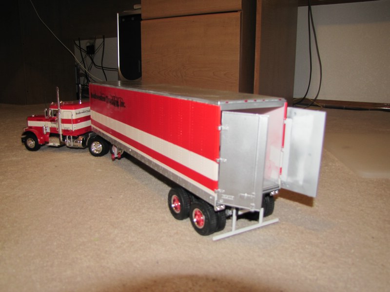

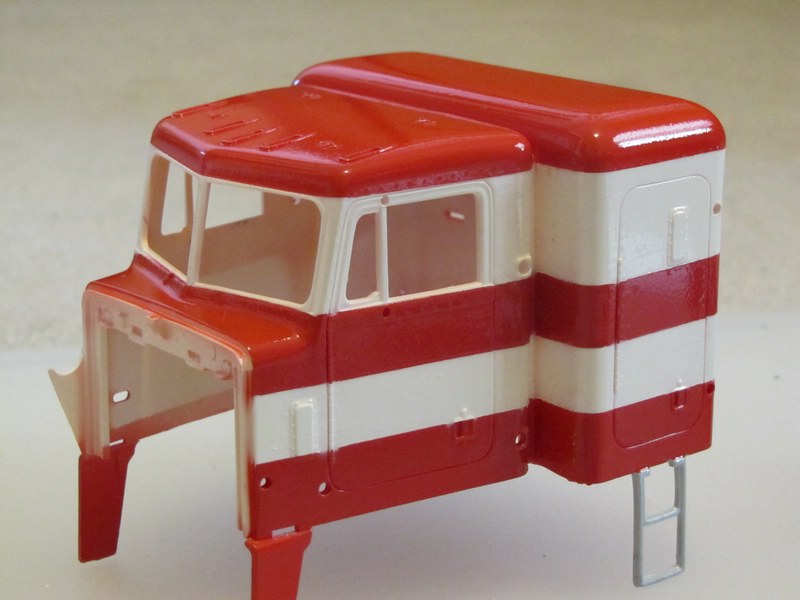

Hallo, hier mal ein kleines Update.
Habe heute mal wieder etwas lackiert:
So sah ja mein weniger glücklicher Versuch vorher aus
:bang:
Und so sieht er jetzt aus
:ok: , bin zufrieden, habe die hellen Stellen neu lackiert (zum Glück hatte ich mehr Farbe angemischt) und beim Abkleben die Kanten mit etwas Klarlack "versiegelt" hat super geklappt. :ok:
Die Seitenteile des Trailers haben auch ihre Edelstahlkante bekommen. Rundet das ganze ziemlich gut ab, das Dach wurde auch Silber lackiert. Morgen kann ich dann den Trailer endlich zusammenbauen.
Die Türen haben natürlich auch eine Silberlackierung bekommen, eigentlich sind die in 1:1 oft verchromt, aber traue mich noch nicht an das Alclad
:S (hab es aber schon gekauft). Beim nächsten vielleicht.
So das war es für heute, morgen werden hoffentlich Bilder vom kompletten Trailer folgen.

Was du uns bis jetzt zeigst find ich klasse. Die Lack-Kombi passt super und nachdem du das "Hoppala" behoben hast siehts wirklich edel aus :respekt:

dein Lackschaden hast ja noch mal gut in den Griff bekommen :ok:

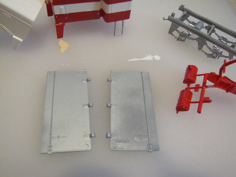

Hab da noch nen Problem, habe die Hecktüren vom Trailer auch mit Klarlack überzogen, da das Silber von Testors leider nich Wischfest ist, aber jetzt sieht das so aus.
Schreit nach neuem Lack, aber warum? Kann mir da jemand Helfen? wird total dunkel und eher Grau ?( .

Wegen dem Klarlack: Ev. verträgt sich der Klarlack mit dem Grundlack nicht :nixweis: Ich benutz zur Zeit noch den Aqua-Klarlack von Revell den verarbeite ich mit der Airbrush, bis jetzt immer geklappt :hand:
Ich vermute mal, das Problem ist deine Kombination von Testors Silber und Testors Klarlack, wie du schreibst, beide auf Enamel-Basis. Du kannst eine noch so perfekte Oberfläche mit deinem Silber hinbekommen haben, das Lösungsmittel im Klarlack wird die Enamel-Oberfläche anlösen und stumpf werden lassen, da beide das gleiche Lösungsmittel verwenden.
Eine Kombination, die dieses Problem NICHT hat, wäre z.B. Metall-Farbtöne von Alclad zu verwenden und dann mit einem Klarlack auf Acryl-Basis zu versiegeln, z.B. Revell Acryl Klarlack oder Tamiya Acryl Klarlack.

@Chris: also am Lack selbst liegts wohl eher nicht, habe ich laut Hersteller wohl zu wenig verdünnt, wird zu 3 Teilen Klarlack und 2 Teilen Thinner gemischt, soviel verdünnung hatte ich definitiv nicht dran, Lackunverträglichkeit eher uwahrscheinlich da gleicher Hersteller und beides Enamel Farbe.
@andre: mein Baumarktlack ist laut einigen Foren hier in USA einer der "schonendsten" benutz Rustoleum enamel Clear und der lässt sich mit einer ander Düse (testors) wieModelllack verwenden.
@Yewbacca: das mit den Hecktüren haste Recht :) , laut Hersteller darf ich den !!!auf keinen Fall!!! mit normalem Klarlack übersprühen wegen den Lösungsmitteln, gibt nen extra "milden" Cleargloss. Und wegen dem Papier, danke für den Tipp, habe das Decal Papier damals (vor 2 Jahren) für mein Mini-Z RC auto gekauft, dafür hat die Menge gereicht :D .

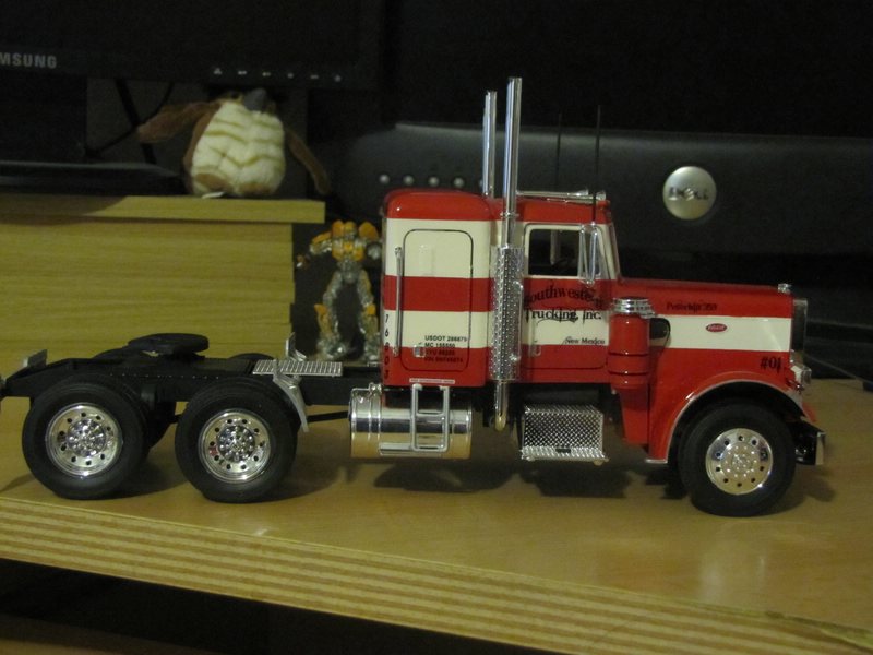

Hallo liebe Leser :wink:
So das Wochenende ist zu Ende und hier mal ein "kleines" Update.
:ok:
Seht Selbst:
Ich Dachte ja schon des öfteren, das die Farbwahl vielleicht doch nicht so toll ist, da es wirklich "fade" und Oldschool aussieht
:S . Aber jetzt, dank der Anbau- und Chromteile, sieht er besser aus. :ok: .
Hier Mal das ganze Gespann:
Selbst die Streifen sind fast auf gleicher Höhe
:five: , habe das vorher ja nur Grob zusammengehalten und passt zum Glück :D .

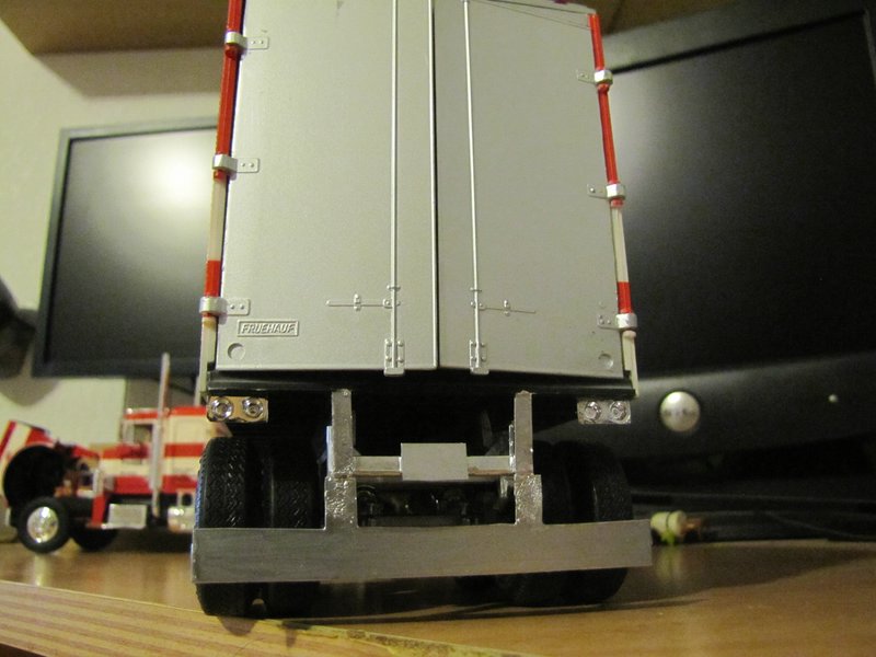

Mein selbst gebauter Bumper
:) . Da der Originale direkt unter den Schwarzen Trägern befestigt wird und viel zu schmal ist dachte ich mir, probier es doch mal :idee: , bin ziemlich zufrieden.......
...iss nur ein wenig zu Tief
:pfeif: , muss ich wohl nochmal kürzen. Entspricht aber eher meinen Geschmack.
Ja das war es vorerst. Müssen ja nur noch Kleinigkeiten gemacht werden, nen paar decals und andere Schmutzlappen, achja die am Truck sind nur "drangesteckt" und bleiben nich so.

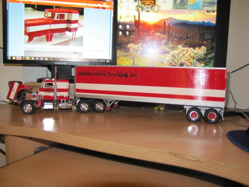

Freitag, 10. Juni 2011, 05:48
Hallo liebe Leser,

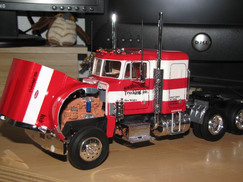

heute nur ein paar Bilder vom Fast fertigrn Truck. Baufortschritt liegt bei 99%. :)
Hat ein Original New Mexico Truck License Plate bekommen. :ok:

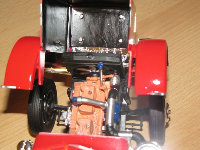

Hier mal nen paar Bilder mit offener Haube: :thumbsup:
Hier noch Bilder vom neunen Bumper. Ist nicht perfekt aber erfüllt seinen Zweck. :S
Wirkt mit Decals und Schmutzfängern bestimmt besser.

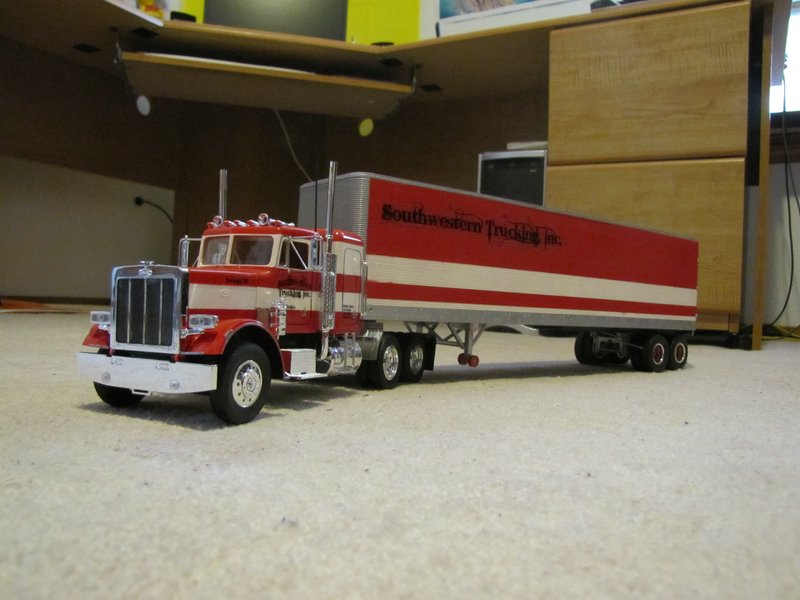

Zum Schluss nochmal das ganze Gespann:
So das war es für Heute. Der Truck ist ja fast fertig, fehlen nur noch die Blinker auf den Kotflügeln und meine Schmutzfänger. Am Trailer noch Kleinteile, Decals und Schmutzfänger.

Freitag, 10. Juni 2011, 07:32
Hey :)
Mir gefällt das Gespann sehr gut :ok:
Die Decals sind ne Augenweide richtig schönes Design :sabber: :sabber: :sabber:
Mfg Chri
Beiträge: 496
Realname: Karsten Rohde
Wohnort: 34346 Hannoversch Münden
Freitag, 10. Juni 2011, 19:10
Hey
ein sehr schönes gespann .........................gefällt mir sehr sehr gut :respekt: :respekt:
das rot weiß das hat was
gruss karsten

Hi Enrico,
also dein Pete ist echt schön geworden. Farbe und Decals, alles prima. :ok:
Einzig der blaue Turbolader gefällt mir überhaupt nicht.
:| Hat es einen bestimmten Grund für die Farbwahl?
Gruß :wink:
Torsten
Sonntag, 12. Juni 2011, 06:42
Hallo, :wink:
danke für all die guten Kommentare von euch. :five:
@ Tollocheck: Habe am Motor den Anlasser und Dieselfilter bereits Blau gemacht und wollte ihn aber auch nicht zu bunt machen daher blieb ich bei Blau denn in Silber hat er sich nicht von den Leitungen abgehoben.
