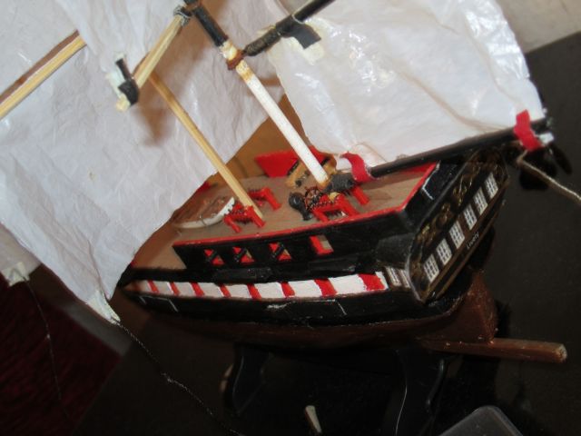

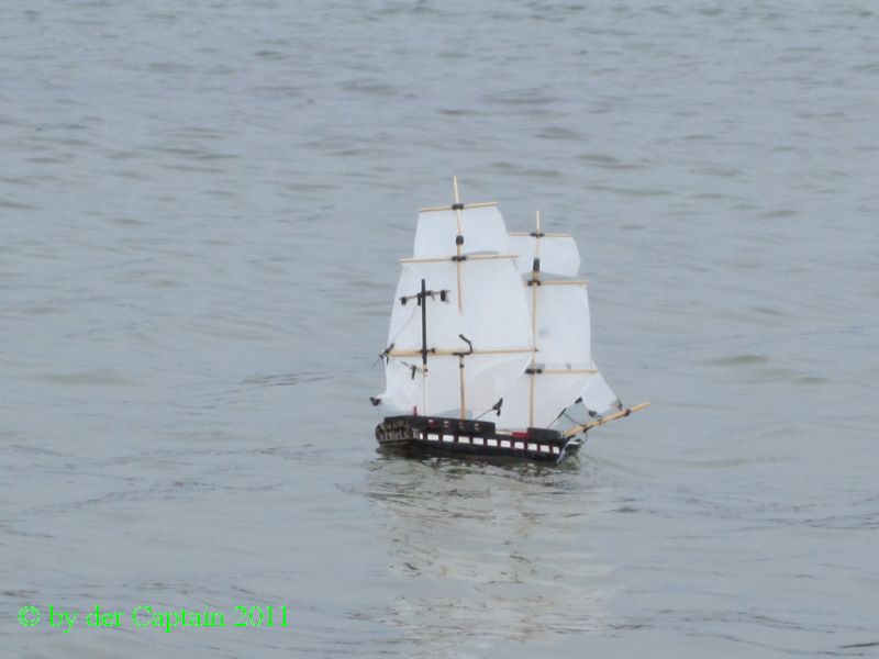

nun, ich habe ja vor gut einem Monat geschrieben, das meine Schiffe im Sturm unterwegs waren, hier nun der Beweis in Form von Fotos.
Entstanden sind sie im Feb. dieses Jahres. Ich war an der Ostsee im Urlaub, und das Wetter war wenig beschaulich. Aber es kam wieder diese eine Satz in mir hoch, dem mir eine Freundin mit auf den Weg gab:
"ein Schiff im Hafen ist sicher, aber dafür wurden sie nicht gebaut" - aus England
Das Schiff auf den Fotos ist die Livey,
18,4 cm Wasserlinie,
4,5 cm größte Breite,
2,5 cm Tiefgang - mit Schwert an diesem Tage 5 cm (und 80 g, unter dem Kiel)
der Wind frischte am Morgen auf eine gute 4 auf, und wurde über den Tag stärker auf 5 - 6. Das war schon eine Herausforderung! Steuerbares Segeln war nicht mehr möglich an dem Tag, und die Lively hatte zu diesem Zeitpunkt noch keine RC-Steuerung. Aber eine Leine am Heck, die 100 Meter reißfeste Drachenschnur maß, und damit eine gewisse Sicherung.
Also ab auf See! Da gehört ein Schiff hin!
Das waren herrliche Momente! Sie fuhr mit den fest eingestellten Segeln auf das Meer hinaus, und segelte tatsächlich mit dem Wind und kenterte nicht. Wellen schlugen über ihr zusammen, Die Segel flatterten, aber das Schiff hielt Kurs! Nachher wurde es wirklich schlimm mit dem Wind, und der ganze Strand war nur noch Wasser und Gischt, und alles bei -2 Grad. Ein Traum! Herrlich! So ein Erlebnis bekommt man nicht alle Tage geliefert!
Die schönste Überraschung war ein Fotograf von einer dortigen Tageszeitung, der ein paar Fotos von der Lively machte, völlig ungläubig das dieses Schiff soweit draußen war und aufrecht schwamm :) Leider habe ich in der nicht kleinen Anspannung in mir, nicht nach den Fotos gefragt, und somit werde ich niemals wissen, wie das 300er Teleobjektiv mein Schiff eingefangen hat.
Unten noch ein Bild weiter dran, am hinteren Mast kann man erkennen, wie der Rost die Rahen angefressen hat:) Sie ist etwas mitgenommen, aber immer noch da und sticht wieder in See.
Nach diesem Einsatz (ging über eine Woche) beschloss ich eine RC Anlage in das Schiff einzubauen, die ich im July testen konnte. Die Bilder dazu sind weniger stürmisch :ahoi:

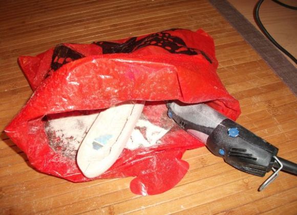

Für die Feinheiten kommt der Dremel zum Einsatz. Die Tüte ist keine Werbung, sondern ein Staubschutz, improvisiert, damit mein Zimmer nicht völlig in Staub versinkt :)
Er hilft, und am Ende ist der Rumpf in Form

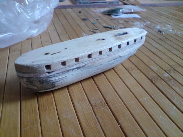

Mit dem Dremel habe ich den Schiffskörper ausgehöhlt, damit dort später die RC-Anlage eingefügt werden kann, oder das man Gewischt einbaut, damit das Schiff schwimmt.
anschließend kommt ein "Deckel" oben drauf, der die Aufbauten bilden wird.
Deckel in dem Falle, da es ein passender Name dafür ist.
Der Bau ist recht einfach!

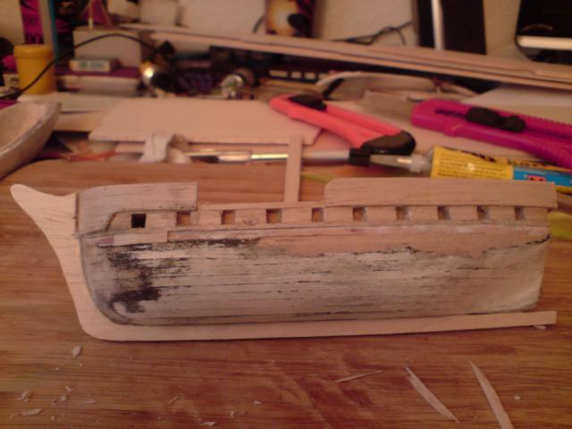

Das bereits erwähnte Oberdeck genommen, aus 5mm Balsaholz ausgeschnitten, und anschließend kommen die Kanonenluken an die Reihe.
Diese sind, da sie nicht offen sind, oder eine Funktion haben, aus wieder 5mm Balsostöckchen geschnitten, die immer im Abstand von - 10mm verschlossen, 5mm offen, 10mm verschlossen... - aufgeklebt werden.
schon hat man eine Reihe Luken.
Oben auf kommt wieder das besagte 5mm Deck, fertig!
Die Reling, habe ich versucht aus 1,5 mm Balsa zu biegen, das geht, ist aber überhaupt nicht haltbar über die Zeit gesehen, und macht wenig her...
das letzte Foto zeigt den Deckel - bereits angemalt - von unten.
Hier kann man den Verschluss gut sehen, wieder wurde eine 5mm Deckplatte schräg ausgeschnitten, auf den Rumpf geklebt, und der Ausschnitt unter den Deckel.
da wackelt nichts mehr beim schließen, und es ist recht dicht...
