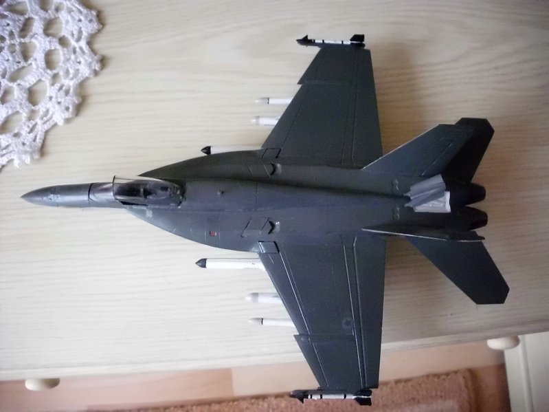

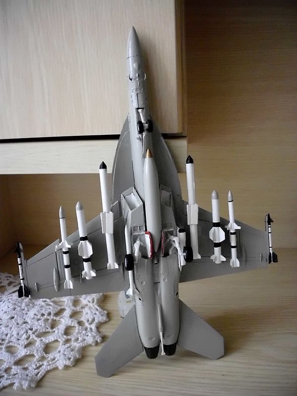

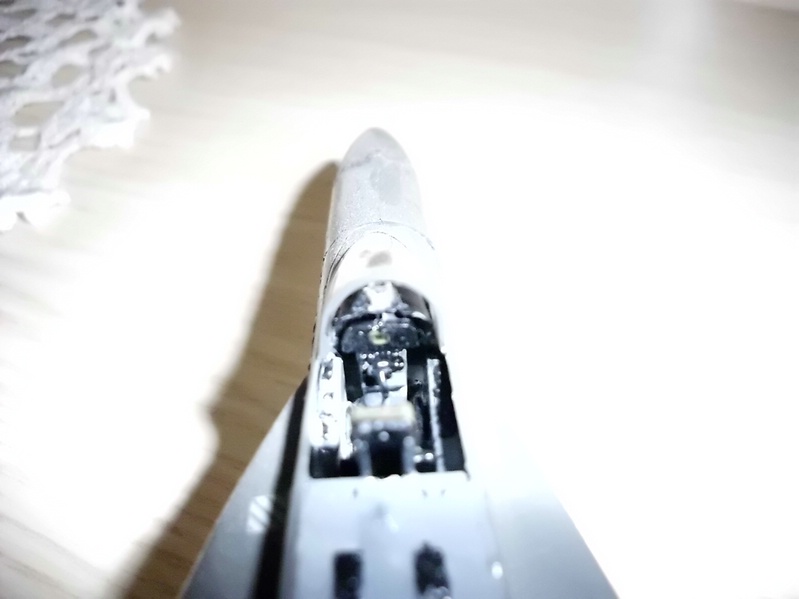

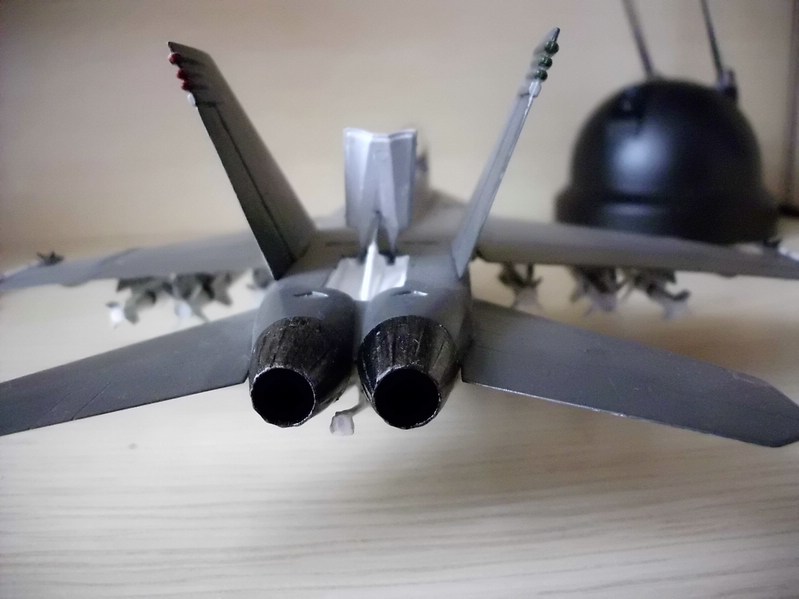

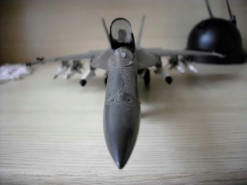

Der vorläufig letzte Trägerflieger mit dem ich euch belästig :pfeif: :grins: :grins: :grins: Es handelt sich hierbei um eine McDonnell Douglas F/A-18E Super Hornet in 1:72 von Italeri
Diesmal musst ich mein Arsenal nicht beanspruchen :pfeif: :grins: :grins:
Lassen wir einfach wieder nur die Bilder sprechen

Diesmal muss ich leider mal ein bischen :motz:
Schau dir mal das zweite von deinen Fotos an. Auf dem Bild erkennst du den Übergang vom Rumpf zum linken Seitenleitwerk. Wäre der Spalt am Original so gross dann würde es ganz schön pfeiffen bei Überschall. In Zukunft 2 Minuten mehr Geduld aufbringen und die Teile beser anpassen. Mit etwas Schmirgel und einer Nagelfeile sollte das kein Problem sein. Weiter unten im gleichen Bild sieht man direkt vor dem Höhenleitwerk die Klebenaht. Auch dort wirken ein paar Streicheleinheiten mit der Feile und etwas feinem 1000er Wasserschleifpapier Wunder. Im dritten Bild sieht man sehr gut den Spalt zwischen Rumpf und Tragfläche. Der ist beim Original zwar vieleicht auch vorhanden aber niemals so gross. Auch hier etwas besser anpassen bevor Klebstoff eingesetzt wird.
Schau dir deine Bilder mal genau und selbstkritisch an. Ich hab besseres von dir gesehen. Mehr Geduld beim Bau und deine Modelle sollten um einiges besser werden auch wenn du mit dem Pinsel lackierst. Mach ich übrigens heute noch genau so.

Da die Hornet aber - wie von Jens schon an andrer "Baustelle" bemängelt :pfeif: :pfeif: :grins: :grins: - beriets volljährig is (also über 18 Jahre - siehe Staub) und ich die Farben sicher nich mehr im gleichen Ton treffen werd, auch keine decals mehr von ihr hab, werd ichs einfach lassen - is meiner Meinung nach besser so :S bevor ichs noch schlimmer mach 8| aussserdem glaub ich sowieso der linke Flügel hat was abbekommen, wenn ich da rechts und links vergleich... :S :nixweis: :nixweis:
Trotzdem Danke für deine Meinung :hand: :hand:
