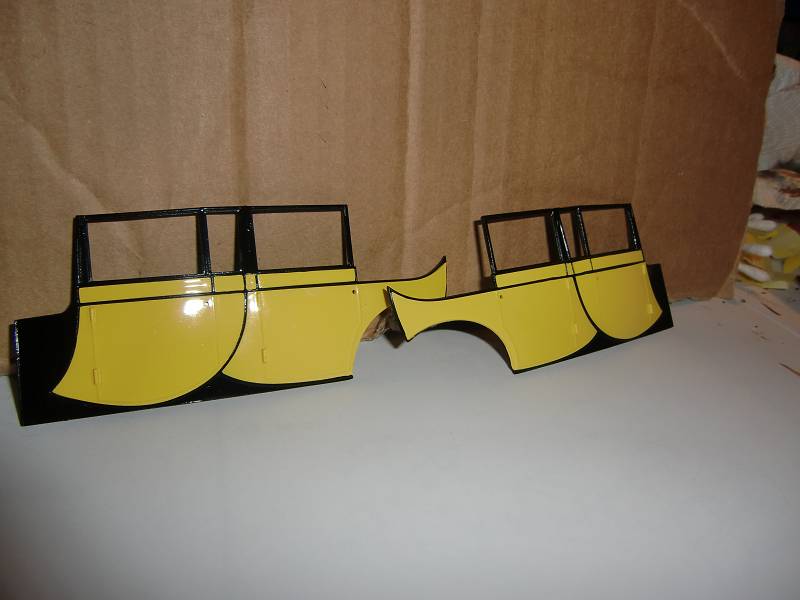

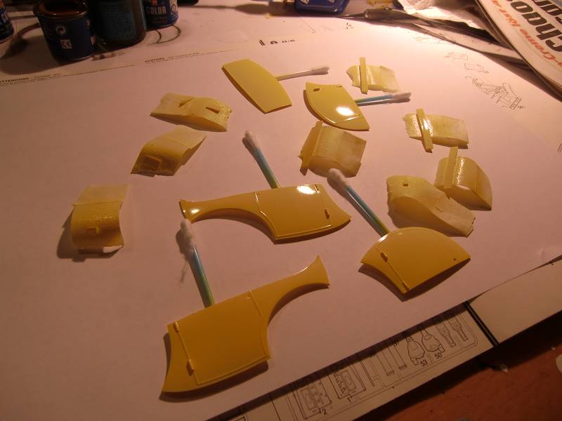

Viel is noch nicht passiert, hab mal die Teile zum lackieren vorbereitet, wird ja ziemlich viel schwarz :pfeif:

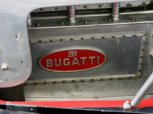

hier schon mal teilweise der bei Bugatti zu dieser Zeit übliche ROTE Rahmen
Das hier gebaute Modell ist ein Royale Berline de Voyage in schwarz gelb

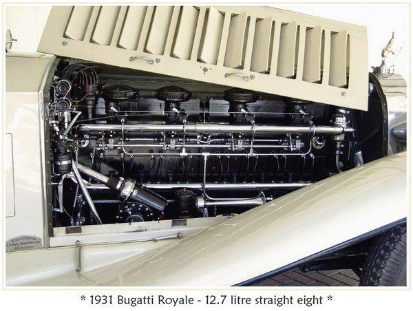

@Marek Danke für die Bilder hast du ev. noch gute vom Motor? Hab noch nix gescheites gefunden.

Die Royales sahen ALLE unterschiedlich aus, außer dem Coupé... bin auch ein riesen Fan des Autos. Der Wagen war in seiner Perfektion für lange Zeit einzigartig- Man hat doch tatsächlich im Werk vor der Auslieferung jedes Chassis ein Weinglas auf den Motor gestellt und ihn laufen lassen, wenn das Glas sich bewegte, wurde der Motor nochmal komplett zerlegt!!! :verrückt: Ettore Bugatti war einfach ein krankes Genie! (im positiven Sinne)

Puh ... Mensch Marek jetzt hast Du meine kleine Bugattiwelt aber schon etwas durcheinander gewirbelt
Waren denn wirklich alle Rahmen der Type 1 rot ?
bislang dachte ich, daß das hauptsächlich für den R"oyal Coupe de Ville Binder" zutrifft ..
bei dem ist wirklich auf fast jedem Photo ein wenig hervorblitzendes Rot zu sehen
Beim Bild des "Royale Coupe Napoleon" ist er ja eindeutig nicht rot sondern schwarz bzw metallicsilber ...
was auch der Tatsache geschuldet sein mag, daß ich mir bei dem Photo nicht im klaren bin ob das das Original oder der Nachbau ist
Auch am "Royale Coach Kellner" sieht der Rahmen schwarz aus ... teilweise mit alufarbenen Anbauteilen
bei "Royale Cabriolet Weinberger" sieht er auch eher dunkel aus ...
und das aus Aufnahmewinkeln die eine andere Farbe schon deutlich sichtbar machen müßte
Auf einem anderen Photo das eindeutig ein 41 Fahrgestell ist ... aber das ich leider keinem der 41er direkt zuordnen kann ... ich vermute daß es dieses Cabriolet Weinberger ist ...
da sehe ich diverse Bauteile des hinteren Rahmens wie Quertraverse, Tankhalterung, Reibungsdämpfer, Differentialglocke in einem eher dunkleren Grün lackiert ...
ebenso das Rahmenstück, das im Motorraum sichtbar ist
Zu "Park Ward" und "Berline de Voyage" habe ich grad keine Farbphotos des Rahmenbereiches zur Hand ... wird vielleicht noch
Ich will damit nicht die Möglichkeit ausschließen, daß die Rahmen ab Werk vielleicht erst mal eine Einheitsfarbe hatten ...
die dann beim jeweiligen Karosseriebauer nach Kundenwunsch angepaßt wurde ...
schließlich waren es ja alle im heutigen Sinne Custom-, Concept-, Showcars ...
bekanntermaßen Einzelanfertigugen die ein oder mehrfach dem Kundenwunsch angepaßt und zum Teil gewaltig verändert wurden ...
im Grunde mehrere Versionen bzw Ausstattungen ... so daß es eine einzige historische Wahrheit vermutlich gar nicht gibt ...

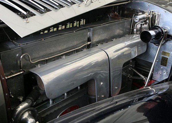

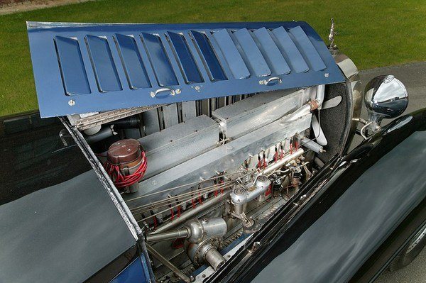

Bilder vom Motor findet man reichlich, die besten Detailbilder liefern wirklich die großen Modelle z.B. Pocher oder die Präzisionsmodelle von Fine Art Models
Falls Du noch mehr Detailbilder brauchst, ich habe ca. 130 Detailaufnahmen von diesem Modell im Maßstab 1:8

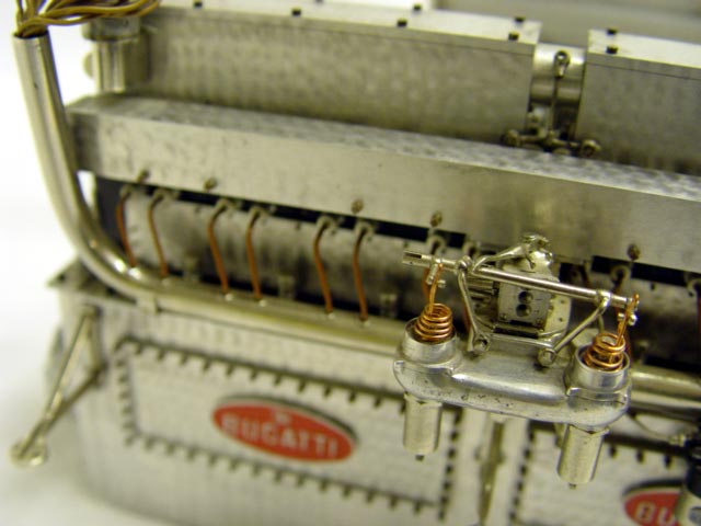

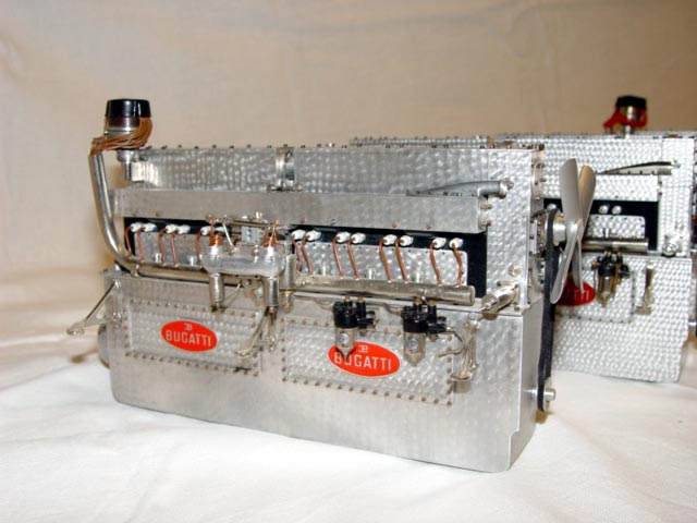

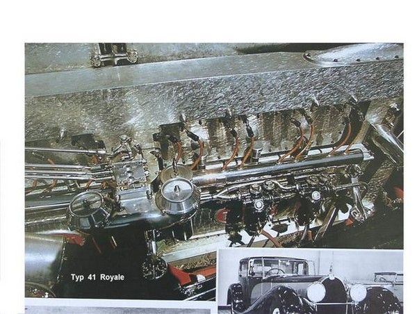

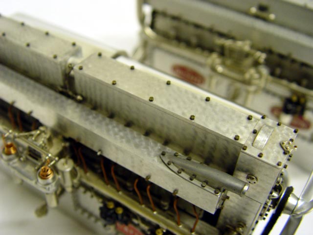

Hier noch ein paar Bilder der wirklich sehr unterschiedlichen Originalmaschinen ...
bessere Details als auf Mareks Bildern wirst Du wohl kaum bekommen
schau mal wie unterschiedlich die Motoren sind ...
von dem Facettenrundschliff angefangen ... über einfach gebürstetes Metall ...
oder einfach unbearbeitetes Metall ... teils schwarz lackierter Motorblock ...
oder nur auf seitlichen Deckeln der Facettenrundschliff (hoffentlich heißt das auch so) ... teils dunkel brüniert ...
geschwärzte seitliche Deckel mit Bugatti-Emblem ... oder blanke Deckel mit Emblem ...
schwarze Anbauteile ...oder/und rein blankmetallene Anbauteile ....
braune oder rote oder schwarze Zündkabel ... verschiedene Luftfilter oben auf dem Block ...
und das sind jetzt nur Bilder von ein paar Type 41 ... von den anderen habe ich wie gesagt noch gar keine gefunden
hat aber den Vorteil, daß Du Dich dabei so richtig austoben kannst

So heute noch ein Zwischenbericht über den Fortschritt

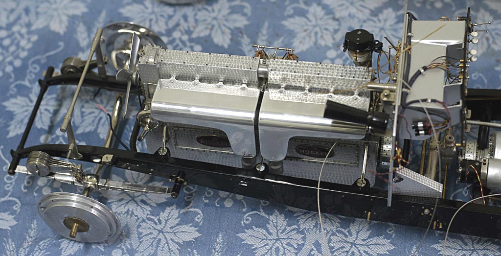

Zuerst zum Motor: Durch die tollen Bilder von Marek hab ich ne gute Vorlage für die Detailierung. Hab schon etwas gemacht, werd Versuchen noch etwas mehr rauszuholen

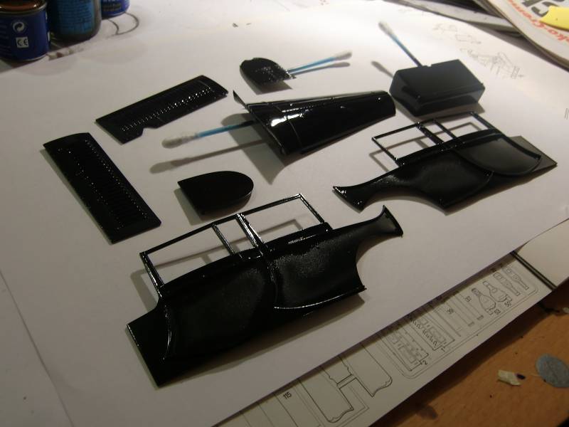

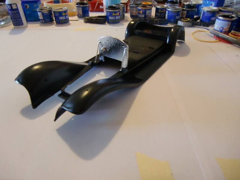

Am Rahmen is auch etwas geschehen
Dieses Rießenteil is Schwarz lackiert worden, die Einstiege werden noch mit Alclad verchromt, dann Klarlack und Politur (später komm ich verm. nicht mehr so gut hin)

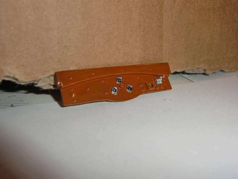

So was is heute passiert? Hab die Einstiege mit Alclad verchromt, danach alles mit Klarlack versiegelt und poliert.
So siehst bei mir das abkleben aus (wie ein Sandwich :abhau: )
Und das Ergebniss nach der Politur
Das wars wieder für heute :wink:

Freitag, 22. Juli 2011, 10:23
Spieglein, Spieglein an der Wand ... wer hat den schönsten Bugatti ...
also wenn das so weitergeht besteht Blendgefahr
sieht schon mal extremst sauber aus

Du hast geschrieben das Du das Alclad versiegelt hast, mit was?
alles was ich bislang ausprobiert habe hat dazu geführt das der glanz futsch war und ich gleich hätte silber 90 nehmen können.
  • »chri« ist der Autor dieses Themas
Beiträge: 2 186
Realname: Christopher
Wohnort: Kärnten/Nassfeld
Freitag, 22. Juli 2011, 19:56
Hey :)
Das Alclad hab ich mit Alclad Klarlack versiegelt, hab den zum ersten mal versucht, klappt super :ok:

So nach nem ziemlich veregnetem Tag präsentiere ich euch meine Fortschritte :ok:
Der "Unterbau" is soweit fertig. Auch der Motor hat an seinen Platz gefunden
Die Gelben Teile wurden lackiert.
Und auch wieder schwarz gelackt
Die lackierten Teile bekommen noch Klarlack und ne Politur, dann kanns weitergehn.
Mfg Chri
Beiträge: 12 686
Sonntag, 24. Juli 2011, 10:04
also Deine Lackteile sehen wirklich sehr gut aus, es macht Freude Deinen BB mitzuverfolgen.

Hey :)
Es geht hier wieder weiter :tanz:
Der Fahrersitz und die Trennwand wurden montiert
Die Seitenteile haben die Gelben Einsätze bekommen und auch die Innenseite wurde Farblich gestalltet (hab die Linien nicht 100%-ig gerade bekommen, hätte abkleben solln X( )
Mit dem Armaturenbrett hab ich auch begonnen
Als nächstes folgt dann die "Feinarbeit" an den Seitenteilen, die Fensterscheiben werden montiert usw. dann können die auch montiert werden.
So das wars für heut :wink:
Mfg chri
