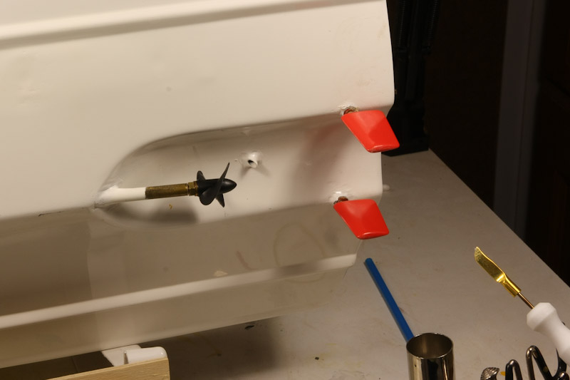

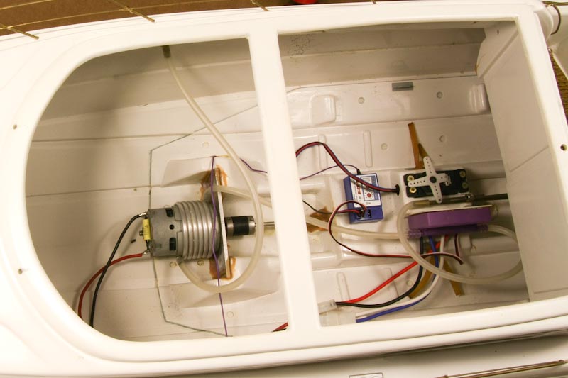

ich habe vor 3 Jahren die "Najade" von Robbe gebaut, ist in der Größe ungefähr gleich.
Findest du auch hier:
https://www.hobby-lobby-modellbau.com/on…164-Najade.html
anbei ein paar Bilder
Innen
Schiffsschraube und Ruder
https://www.hobby-lobby-modellbau.com/onlineshop/product_info.php/info/p2508_1164-Najade.html
[attach]21752[/attach]
Innen
[attach]21753[/attach]
[attach]21754[/attach]

um all die Teile (Motor, Regeler...) die du benötigst zu befestigen musst du mal ein wenig stöbern, mein Motor ist an eine Metallplatte geschraubt die wiederrum mit Pattex Stabilit
https://www.conrad.de/ce/de/product/2409…earchDetail=005
eingeklebt ist, ebenso das Stevenrohr, die Ruderanlage und die Wasserkühlung (ganz wichtig) :D
So ich denke jetzt hast du mal einen Grobüberblick :hand:
mfg :wink:

Hallo Rainer,
auch dein Post und die Bilder helfen mir sehr weiter. Dafür auch dir herzlichen Dank!
Ich gehe davon aus, dass die Befestigung und der Einbau kein großes Problem darstellen, da ich schon leichte Erfahrungen im Modellbau habe. Bisher mußte es allerdings nie wasserdicht sein. :)
Auch wenn du kein Copyright der Bilder hinzugefügt hast, teile mir doch bitte kurz mit, ob ich sie (privat) nutzen darf.
Samstag, 10. September 2011, 14:09
Hallo Markus,
ja die Bilder kannst du gerne verwenden :)
mfg :wink:
Rainer

Stevenrohr + Schraube:
Sollte das Ruder so dich wie möglich vor der Schraube positioniert werden?
Oder aufgrund der Hebelwirkung lieber so weit wie möglich hinten?
Das Ruder (und die Teile die beim Motor dabei waren, kann die jmd gebrauchen?)
Das Innenleben (bisher):
Die Motorhalterung ist noch nicht verklebt. Es folgt noch die Ausrichtung.
Außerdem warte ich auf das Kardangelenk, da das auf dem Bild für die Motorwelle zu klein ist.
Müssen die Steverohre (Motor & Ruder) noch geölt werden (Maschinenöl) ?

Die Kondensatoren des Motors müssen nach folgendem Schema angelötet werden.
Soweit ja kein Problem.
Nur zum Verständis. Soll die Verbindung zwischen den kleinen 100nF Kondensatoren mit dem Gehäuse verbunden werden????
Am Motor sind auch keine Markierungen bzgl "Plus" und "Minus".

Das Ruder am besten so in der Nähe der Schiffsschraube platzieren, dass Du diese noch lösen kannst. Also ungefähr 5 bis 8 mm hinter der Spitze der Narbe.
Bei den Entstörkondensatoren:
Wenn Du 2 Stück hast, dann werden diese jeweils zwischen einem der beiden Anschlusspole des Motors und dem Metallgehäuse des Motors verlötet. Das Gehäuse hierfür lokal etwa anschleifen.
Solltest Du 3 Stück haben, so käme der dritte zwischen die beiden Pole.
Für die Schmierung der Welle im Stevenrohr ein beliebiges Kugellagerfett nehmen, so wie man es für 2 Euro in Tuben im Autozubehör bekommt. Zur Not hilft auch etwas Nähmaschinenöl, hält aber nicht so gut dicht.
Im Grunde genommen geht alles, was fettet und sonst im Autoumfeld benutzt wird (also keine Butter...)
Beim Einbau des Ruders drauf achten, dass der Anlenkarm und der Servoarm in Nullstellung jeweils rechtwinklig stehen, damit der Ausschlag zu beiden Seiten gleich groß ist.

Die Kondensatoren (3 Stück) habe ich so angelötet, wie auf meinem Bild oben gezeigt. Durch das Anschleifen des Gehäuses war dies sehr leicht.
Aufgrund des einphasigen Wechselstroms ist die Polarität am Motor unwichtig, richtig?

Zum Ruder:
Je näher an der Schraube, umso stärker ist die Anströmung, da ja zum Heck hin die Antriebsströmung sich immer weiter verteilt.
Je weiter am Heck, umso sauberer ist die Strömung (der Hydrodynamiker spricht von einer "laminaren Strömung", die blitzsauber der Oberfläche des Ruderblattes folgt).
Die Argumentation mit dem Heblarm um die Hochachse des Bootes ist schon richtig. Aber einmal ist der Unterschied zwischen vorderster und hinterster Position bestenfalls 10% unterschiedliches Drehmoment, zum anderen übertrifft der Einfluß der Anströmung den Effekt des erhöhten Drehmomentes deutlich.
Wichtig ist eher der mögliche Einschlagwinkel des Ruders.
Für eine bessere Wirkung bei Rückwärtsfahrt, dann, wenn das Ruder nämlich nicht aktiv angeströmt wird, verwenden viele Schlepper eine Kortdüse. Dies ist ein Rohrförmiges Ruder, welches die Schraube komplett umhüllt und auch an ihrer Vorderseite in Richtung Bug Wirkung zeigt.
Kondensatoren:
In Deinem Boot hast Du Gleichstrom, keinen Wechselstrom. Dieser Gleichstrom gelangt freilich mit wechselnder Polarität zum Motor, je nach Vorwärts- oder Rückwärtsfahrt.
Den Kondensatoren macht das nichts, da diese Keramikkondensatoren "ungepolt" sind. Anders wäre es bei Elektrolyt- oder Tantal-Kondensatoren, die bei falscher Polarität platzen.

Ich habe das Ruder nun, inklusive der Verstärkung für die Achse, relativ nah an die Schraube gesetzt.

Die provisorische Gummischlauchkupplung (eine leere 3x1,5mm² NYM-Außenisolierung) hält die Verwindungen nur recht kurzzeitig aus.
Zudem habe ich den Motor von der Motorhalterung getrennt und gänzlich neu ausgerichtet.

Das Boot ist, technisch gesehen, eigentlich so gut wie fertig. Noch immer habe ich nur eine provisorische Kupplung. Die ursprüngliche Isolierung einer 3*1,5mm² NYM-Leitung hat die Belastung auf Dauer natürlich nicht durchgehalten. Mein erster erschreckender Gedanke bezog sich auf eine abgedrehte Schraube. Glücklicherweise war es aber dann doch nur die NYM-Kupplung, welche mittig abgedreht/gerissen war.
Nun benutzte ich eine andere Isolierung, welche wesentlich widerstandfähiger ist. Wenn die mechanische Kupplung kostenintensiver wäre, würde ich sogar bei dem Provisorium bleiben, funktioniert sehr gut.
Die Ruderanlage ist noch leicht wackelig, dafür muß ich noch eine passende Verbindung zum Lenkservo finden (dickere Stange). Auch der Servo selbst muss noch richtig befestigt werden.
Die Kabelage werde ich noch sauber verlegen und mit Heißkleber fixieren. Wild durcheinanderliegende Leitungen gefallen mir persönlich gar nicht.
Am liebsten würde ich noch Buchsen für z.B. Motor- und Fahrtenregleranschlüsse einsetzen.

Anfangs lag das Boot noch leicht schief im Wasser. Dies war auf den Empfänger, sowie Fahrtenregler, zurückzuführen. Beide wollte ich durch senkrechte Anbringung an der jeweils gegenüberliegenden Bootsinnenwand vor Wasserkontakt schützen. Jetzt sind beide durch Montageplatten aus Holz, mittig und leicht erhöht montiert, sodass auch jetzt keine große Gefahr bei Wassereintritt bestehen sollte.

Ich habe zunächst Servo und Ruder befestigt.
Die Trennung der Verbindung habe ich bereits am letzten Wochenende vollzogen. Das macht die manuelle, mechanische Trimmung sehr viel einfacher, das stimmt. Ich hatte beim Googlen ein Bild mit getrennter Verbindung gesehen, kam also nicht selber auf diese geniale Idee.
Ich nutze das Innere einer UK4-Klemme.
Servo und Ruder hatte ich jeweils im 90°-Winkel zum Arm befestigt und danach die Verbindung hergestellt. Zwischenzeitlich habe ich allerdings den Ruderausschlag leicht erweitert, indem ich die Befestigungsstange am Servoarm ein Loch Richtung Ruderachse verlegt habe. Sollte ich die Position des Servos leicht Richtung Heck korrigieren um die 90° wiederherzustellen? Bisher sehe ich funktionstechnisch allerdings keinen Grund dazu. Getestet ist das Ganze aber auch noch nicht.

uih da hab ich ja ne menge verpasst hier!
sieht toll aus und es sind sehr anschauliche Fotos dabei mit der Ruderanlenkung.
ich wette der Zackermann wird hier viel mitgucken:)
der sucht grad ne Lösung fürs Ruder, und das ist eine wirklich schöne!
Schöner Bericht hier und ich freu mich auf mehr! Immer wieder schön etwas neues zu sehen und daran zu lernen :ok:

Hallo Markus,
ich denke, das ist die einfachste Anlenkung die es gibt. :)
Es sieht noch alles sehr provisorisch aus. Das liegt daran, das ich verständlicherweise mit so wenig fest eingebauten/-geklebten Teilen wie möglich, an der Außenhaut arbeiten möchte.
Bisher kann ich noch alles (abgesehen vom Stevenrohr) sehr leicht rausnehmen.
