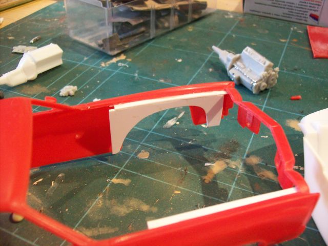

Hier nun die Bilder.
Ich habe breits die Ölwanne und das GEtriebe herausgesägt.
Den Motor habe ich einen aud der Restekiste genommen. Ist zwar Ursprünglich ein Crysler Motor aber es kommt sowieso eine andere Ansaugbrücke und Luftfilter drauf.

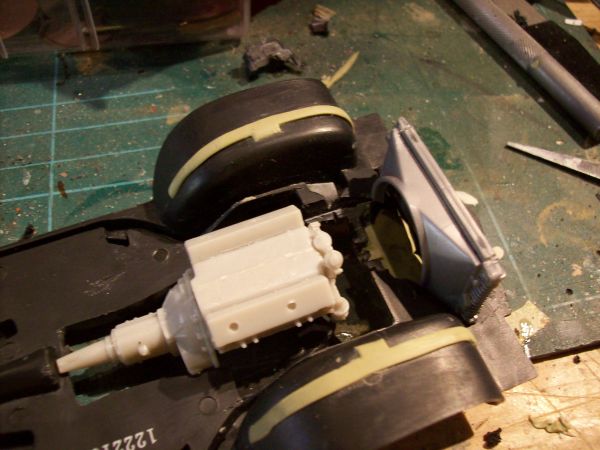

@Showrodder: Vielen Dank für die Links :hand: . Ich habe wirklich schon ne Menge Monte Carlos mir angeguckt und ein Dutzend Bilder vom Motor auf meinem Computer gesammelt. Aber deine Verlinkten Monte Carlos kannte ich noch nicht. Es sind wirklich sehr gute Bilder vom Motor bei! ICh denke damit kann ich bestens weiterarbeiten. :ok:
Vor allem derMonte Carlo auf dem vorletzen Link ist echt ne Pracht und sehr sehenswert. 8o
Es ging deswegen auch etwas weiter.
Für den Motor hab ich noch etwas Platz geschaffen.
Die Modelliermasse muss erstmal trocknen und dann erhält sie och ihren feinschliff

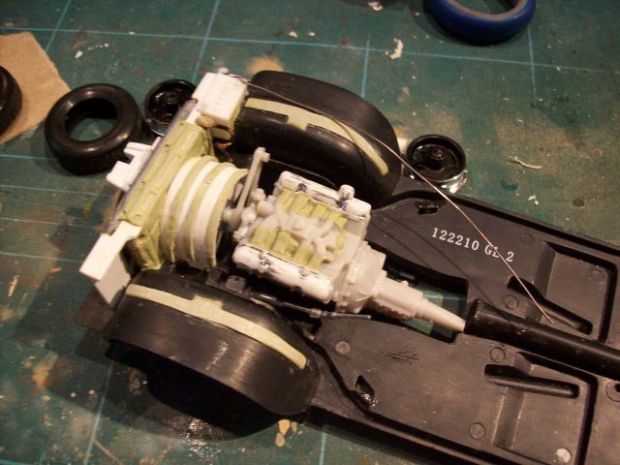

Neuste Fortschritt:
-Kühler ist drin
-Scheibnwischwasseranlage kommt auch gerade rein mit Verkabelung
-sowie die Lenksäule(noch nicht auf den Bildern)
bei der Batterie musste ich etwas improvisieren aber ich hoffe das sieht man später nicht
Ludwig :wink:

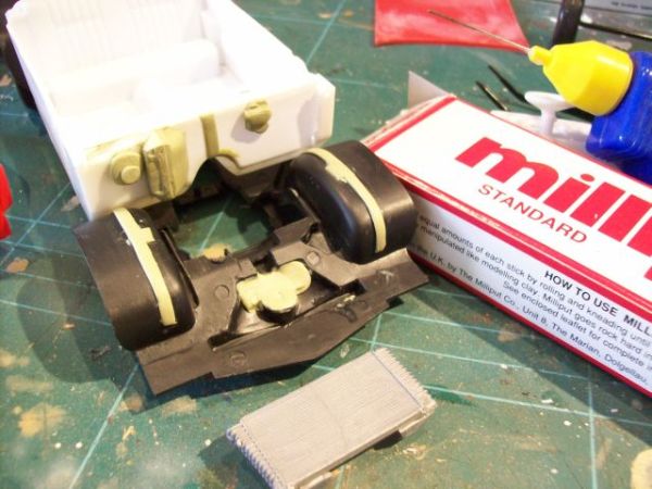

@Custom: Das mit der Modelliermasse ist eigentlich sehr einfach. Milliput besteht aus zwei Komponenten. Man nimmt gleiche Anteile von jeder Masse und Knete diese gut durch. Dann hat die MAsse fast genau so die Eigenschaft wie Knete. Man kann sie einige zeit verarbeiten aber nach einer Stunde oder so ist sie schon fast fest. Wenn sie richtig ausgehärtet ist kann man sie auch gut schleifen oder mit dem MEsser bearbeiten. Zudem kann man sie mit Wasser bearbeiten (wie Ton beim Töpfern^^) wenn sie noch formbar ist.
Für rund 5€ hat man genug Modelliermasse. Es gibt von Milliput auch noch feinere Varianten. Aber die ich hab ist ebend nur eine sehr einfache.
