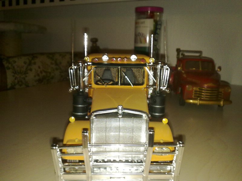

Hallo Ihr Meister des Modellbaus,
nun habe ich den Schritt gewagt und mich auch hier im Forum angemeldet. Nach vielen, vielen Stunden die ich beim Lesen verbracht habe, habe ich mich entschlossen meinen ersten Truck hier vorzustellen. Ich hoffe Ihr seit nicht zu hart zu mir

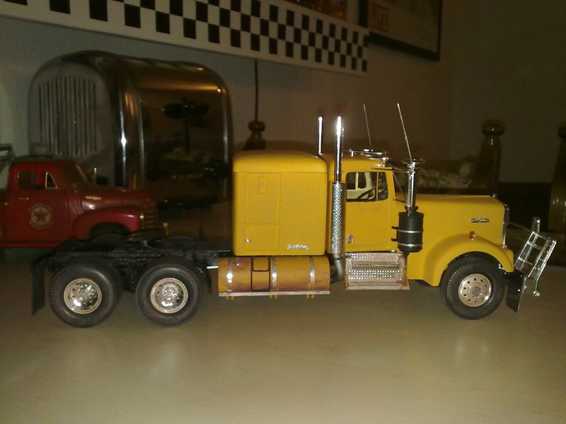

Ich habe mich für den Kenny T 900 entschieden. Aber seht selbst:
Bin gespannt was Ihr dazu sagt. :roll:

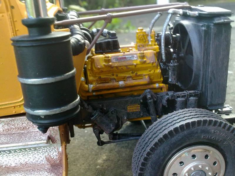

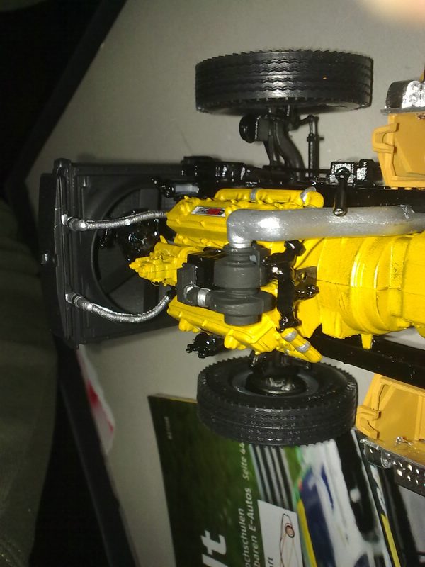

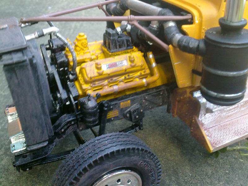

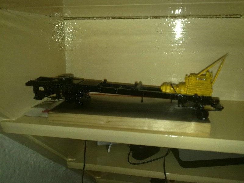

Ich versuche den Truck im "used-Style" zu bauen. Ich betone - versuche - ! Aber nach den guten Tipps und Tricks hier im Forum sollte es funktionieren ... Nur der der es ausführt muss es auch richtig umsetzen
:D
Auf jeden Fall werde ich Euch auf dem Laufenden halten.

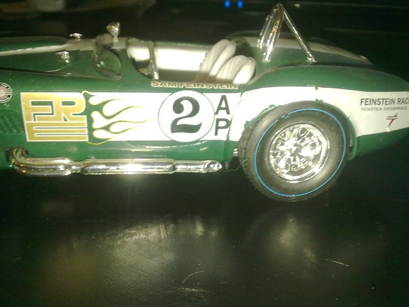

Als nächtes werden die Decals ins Amaturenbrett gesetzt. Vorher muss ich mir aber den Decal Soft noch kaufen. Hab schon schlechte Erfahrungen beim Bau einer Cobra gemacht. Die waren zwar größer aber schlecht ging es trotzdem.
:abhau:
siehe hier:
und die andere Seite:
Den Fehler mache ich nicht noch einmal - ist aber auch schon 3 oder 4 Jahre her. :bang:

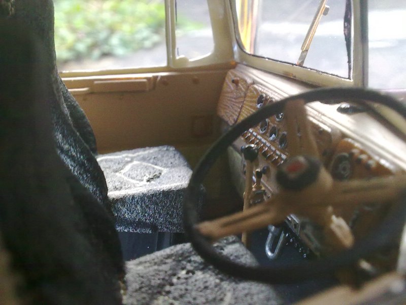

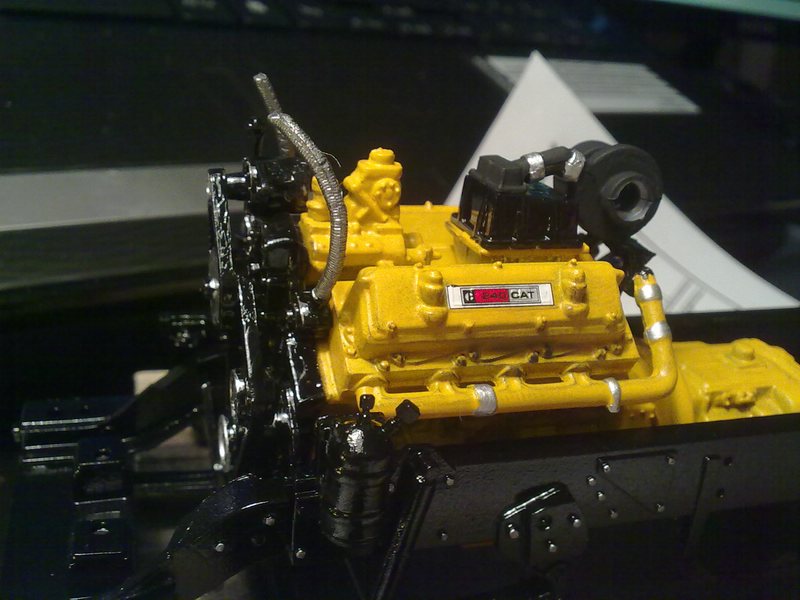

Hy Steve :wink: :wink:
bis jetzt hast doch super Arbeit geleistet :D
Das Armaturenbrett hast ja mit viel Liebe zum Detail hinbekommen :respekt: :respekt: :respekt:
Ich weiß, daß es an der Nahaufnahme liegt :baeh: :baeh: , aber bei der Mühe, welche du in den Innenraum gesteckt hast, fällt auf, daß die Mittellüfter auf dem Armaturenbrett "unsauber" bemalt sind. dasselbe bei den Kabeln an der Lenksäule :trost:
Fahrgestell und Motor schon mal gut geworden sind, mach weiter so :thumbsup:

Hallo Emanuel,
vielen Dank für dein Lob!! :tanz:
Und vielen Dank für deine Hinweise!! :baeh: Ich habe mir darüber auch schon Gedanken gemacht. Daher habe ich mir am Freitag eine dritte Hand in meinem Modellbauladen des Vertrauens gekauft. Jetzt steht der detailarbeit nichts, ausser mir selbst, im Wege. :lol:
Und als ich mir den Innenraum unter der Lupe angesehen habe ist mir das und noch ein paar Ecken mehr aufgefallen. Die Decals müssen ja auch noch rein. Die werden wohl in den nächsten paar Stunden Ihren Platz finden. Sobald ich den Innenraum überarbeitet habe gibts neue Bilder. (Bin auch gerade an den Sitzen, die ich wie Stoff aussehen lassen möchte.)

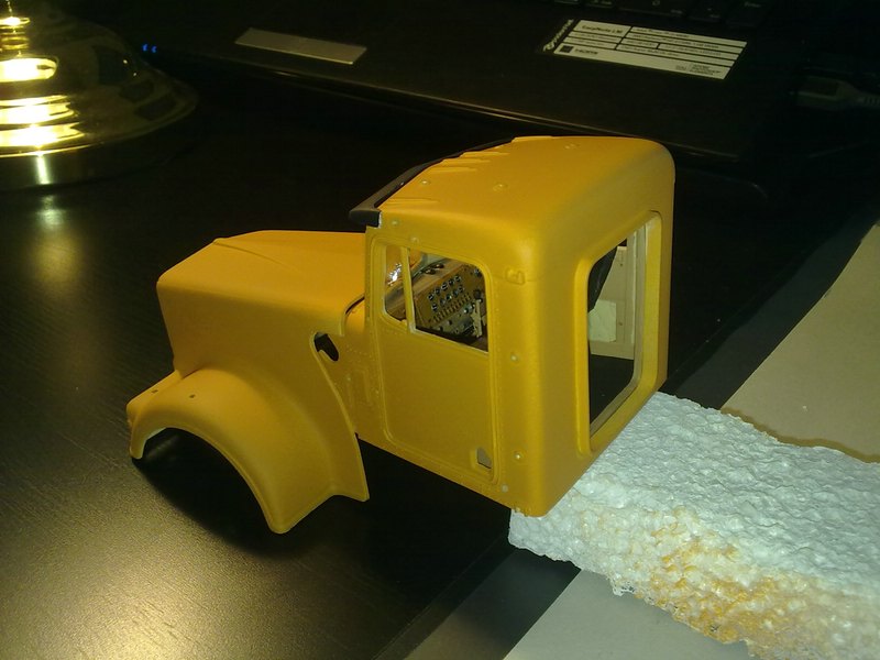

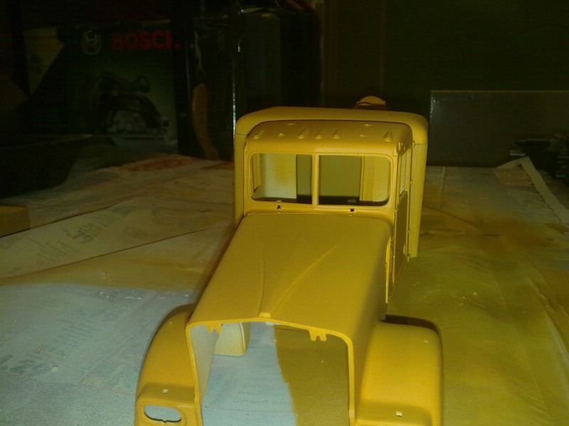

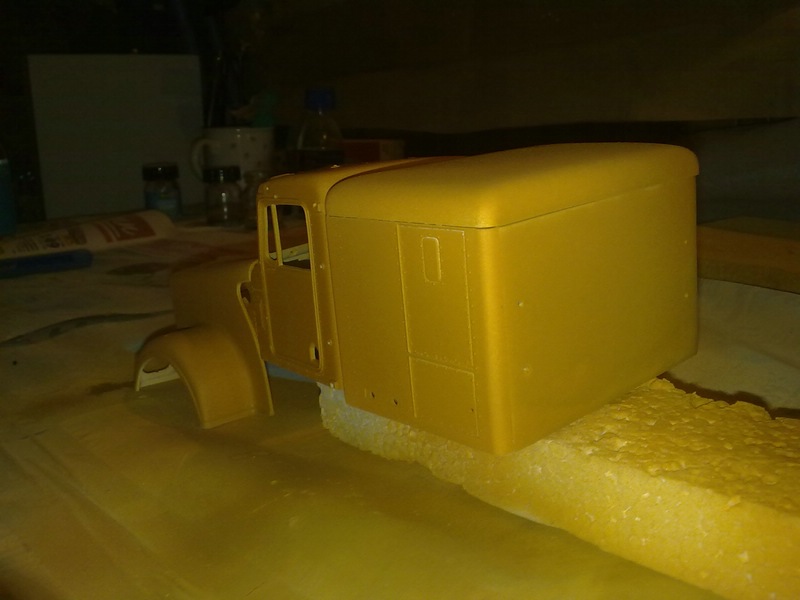

Heute habe ich die 2 Schicht Lack auf die Karosse gebracht. Hab mich das erste mal mit der Revell Airbrush versucht. (39199 Airbrush Basic Set mit Kompressor Revell) Also für einen Anfänger finde ich das Set recht ordentlich. Und in Verbindung mit den Aqua Color Farben von Revell auch sehr gut zu benutzen und zu reinigen. (siehe Bilder)
Ich habe die Farbe Sand und Leuchtorange gemischt und raus kam ein tolles Ergebnis. Ich werde bei schönen Wetter mal Bilder unter Tageslicht machen. Sieht echt gut aus.
Mit dem Ergebnis bin ich auch ganz zufrieden. Werde aber noch einmal drüber lackieren. Die Tanks habe ich auch mit gemacht. Die Metallbänder habe ich vorher aber abgeklebt, sodass diese nachher noch vercromt sind.

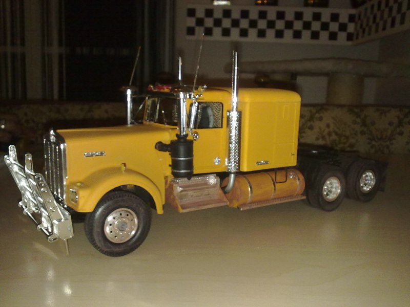

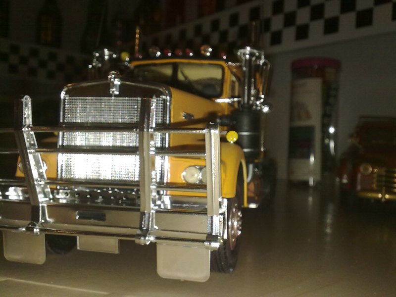

Sonntag, 9. Oktober 2011, 19:38
Hallo Modellbauer,
heute gibt es ein kleines Update.

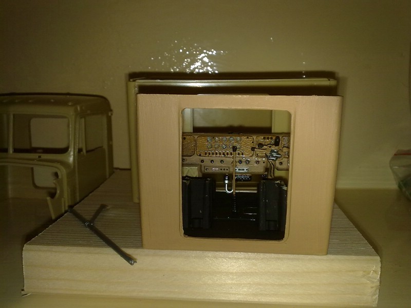

Ich habe den Innenraum noch einma überarbeitet und die mühsam ausgeschnittenen Decals ins Armaturenbrett gesetzt. Zudem habe ich die Lüfter noch ein wenig bearbeitet. (so gut es ging) Die Leitungen unter dem Lenkrad habe ich auch noch einmal verbessert "Emanuel" :baeh: (Du hattest ja recht)
Die Sitze habe ich jetzt auch fertig. Ich find die sind ganz gut geworden. Sieht ein wenig nach Stoff aus. Eher wie ein alter Schonbezug. :lol: Meine Metallleiste für den Stoffvorhang habe ich auch schon eingebaut. Jetzt muss ich nur noch an den richtigen Vorhangstoff kommen. Hat jemand eine Idee was da passen könnte (Trennung ziwschen Sleeper und Kabine). Dazu hätte ich auch noch eine Frage. Wie könnte ich denn meinen Sleeper ausstatten? Hat da jemand Erfahrungen mit. Ein Bett zum Beispiel, einen TV, etc. Ich würde mich über Anregungen und Tipps zum Bau wirklich freuen.

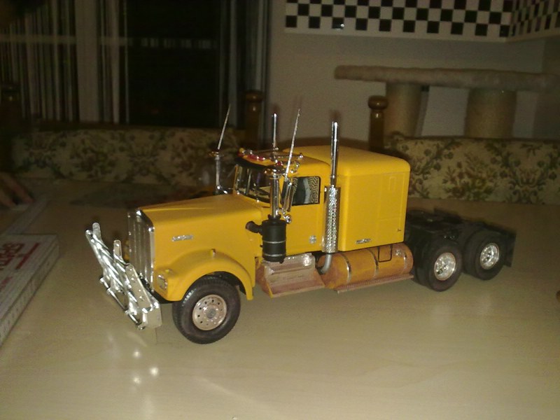

Ausserdem habe ich die Tanks jetzt fertig lackiert und auch schon angebaut. Der Kühler ist auch schon drin. Jetzt noch alles "schmutzig" machen. Nehmt Ihr auch das Make-Up Eurer Frau? :whistling: Oder das Zubehör aus dem Bastelladen?
Ich hab auch mal ein Foto einer vorab Zusammenstellung gemacht. Ich muss sagen es geht in die richtige Richtung und gefällt mir.
Über Kritik und Meinungen freue ich mich!!!
Steve

Sonntag, 9. Oktober 2011, 20:12
Hallo Steve,
dafür das du das erstemal mit einer Airbrush gearbeitet hast ist es wirklich ein sehr gutes ergebnis gelungen :ok: !
Nur weiter so,sieht alles sehr jut aus!
Gruß:
Andre
Beiträge: 2 419
Realname: Emanuel Berger
Wohnort: Eutin
Sonntag, 9. Oktober 2011, 20:37
Hy Steve :wink:
na, das wird doch so langsam was :respekt:
Der Innenraum ( ich wiederhole mich ) sieht echt gut aus, hast sauber nachgearbeitet :trost:
Ich verwende für solche Feinheiten einen dünnen Edding, die gibt es in verschiedenen Farben :ok:
Womit hast du die Sitze denn überzogen ?
Und hast du ne Tochter ? Wenn ja, nehm doch Gardinen aus dem Puppenhäuschen, dann hast nen Vorhang zum Sleeper :baeh:
Und zu deiner Frage : hatte den gleichen Truck früher gebaut, da war aber ein Bett mit bei :nixweis: :nixweis:
Ansonsten würd ich an deiner Stelle der Phantasie freien lauf lassen und den Sleeper so einrichten, wie du es möchtest :D
Die Tanks sehen sehr gut aus, die Tankbänder in Chrom zu lassen war ne sehr gute Idee von dir :five: :five:
US Truck-Gruß,
Emanuel

Wegen dem Vorhang habe ich mich schon im Netz schlau gemacht, aber noch nichts passendes gefunden. Und Spitze sollte nicht unbedingt in den Kenny kommen. :lol:
Zur Ausstattung des Sleepers habe ich schon ein paar Ideen. Nur die Umsetzung erscheint mir noch recht schwierig. Ein Bett ist bei meinem leider nicht dabei. Warum auch immer. Ich habe mir vorgestellt eins aus Draht zu bauen und anschließend mit Zellstoff zu überziehen. Da muss ich aber noch ein wenig experimentieren. Es gibt hier im Forum einen Truck, bei dem mir der Sleeper richtug gut gefällt.
Habt Ihr noch Vorschläge bezüglich Inneneinrichtung. Ich dachte da an ein Bett und einen TV. Aus was für Materialien würdet Ihr das machen?

@ Emuel - Die Sitze habe ich mit Farbe, dick eingestrichen, dann Mehl drüber gestreut (mit dem Sieb) und anschließend mit matt schwarz gebrushed. Hoffe man kann den Polstereffeckt ein wenig erkennen. (Es sollte eher wie ein Sitzbezug aussehen) :rolleyes:

Und hier mal ein Ergebniss..
und noch eins..
Ich hoffe, daß mich die Airbrushprofis jetzt nicht verbal verkloppen. Aber günstig muss nicht unbedingt schlecht sein und teuer nicht unbedingt viel besser. ;)
@Steve, weitermachen :ok: !! Gefällt mir sehr was Du bis jetzt zeigst!

Guten Abend an alle,
es ist wieder soweit, ich bin weiter gekommen. Nun wirds Zeit für neue Bilder. Hab endlich einen Stoff für die Abtrennung zwischen Sleeper und Kabine gefunden. Gleich an eine "Vorhangstange" gemacht, sodass ich den Vorhang auf und zu machen kann. :smilie: :smilie:
Ein wenig verschmutzt habe ich den Kenny auch schon. Ist aber erst der Anfang. Ich werde mich, wenn er komplett ist, noch ein bisschen austoben (naja, ich versuchs halt mal) :D
Nun gut, lassen wir die Bilder sprechen: :thumbup: (Mal sehen was Ihr dazu sagt)
So, jetzt seit Ihr dran!!!!
Steve :wink: :wink: :wink:

:respekt: :respekt: :respekt: :respekt: , die Gießkanne hast ja original gealtert hinbekommen :abhau: :abhau: :abhau: :abhau: :hey:
Im Ernst, der Truck sieht schon mal sehr gut aus, nur der Vorhang sieht etwas nach " Oma-Gardine" aus :nixweis:
Aber wenns dir gefällt, laß es so, macht den Gesamteindruck nicht schlechter :ok:

N´abend zusammen,
Danke Emanuel, hab mir auch sehr große Mühe bei der Gießkanne gegeben. Vielleicht stell ich noch nen Baubericht darüber rein. Ich glaub ich bin jetzt seit ca. 5 Jahren an der Kanne und muss sagen fertig bin ich noch nicht. Da fehlt noch da besondere etwas. :abhau: :abhau: :abhau:
Das mit dem Vorhang war so gewollt. Ich dachte der Kenny ist nicht mehr der jüngste, daher auch der "Oma-Stoff". Aber was alt ist, ist ja noch lang nicht schlecht. 8)
Nagut, habs heute geschafft die Spiegel, Motorhaube samt Anbauteilen fertig zu machen. Der "Hirsch-(Känguru) Fänger wollte nicht so wie ich. Da muss ich morgen noch das oberste Rohr drehen. Entweder hab ich was falsch gemacht oder Revell in dem Bausatz. (Ich befürchte aber ich bin der, der was flasch gemacht hat) :whistling: :whistling:
Die kommende Woche, wenn alles gut fest ist werde ich mich an die "Verdreckung" machen. Mal sehen was das gibt.
Aber gut, lassen wir die Bilder sprechen:
So, bin uf Eure Meinungen gespannt.
Steve

Hy,
na dann her mit Bildern, wenn Kanne fertig ist :hey: :hey:
Also, zu deinem Bullbar, der paßt :P
Hatte den gleichen Truck früher mal gebaut und bei meinem Dumper Fertig: Kenworth Dump Truck
den gleichen Bullbar nochmal verwendet, und paßte immer :thumbsup:
Gardine hab ich ja schon erwähnt, daß so lassen sollst, wenn dir gefällt :trost:
Aber was mir aufgefallen ist, soll der Tank und Einstieg anders lackiert sein, wie die Hütte und der Sleeper ????
Paßt vom Gesamtbild nicht wirklich zusammen :( :(
Samstag, 22. Oktober 2011, 21:15
Hey,
das dachte ich mir fast, dass die Bullbar eigentlich passt. Nun gut, werd da doch noch eine Strebe selbst machen.
Der Lack des Tanks und des Einstiegs ist der selbe, nur die sind schon mit "rotem Staub" verschmutzt. Das gleiche habe ich noch mit der Kabine und dem Sleeper vor. Werd das sicher nächste Woche machen wenn der Kleber komplett ausgehärtet ist. Ist ja auch noch nicht fertig. Nur ein weitere Fortschritt, dachte daher ich stell es mal rein.

Weiter so :ok: .........Wenn ich Dir ein Tip geben darf(kann),achte darauf nicht zu viel "Dreck" auf einmal aufzupinseln mit mehreren dünnen Schichten in leicht verschiedenen Farbtönen erreicht man da ein Realistischeren eindruck,hab ich mir bei den "Dreckprofis"
hier im Forum abgekuckt :D
Ne Airbrush hast Du ja,versuch ma auch damit den Kenny leicht einzustauben teste das aber erstma an alten Modellen oder Teilen :!: :!: :!:
