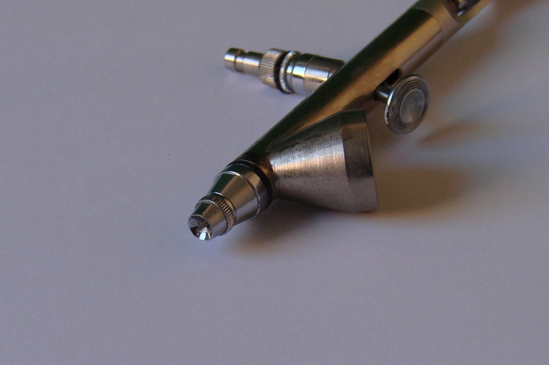

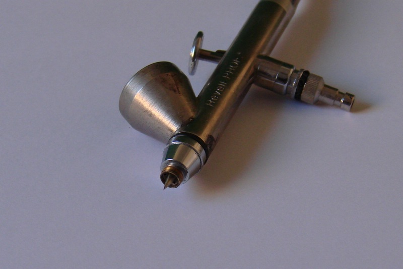

Hallo Fabian,
ist zwar keine BASIC, von der ich die Bilder gemacht habe, aber der Düsenbereich ist bei allen gleich:
Du musst die Düse auf den Grundkörper aufsetzen, mit der kurzen Seite... am besten BEVOR die Nadel eingeschoben wird, dann kann die Nadelspitze nicht beschädigt werden...
Dann kommt das Gegenstück drüber, das die Düse in Position festhält...
und anschließend das Mundstück, der kleine Trichter, noch vorne dran...
Ich hoffe,das hilft dir weiter....
